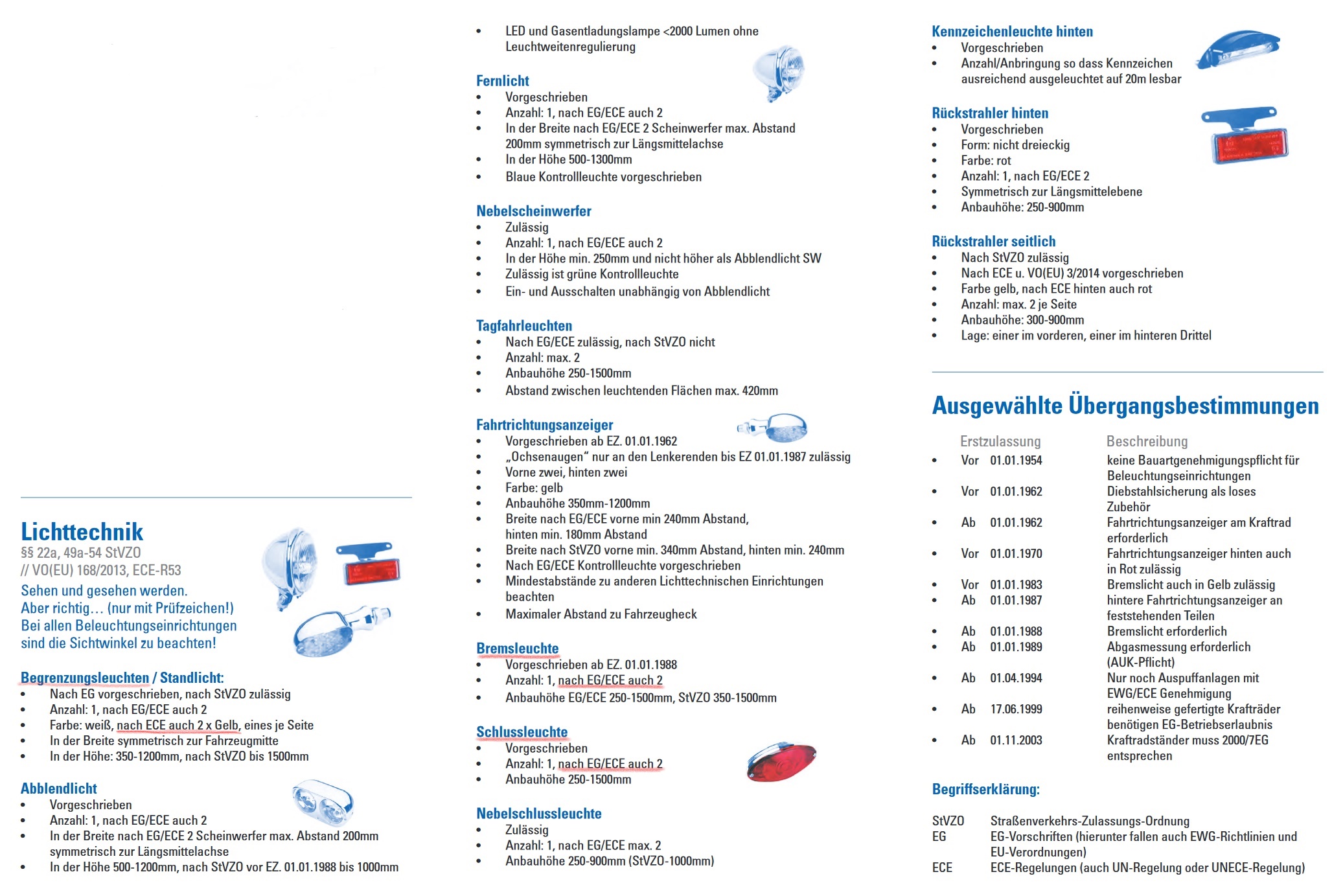

Die vorderen Blinker sind wohl nach ECE zulässig und werden unter Begrenzungsleuchten / Standlicht geführt. Nach StVO zulässig, nach EG vorgeschrieben, nach EG/ECE sind auch zwei zulässig und müssen weiß sein, nach ECE ist auch gelb zulässig.
Die dritte Bremsleuchte ist weder nach StVO, EG, EG/ECE oder ECE erlaubt. Einspurige Fahrzeuge dürfen max. 2 Rücklichter und Bremsleuchten haben. Aber vielleicht zählt das Bremslicht in den Blinkern als ein gesamtes was ich aber unwahrscheinlich halte..
