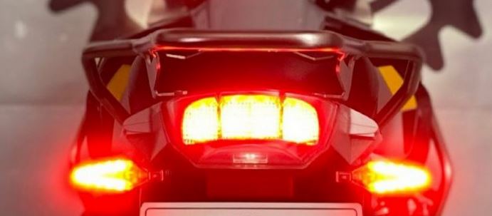

ja genau, nur normales blinken der Blinker.
Jetzt leuchtet beim bremsen alles auf einmal, dadurch kann man das eigentliche "blinken" am Tag schlecht sehen.

so ist es , mein Flügerlmann wäre mir
auf der Tour letzte Woche fast 2x ins Heck gerauscht :frown:

Die Frage ist aber noch immer nicht beantwortet: Kann man das Cruising Light dauerhaft weg programmieren? Ich möchte auch keine Weihnachtsbaumbeleuchtung. Weder vorn noch hinten.
GShoch10
23.04.2022
93
Hier gibt es schon eine Lösung:
Rücklicht/Blinker Oldschool?
Siehe auch Info unter #2 in diesem Fred --> einfache und gute Hardware-Lösung ohne Eingriff in die Software!
Habe ich bei meiner GS schon gemacht --> TOP --> besser geht's einfach nicht!:wavespin:
Das Cruising Light vorne bleibt so wie es ist - gefällt mir ausgesprochen gut.

und genau das Cruising Light vorne soll ja weg! Blinker tauschen hab ich gelesen. Richtig?
Wenn ich jetzt eine bestelle gibt es ja kein Lichtpaket. Also müsste hinten alles old school sein. Also kein Bremslicht im Blinker. Richtig?
GShoch10
23.04.2022
93
Du hast Recht. Das Lichtpaket gibt es aktuell nicht im Konfigurator. Cruising Light hingegen ist serienmäßig dabei.
Cruising Light umprogrammieren siehe Beitrag von Andi#87
Multifunktionale Blinkleuchten können für € 115 bestellt werden.

aktuell kann ich im Konfigurator Cruising Light und auch Multifunktionale Blinkleuchten abwählen. Somit hinten keine Blinkleuchten welche mit dem Bremslicht leuchten und vorn keine Blinker mit Dauerlicht. Ob das wirklich so stimmt? Das wäre ja super. Jedenfalls kann das auch der Freundliche grad nicht beantworten.
ich habe heute mal zum testen einen LED Zubehörblinker vorne angeschlossen, dadurch kann man das Cruising Light leider nicht ausschalten. Ohne zu blinken, leuchten alle LEDs mit 50%, beim blinken dann 100% an/aus.
Also muß doch in die Software eingegriffen werden.
Grüße, Peter

FYI - man kann in die Software eingreifen, doch nach jedem Software-Update ist das wieder hinfällig und muss neu programmiert werden ... und wieder klingelt beim Programmierer die Kasse
