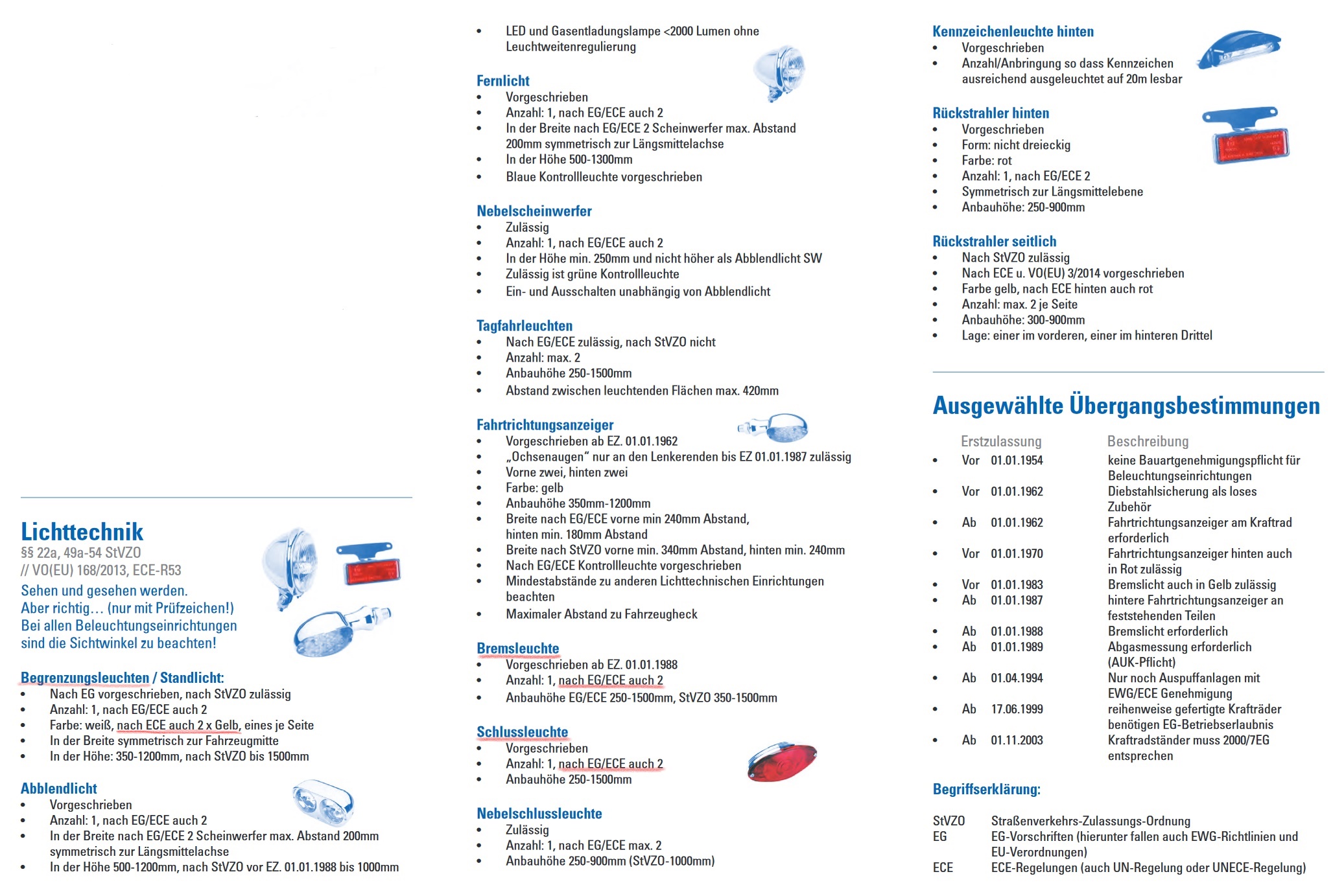

Die vorderen Blinker sind wohl nach ECE zulässig und werden unter Begrenzungsleuchten / Standlicht geführt. Nach StVO zulässig, nach EG vorgeschrieben, nach EG/ECE sind auch zwei zulässig und müssen weiß sein, nach ECE ist auch gelb zulässig.
Die dritte Bremsleuchte ist weder nach StVO, EG, EG/ECE oder ECE erlaubt. Einspurige Fahrzeuge dürfen max. 2 Rücklichter und Bremsleuchten haben. Aber vielleicht zählt das Bremslicht in den Blinkern als ein gesamtes was ich aber unwahrscheinlich halte..
Der schlechte Witz an all diesen Vorschriften ist, daß sie eben nicht generell gelten.
Meine '91er Fatboy ist nach StVZO zugelassen, daran kann/darf ich nichts ändern/anbauen (ohne es einzeln abnehmen zu lassen und auf das gnädige Abnicken des Graukittels zu hoffen), was für 1 Jahr später, mit ABE nach ECE zugelassene Maschinen absolut gleicher Bauart (nee, andere Lackierungen ;)), genehmigt worden ist. Nicht wirklich für jedermann verständlich/nachvollziehbar (also für mich nicht, aber ich bin nicht in der öffentlich unfähigen Verwaltung, egal welcher, angestellt).
