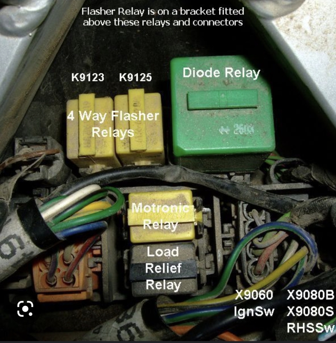

1) Sicherung Nummer 6 mal checken (Blinker, WBL, Tachobeleuchtung, Bremslicht).
Entweder Sicherung selbst, oder Kontakte in der Sicherungsbox oxidiert (Feuchtigkeit).
2) Blinkrelais kann verzundert/verklebt sein, wenn nix an den Kontakten ist, muss n Neues rein.
Mittelverkleidung ab, Batterie raus, Abdeckung davor (2 Schrauben) raus, dann siehst Du die Relais.
Dann Batterie wieder anschliessen und Blinker/WBL testen. Ein schaltendes Relais kannst Du hören/mit dem Finger fühlen.
Der kleine schwarze Kasten in der Mitte ist der Blinkgeber (c: Peter)

Ich weiß inzwischen, dass es irgendwo in/unter/hinter der Relaisbox am Lenkkopflager noch irgendwelche Dioden geben soll, die die Warnblinkfunktion ermöglichen bzw. verhindern, dass vom linken Blinkerkreis Spannung nach rechts gelangt - und umgekehrt.
hier könntest du fündig werden
Diode Repair

So...bin einen Schritt weiter: Wie schon erwähnt: beim 2006er Modell sieht der Schaltplan anders aus als im "...machs mir selbst"-Buch oder wie bei BMW bestellbar. Der "Diode Repair"-Link war Gold wert. Alterbedingt (oder warum auch immer...) sperren die Dioden vom Warnblinkkreis nicht mehr, wodurch immer alle Blinker blinken - egal zu welcher Seite man den Schalter umlegt.
Morgen löte ich die aus und setze neue ein.

...und heute bin ich einen Schritt weiter - zwei von drei Dioden waren defekt - aber irgend etwas im Kombiinstrument macht auch noch Probleme. Blinkerlampe leuchtet nicht und solange der große, quadratische Stecker davon aufgesteckt ist, ist noch immer eine Verbindung zwischen linkem und rechtem Blinkerkreis vorhanden. Bevor die Dioden wieder abrauchen (macht irre Spaß, das Gefummel unter der Relaisbox - der Konstrukteur davon sollte man teeren und federn und durchs Dorf jagen...), werde ich jetzt das KI zerlegen und messen. Sollte da nix reparabel sein, wäre es KI Nummer 4 in 17 Jahren...
DerVomMette
09.03.2023
6
...und auch das Problem ist jetzt mit simplen 1N4001 Sperrdioden gelöst:
Einen Anschluß der Blinkerkontrolleuchte auf den Masseanschluß im Kabelbaum gelötet, den anderen mittels der Sperrdioden mit den beiden Zuleitungen (blaurot und blauschwarz) vom Anschlußstecker kommend verlötet und schon blinkts wieder. 😁
