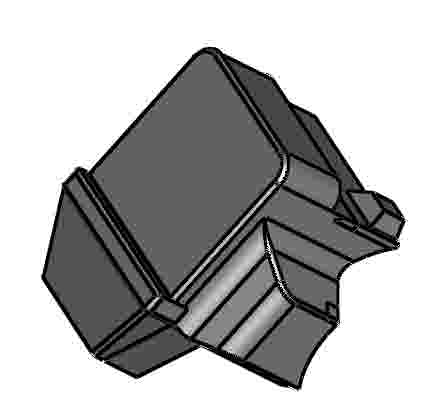

Mal ganz blöde dahergefragt, wo Du mechanische Lösung ansprichst kommt mir ein 3d Drucker in den Sinn. Kennst Du vielleicht jemanden mit entsprechenden Kompetenzen? Dumm gesagt, wie ne Haube aufsetzen, nach links verlängern so das es passt, vielleicht klappt es auch das mit Schräubchen zu klemmen.
Kann da nix zusagen ob das erlaubt ist oder geht. Ich bin da nicht so versiert mit dem Drucken aber ein alter Hase lacht sich entweder schlapp oder kann es umsetzen.
Professioneller 3d Druck ist in der Regel nicht ganz preiswert wie ich finde, aber vielleicht hast Du ja einen guten Freund der sowas versuchen will.

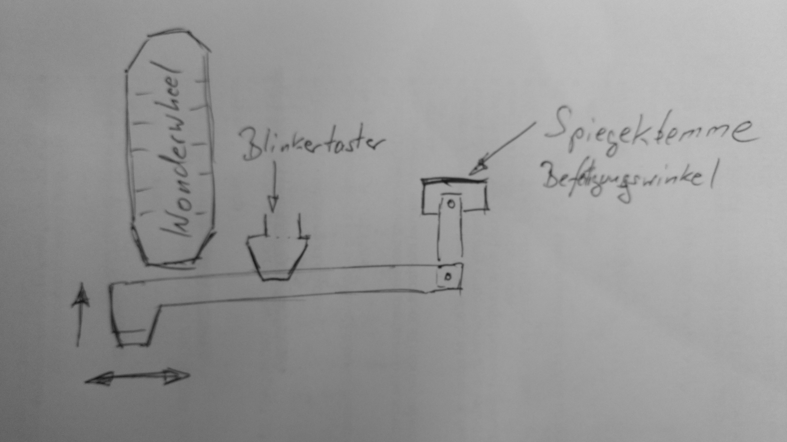

...ich hoffe ich kann das in Worten beschreiben was ich versuchen würde...
  • die Torx-Schraube der Spiegelklemmung / Schalter Zusatzleuchten entfernen und dort ein Blechwinkel o.ä. als Auflager befestigen
  • daran müsste entweder ein Schiebemimik mit Drehpunkt an obigem Lager, oder ein Doppelgelenk befestigt werden
  • diesen Hebel entweder geklemmt / geschraubt / geklebt am Blinkerschalter befestigen
Als Material würde ich ein Alu U-Profil aus dem Regal ziehen.
Nachteil - verdeckt etwas das Wonderwheel.
evt sagt ein unscharfes Bild mehr als 1000 Worte ;)
hth

... könnte man versuchen.
Mach bitte mal ein Foto von oben, und seitlich in genau der Ebene, die gebraucht wird.
Was so alles möglich ist, sieht man vielleicht an meiner Poti-Abdeckung (1150er!) Das ist an einem Stück gedruckt!

Drucken ist das eine, das Ding im CAD zeichnen das Andere.
Die wichtigste Erkenntnis bei dem Spaß ist wohl, dass 3D keine Wunder vollbringen kann und man darf sich auch nicht scheuen, Einzelteile optimal zu drucken und dann zusammen zu kleben. Vieles geht, aber eben nicht alles.
