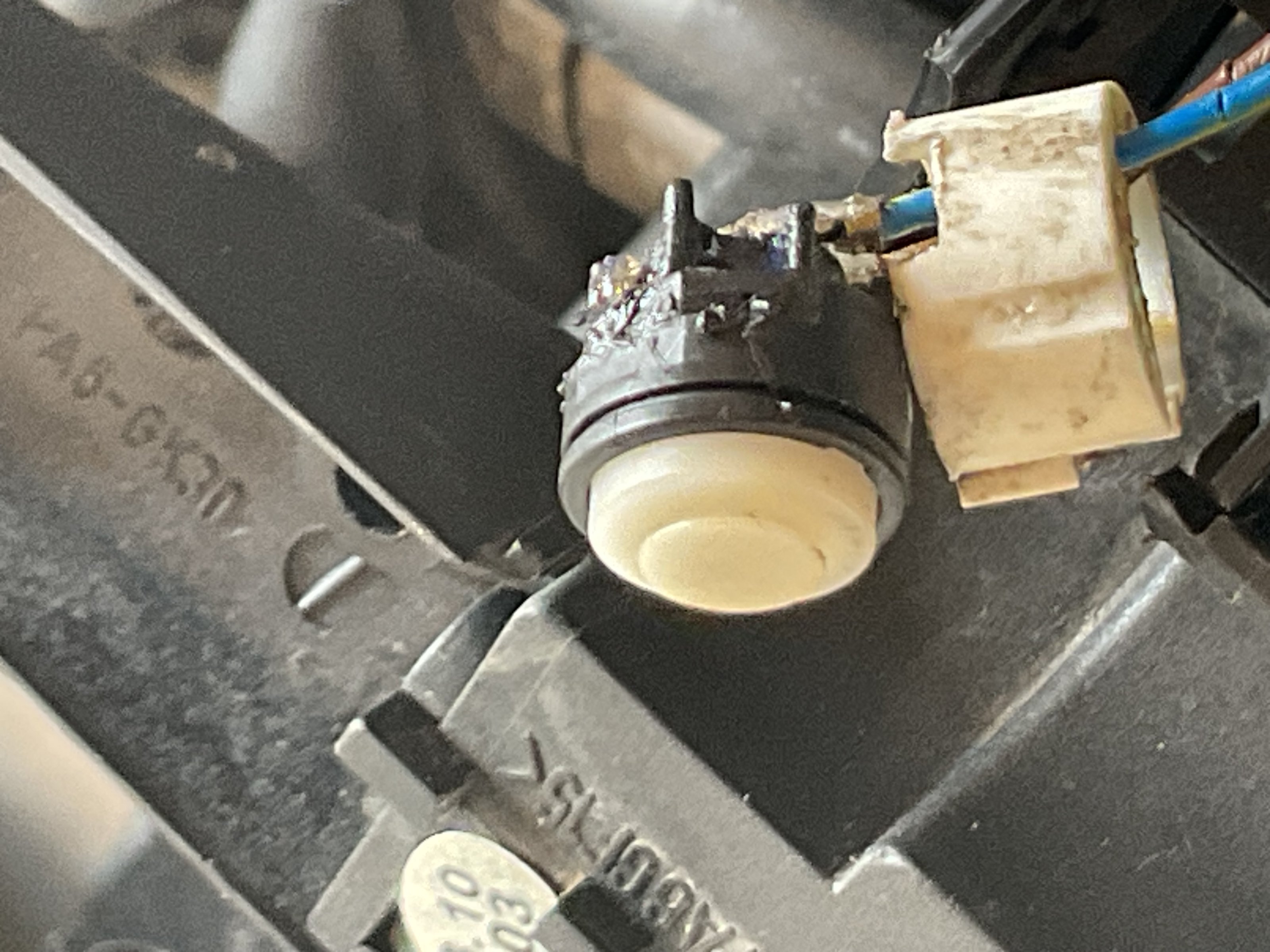

Hallo zusammen,
habe plötzlich das Problem dass der rechte Blinker nicht mehr funzt. Warnblinker geht alles wunderbar. Habe jetzt die rechte Einheit demontiert und festgestellt dass der Schalter nicht funzt. Dieser ist natürlich fix verlötet und für den Wechsel nicht konzipiert. Dennoch könnte ich ihn wechseln wenn ich wüsste wo ich einen solchen Schalter bekomme. Hat jemand einen Tipp? Siehe beigefügtes Foto …

Hast du dir die Kabel genauer angeschaut.
Sieht aus als ob die Eingeschnitten sind.
Vielleicht ist es nur das Kabel.
ja, ist tatsächlich eingeschnitten … Habe ich bewusst gemacht um den kurzzuschliessen …

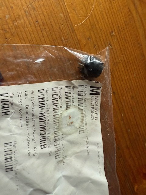

Hi
Frösche für Armaturen; www.digikey.de/product-detail/de/K12C%201%205N/401-1159-ND/417544
K12C 1 5N, SWITCH PUSH SPST-NO 0.1A 30V, K12C SEALED CONTACT WITH RUBBER CAP (IP 67).
Digi-Key Corporation; 701 Brooks Avenue South, Thief River Falls, MN 56701 USA; Gebührenfrei: 0800 180 01 25 Gebührenpflichtig: +31 53 484 9584 Fax: +31 53 484 9583; eu.support@digikey.com
Diese Taster gibt es mit verschiedenen Druckempfindlichkeiten. Dieser Parameter ist nicht auf den Tastern eingedruckt.
Der gesuchte Taster trägt die Bezeichung K12 (das ist der Grundtyp) C (Rubber Cap) BK (Black, no LED) NONE (LED color) 1.0/ 1.5 / 2.0 mm (Travel, also Schaltweg), dann die Operation Force (8 Möglichkeiten).

Hi Gerd,
danke für deine Ausführungen …
Digikey hat 10 Wochen Lieferzeit.
Bei Nils Harmeling habe ich seit heute Morgen eine Anfrage laufen.

so, es ist vollbracht!
Habe von Klaus einen Taster bekommen. Natürlich gleich verbaut und alles funzt.
An dieser Stelle nochmals einen großen Dank an Klaus …
Übrigens, den Taster zu ersetzen ist keine Raketenwissenschaft.
