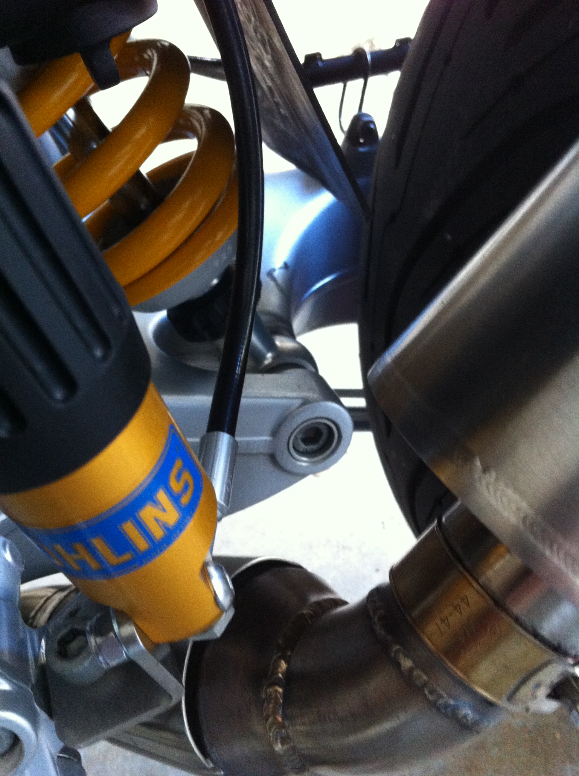

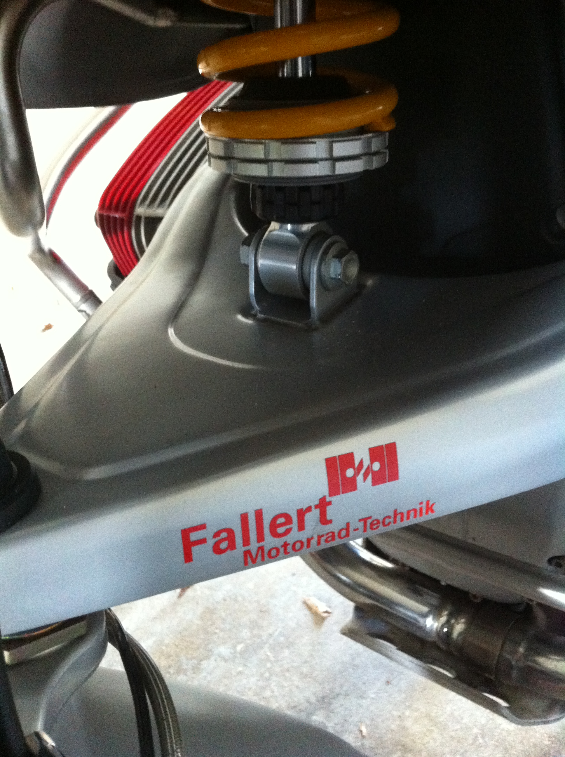

Ich habe mir für meine BMW 1150 GS ein Öhlins Fahrwerk zugelegt.
Vorne BM 425, hinten BM 940. Beide mit Zugstufeneinstellung.
Die Federvorspannung ist für Fahrer mit 85 kg eingestellt.
Hat jemand einen Tip oder Erfahrungen, wie viel Klicks ich bei der Zugstufe solo, mit Sozia (60 kg) und mit Gepäck einstellen soll. Ich fahre nur auf der Straße.
Hoffe, dass mir jemand wertvolle Tipps geben kann.
