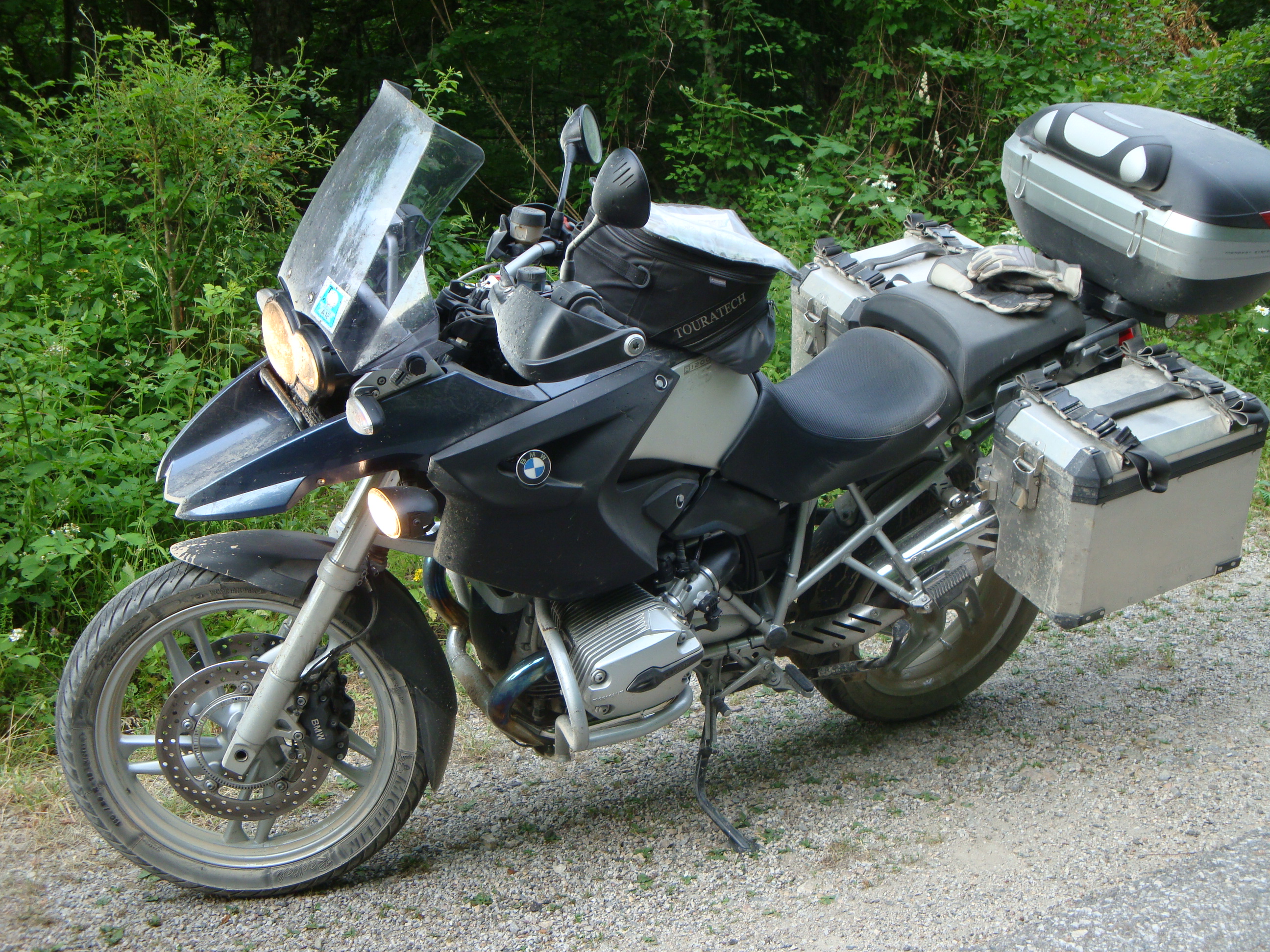

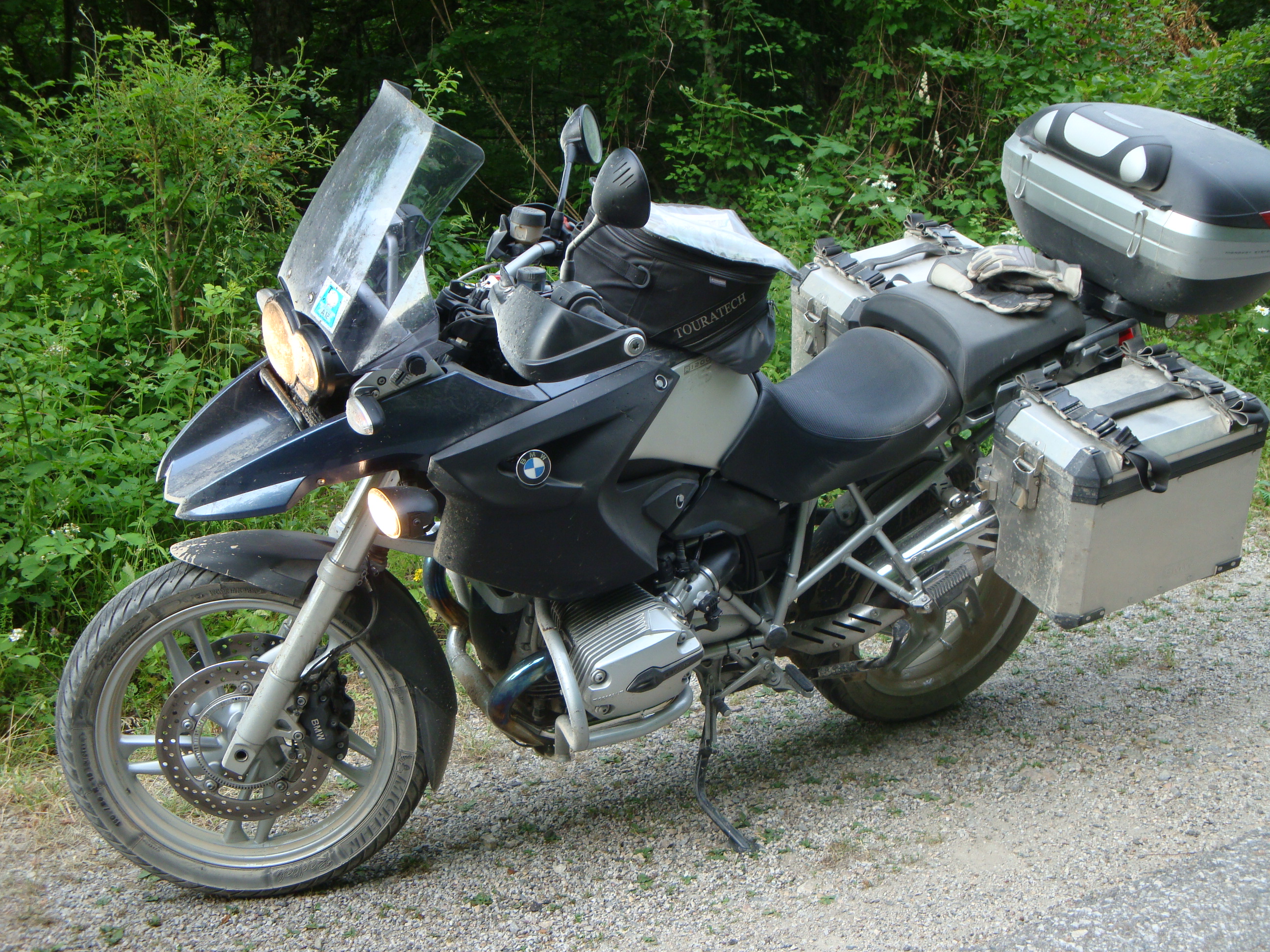

Hallo zusammen,
die beiden BMW Alukoffer passen inkl. dem Trägersystem sowohl auf die "normale" R1200GS (Bj 2004), als auch auf die GSA.
Beide Seitenkoffer sind schon montiert.
Passt nun auch das BMW Topcase (77 43 8 566 446) und die zugehörigen Träger auf die "normale" GS?
Danke für zielführende Antworten und/oder Bilder.

Da der Heckträger der kleinen GS noch höher aufbaut als bei der ADV...ja, es passt. Sogar breitere Boxen als das schwindsüchtige BMW TC funktionieren.

Es passt zu den Alukoffern auf der normalen GS auch das große Givi-Topcase E55 Maxia mit dem Halter Givi SR689 bei dem das Ufo abgebaut wird.
