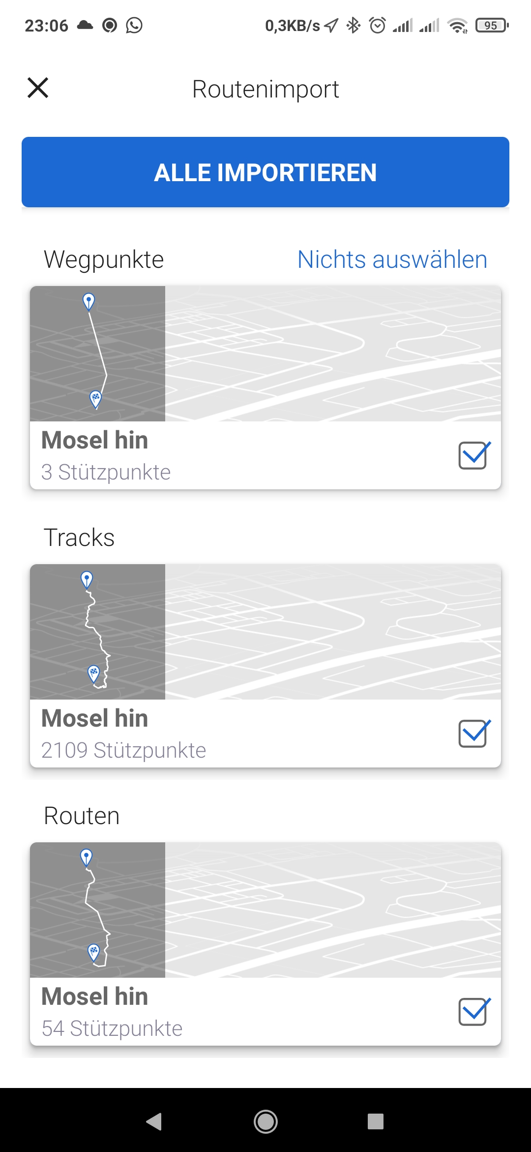

Die GPX-Dateien, die ich "abfahre" (Erstellt mit in diesem Beispiel z.B. Calimoto), enthalten beides, Track und Route. Bzw. diese hier sogar noch drei Waypoints, ist aber nicht bei all meinen GPX-Files der Fall. Beim Import in die Connected App kann man auswählen (s. Screenshot), was man importieren will.
Ich wähle beim Import dann immer nur den Track aus, die Route deaktiviere ich. Ähnlich mache ich es auch bei meinem Navi, da importiere ich die GPX-Datei ins MyDrive-Portal, habe das Ding 2x drin (1x Track und 1x Route) und lösche die Route raus. (Ist aber ein TomTom-Navi, von daher ist das ähnliche Verhalten zur ConnectedApp jetzt nicht überrasched).
Und diesen so importierten Track lade ich dann, starte die Navigation, kann/muss noch angeben ob ich zuerst zum Startpunkt, oder zum nächstgelegenen Punkt entlang der Strecke fahren will, und los geht's. Was dann passiert, ist:
