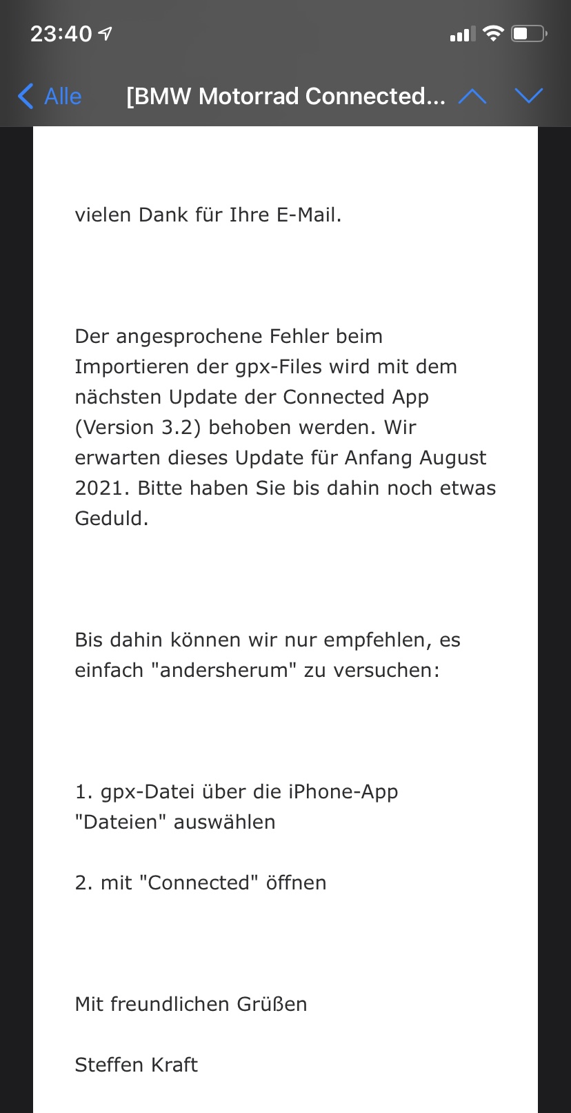

Das mit dem andersherum klappt aber nicht, wie schon beschrieben…

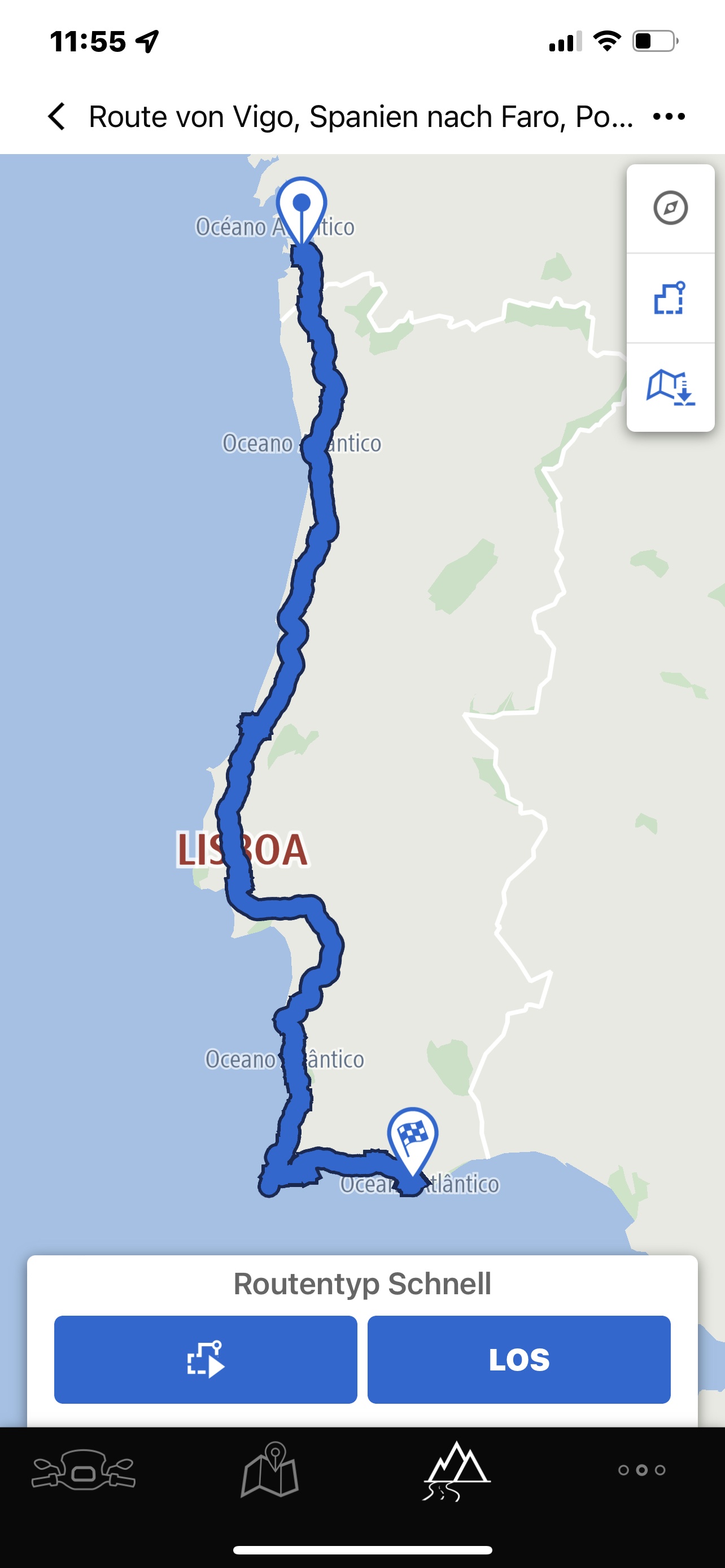

Ich hab mal schnell einen Test gemacht und eine gespeicherte Route in Portugal in Connected importiert: Funzt alles bestens.
Die Beschreibung wie es funktioniert ist HIER zu finden
Nach dem Download der konvertierten KMZ Datei habe ich die vom MacBook per Airdrop ans Handy geschickt und da poppte das Fenster auf mit welchem Program ichdie GPX Datei offen möchte, und da war auch Connected dabei.
Connected ausgewählt und ZACK war die Route importiert.
So sollte es auch mit anderen Programmen zur Navigation funktionieren

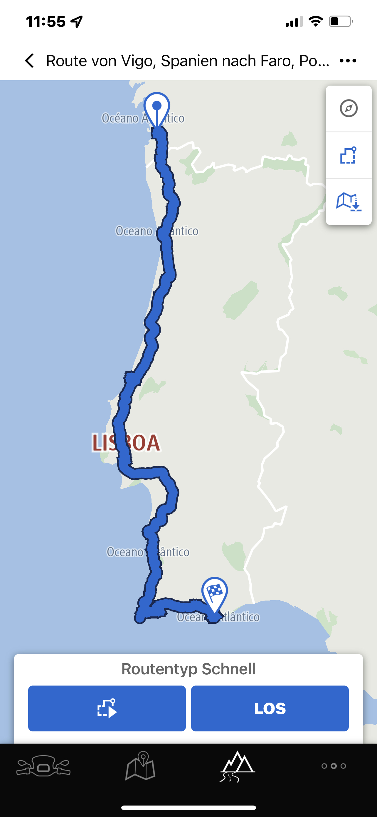

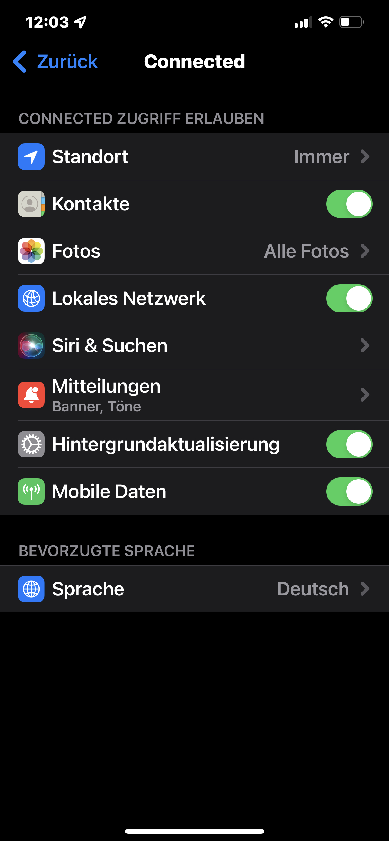

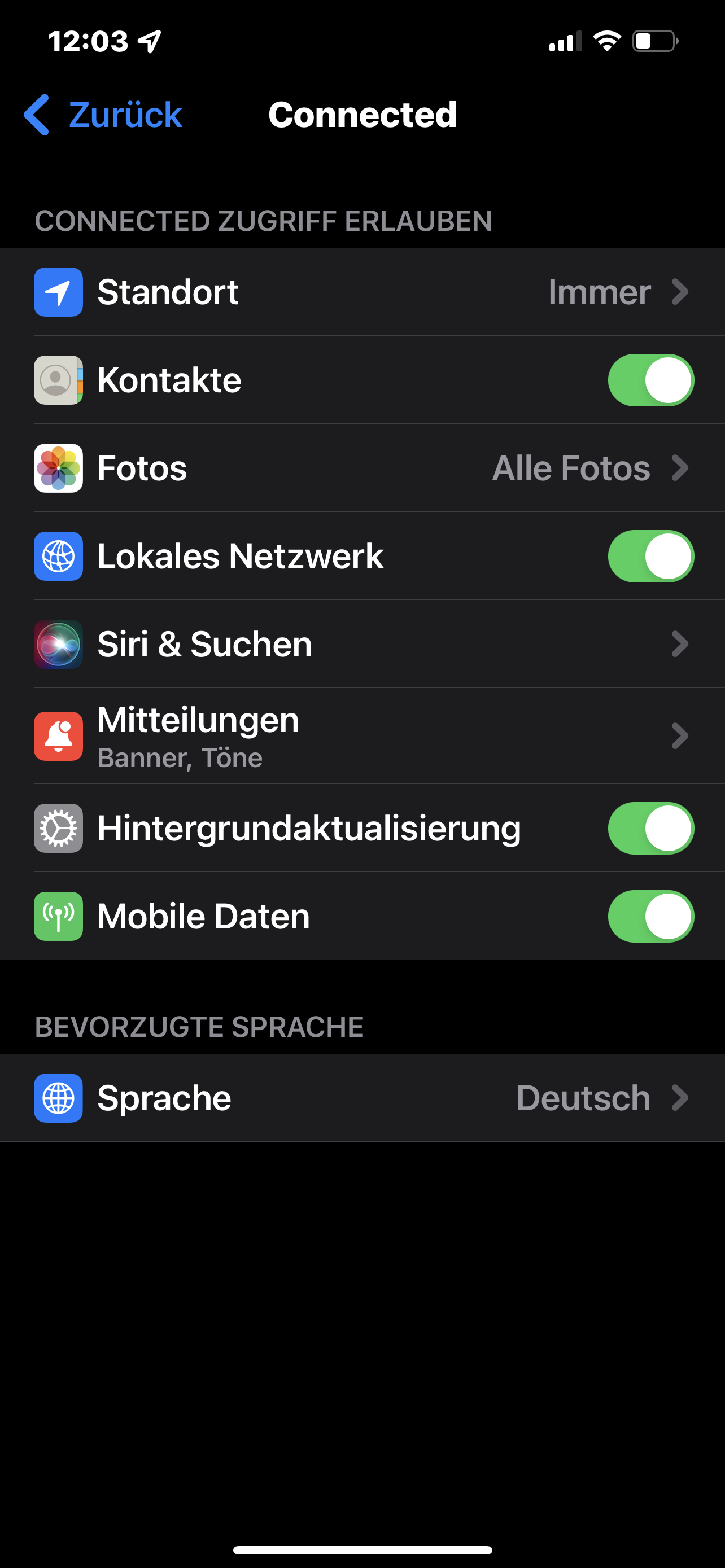

Ich denke das das iOS Importproblem bei einigen mit fehlenden Berechtigungen zu tun hat, mit dem Handy selber wohl eher nicht. Hier meine Einstellungen
