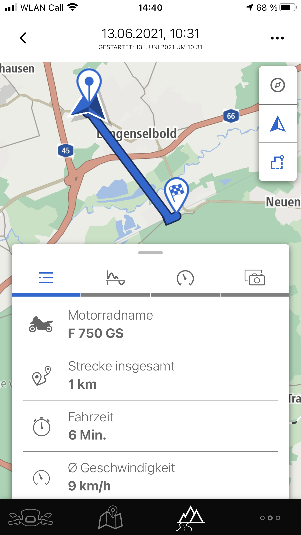

Hallo zusammen!
Kommenden Samstag habe ich die Einfahrkontrolle und damit die Gelegenheit, auf die offensichtlich fehlerhafte??? BMW Connected app hinzuweisen. Aber vielleicht könnt Ihr mir vorab ein paar Hinweise geben.
1. Die BMW Connected app hat lediglich meine allererste Fahrt, kurz nach der Übernahme der F 750 GS, korrekt aufgezeichnet.
2. Ich habe dann ein TomTom Rider 50 LSE, Sena S3 V1.4 und iPhone 7+ (iOS 14.6) mit dem TFT anhand des Videos von PhulPhil (BMW Quartett) miteinander verbunden. Alles funktioniert wunderbar und zuverlässig.
3. Vor der Fahrt starte ich die BMW Connected app in der Hoffnung, dass die Fahrt aufgezeichnet wird. Am Ende der Fahrt, wie z.B. heute, bekomme ich das beigefügte Resultat (sh. Foto, tatsächliche Strecke ca. 170km).
Frage:
Was ist das Problem? Wie kann es gelöst werden? Möchte gerne die Fahrstatistiken sehen.
Danke.

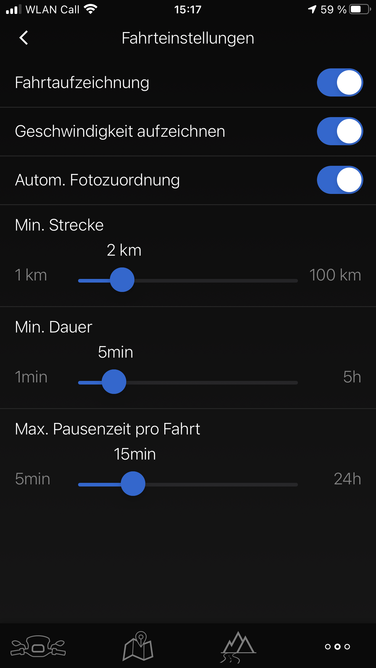

Wie sind die Einstellungen in der App?
Firmenbike
21.09.2019
534

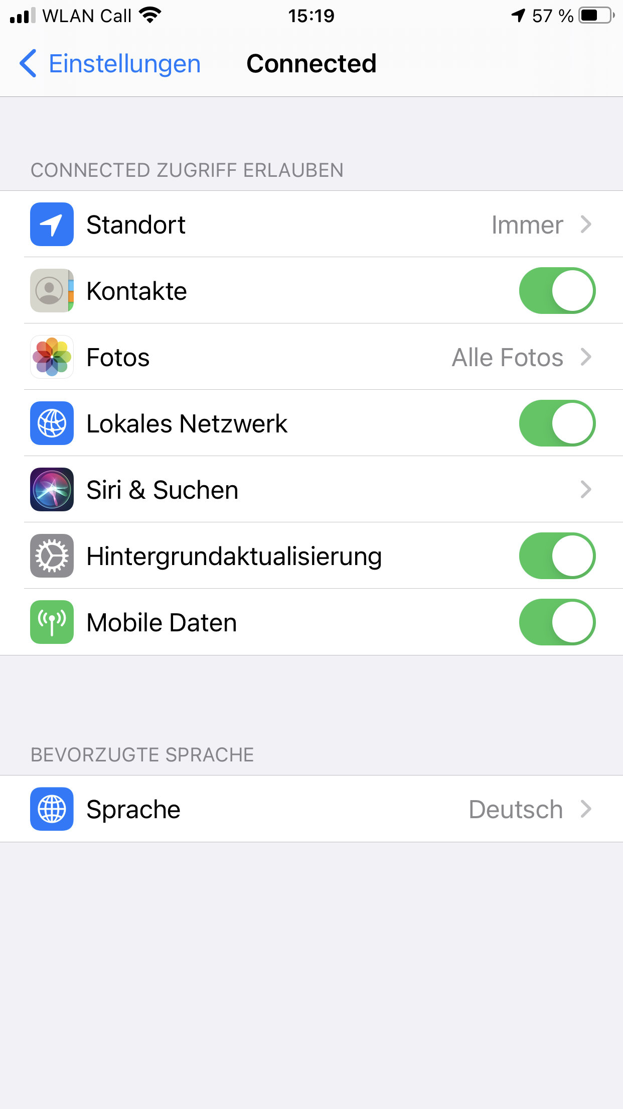

Klingt nach Energiespar-Einstellung =wenn dein Display ausgeht, darf die App derzeit entweder gar nichts, oder zumindest kein GPS nutzen. Erst wenn du es wieder ein schaltest, protokolliert es weiter (und die zwei Stunden dazwischen fehlen dann).
Zu finden nicht in den Einstellungen der App, sondern des Betriebssystems. Habe gerade kein iPhone zur Hand, um zu gucken wo genau.

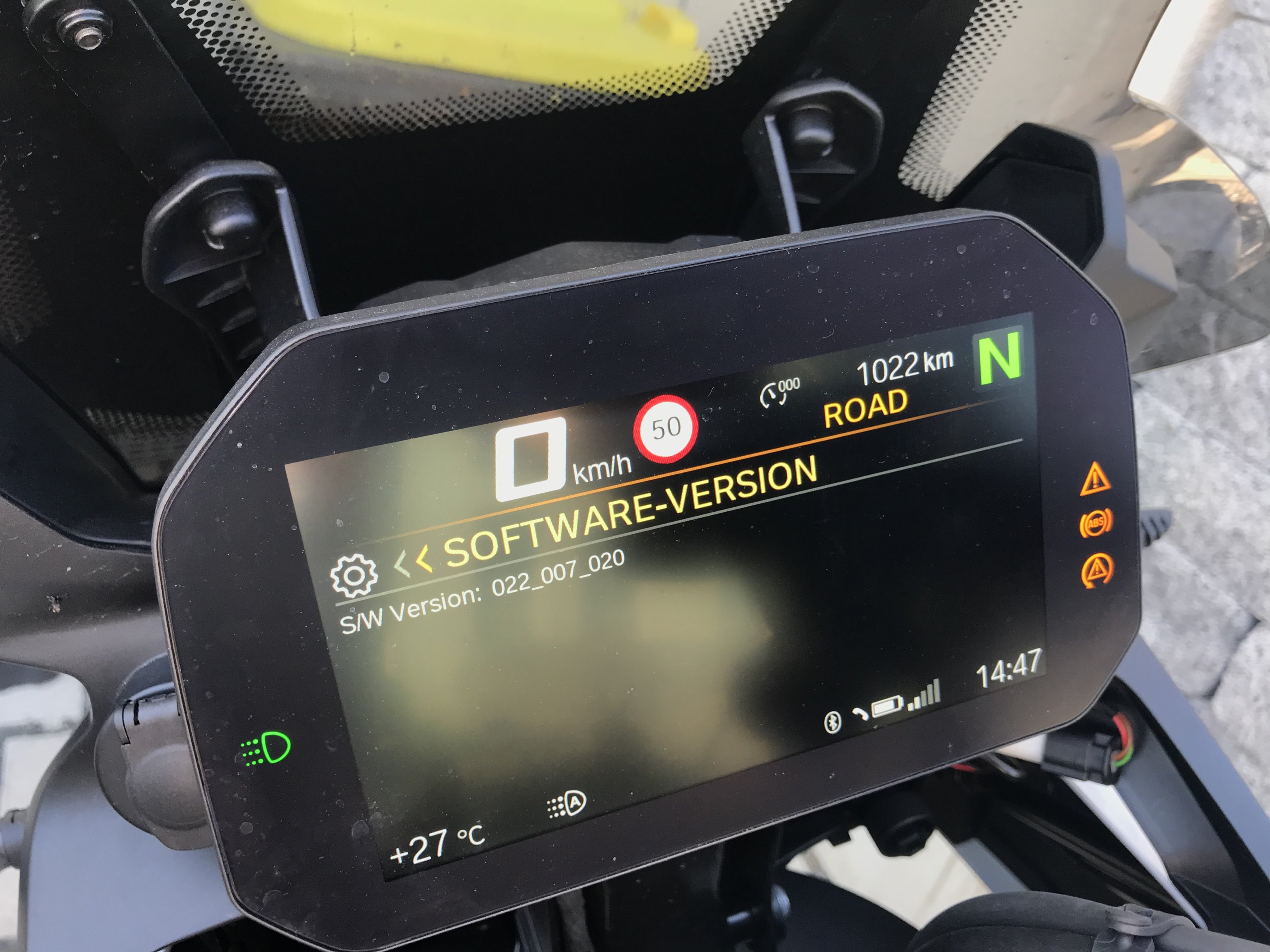

TFT: SW 022_005_041, iPhone 7: SW 14.6., F750GS BJ. 10/2020 Euro5
