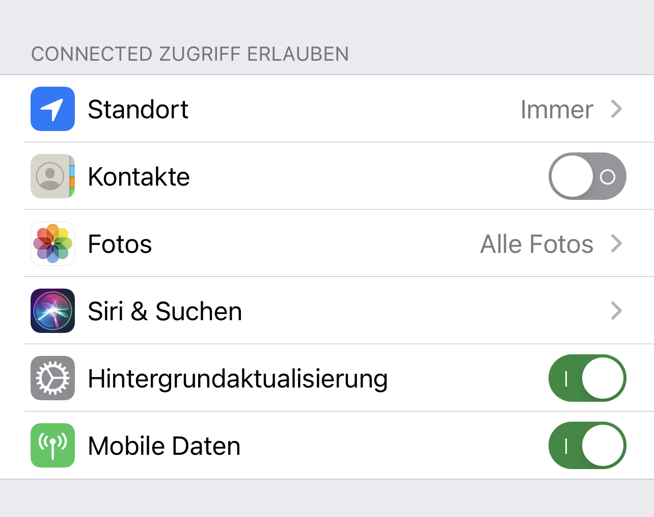

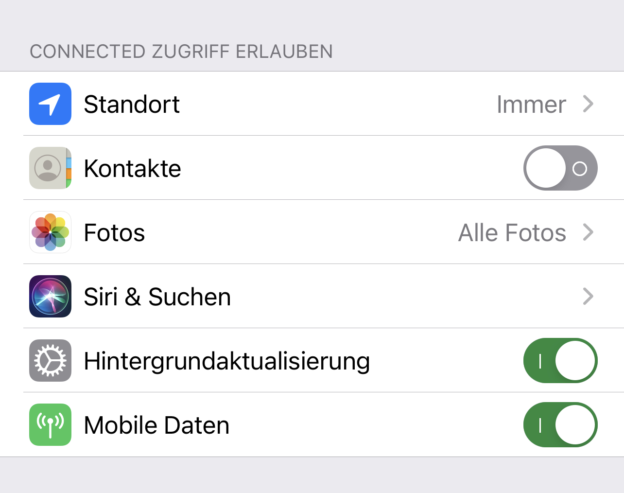

Vielleicht noch einen Hinweis der mit gerade in den Sinn kommt. Neuste iOS Variante installiert? Einstellungen wie Hintergrundaktualisierung und Standort für immer freigegeben?

Ich versuche gerade herauszufinden was an meinem pers. iPhone Setup anders ist als bei den Benutzern bei denen alles funktioniert.
Ich habe von BMW die Info erhalten das Connected maximal 5000 Musik-Titel synchronisieren kann, bei mir sind über 9000 Titel vorhanden. Ich werde für den nächsten Versuch die Titelanzahl deutlich unter das BMW Maximum reduzieren und sehen was passiert.
