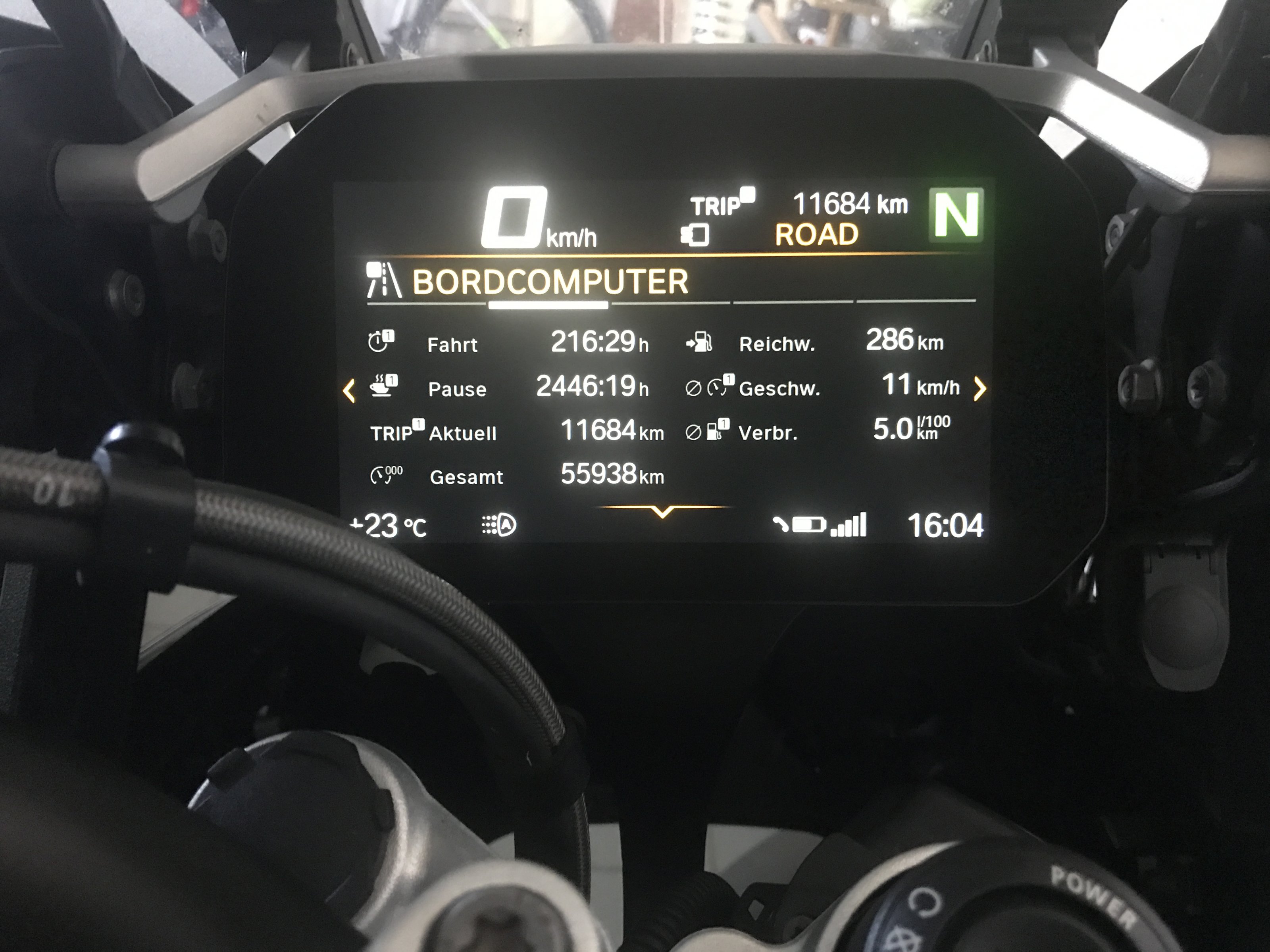

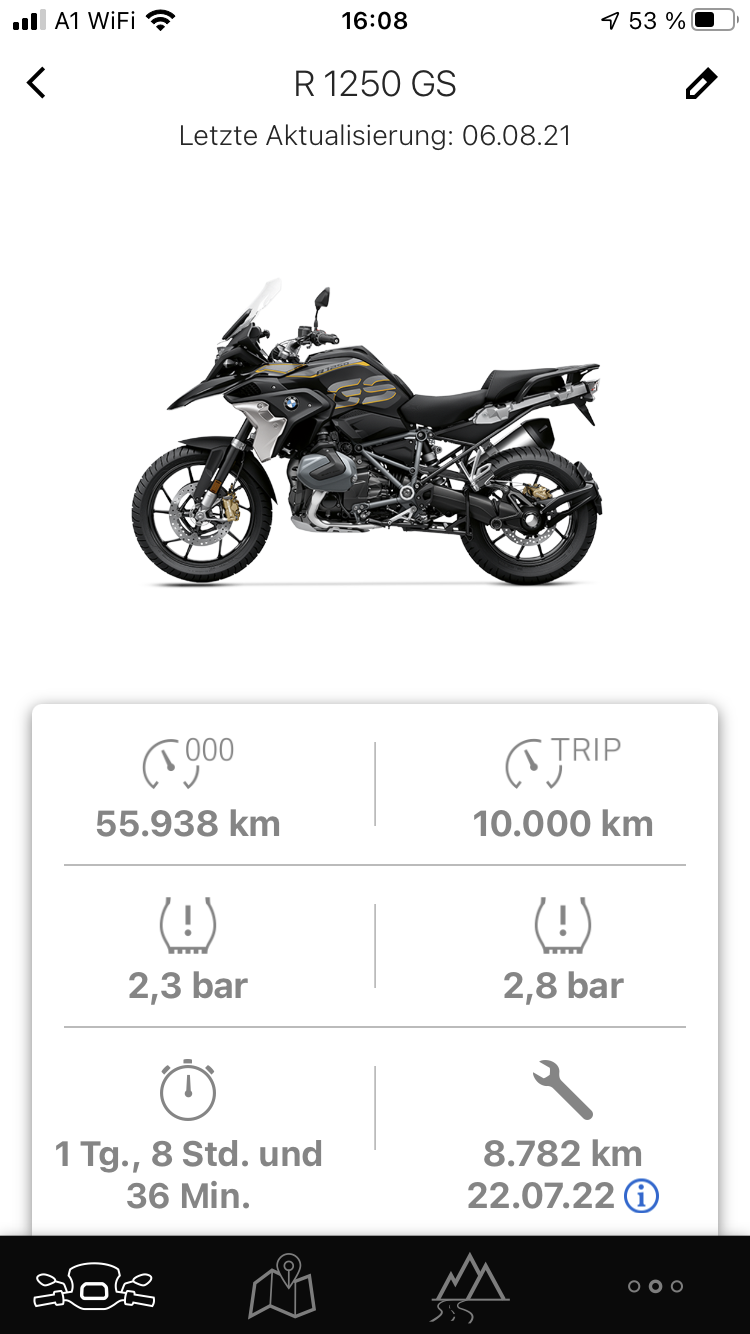

Die Trip1 Anzeige vom Display am Motorrad stimmt mit der Connected App nicht überein. 11684 am Bike zu 10000 in der App. Bleibt bei 10000 km stehen! Ich wollte eigentlich die Jahreskilometer im Blick haben.

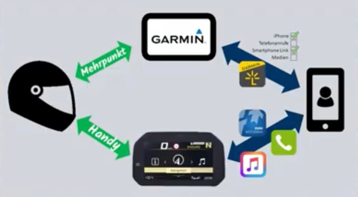

Im Zweifelsfall erstmal alle Bluetooth Verbindungen löschen (Headset, Navi, TFT, Telefon). Auf allen Geräten nach Möglichkeit das neueste Update bzw. Firmware aufspielen und dann neu verbinden:
  1. Telefon mit TFT verbinden (Kontakte erlauben)
  2. Telefon mit Navi verbinden (keine Kontakte übernehmen, keine Telefonanrufe und keine Medien, nur Telefon und Smartphone Link)
  3. Helm mit TFT verbinden
  4. Helm mit Navi verbinden (Mehrpunkt GPS Kopplung)
Gerätebezeichnungen entsprechend durch eigene ersetzen. Anleitung von User @phuLphiL.

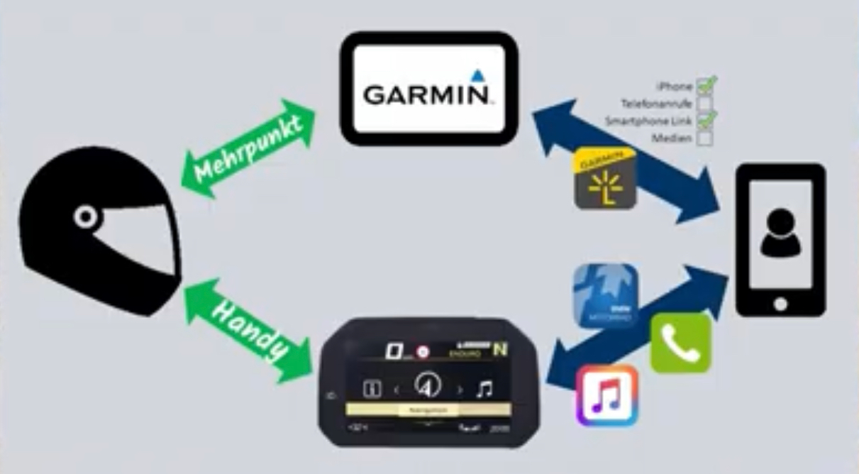

  1. iPhone mit TFT verbinden (Kontakte erlauben)
  2. iPhone mit Navi verbinden (keine Kontakte übernehmen, keine Telefonanrufe und keine Medien, nur iPhone und Smartphone Link)
  3. Helm mit TFT verbinden (Mobiltelefon/TFT koppeln: Telefontaste für 5s drücken)
  4. Helm mit Navi verbinden (Mehrpunkt GPS Kopplung: Drehknopf 5s drücken und innerhalb von 2s die Telefontaste am Helm drücken)
Danke, aber ich habe kein iPhone sondern ein Samsung Note 20 ultra.
