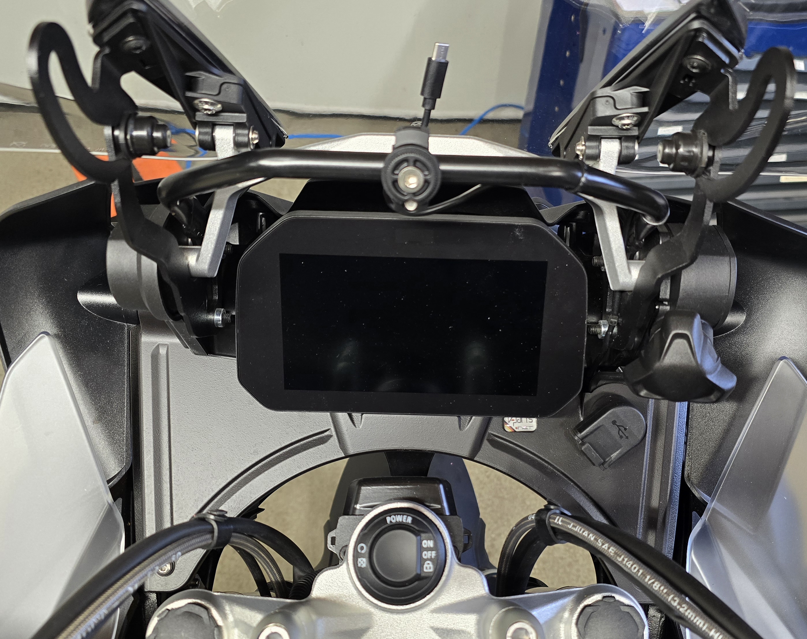

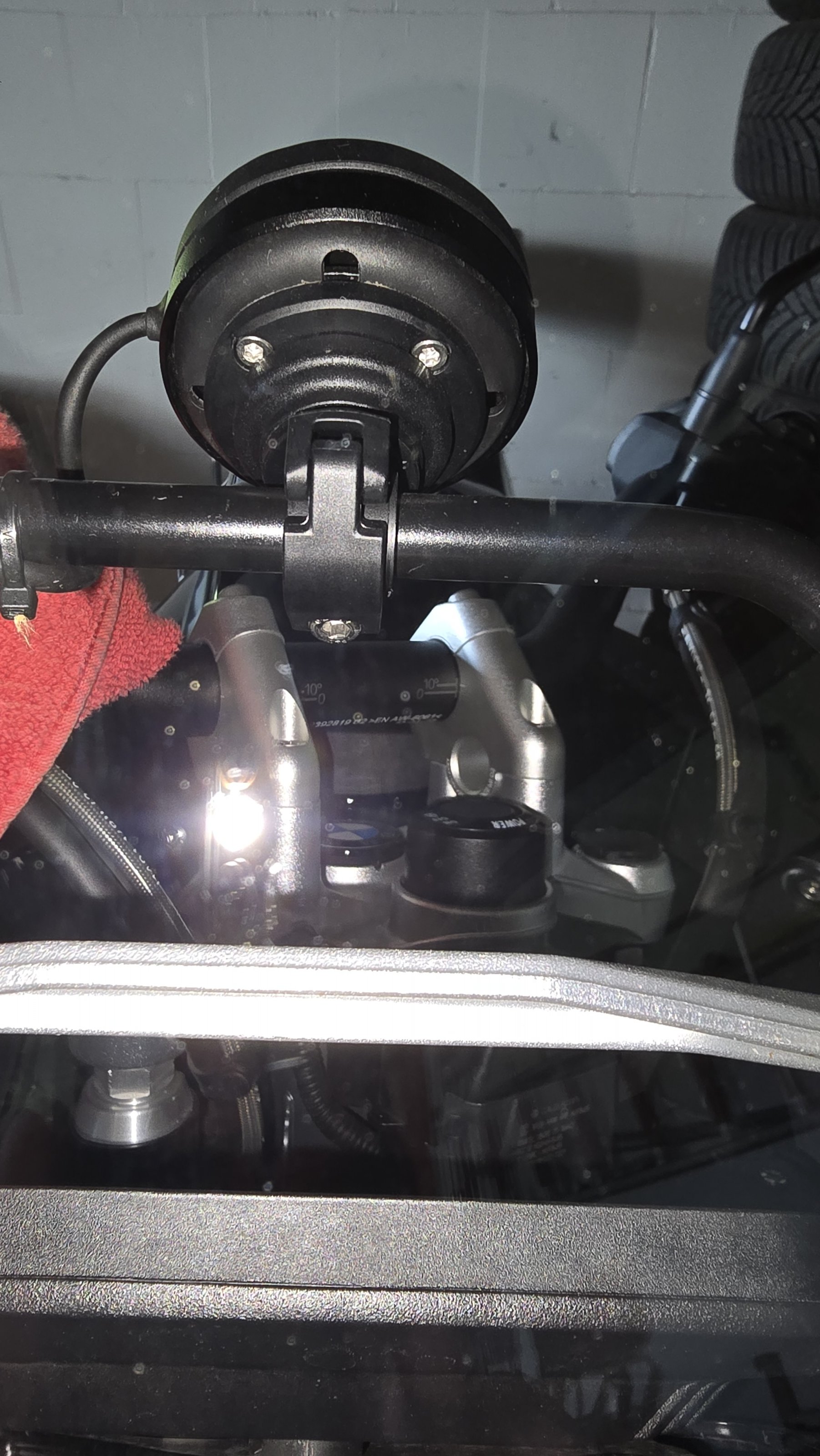

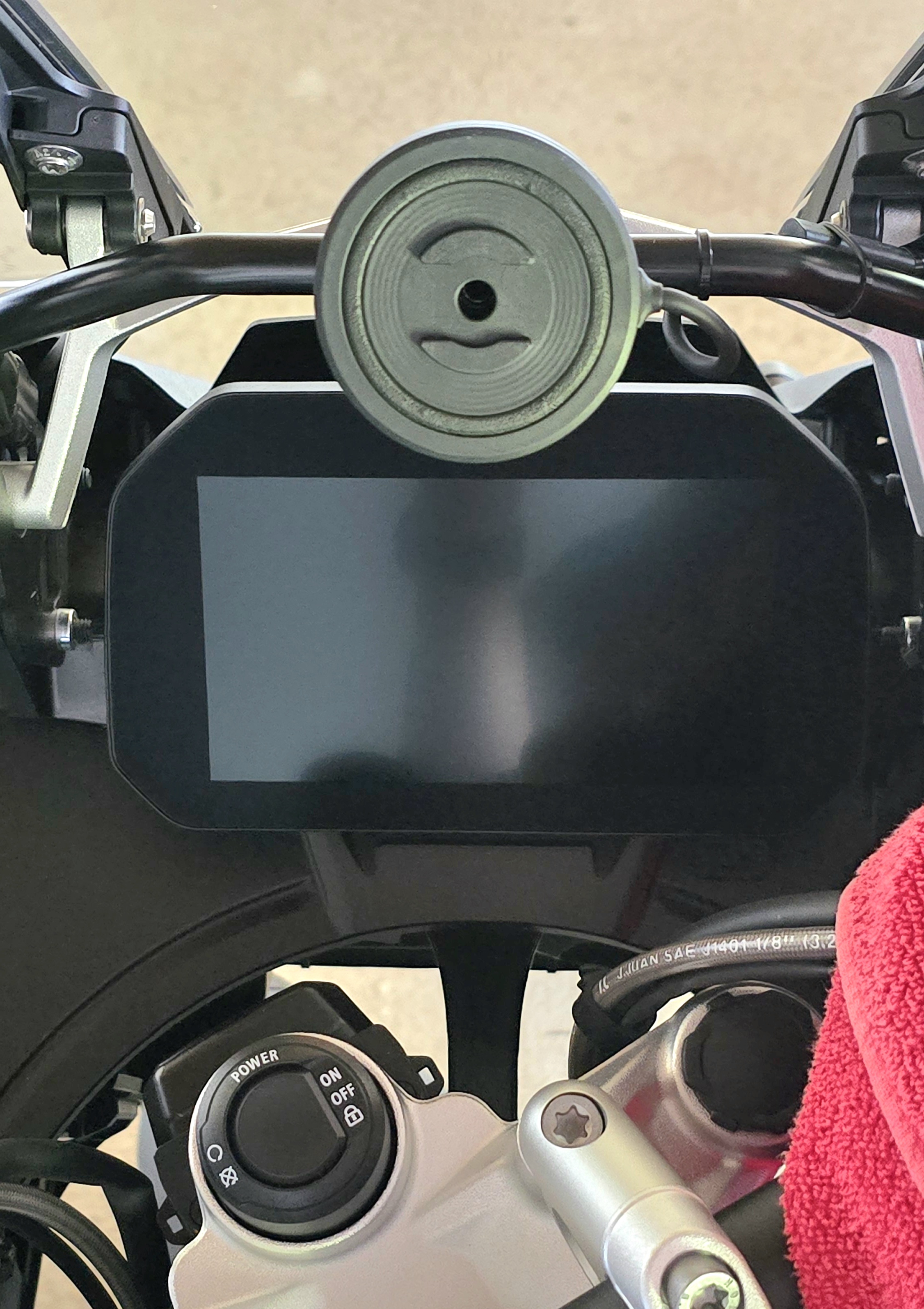

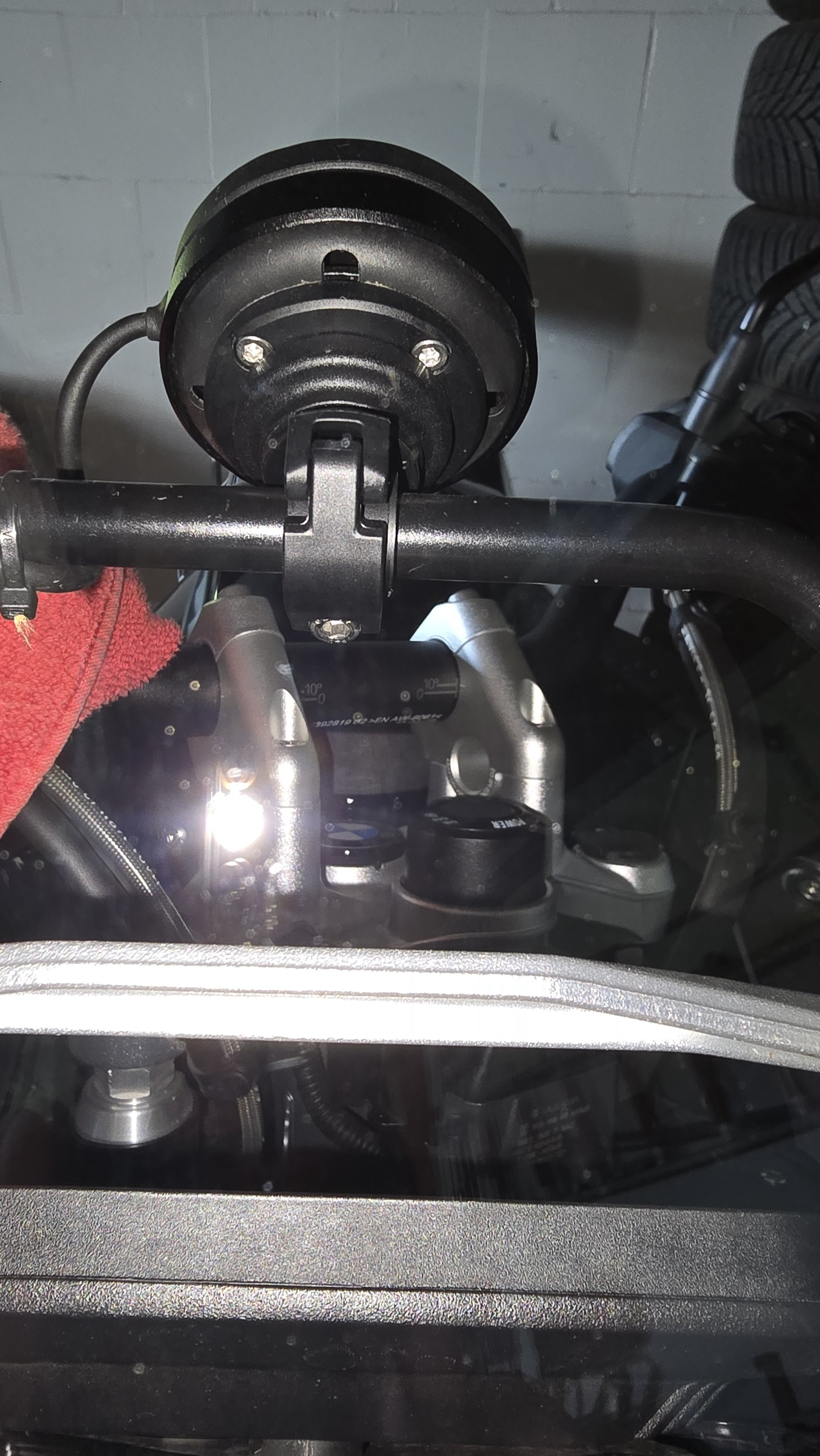

Ich nutze seit insgesammt 3 Jahren das Smartphone erst ein S21 und jetzt seit gut 1 Jahr das S24Ultra auf dem Motorrad allerdings mit der SP Connect Antivibrations Halterung. Das Cradle habe ich vorne links in die Verkleidung gesetzt.
Die Lösung würde mich mal bildtechnisch interessieren - kannst du das mal zeigen?

Hier die Bilder. Bei dem 3. Bild fehlt noch das Oberteil der SP Connect Befestigung.

R1200GSA(LC)
Cool, und die Verbindung klappt trotzdem? Danke für den Tipp - das eröffnet ja ganz neue Möglichkeiten 🤔

R1250GSA
Ja die Verbindung ist überhaupt kein Problem und bisher funktioniert das kontaktlose Laden auch einwandfrei weil das Smartphone besser gekühlt wird durch den Fahrtwind. Am Donnerstag bei 27° gab es auf jedenfall kein Problem mit dem Laden sonst war bei ca. 20° Außentemperatur schluss.

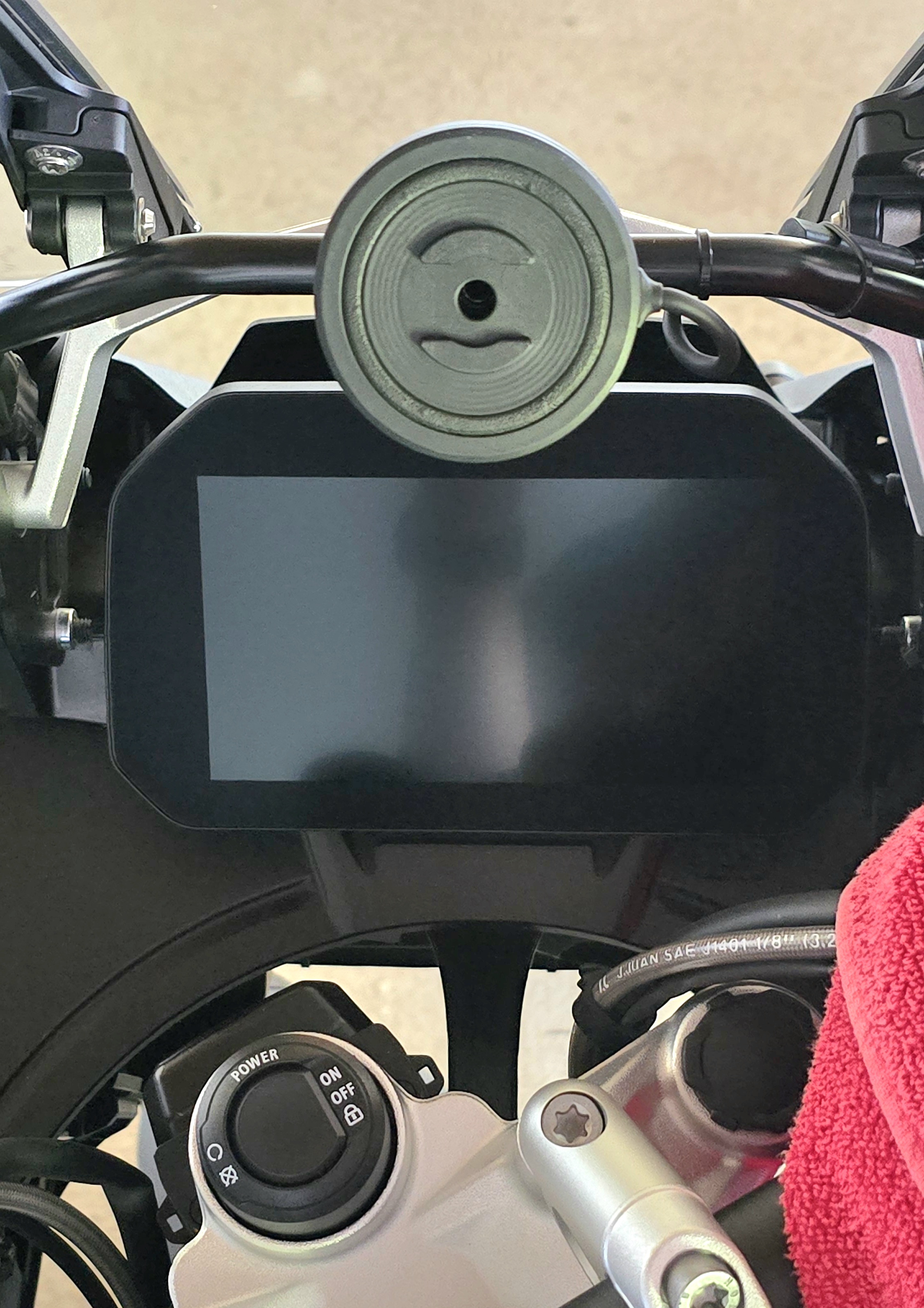

Hier noch einmal schnell 2 Bider mit20250503_141652.jpg20250503_140351.jpg SP Connect...
... und dann aber wieder zurück zu dem Thema hier.
