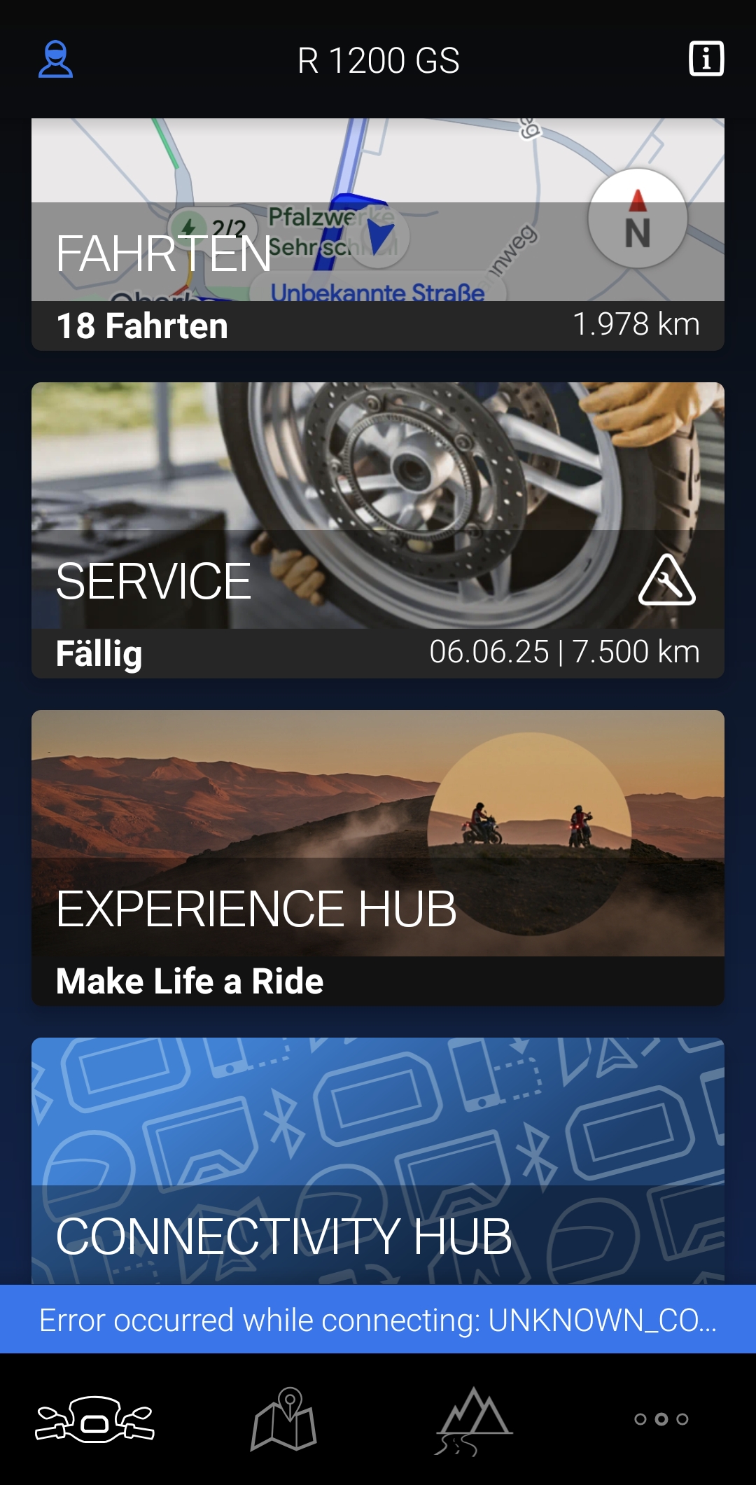

Ich habe das selbe Problem, Samsung S24+. Hat in der letzten Saison fast immer funktioniert, jetzt nur nach Handyneustart. Heute früh mindestens 8-10 mal ausprobiert, laden funktioniert immer, der Cradle Modus funktioniert nur immer ein mal. Lasse ich die App geöffnet, funktioniert es auch ein zweites mal. Wenn ich dazwischen eine andere App oder die Startseite vom S24+ aufgerufen habe, geht es nicht mehr. Ich denke, dass die Verbindung LIN-Bus sich nicht neu verbindet, wenn die App einmal nicht aktiv war. Blöder Fehler, bin gespannt! :help:
Nachtrag: Bei der Synchronisierung kommt immer die Meldung
Gruß, Sven

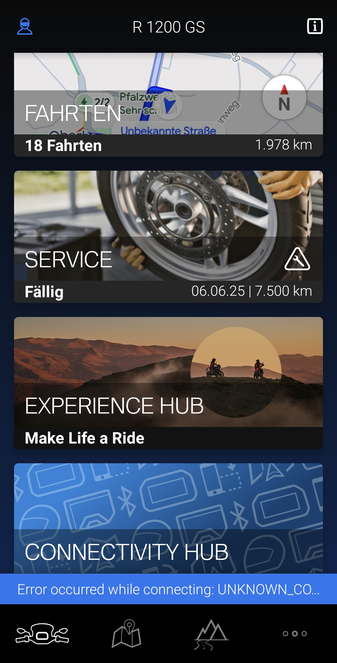

Gruß, Sven
Hi, sorry für die Nachfrage:
Nach einem Telefon-Neustart geht es (fast) immer?
