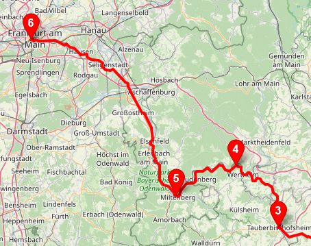

Und mal ganz naiv gefragt, an einem Beispiel dargestellt.
Was gibt einem, neutral, Biker den Reiz, stur, gleich wie bei der DB auf Schienen, einer Linie zu folgen. Nebenbei, wird das Navi doch regelrecht entmachtet.
Also hier, frei eine Route in die Landschaft gelegt.
3-4-5, da will ich hin, Fechter in Tauberbischofsheim, am Main entlang und dann nach FFM/HBF
Von 5-6, die 75km, da hat, hätte wenn es denn darf, ein Navi schöne Gestaltungsmöglichkeiten.

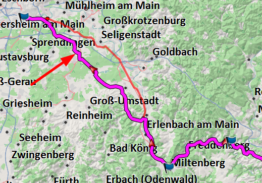

Nun mit BC dargestellt, der obige Track ist Rot.
Warum also die restlichen 75Km nicht den Algorithmen eines Navi folgen?
Käme jetzt mit Navi-Algorithmen per Zufall bei den "Rodgau Monotones" vorbei (Alarm, die Hesse komme)
Ich verstehe es nicht!
Wieso halten die Garministen so manisch an dem Track (Offroad aussen vor!) fest? Gewohnheit?

Von 5-6, das legt irgendein Offline-Tool fest. Das ist keine bestimmte Strasse/Weg.
Fahre und folge sehr häufig gut geplanten BC-GPX-Routen die nicht von mir stammen. Die Abweichungen von Straßen sind zu vernachlässigen, Maibaum links oder rechts.

Der CRN kann unterdessen Tracks importieren und anzeigen.
Das würde bedeuten, mit meinem obigen Beispiel würde auf dem CRN der rote Track dargestellt. CRN würde eine Route zwischen 5-6 annähernd an das Mangenta anzeigen.
Wenn du bei dem roten Pfeil meinst, nun aber zurück auf den Track, dann fährst frei nach Nase, CRN wird neuberechnen.
Auf dem Track angelangt wird CRN dann wieder Neuberechnen zum Ziel, mit möglichen Abweichungen zum Track, schon Nebensache.
Und wie schon erwähnt, spielt es dann auch keine Rolle, wenn es mehr als 50 sind, 89 konnte ich schon importieren.
Und wo bleiben dann die 39 WP´s?
