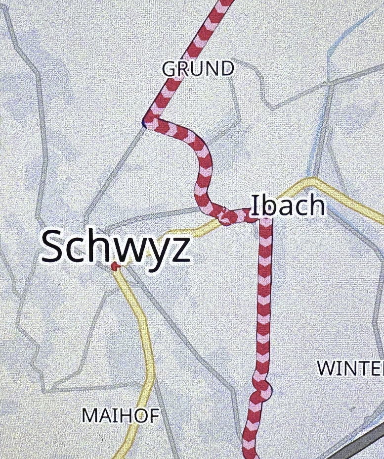

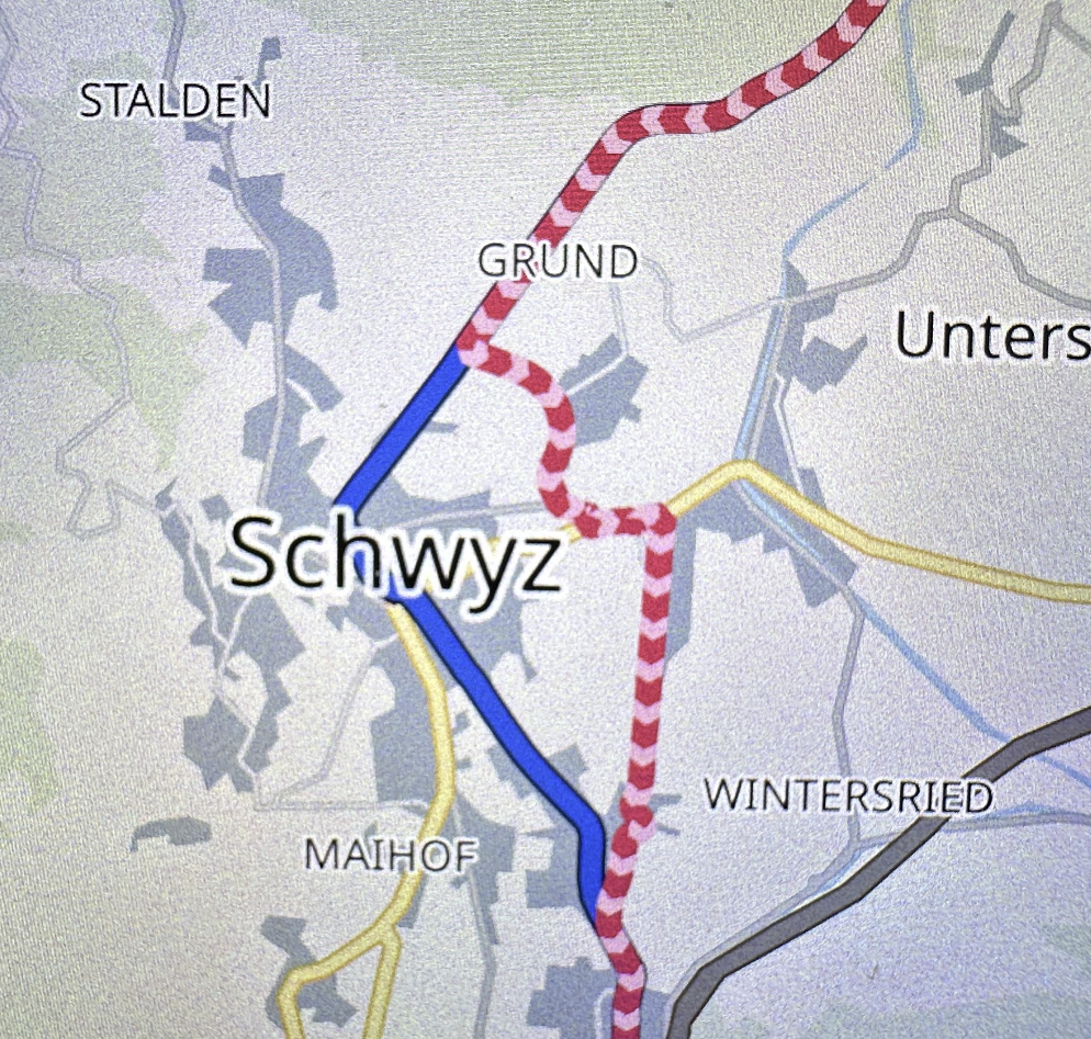

Das würde bedeuten, mit meinem obigen Beispiel würde auf dem CRN der rote Track dargestellt. CRN würde eine Route zwischen 5-6 annähernd an das Mangenta anzeigen.
Wenn du bei dem roten Pfeil meinst, nun aber zurück auf den Track, dann fährst frei nach Nase, CRN wird neuberechnen.
Auf dem Track angelangt wird CRN dann wieder Neuberechnen zum Ziel, mit möglichen Abweichungen zum Track, schon Nebensache.
Unter Umständen, aber nicht immer. Manchmal gibt es auf einer Route nur eine Abweichung, der Rest ist wie der Track. Es können aber auch mehrere sein.
Wird der Track aber als Route gestartet, stimmt er mit dem Track überein, es lassen sich aber keine POIs anzeigen/hinzufügen, mit Wegpunkten schon.
Und wo bleiben dann die 39 WP´s?
Wieso 39? Der CRN kann maximal 50, wenn die Route von Stützpunkten in Wegpunkte umgewandelt wird. Da er aber Waypoints und Shapingpoints nicht unterscheiden kann. Spielt es keine Rolle ob man nur 3 WP und 47 SP hat, das wird vom CRN als 50 WP angeschaut. Unterdessen geht das mit mehr Wegpunkten auch nicht mehr, sobald es mehr als 50 sind, macht er Stützpunkte draus.
