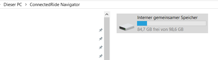

Was Deine Fotos betrifft, das sieht bei mir vergleichbar aus.
Ich habe einige Routen mehr drin als Du, sollte also auch nicht am Speicher liegen.

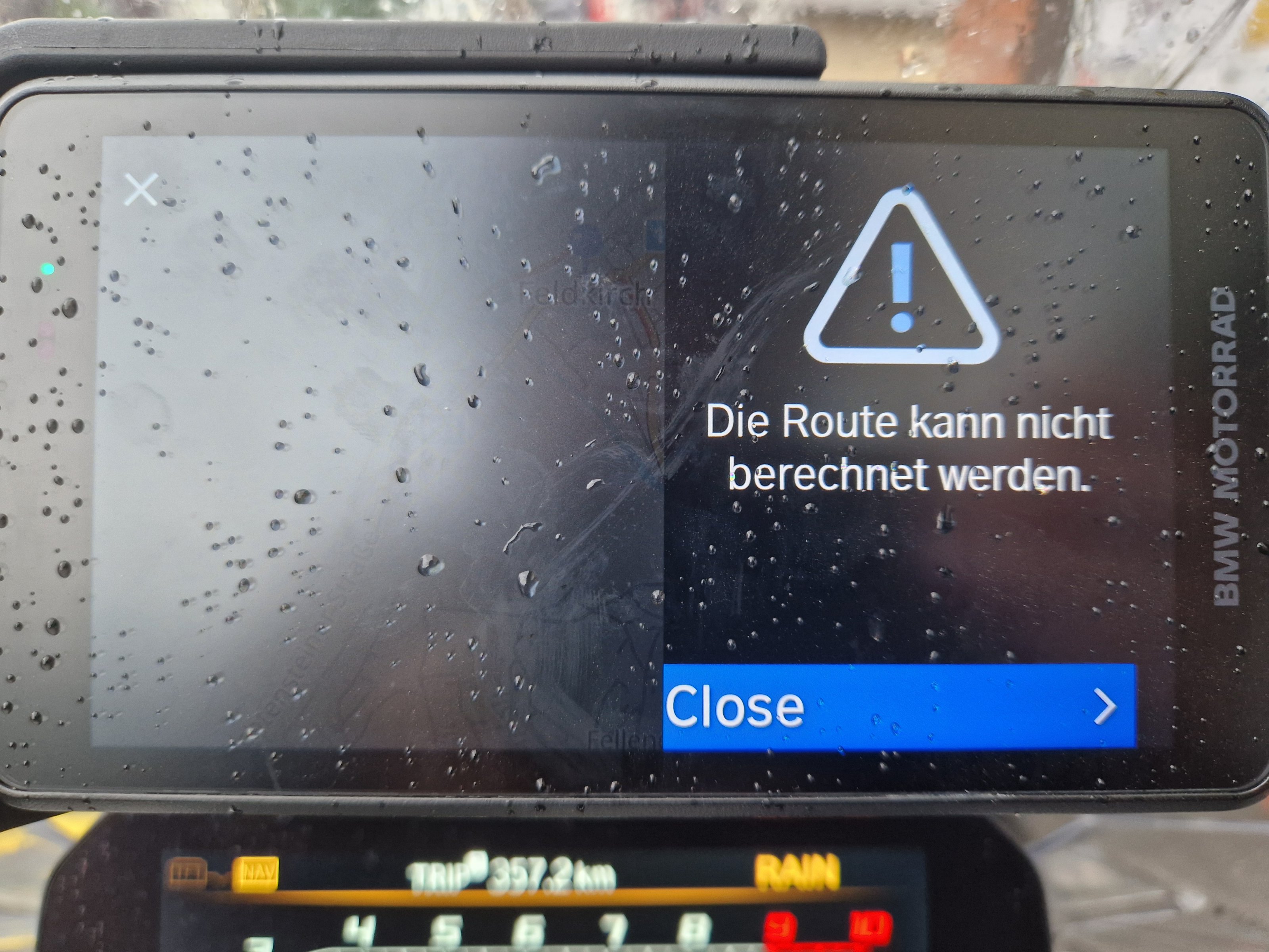

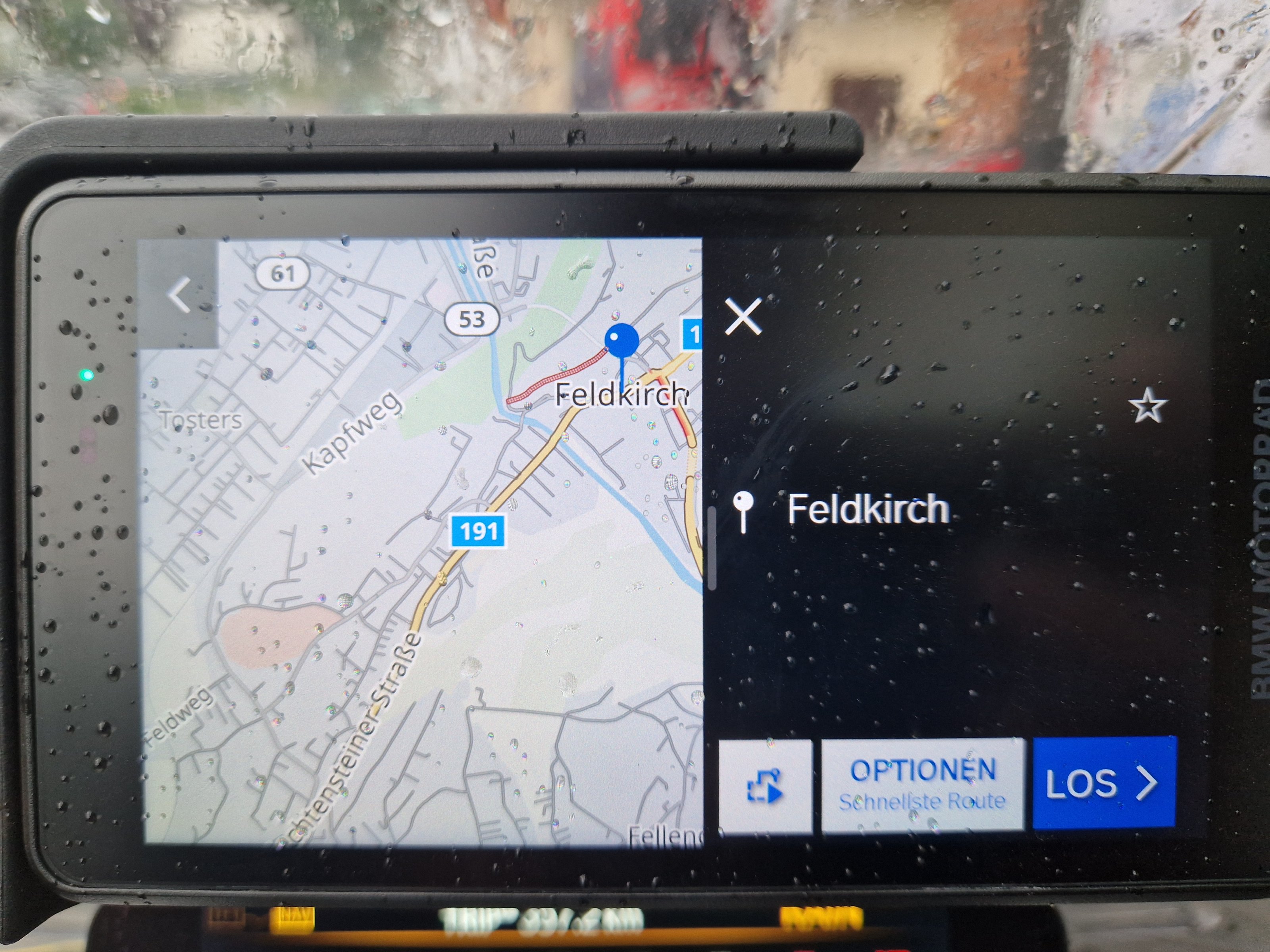

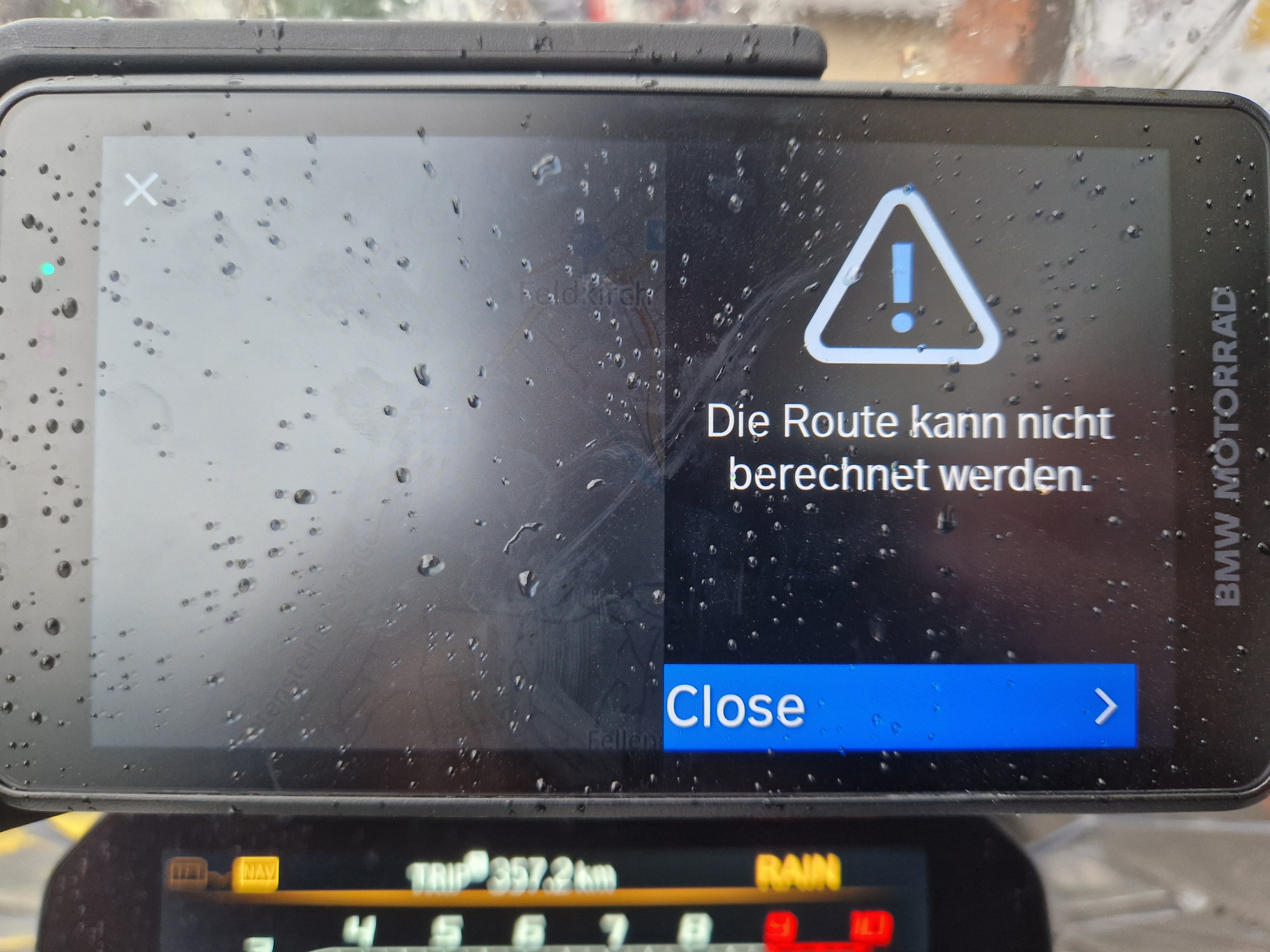

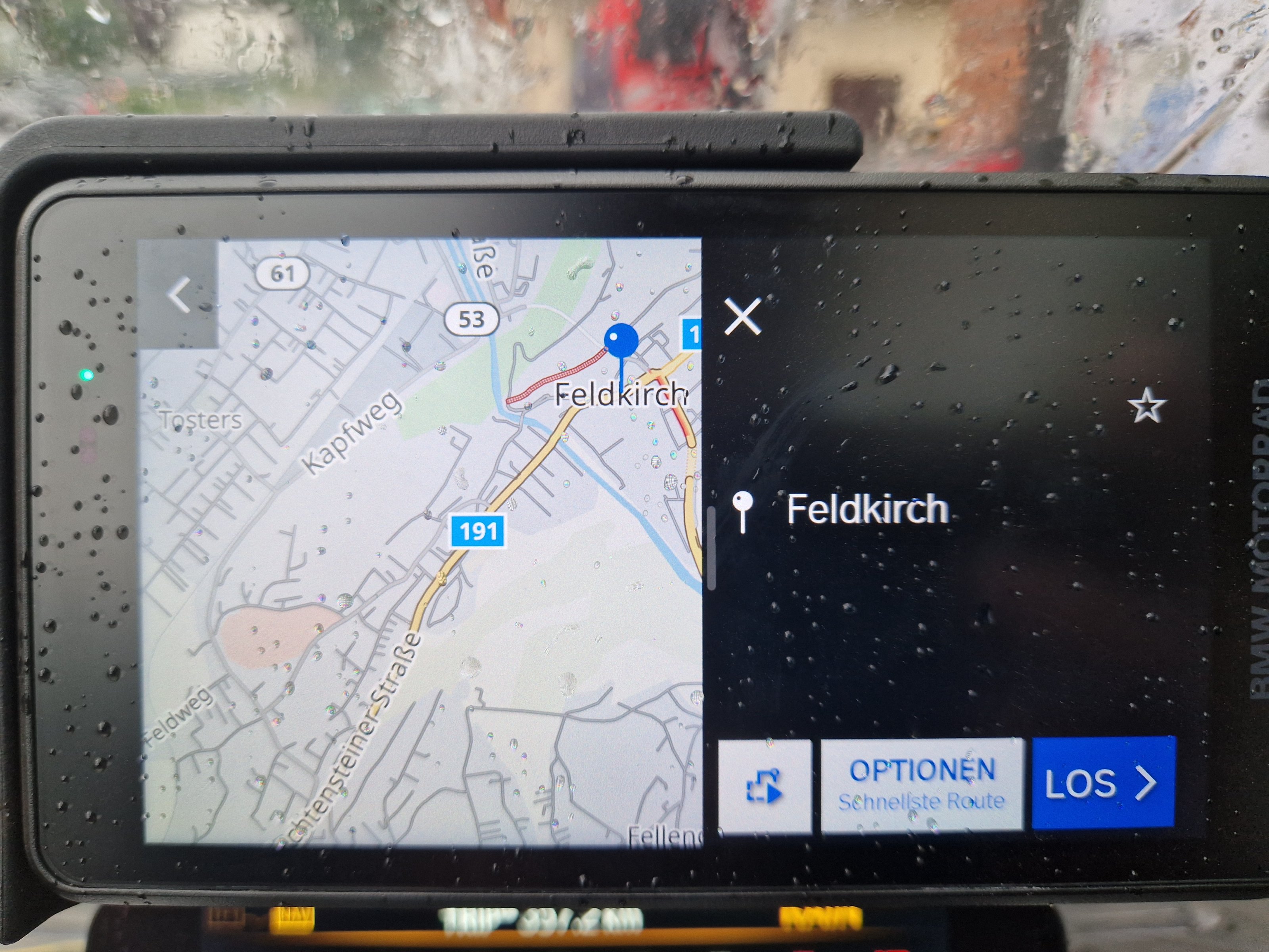

Ein weiteres Muster zum Thema "Von A nach B fahren funktioniert ja" siehe unten.
Danke BMW.
Details: Die Planung fand auf der Hauptstrasse nach Feldkirch statt mit Feldkirch in Sichtweite. Ursprüngliches Ziel war ein Hotel.
