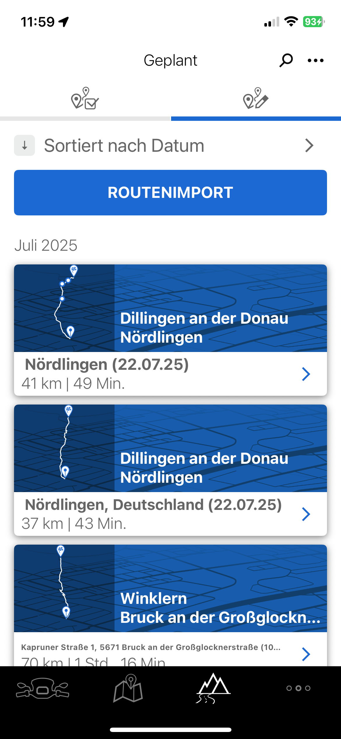

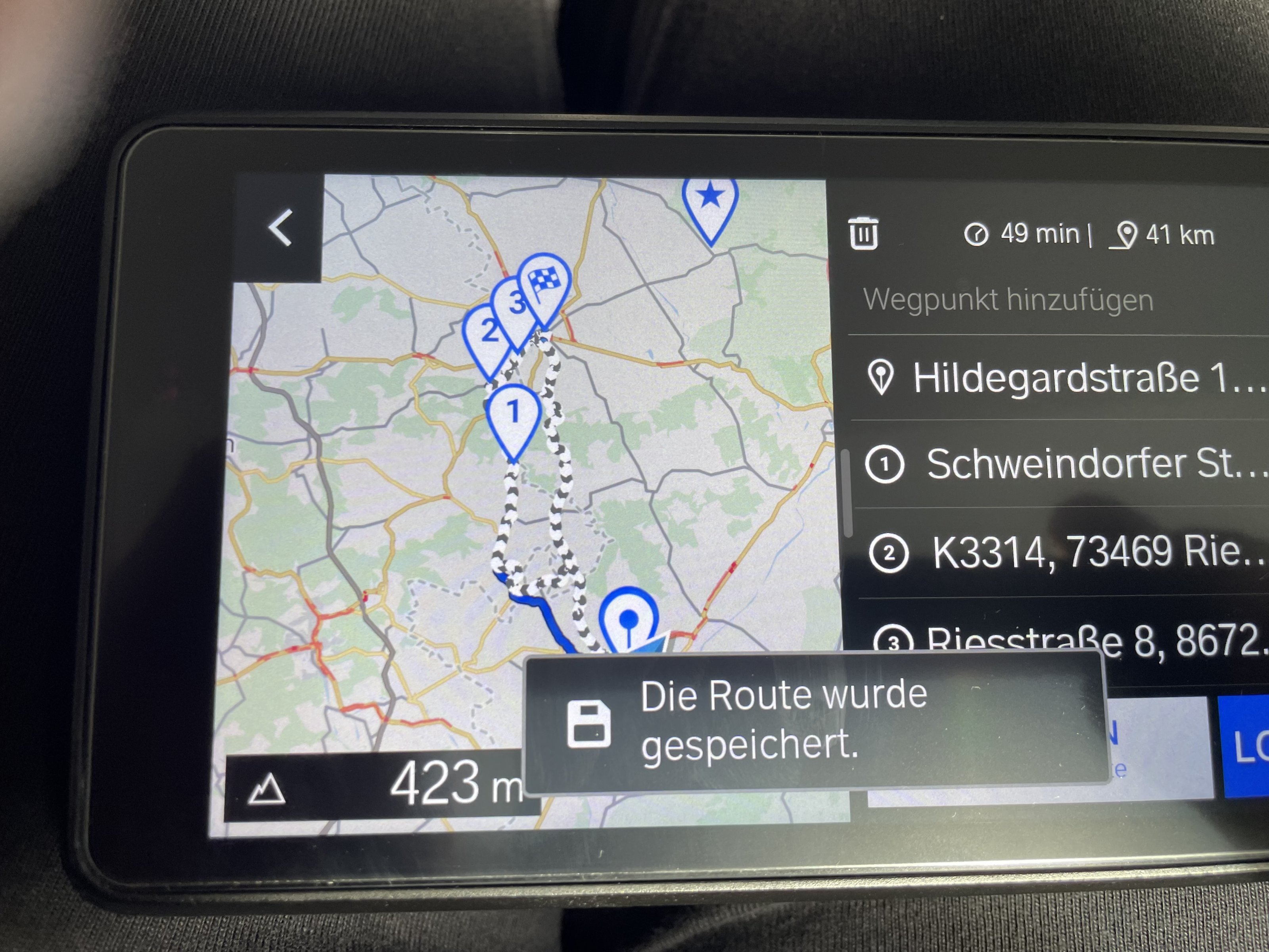

Wer hat auch Probleme mit der Synchronisation zwischen Handy App, Cloud und dem Connectedride Navigator?
Egal, ob mit Hotspot, Simkarte, oder WLAN, immer wieder werden Touren, die ich abends im Hotel am Handy auf der App plane nicht in den Navigator geladen. (Trotz Neustart, Oder ID an und neumelden)
Also gebe ich die Tour im CRN noch mal ein, speichere sie ab und dann sind sie im CRN weg, aber in der Handy App sie angezeigt. Siehe Screenshots.
Also gebe ich die Tour im CHN noch mal ein, speichere sie ab und dann sind sie weg,
in der Handy App werden sie angezeigt, aber im CRN sind sie weg. Siehe Screenshots.
Das ist echt ein Witz, was BMW da abliefert. Man kauft ein geniales Motorrad wie die GS, und versaut sich dann die Tour mit Original Equipment.
Abgesehen von der intuitiv katastrophalen Planung (im Vergleich zu Kurviger, calimoto und anderen Oberflächen) hat man sich ja schon daran gewöhnt, dass man umständlich seine Touren auf Kurve geplant und dann über drei Ecken irgendwo importiert, aber dann noch mal nach bearbeiten muss. Umständlicher geht’s nicht.

Problem lag hierbei in der Synchronisation. Der Server mag es nicht wenn gleichzeitig CRN, Handy und 3.Gerät auf die Datenbank zugreifen. Da alle Geräte andere Datenstände hatten musste ich ziemlich tief eingreifen. CRN auf Auslieferung bringen. Handy voerst BMW-ID löschen dann BMW-App deinstallieren. Dasselbe nochmals auf dem Tablet. Danach ID erstellen und auf allen Geräten wieder installieren. Die Routen sind dabei flöten gegangen, was mich nicht so sehr stört. Jetzt geht die Planung wenigstens wieder.
Aber hier hat BMW noch eine Baustelle. Sobald aus welchen Gründen auch immer, zB kein Netz, können die 3 Geräte unterschiedliche Datenstände haben. Und der Server von BMW weiss dann nicht mehr wie er damit umgehen soll und verweigert dann sämtliche Kommunikation und keine Planung mehr möglich.
