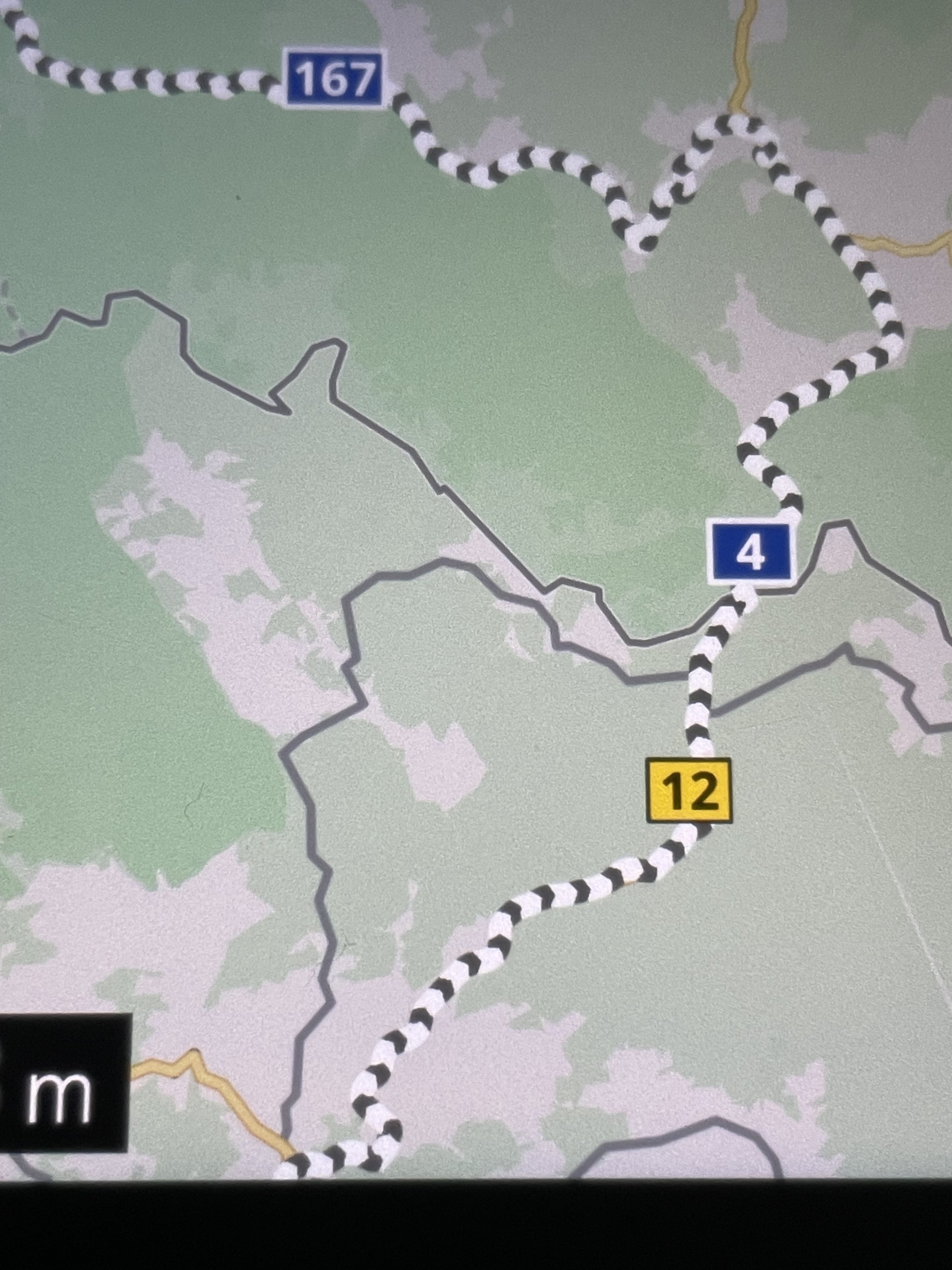

Hallo Kollegen,
hatte die Tage mal ein Phänomen mit dem CRN, als ich wieder mal in CZ war.
Zu Hause gestartet, Navi zeigt die Route alles korrekt an, auch wo ich mich gerade befinde und „läuft korrekt“ mit.
Als ich über die Grenze nach CZ fuhr, ist die Karte plötzlich zu meinem Startpunkt nach Hause gesprungen und die Pfeilnavigation war nur noch aktiv, leitete mich auch korrekt weiter!
Habe wie geplant beim Wirt gehalten und nach erneutem Start erfolgte der Sprung am Display wieder an den richtigen aktuellen Ort auf der Karte und die Fahrt ging weiter, wie wenn nichts gewesen wäre.
Völlig ohne Probleme auch zurück nach D.
Habt Ihr sowas auch schon erlebt und beobachtet?

Die Karte muss ja vorhanden sein, sonst wäre die Weiterfahrt mit Pfeilnavigation ja nicht problemlos gegangen.
Das Display sah zwischendurch aus wie bei der Trackdarstellung!
Ausserdem, hat der CRN die Route vollständig aufgezeichnet!!!
Bild der Aufzeichnung:
Bin bei Phillipsreuth über die B12 > N4 gekommen bei 167 etwa ist der Wirt gewesen
an der Grenze ist die Karte nur im Display auf meinen Startpunkt zurück und eingefroren.

Ach so, nein hatte ich bis anhin nicht.
Edit: Dazu ist mir noch etwas eingefallen. Wenn ich Kurse gebe und die Teilnehmer den CRN starten, dann ist auch immer die letzte Position drin, weil sie noch kein GPS Signal hatten. Das dürfte in deinem Fall aber nicht zutreffen, da die Navigation schon lief.

Richtig — war ja während der Fahrt, urplötzlich.
