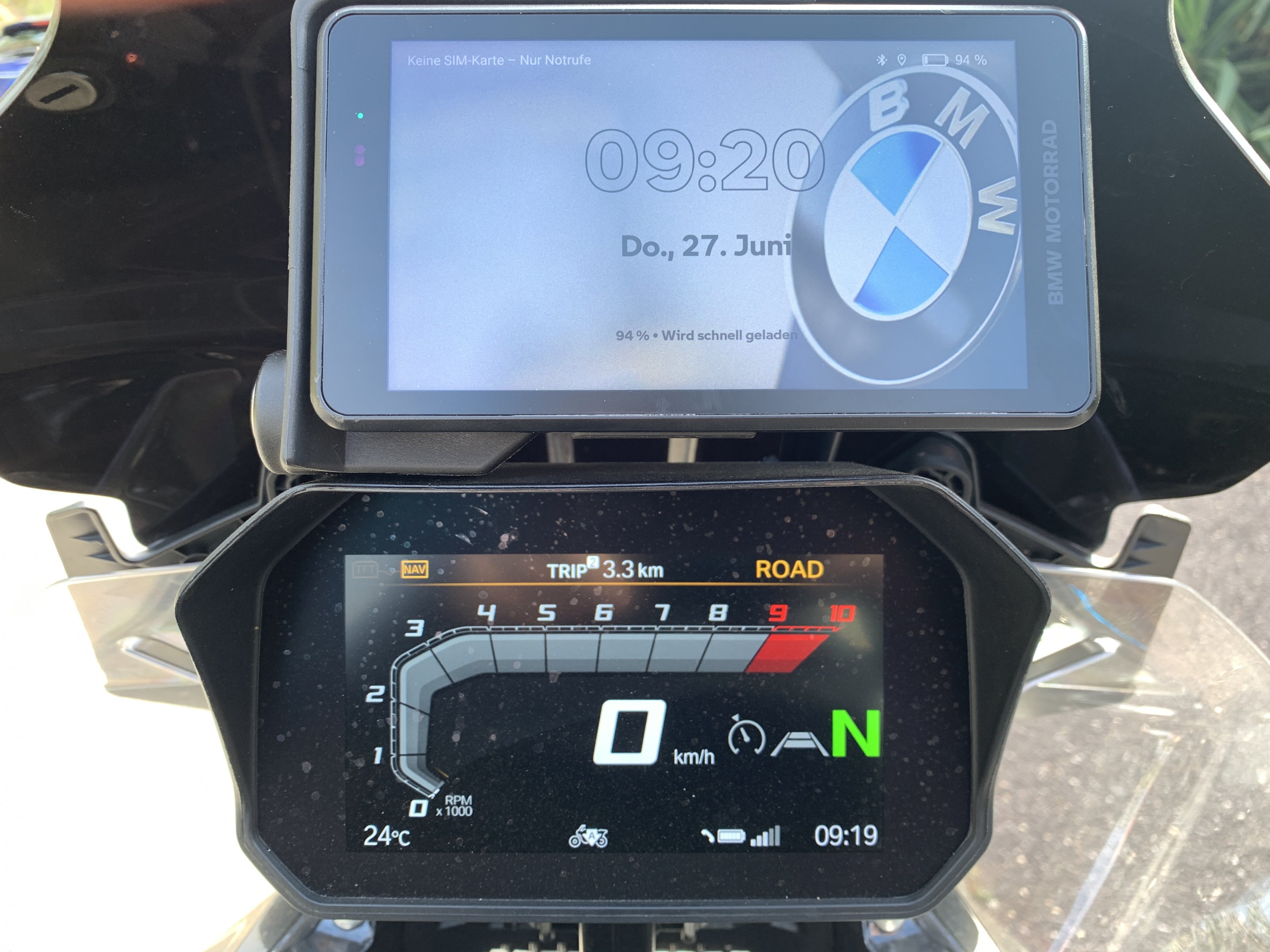

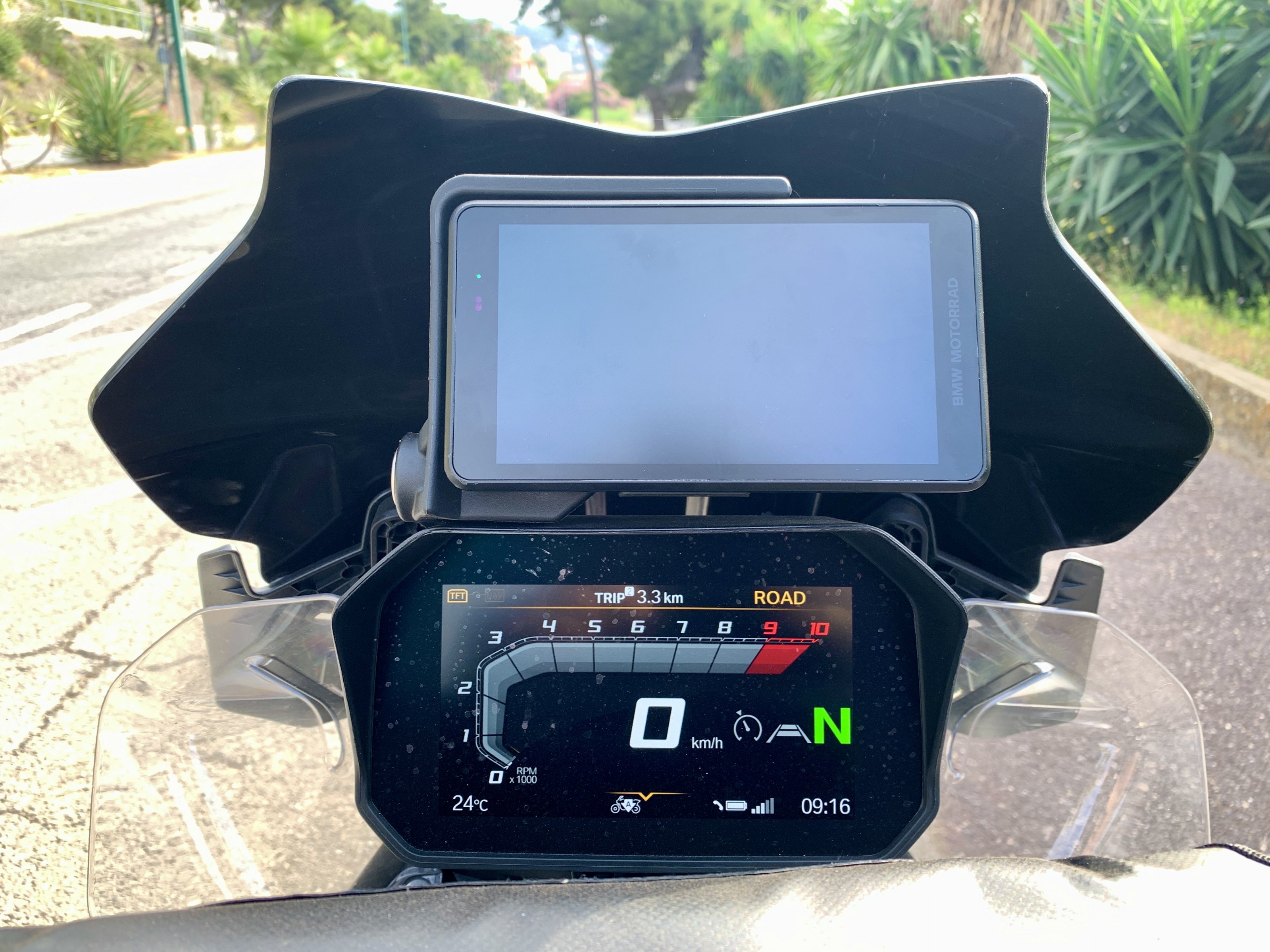

Hallo Forum.
heute (Donnerstag, 23.05.2024) mitten in der Navigation während der Fahrt:
Display des CRN wird schwarz und die Meldung "Gerät schaltet nach 18 Sekunden aus (oder so ähnlich) wird angezeigt.
Ein Timer zählt tatsächlich von 18 Sekunden runter bis auf Null.
Danach ist das Display von CRN schwarz und bleibt es auch, egal was ich mit dem Menürad (Bike) mache (also umstellen von NAV auf TFT und von TFT auf NAV)
Das einzige was leuchtet ist die kleine grüne LED links oben am Rand des CRN.
Ich konnte nicht da einfach mal anhalten wo ich gerade war.
Also, 20 km weiter angehalten und Zündung aus.
Ein paar Sekunden gewartet und dann Zündung an.
Der CRN meldet sich nicht mit seinem Startbildschirm, das Display bleibt erst mal schwarz.
Nach ca. 10 Sekunden.....zack....das Display schaltet sich an und ich bin in der (wie o. a.) immer noch lfd. Navigation.
Dann funktioniert erst mal alles so weiter als wenn nie etwas gewesen wäre.
Die Navigation läuft von da aus weiter wo ich gerade mit dem Bike stand.
Nur zur Info......es war die aktuellste Firmware die z. Zt. von BMW angeboten wird aufgespielt.
Es gab keine Probleme beim Update auf das neue Release (dauerte etwas länger wie gedacht, sonst aber nichts)
Update zuhause über WLAN (1000 Mbit Leitung)
Die Karten sind auch die aktuellsten die z . Zt . von BMW angeboten werden.
Eine SIM-Karte katte ich von Anfang an eingesetzt (hat immer einwandfrei funktioniert)
Das was anders war (als normal bei mir), ich hab während einer Pause die Zündung ausgeschaltet und den CRN aber in der Navigationsvorbereitung gelassen.
Das hab ich vorher nie gemacht, immer bei Pausen (länger als 10 Minuten) den CRN entnommen
Dann Zündung an, gewartet bis der CRN einsatzbereit war und eine Route gebastelt.....also aus den Favoriten das Ziel gesetzt und los!
Nachdem Ausfall des CRN, Zündung aus und wieder an, CRN funzt wieder, weiter fahren.......hab ich dann vor der Garage die Zündung ausgemacht.
Der Timer des CRN zählt von 18 Sekunden runter auf Null und der Bildschirm wird schwarz.
In die Garage auf den Stellplatz gerollt (Zündung und Motor waren schon einige Zeit aus) und auf einmal nach ein paar Sekunden geht der CRN wieder an und zeigt mir seinen Startbildschirm.
Hä dachte ich, was ist den jetzt los?
Zündung aus , Motor aus......wieso geht der CRN jetzt auf einmal an?
Stimmt da vielleicht etwas nicht mit der zeitlich gesteuerten Abschaltung des CRN, ist da immer noch eine Spannung auf der Navigationsvorbereitung und schaltet den CRN wieder an?
Das darf eigentlich nicht sein.......Fragen über Fragen und keine Antworten!!!!

Leider hat mein CRN auch ein bewegtes Eigenleben:
1. Friert alle 500km einmal während des Navigierens ein.
2. Verliert den Kontakt zum Motorrrad, kann also nicht mehr bedient werden
3. Fährt mit Einschalten der Zündung gar nicht erst hoch
4. "Vergißt" alle Telefonkontakte
5. ...usw., usw.!
  • Mit Aus-und Wiedereinschalten der Zündung meistens wieder OK...
  • Manchmal erforderlich: Herausnehmen aus Halterung, Langdruck >30Sek schafft Wiedererwachen...
Meine Rede: BMW: 30% unterirdisch...
Mitten in Imperia/Ligurien-32 Grad:
CRN friert während des Fahrens ein: Dann Zündung aus, wieder an / CRN tot
Macht jetzt richtig Spaß: Ausschalten-Rausnehmen->30Sek hinten drücken-wieder einsetzen-Zündung an-CRN wieder an, hoffentlich...
oder Zündung an:
Kein Signal: Sowohl TFT als auch CRN nicht bedienbar!
Probier' mer's halt nochmal...
oder hä?
Was iss'n das?
Statt hochzufahren fängt der CRN an, geladen zu werden!
BMW: Quo vadis?
