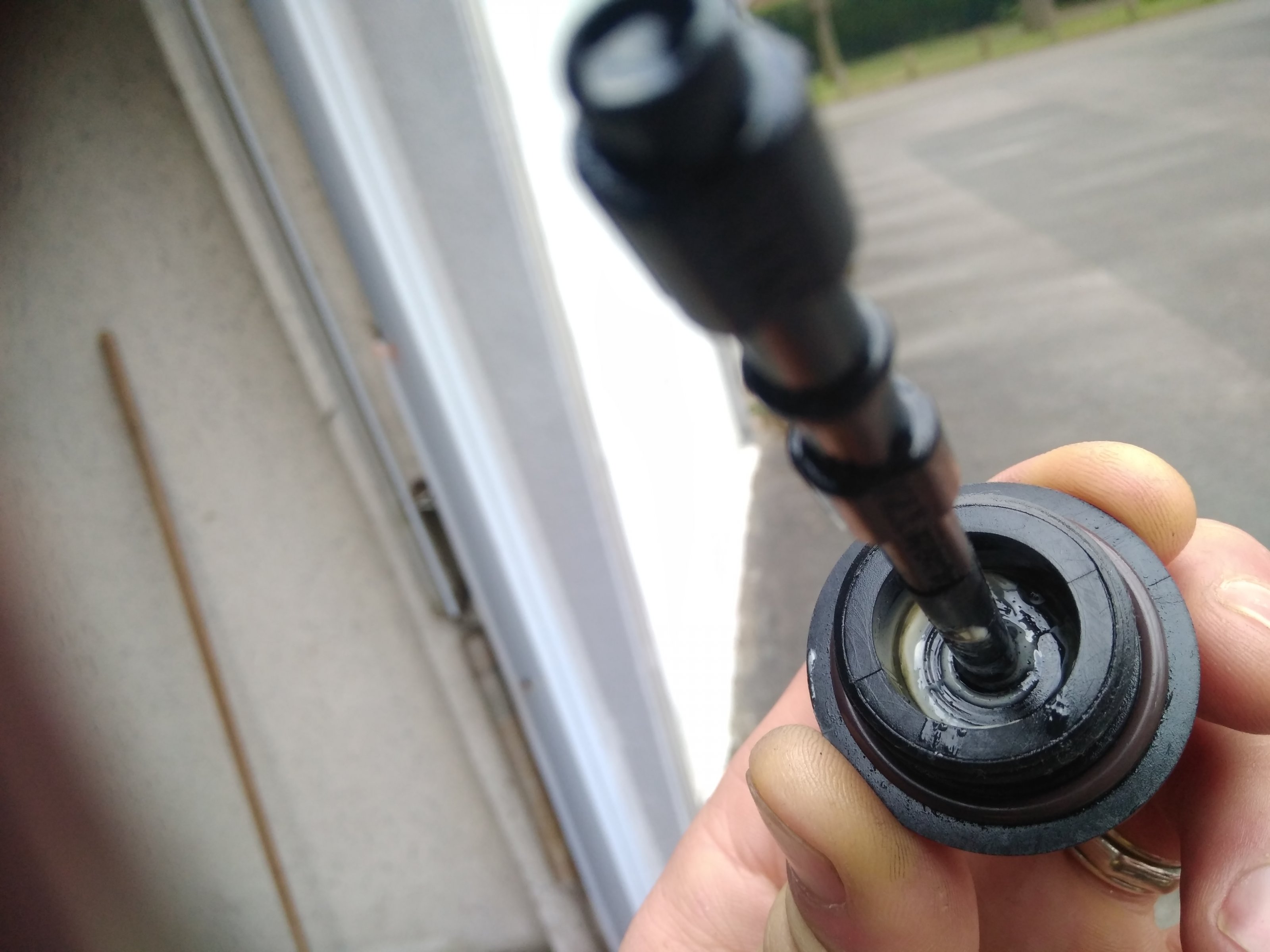

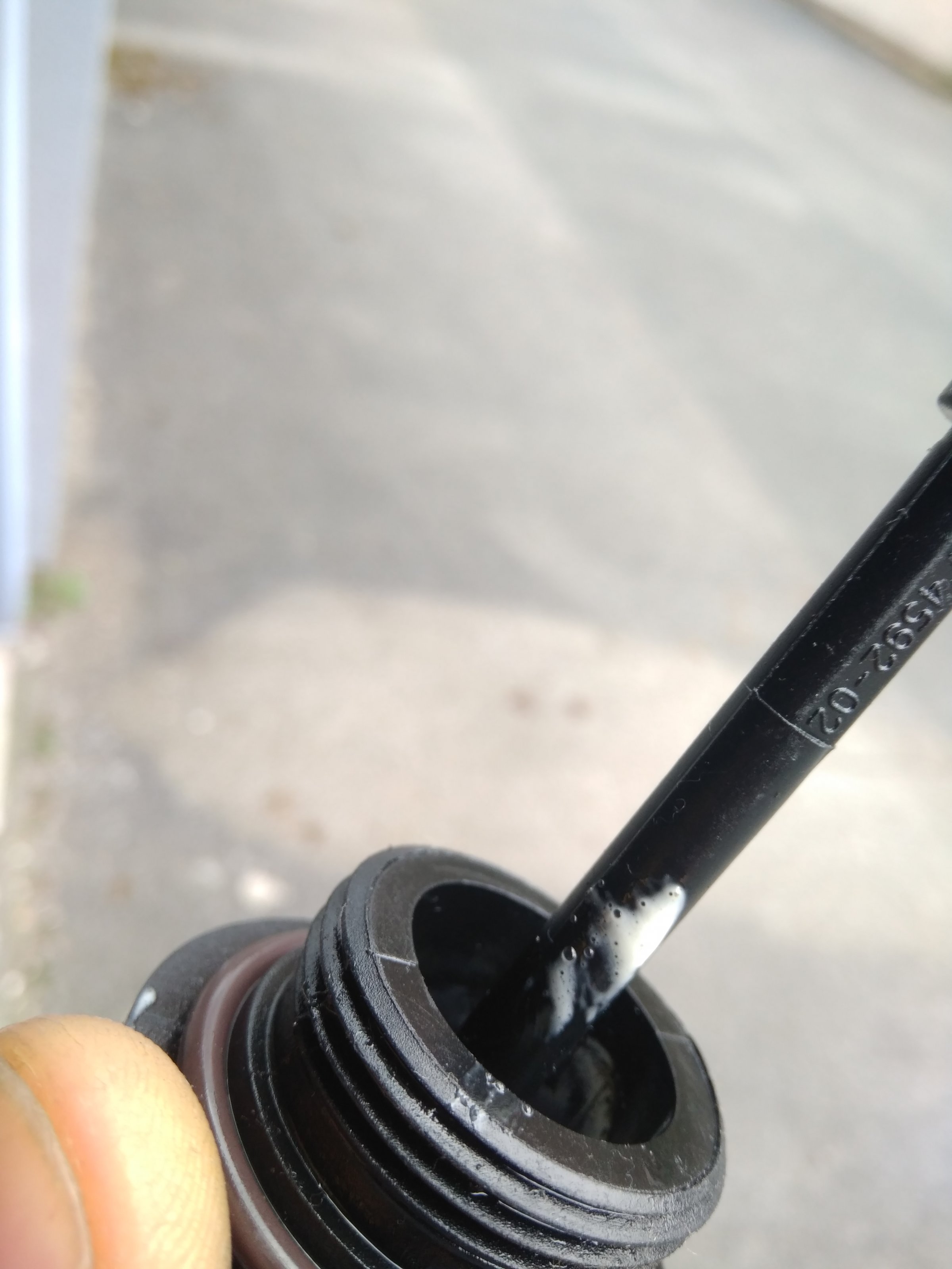

Hallo Rotax ,
habe noch eine Frage und zwar, bin heute 100 km gefahren und als ich nach Hause kam wollte die Ölstand mit dem Massstab messen.
Im Ölmassstab habe ne weiße Schleim gesehen(Bilder).
Was könnte es sein ?!
Danke im Voraus
Gruß Vasil

Könnte es sein das du eine Möhre gekauft hast , der Schleim/Schaum könnte Kühlwasser im Öl sein , stimmt der Kilometerstand ,ist der im Serviceheft plausibel ersichtlich?

Ich würde nen Ölwechsel machen und dann dem Ding mal ordentlich einheizen, ne richtig schöne lange Tour. Ich denke es ist Kondenswasser. Wasserstand ok und unauffällig? Tollwut ists nicht.

Kann von Kurzstreckenverkehr kommen wobei der Motor nicht ausreichend warm wird.
Kann auch von defekter Zkd oder Defekt im Wasserkühler/Wärmetauscher kommen.
Der Kühlwasserstand auf Minimum könnte darauf hin deuten.

Weisser Rauch bedeutet Wasser im Verbrennungstrakt, wenn du bei diesen Temperaturen dein Moped kalt startest raucht es immer weiß, ist Kondenswasser und völlig normal. Erst wenn das Motörchen ordentlich warm ist darf's nimmer Rauchen. Der Schleim könnte wie schon beschrieben auf eine defekte Kopfdichtung hindeuten, Wasser kommt ins Öl und dass macht die weiße Emulsion. Oder Wasser in Verbrennung bedeutet wie oben beschrieben. Aber dann hätte sich der Wasserstand verringern müssen, egal wo das Wasser abgeht. Von daher vermute ich noch immer keinen Schaden und nur einen Motor der mal richtig Temperatur braucht. Wie hat das Öl ausgesehen dass du abgelassen hast und der Ölfilter?

Du musst den Kühlmittelstand direkt am Kühler kontrollieren. Geht z.B. die Wasserpumpe hops, dann sinkt normalerweise der Stand im Ausgleichsbehälter nicht mehr!!!
Ich vermute imemr noch das sich das nach einer längeren Strecke gibt.

Das Öl hatte goldene/ braune Farbe gehabt. Und es war genau 2.3 L.
Rotax was meinst du mit hops?
Diese kleine Loch unter die Wasserpumpe ist es auch feucht.
Ich verstehe es nicht wie kann ne Moped mit 19000 km ein defekten Zylinderkopfdichtung??
Und das schlimmste is, dass der Ölbehälter richt stark nach Benzin....

hops bedeutet in dem Fall die Wasserpumpe ist nicht mehr dicht und dadurch wird das Kühlmittel weniger.
Wenn das kleine Loch unter der Wasserpumpe eigentlich immer feucht ist, dann ist die Wasserpumpe vermutlich nicht mehr dicht ...
Die Zylinderkopfdichtung an dem Rotax ist eigentlich keine Schwachstelle (an meiner Dakar ist mit knapp 170 000 km noch die originale drin).
Ist die Zylinderkopfdichtung defekt, dann war der Ablauf normalerweise folgender
1. Wasserpumpe ist undicht
2. Wasserstand im Ausgleichsbehälter ist noch "gut" (aber Wasserstand im Kühler nimmt immer mehr ab)
3. die rote Warnleuchte für die Kühlmitteltemperatur leuchtet auf
4. der Fahrer fährt noch einige Kilometer mit leuchtender Warnleuchte
5. Zylinderkopfdichtung Exitus
-> hält man sofort an, füllt Wasser (Kühlmittel) auf, passiert gar nichts
Ist auf die Entfernung zwar schwierig, aber bevor du nicht eine längere Strecke gefahren bist, tippe ich immer noch auf "Kurzstreckenproblem" (bzw. Öl wird nicht warm genug und deshalb ...), genauso mit dem Benzingestank.
Also Kühlmittelstand im Kühler und Ausgleichsbehälter kontrollieren und ggf. nachfüllen und ggf. entlüften und dann einfach eine längere Strecke fahren.
Hast du eine Reparaturanleitung, wegen Entlüften?
Willst du das mit der Zylinderkopfdichtung sofort wissen, kannst du auch einen CO2-Test machen (lassen).
P.S.: wenn die F noch 170 km (o.k. Tacho eilt immer vor) läuft, kann der Motor nicht soooo schlecht sein.
