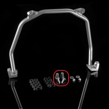

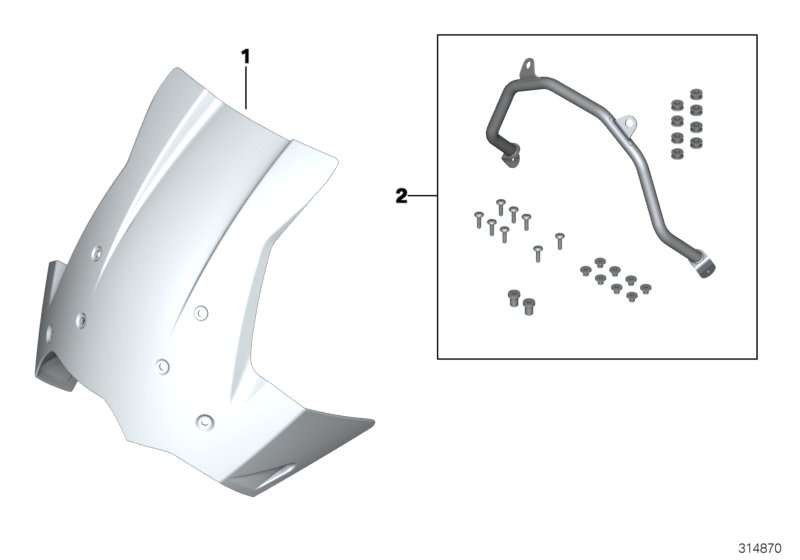

Hab keine Montageanleitung und das Zubehör ist nicht vollständig.
Frage: wie sind die Abmaße der beiden Gehäuse-Schrauben - od. gibt es irgendwo die BMW Nummer dafür - da ich mir die noch besorgen muss ....

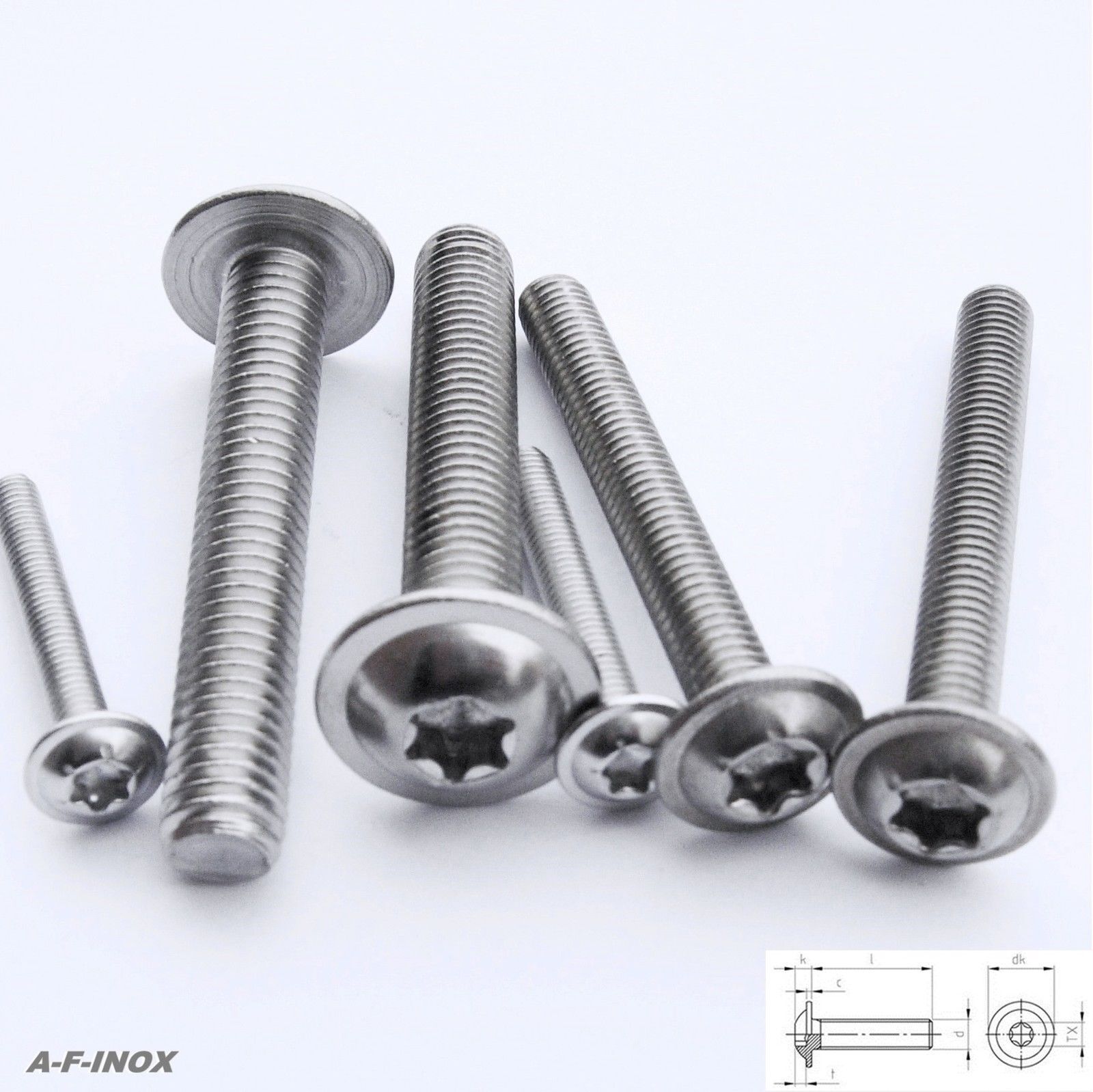

Kann es sich um 06327651212 handeln?
M5x16-A2-80

Du meinst mit Gehäusschrauben wahrscheinlich die, mit denen Halter und Verkleidung verschraubt sind?

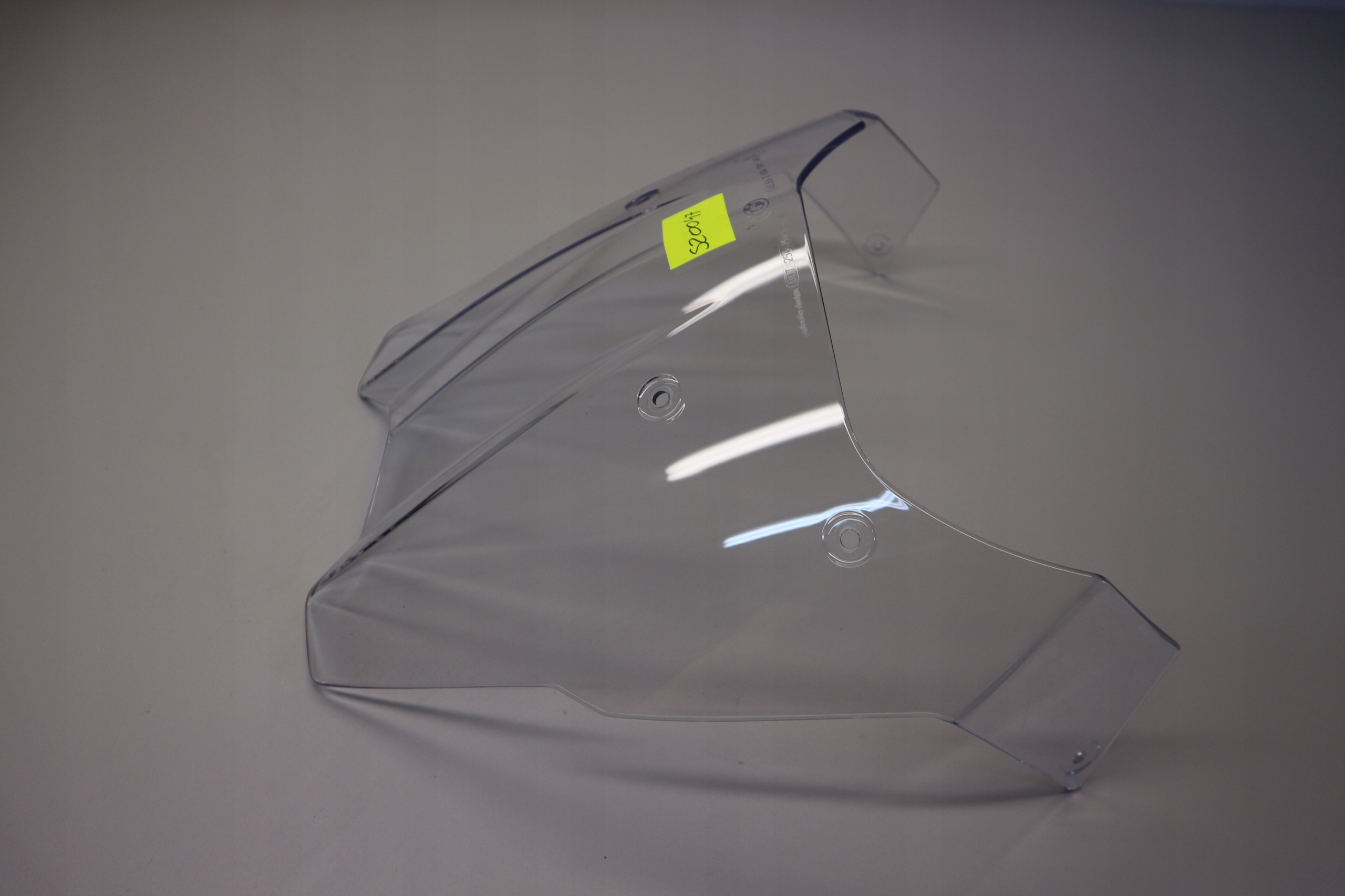

Habe zwei Scheiben zur Auswahl - Tendenz geht zur Isotta ADV-Typ Scheibe mit Puig Clip-on Spoiler
...... übersehen, die Isotta hat noch zwei Versteifungsbügel d.h. die beiden M5x16 müssen gegen M5x20 getauscht werden.

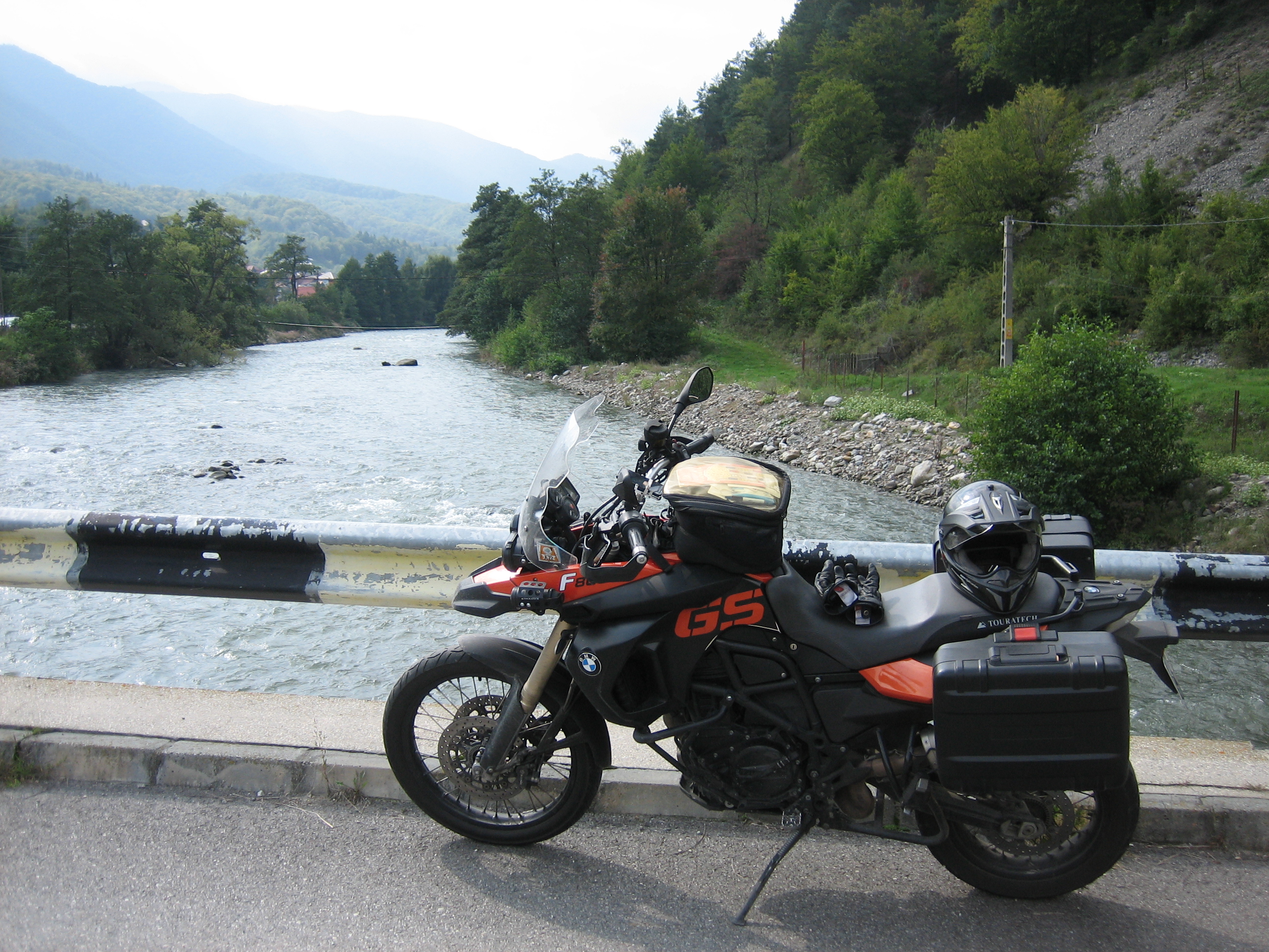

Ich würde nun gerne das Handy durch ein Tablet ersetzen und dies mittels des abschließbaren Halters von Carpe Iter befestigen. Ich habe weder Tablet noch Halter bisher gekauft aber mittels Kartonschablone die Position des Tablets simuliert wenn ich das mit der originalen Scheibe montiere. Ich vermute dass ich mit dem Tablet mit der Oberkante der Scheibe kollidiere und das Tablet weit über die Scheibe hinausragt. Aufgrund der Krümmung der Scheibe im oberen Teil kann ich auch das Tablet nicht im gewünschten Winkel montieren.
Daher die Frage: welches Windschild steht vor allem oberhalb des Bügels steiler als das originale und ist und ca. 10-15 cm höher ist. Hat mir da bitte jemand eine Empfehlung, ggf. sogar mit Bild?
Die Bilder im Anhang sind beide mit originaler Scheibe, das von der Seite ist noch ohne den Bügel.
Grüße Alex

BMW-F800-GS-F700-GS-F650-GS-SZYBA-OWIEWKA-SZYBKA-Producent-czesci-BMW-oryginalne-OE.jpg
Für die F 800 GS gibt es insgesamt nur zwei Optionen
Das originale Tourenwindschild F 800 GS 71607683059 mit deinem Halter / ca. 15 - 18 cm höher
Damit sollte es gehen
... und dann gibt es noch eins von Isotta
Windschild passend für BMW F650 GS (2008-) & F800 GS (-07/2012) an originalen Haltebügel - Höhe 380mm
... und das war es auch schon

Hallo zusammen,
danke für die Antworten.
Ich muss dazu sagen dass ich in meinem originalen Windschild die beiden Bohrungen zum anschrauben an den Bügel selber gemacht habe. Original ist da keine Befestigung vorgesehen.
Beim Tourenwindschild ist es so dass mir die Krümmung im oberen Bereich zu stark ist. Ich persönlich finde das optisch :eekek:.
Schöner wäre ein steil stehendes Windschild wo man den Abstand zum Bügel notfalls auch unterlegen kann. Gerne auch in schwarz...

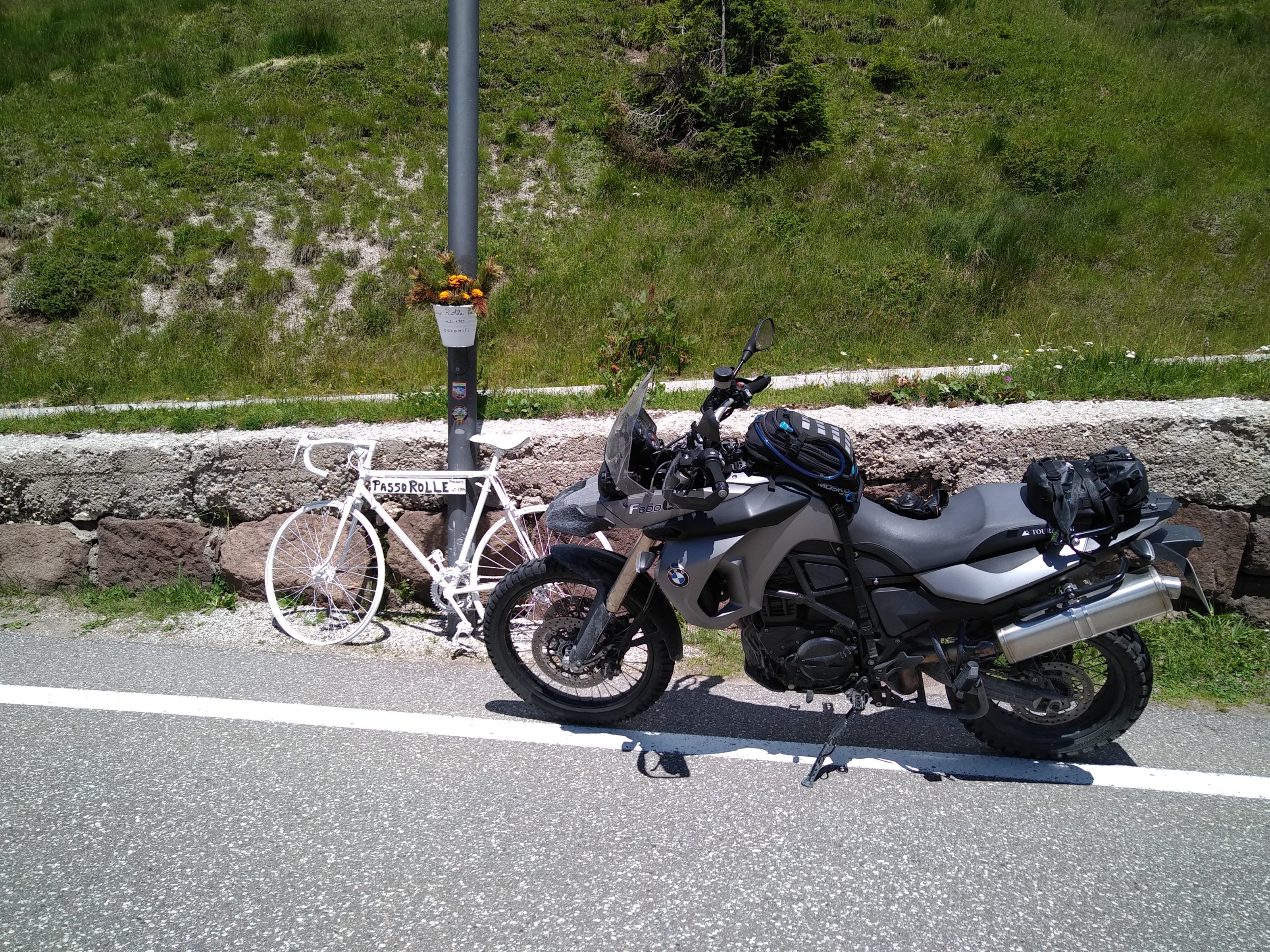

So ähnlich wie bei der Tenere eigentlich:
R
Rotax562
12.02.2018
1.944
BaWü
F650GS Dakar / F800GS
so sieht die Touratech-Scheibe von der Seite aus. Besseres Bild geht aktuell nicht, da die F beim Händler steht (Service).
Gast-55299
Dann wird es wohl nur mit unterfüttern des größeren Abstandes gelingen. zwei zusätzliche Löcher setzen natürlich die ABE außer Kraft.
