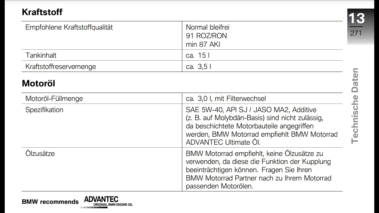

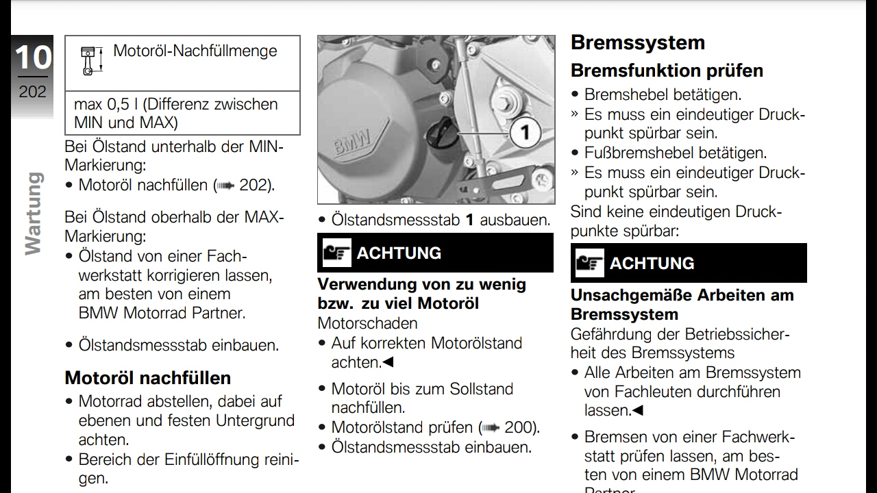

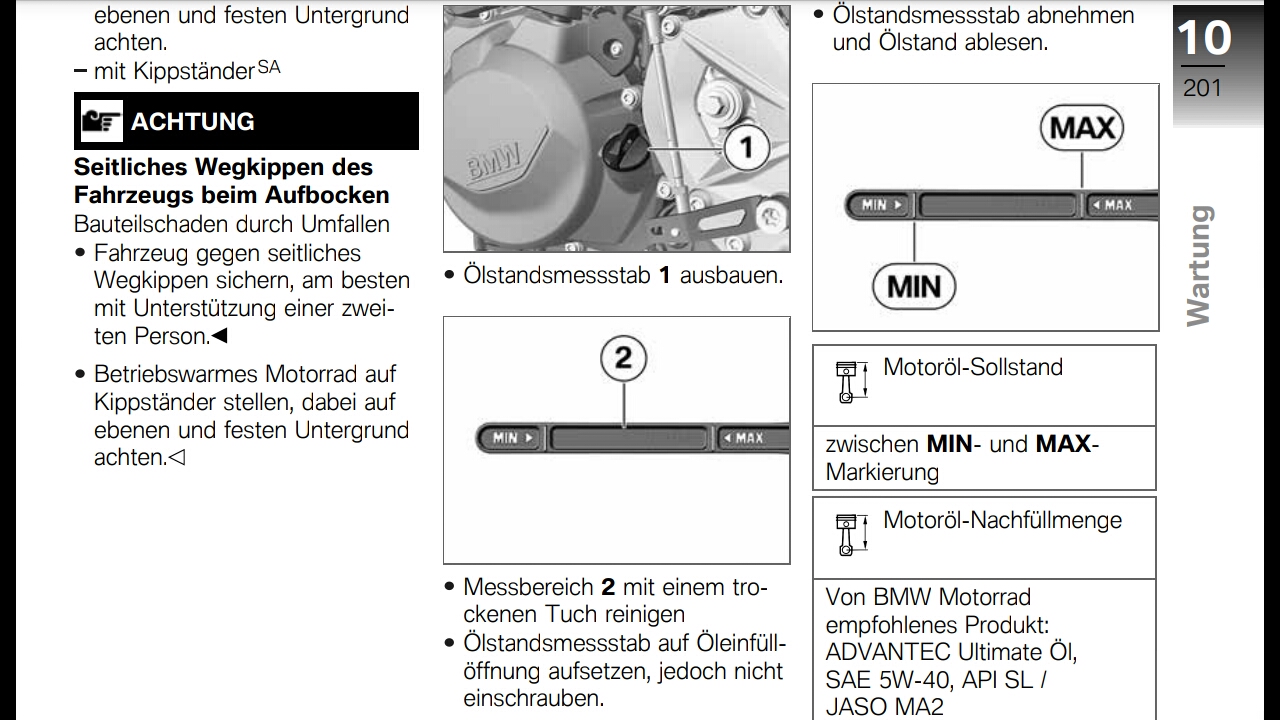

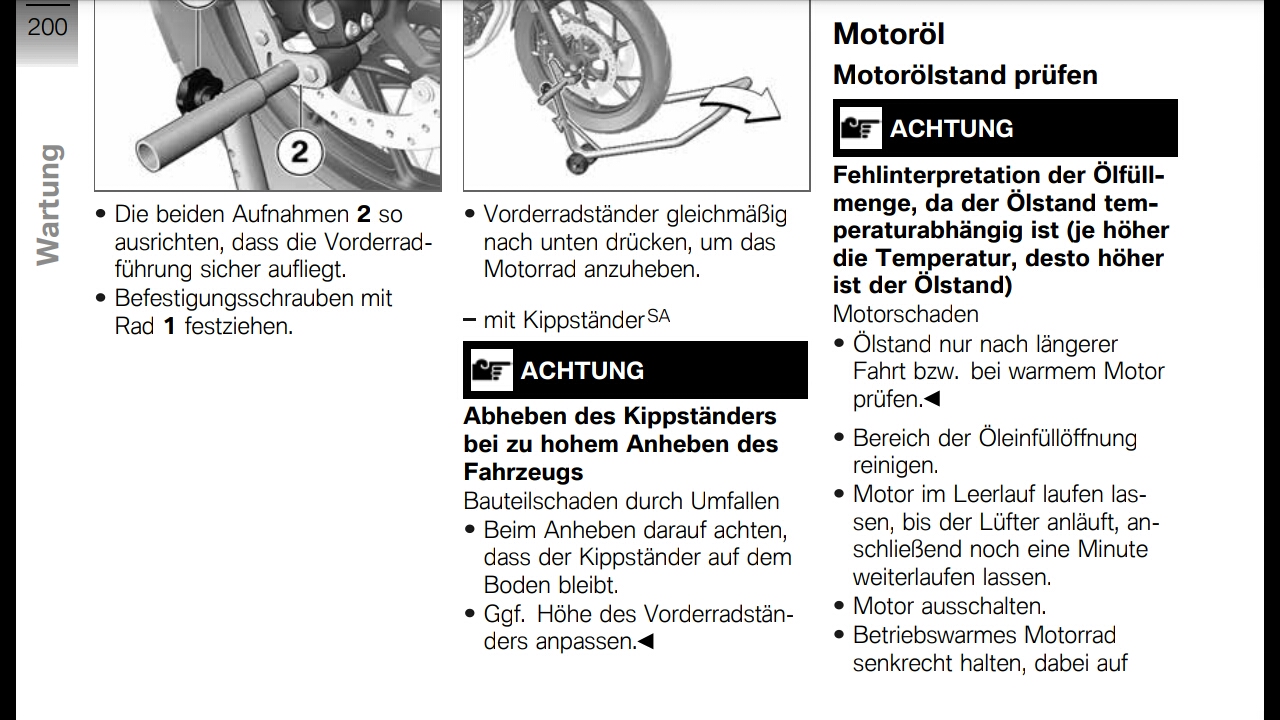

So, 3 Liter gehören rein.
Hier nochmal der Auszug aus der Bedienungsanleitung:

Richtig!
Und dann misst Du demnächst mal während einer Tour, so wie in der Anleitung beschrieben am heißen Motor, nie am kalten. Du wirst sehen: der Ölstand stimmt. Da musst Du eigentlich nie ran.
