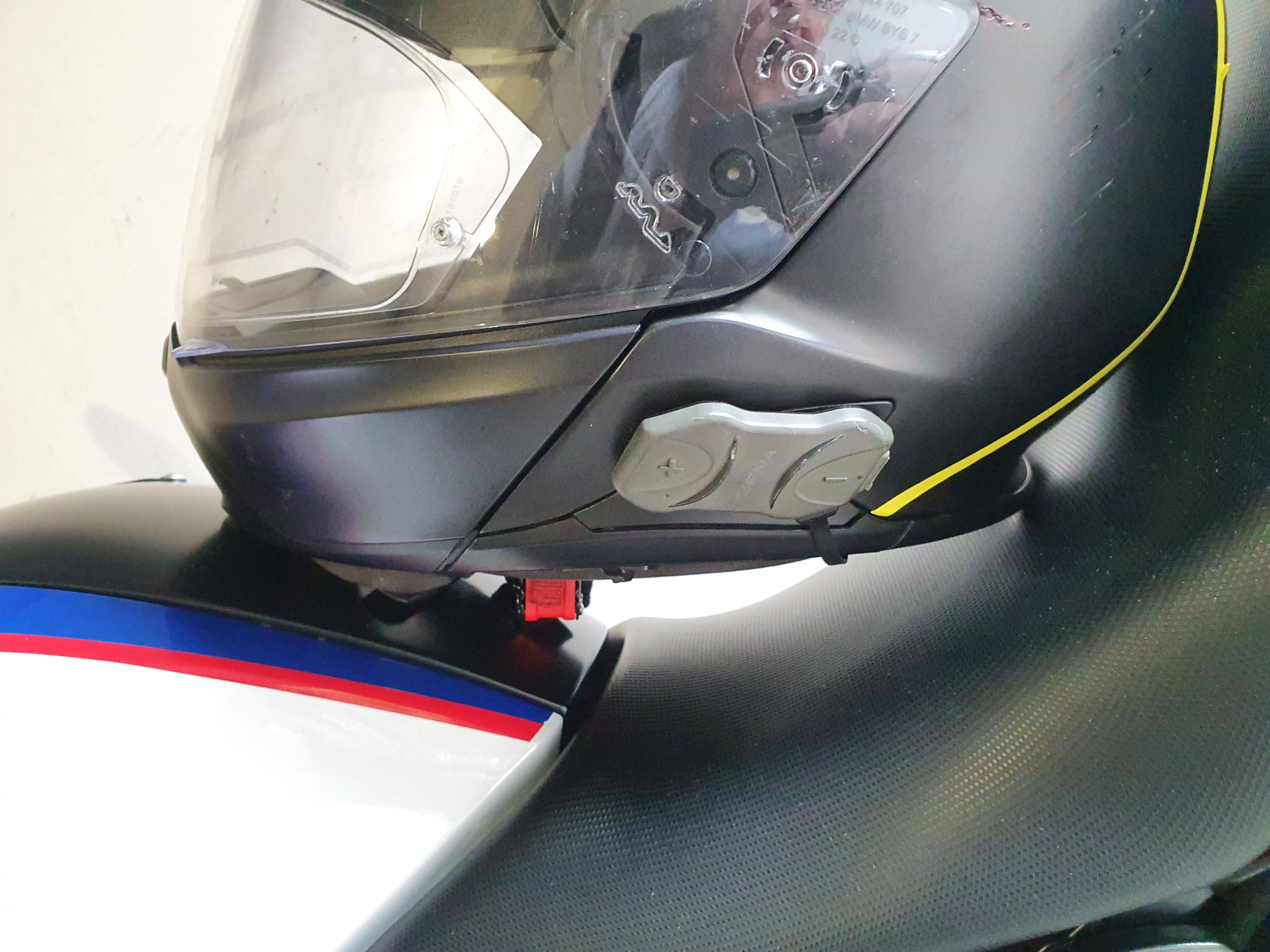

Ich bin gerade am überlegen, welches Kommunikationssystem ich bei meinem System 7 einbaue. Das Sena 10R scheint ja recht ordentlich zu funktionieren, auch in Verbindung mit dem TFT.
Könntest du bitte mal ein Foto einstellen auf dem zu sehen ist, wo / wie das Bedienteil an deinem System 7 angebaut ist?

Auf dem Plastikteil, das auch für das BMW eigene System vorgesehen ist.1591526560670509000272080012079.jpg

Prima, danke für die schnelle Info!
