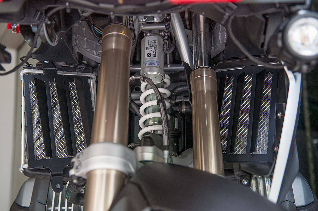

Hallo zusammen,
die "Rallye" hat werksseitig Kühlerschutzgitter aus Kunststoff verbaut (BMW Teilenummern: 46638556647, 46638556648).
Hat die schonmal jemand an einer ADV verbaut? Ich bin mir ziemlich sicher, dass das "so" nicht passt, oder täusche ich mich?
Ggf. mit Modifikation der Gitter und/oder der Zuluftführung (BMW Teilenummern: 46638536947, 46638536948).
Danke euch schon jetzt.
Tim

Da die Befestigung anders ist, wird es nicht passen. Die ADV ist ja hier noch ein 16er Modell.

Tuts aber nicht; eben weil die Befestigungen anders sind...

Hallo zusammen, ich habe die besagten Schutzgitter nun vor mir liegen und sie passen "so" definitiv nicht.
Ich finde sie aber gut und werde sie passend machen.

Also ich habe an meiner 2015er LC die Gitter von Wunderlich verbaut. Laut Temperaturanzeige ergibt sich bei mir überhaupt kein Unterschied. Der Motor wird weder schneller warm, die max. Temperatur bleibt gleich und auch der Lüfter läuft nicht öfters als vorher. Ich habe die Teile seit 2 Jahren dran.
Daß die Gitter 40% weniger Luft durchlassen halte ich für Unsinn.

Ich habe die 2017ner da ist es genauso.
Es könnte natürlich sein dass das Thermostat weiter öffnen muss und?
40% weniger Luftdurchsatz ist absoluter Quatsch, den dies könnte kein Thermostat Ventil ausgleichen und die Maschine lief heiß.
