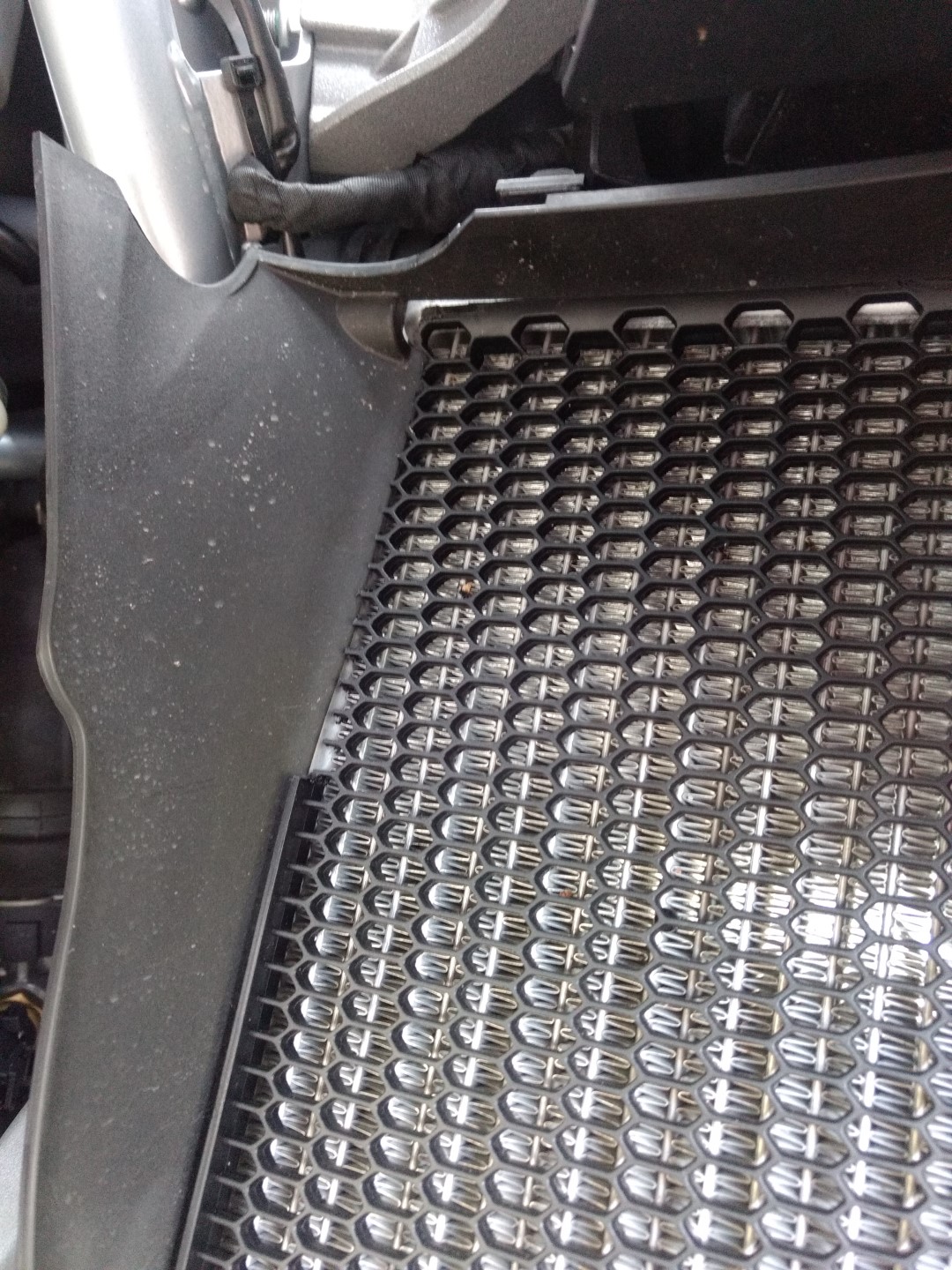

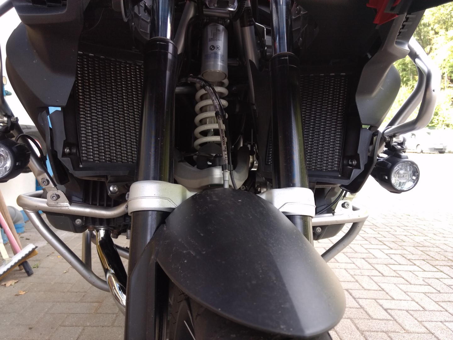

Hallo zusammen, ich habe die besagten Schutzgitter nun vor mir liegen und sie passen "so" definitiv nicht.
Ich finde sie aber gut und werde sie passend machen.

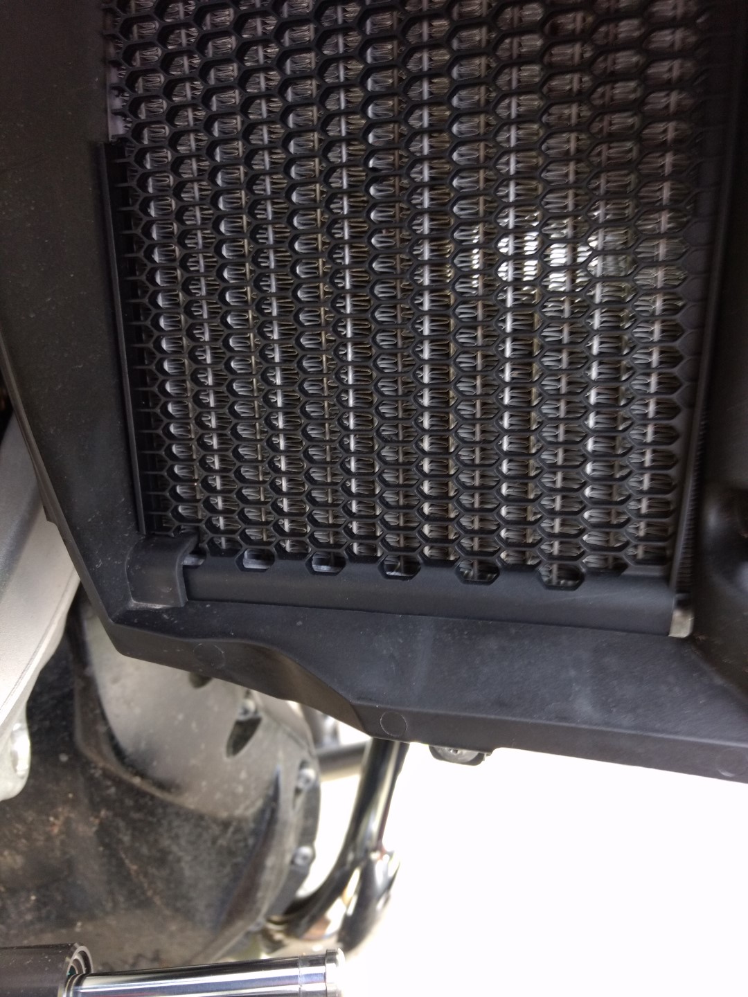

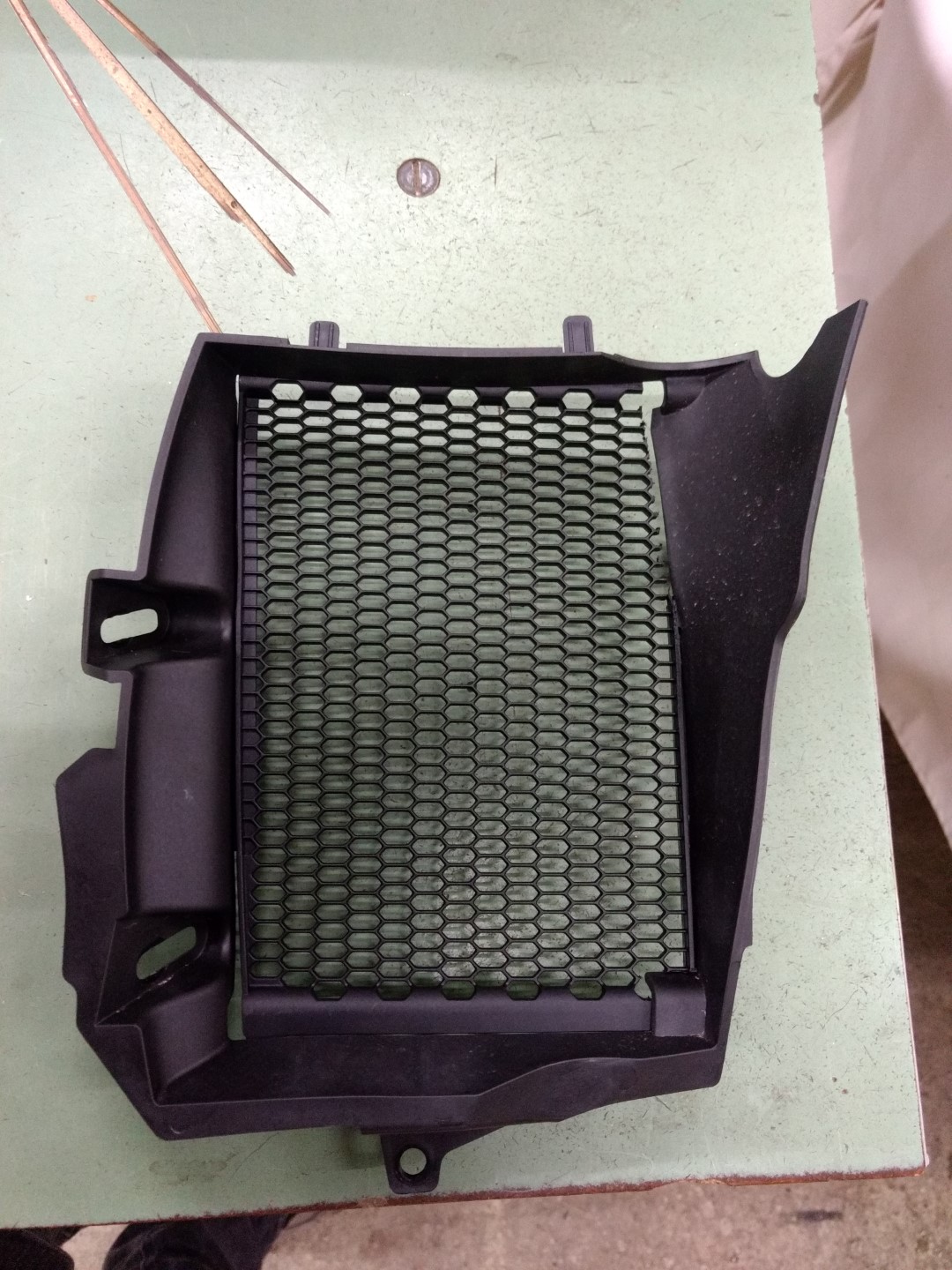

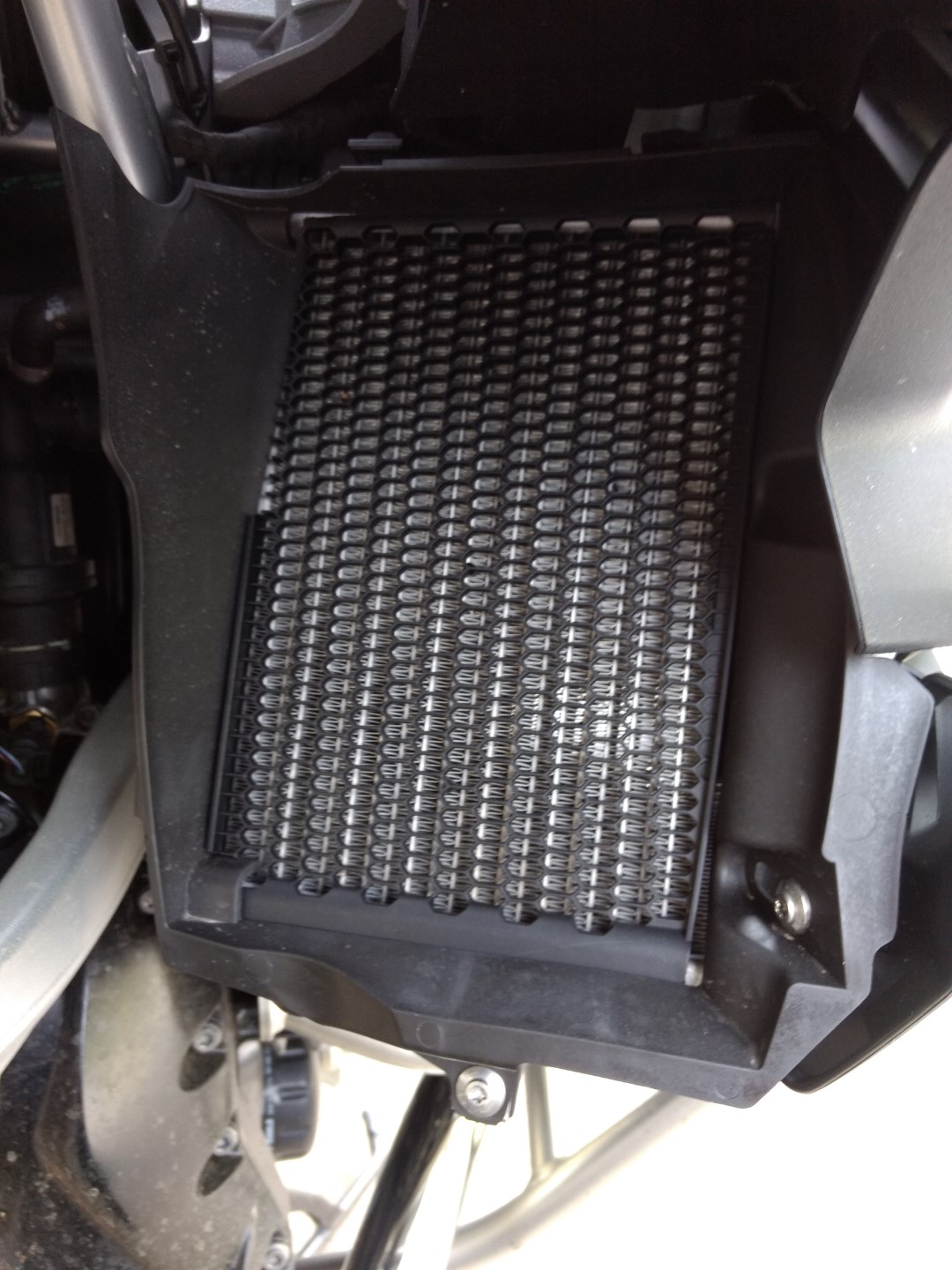

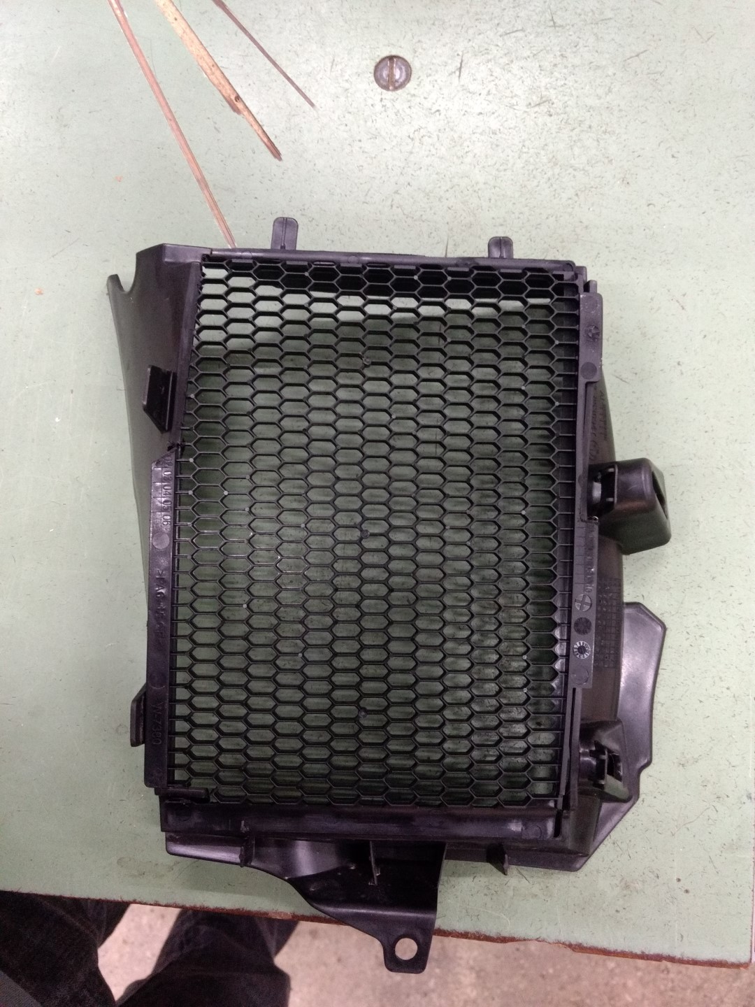

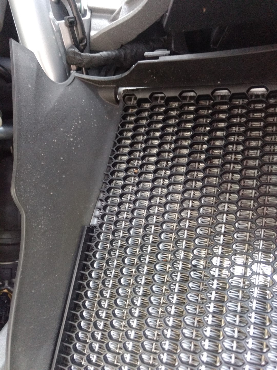

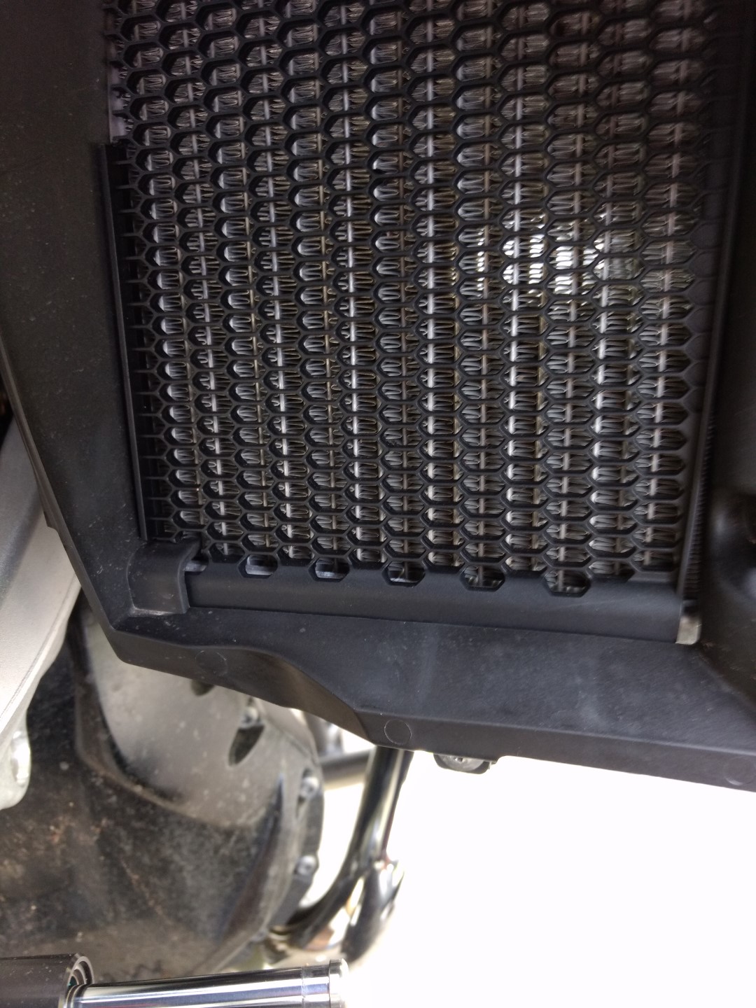

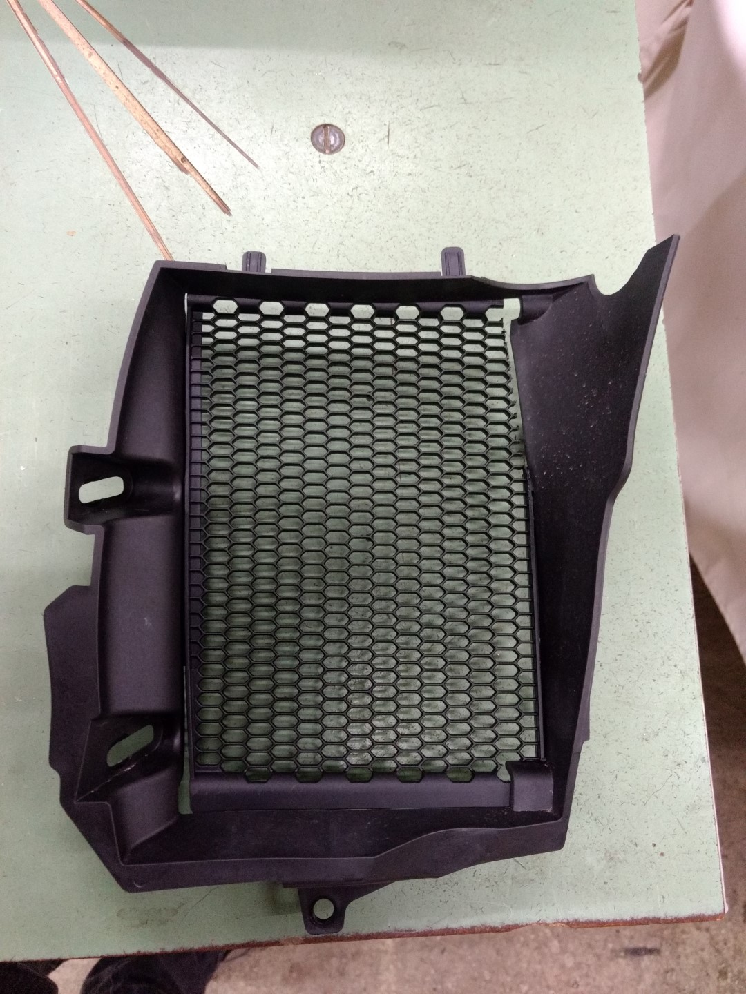

hab mir die Schutzgitter der K50 gekauft und passend gemacht für die Adventure. Geht pro Seite innerhalb von 5 Minuten

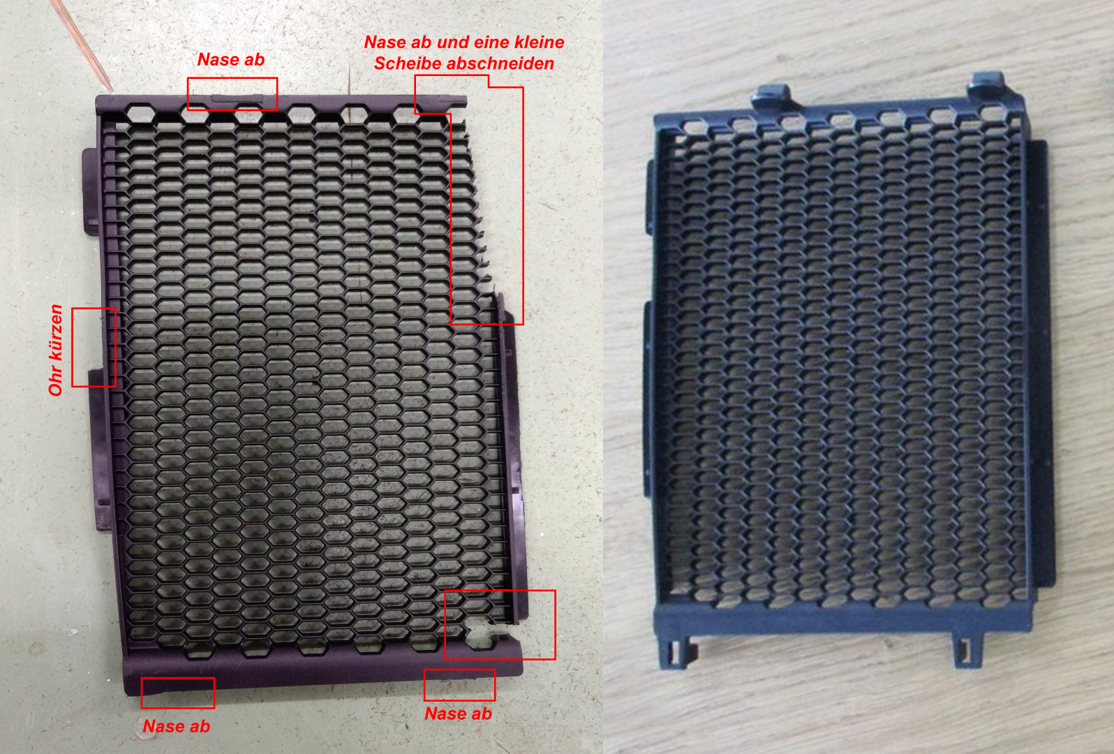

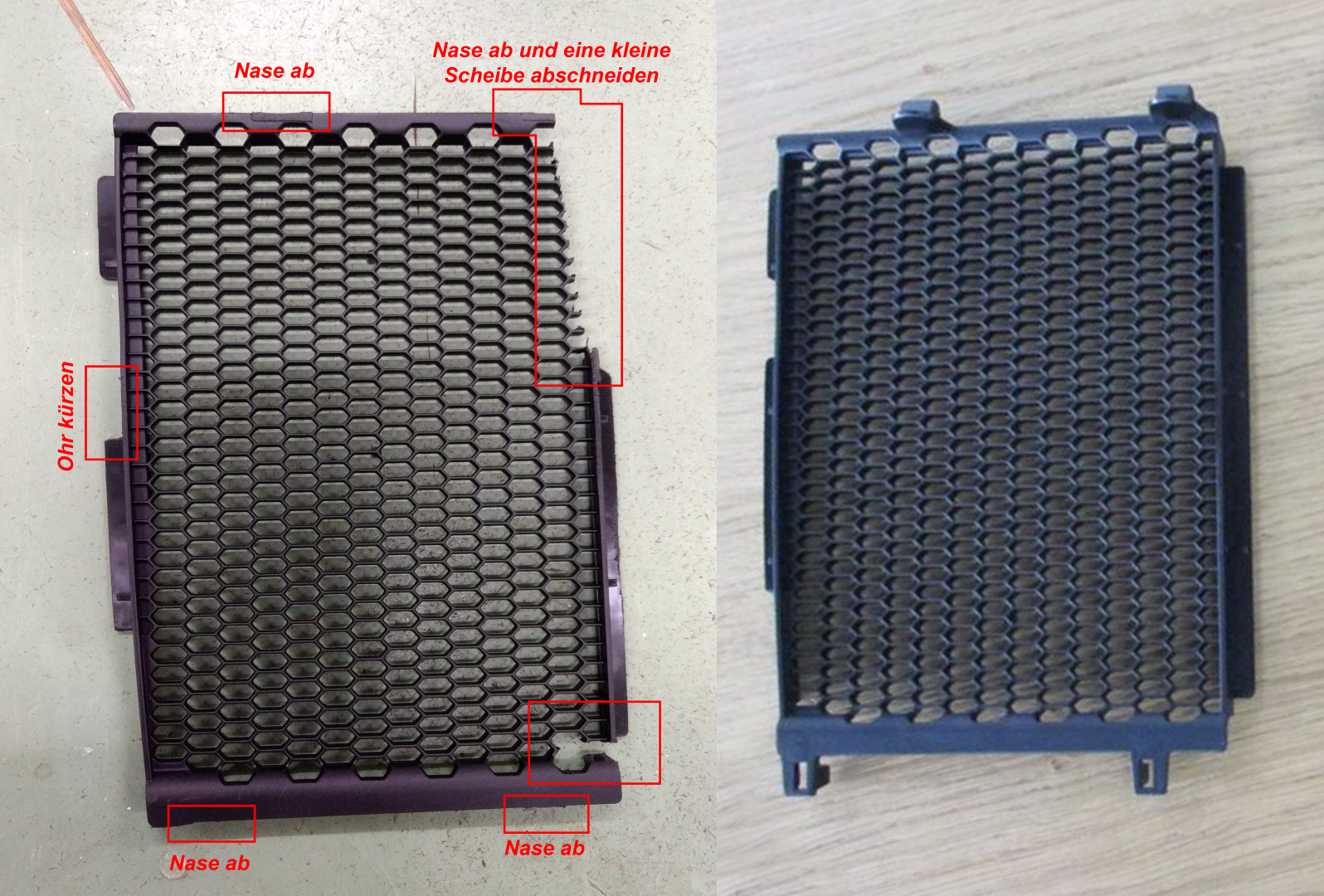

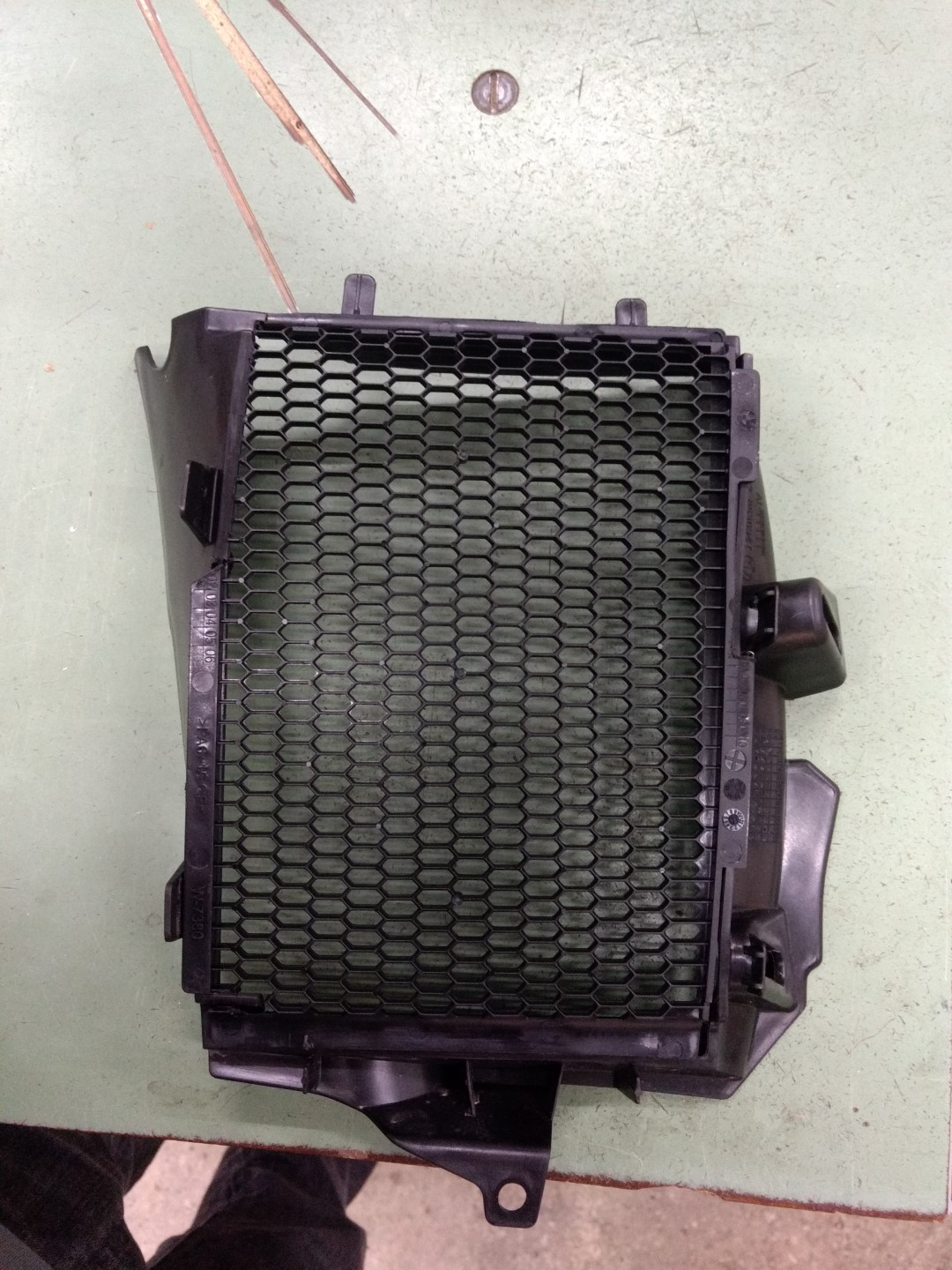

...so - ich hätte dann mal was gebastelt - etwas abweichend von der amerikanischen Lösung, dafür passt es besser:
Ist nicht 100%ig, ist aber einfach zu machen - einfach die eingezeichneten Änderungen mit einer Bügelsäge, Puk-Säge oder dem Dremel (endlich mal eine Anwendung für das unnötige Ding ;) ) durchführen, pro Seite drei Schrauben lösen (Tx25) und wieder anschrauben - fertig.
Tatsächlich 30 - 45 Minuten Bastelei.
Für eine schönere Lösung habe ich schon etwas Material liegen, bin mir aber noch nicht ganz sicher wie ich die Teile verbinde.
hth
Eric
PS: Gerade gesehen auf dem Bild fehlt eine Beschriftung - unten rechts muss ein Schlitz ins Gitter gemacht werden.
PPS: Eine Alternative wäre natürlich die Luftführungsgitter entsprechend passend zu trimmen.

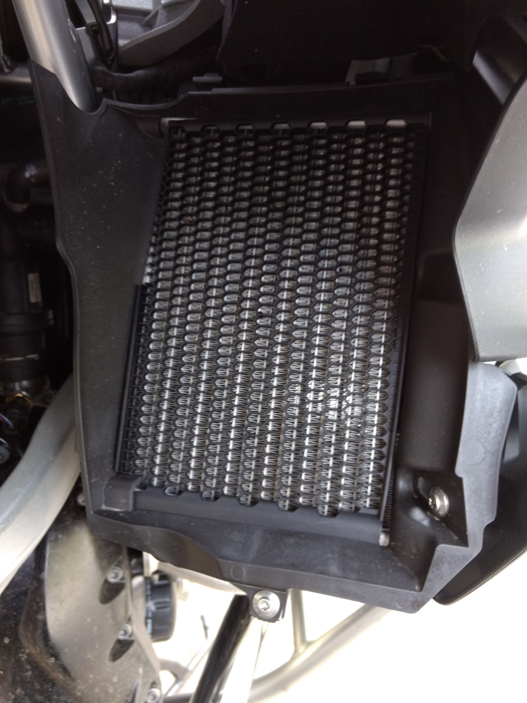

du meinst das hier ? ist aber keine aktuelle
