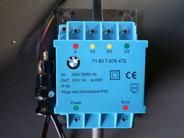

Hallo Michael,
ich habe auch das graue. Die äußere Bauform ist gleich, aber die Bestellnr. ein ganz andere. Auf meinem steht nichts von Gel o.ä. Ist auch völlig unlogisch, denn 1. ist der Ladestrom mit max. 1 A lächerlich gering für die in Frage kommenden Batterien unserer Motorräder und 2. weiß die Lichtmaschine auch nicht welchen Batterietyp sie gerade läd und haut locker das 10- bis 20-fache (A) dort hinein.
Ich gehe davon aus, das Du mit Deinem blauen Ladegerät die Can Bus Steckdose nicht überwinden kannst. Dazu braucht's das graue oder einen Intellicharger o. so weiter. Die liefern einen "Infoimpuls" an die Steckdosensteuerung, die dann Durchlass gewährt.
Mit Deinem blauen könntest Du nur die (am besten abgeklemmte um die übrige Elektronik nicht zu irritieren) Batterie direkt laden, egal ob Gel, Blei, Reinblei, ASM oder, oder, s.o.

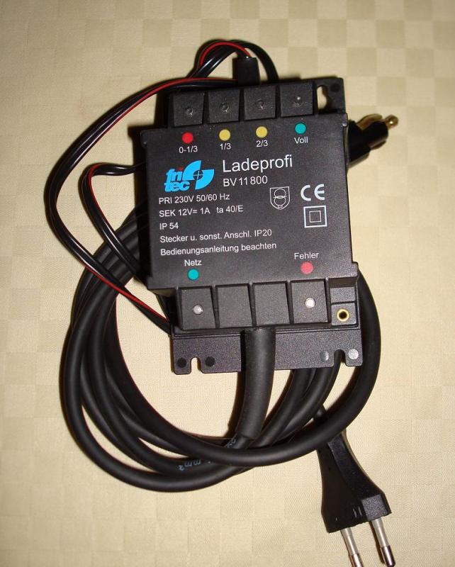

fritec ist der Hersteller der BMW-Ladegeräte.
Außer den "grauen" (mit dem Steuerimpuls, s.o.) kann man die anderen dort direkt bekommen.
Dein blaues ist dieses hier: (mit Stecker statt Zangen )
Dort steht auch etwas über die Verwendbarkeit bei allen Batterietypen, (falls man mir nicht glauben möchte :rolleyes: ;) :D )

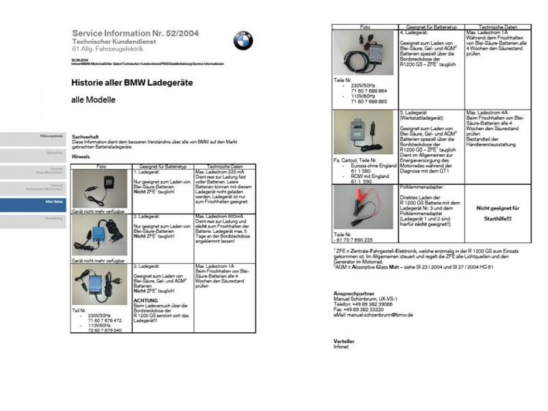

Hi
ZITAT:
Service Information 10 / 2004
Teil Nr.
- 230V/50Hz, 71 60 7 676 472
- 110V/60Hz, 72 60 7 679 040
Geeignet zum Laden von Blei-Säure, Gel- und AGM2 Batterien
Nicht ZFE1 tauglich!
ACHTUNG
Beim Ladeversuch über die Bordsteckdose der R 1200 GS zerstört sich das Ladegerät!!!
Max. Ladestrom 1A
Beim Frischhalten von BleiSäure-Batterien alle 4 Wochen den Säurestand prüfen
