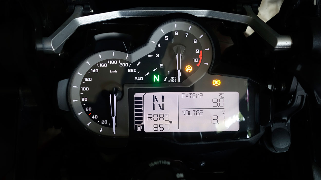

Kann noch jemand etwas etwas fundiertes zu den 13,0 Volt sagen, die ich an meiner 5 Wochen in Ruhe gelassenen Batterie gemessen habe (eingebaut und angeschlossen)?

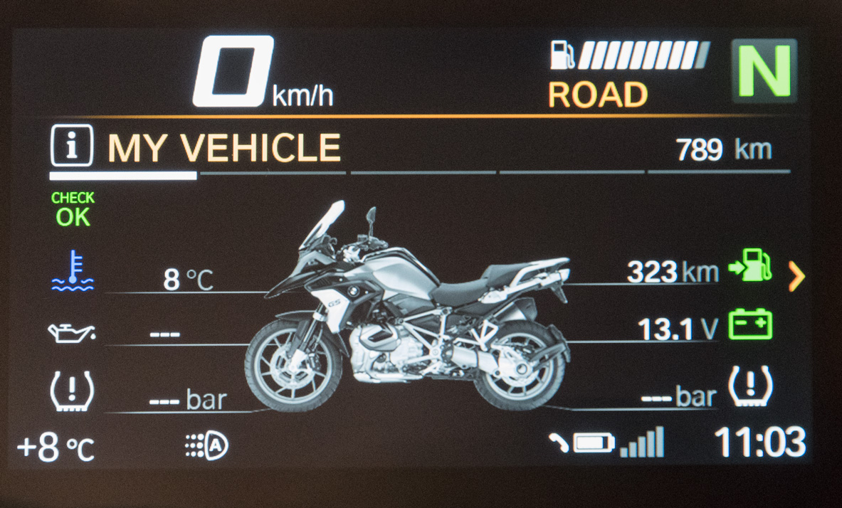

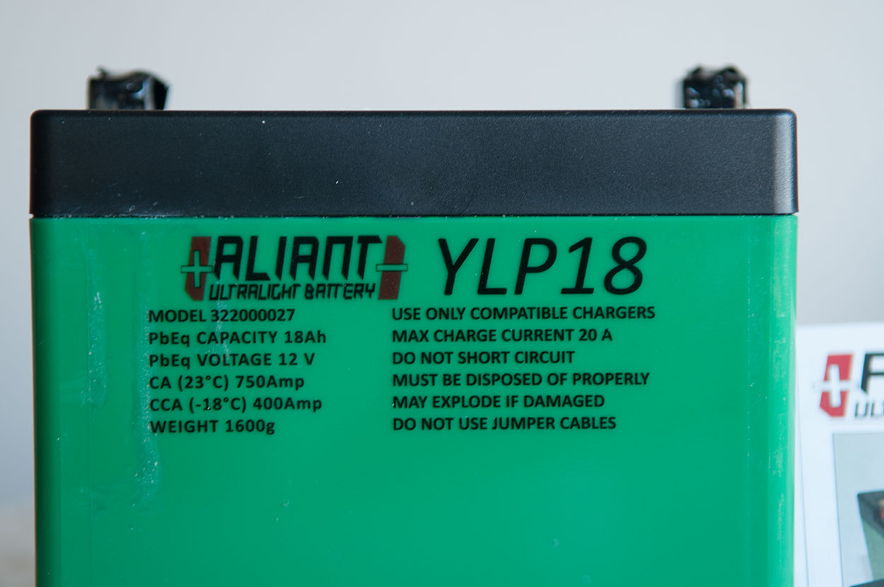

Meine LiFePo4 Batterie in meiner damaligen LC und jetzt in meiner R1250GS zeigt auch über 13V an. Das ist bei diesem Batterietyp normal. Ist bei dir eine LiFePo4 eingebaut?
20-BMW-TFT-13V.jpg 17-Aliant-LiFePo-2.jpg 17-Aliant-LiFePo-3.jpg​
