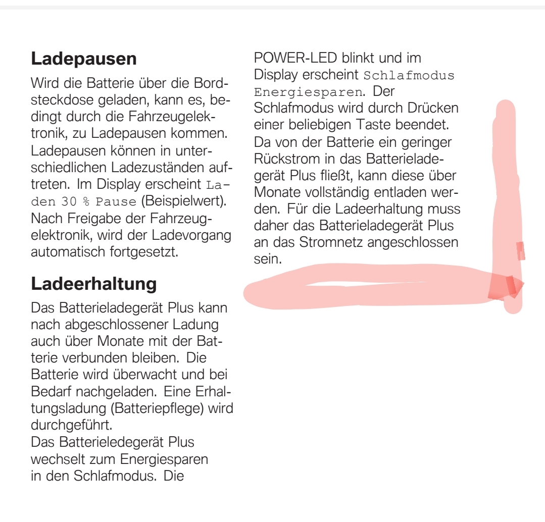

Mein Kollege hatte das gleiche. Es scheint wohl so zu sein wenn das Ladegerät an die Bordsteckdose angeschlossen wird ohne das diese angeschaltet ist, zieht das Ladegerät den Strom ab.
Klemmt man es aber mit Zündung ein an die Steckdose und schaltet dann Zündung aus, ist alles ok.
Was zudem verwundert, eine Erhaltungsladung soll nur bei direkt an die Batterie angeklemmten Ladegerät möglich sein.
Angaben ohne Gewär da Hörensagen und ich ein CTEK 5.0 verwende, daher keine Erfahrung.

Ladegerät war die ganze Zeit mit 230 Volt versorgt.
Damit scheiden die vorgenannten Gründe (Rückstrom ins Ladegerät) in diesem Fall aus.
Ich würde ebenfalls die Kombi Batterie/Ladegerät reklamieren. Gut, dass beides aus dem Hause BMW kommt.
Weil ich mir nicht vorstellen konnte, dass jemand ein elektronisches aufgebrezeltes Ladegerät herstellen kann, das einen "rückwärts" aus der Batterie fließenden Strom überhaupt zulässt, ... nachgemessen. BMW kann es tatsächlich (einkaufen).
Gemessen wurde in der 10A-Stellung des Messgeräts, da die nächst kleinere 200mA-Stellung für die Messung beim Ladevorgang nicht ausreicht. In der 10A-Stellung beträgt die Auflösung (nicht Messgenauigkeit) der Anzeige 0,01A.
... Nach dem Ziehen des 230V-Steckers flossen tatsächlich 0,05A rückwärts aus der Batterie in das Ladegerät. Dessen Anzeige blieb weiterhin beleuchtet und die angezeigten Werte blieben auf den unmittelbar vor dem Ziehen des Netzsteckers angezeigten Werten stehen. Das änderte sich auch nach 10 Minuten nicht. Echt enttäuschend, hätte ich nicht für möglich gehalten. Wenn man die Batterie kurz abklemmt und neu anklemmt wird kein Stromfluss mehr angezeigt, immerhin.
Bei meinen drei verschiedenen Ctek-Ladegeräten fließt jeweils nach dem Abziehen des 230V-Steckers während des Ladevorgangs im Anschluss kein messbarer Strom (in der 10A-Stellung, in der einzelne mA nicht aufgelöst werden).
Mit dem Tod Deiner Batterie werden bei eventuellem Netzspannungsausfall durch das Ladegerät zurück fließende 50mA nichts zu tun haben, damit könnte man die Batterie in einem Zeitraum von ca. 10 Tagen entladen.
Ein handwerklicher Tipp, einen kleinen Strom an einer Stelle zu messen, an der gelegentlich auch große Ströme fließen (die man nicht messen will): Du machst über die beiden Stromanschlüsse am Messgerät eine Brücke. Fließt der große Strom wird er über diese Brücke am Messgerät vorbeigeleitet. Um ganz sicher zu sein (z.B. wenn du den 2 mA-Bereich verwenden möchtest und da vielleicht doch so viel ins Messgerät fließen könnte) kannst du sogar einen der beiden Stromanschlüsse vom Messgerät trennen. Der Stromkreis ist trotzdem geschlossen aber das Messgerät sieht nichts mehr davon. Um jetzt im kleinen Messbereich den kleinen Strom zu messen machst du - wenn sicher kein großer Strom kommen kann - die Brücke kurz raus, liest den Messwert ab und machst die Brücke wieder rein. So kann man auch an einer Batterie, die hunderte von Amperes liefern kann, Ströme im Sub-mA-Bereich messen ohne ein besonderes Messgerät zu brauchen.
Was du da herausgefunden hast, ist nicht besonders rühmlich für das Ladegerät aber BMW hat es ja nicht für genau diesen Zweck entwickelt. Es sollte aber natürlich auch diesen Mode zufriedenstellend abdecken - tut es halt nicht. Wie du danach festgestellt hast, funktioniert es an der BMW gut.
Für mich schon wieder eine Ernüchterung am Sonntagmorgen dergestalt, dass es bei BMW eben keine "schöne" Technik zu kaufen gibt, sondern lediglich fertigungs- und kostenoptimierte funktionale Technik ...

@Alpenbummler: Schöner Tip, der Stromkreis bleibt aus Sicht aller Beteiligten während des gesamten Vorgangs geschlossen, wodurch eventuelle Fehlermeldungen oder Schaltvorgänge vermieden werden und man kann trotzdem zu gegebener Zeit fein messen. Wieder was gelernt 👍
