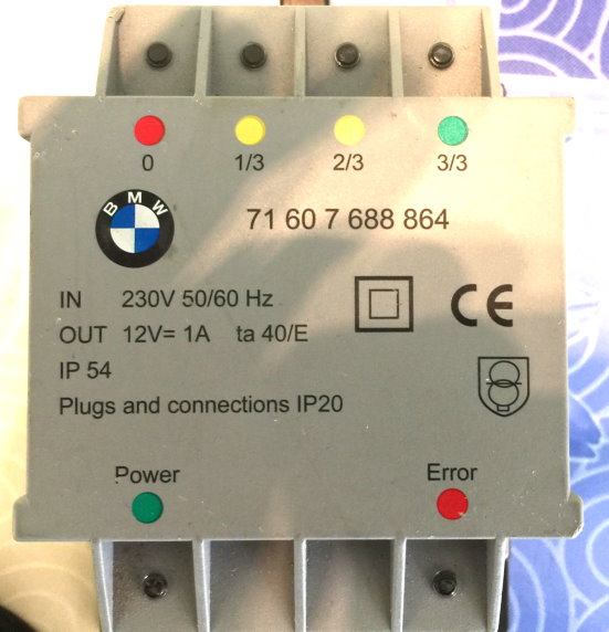

Meine Frage bezieht sich auch das von mir übers Netz gebraucht gekaufte Ladegerät, original BMW, Seriennummer 71 607 688 864.
Ich habe das gute Stück direkt angeschossen. Nach dem PBIT lädt das Gerät nun. Jedoch leuchtet nahezu im Wechsel alles vier LEDs nacheinander auf und gehen wieder aus. Von 0 über 1/3, 2/3 bis hin zu 3/3. Und das im 2-5 Minutentakt. Nun stell ich mir die Frage, soll das so sein wegen Erhaltungsladung oder ist da ein Fehler im System? Die Gebrauchsanweisung sagt leider auch nichts dazu aus.

Also ich habe dieses Ladegerät.
Beim Anschluss der Batterie leuchtet das grüne Lämpchen (Power).
Auf der anderen Seite des Geräts zunächst (bei Beginn der Ladung rot = 0, gelb 1/3 usw. je nach Ladezustand bis grün = 3/3 (volle Ladung)!
Bei mir zeigt sich keine Lichtorgel.
Ob bei Dir die Ursache das Gerät oder die Batterie ist, kann ich leider nicht beurteilen.

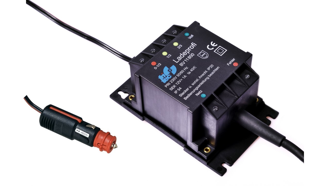

Schau da mal rein - die können dir sicher genaues sagen:
Fritec
Das ist fast baugleich und ich meine das BMW Teil kommt auch daher.
ACHTUNG: Unsere Ladegeräte sind NICHT CAN-Bus-fähig. Fahrzeuge mit CAN-Bus-System können AUSSCHLIEßLICH direkt an den Batteriepolen und NICHT über das Bordnetz geladen werden. Das gilt für ALLE fritec-Ladegeräte!

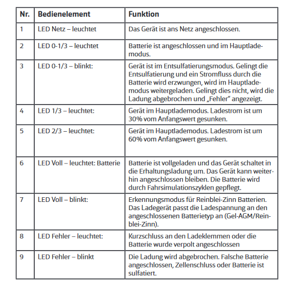

Screenshot_2020-11-22 Bedienungsanleitung_BV11800_-berarbeitet_UFeuLq9W99YGC8v pdf.png
Bedienungsanleitung
Ist jetzt von Fritec
Die technischen Daten sind identisch. Nr.: 71 60 7 688 864. FA10-10409.
... und ich deute mal das alle anderen Zeichen vom Ladegerät auf eine Fehlfunktion hinweisen.
Ganz seltsam ist aber das hier:
Anschließen Ladegerät an die Bordsteckdose oder der Zigarettenanzünderdose:
Ihr Ladegerät ist mit einem Universal-Ladestecker ausgestattet. Dieser Ladestecker passt in die große Zigarettenanzünderdose und in die kleinere Bordsteckdose, wenn vorher der rote Distanzring durch Drehen abgezogen wird.
Der Betrieb des Ladegerätes am Zigarettenanzünder ist nur mit rotem Distanzring gestattet.

Hi,
schaut mal diese Anleitung:
MlG
MAB
Interessant
Also ich lese daraus:
Das Gerät ist nicht Canbus fähig
Wird das Gerät ans Netz angeschlossen, führt es einen Selbsttest durch und signalisiert durch Aufleuchten aller LED´s für ca. 2 Sekunden Funktionsbereitschaft.
Damit ist wohl klar das bei dauerhaftem Blinken keine Funktionbereitschaft vorliegt
