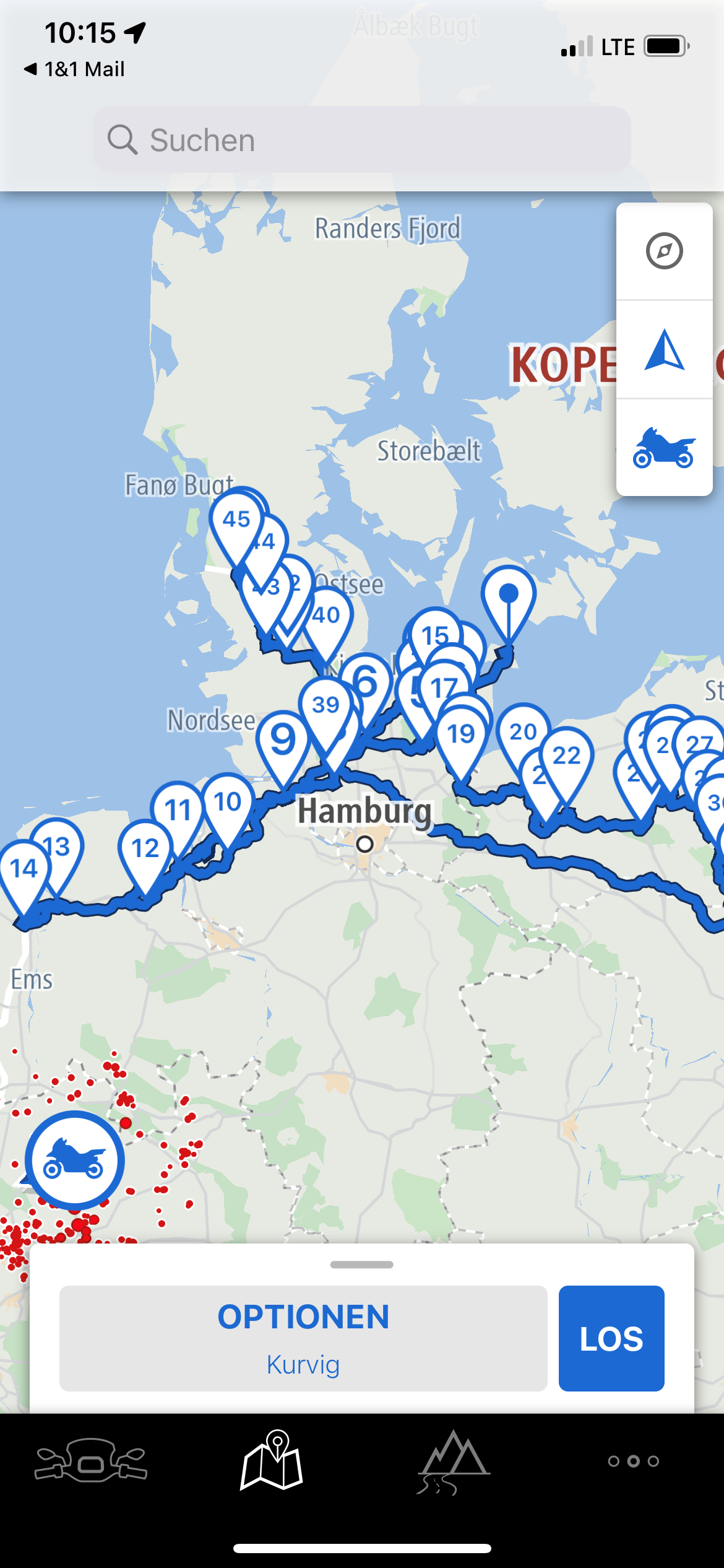

Ich habe mir mal einen Track in Norddeutschlnd aus dem Netz gezogen und über kurviger importiert und dann entsprechen berechnen lassen.
