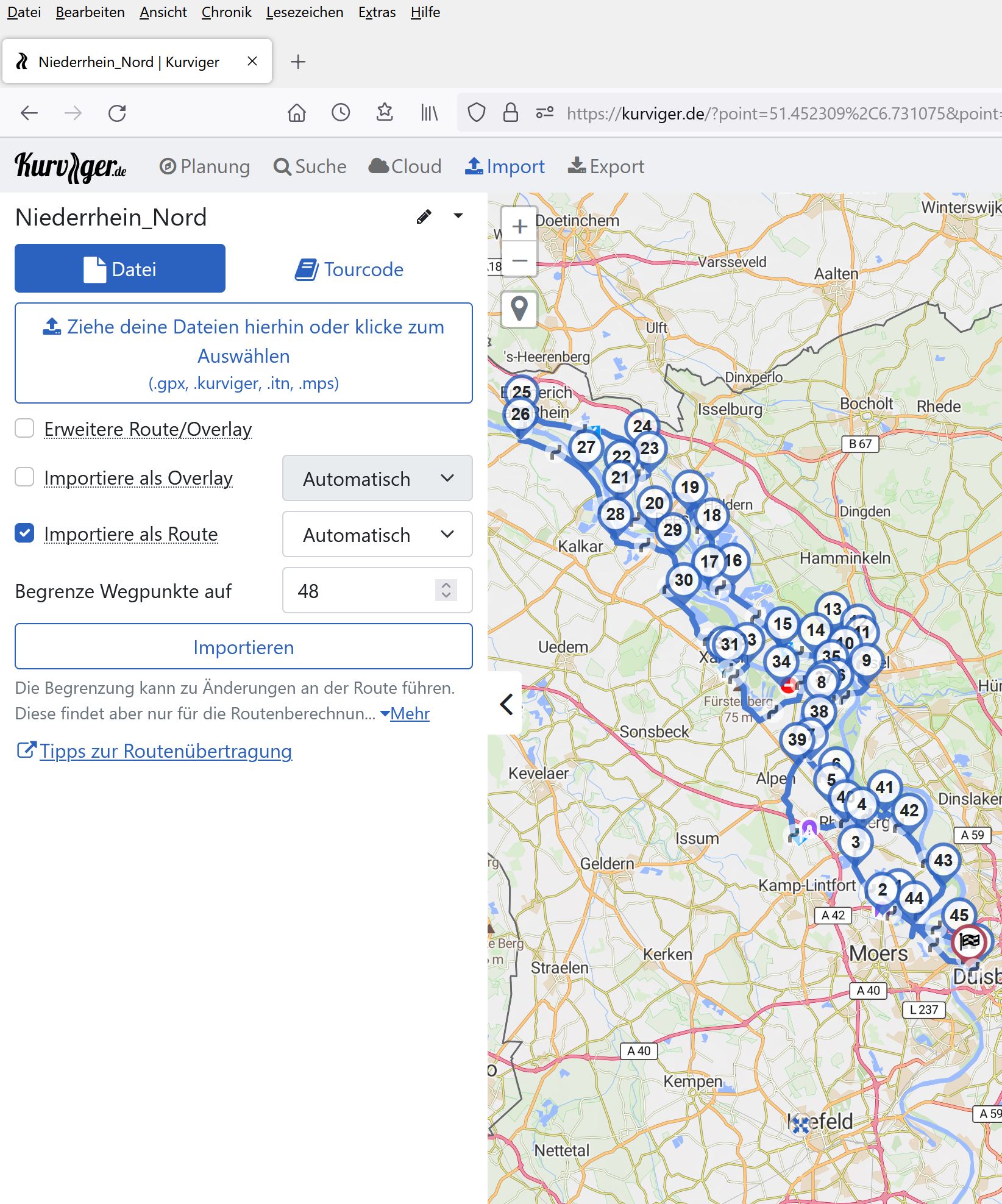

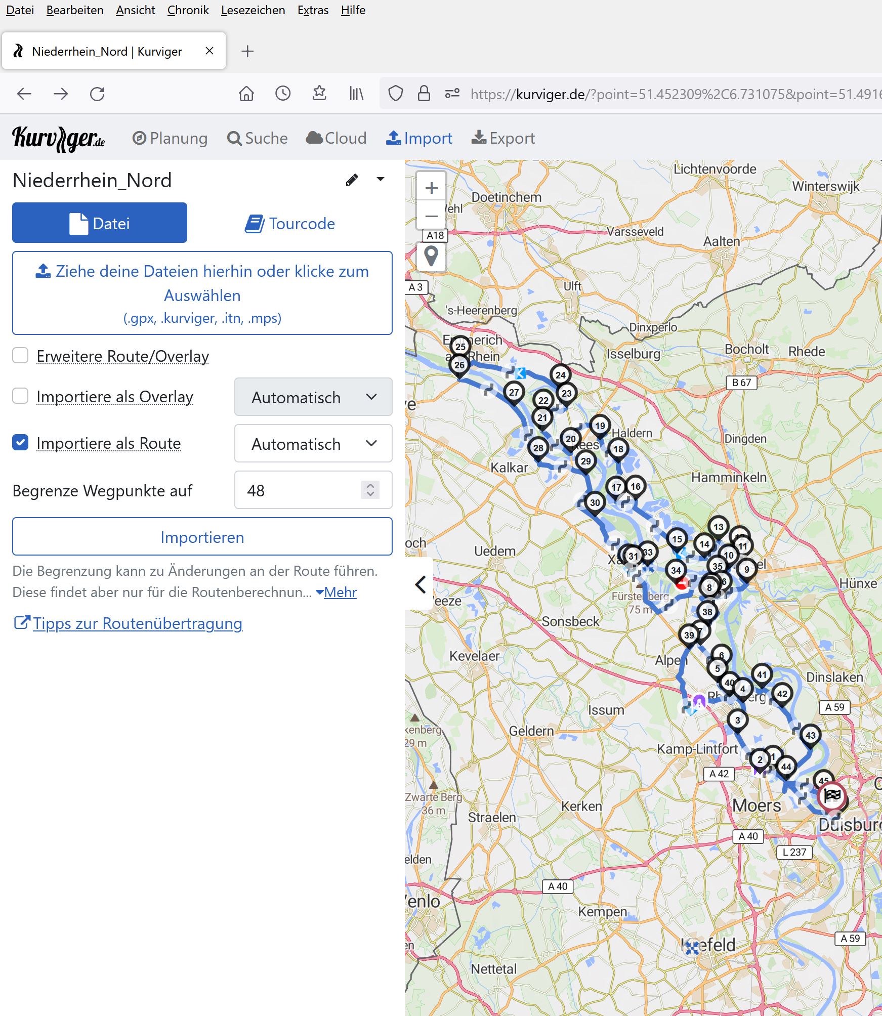

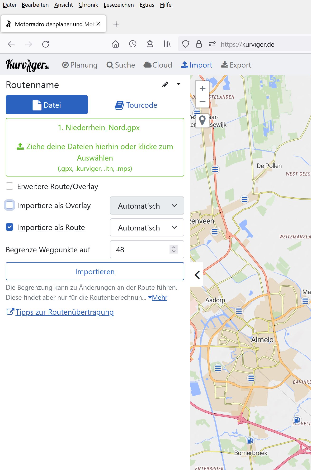

Ich versuche noch mal mein Vorgehen zu beschreiben.
Ich habe mir diese Tour bei Motorrad Online herunter geladen.
MOTORRAD-Tourentipp - Niederrhein: Zwischen Rhein und Grenze zu Holland
Bild 1: Import der Datei in Kurviger nur als Route mit den abgebildeten Parametern. Hier schon wichtig nicht mehr als 48 Wegpunkte.

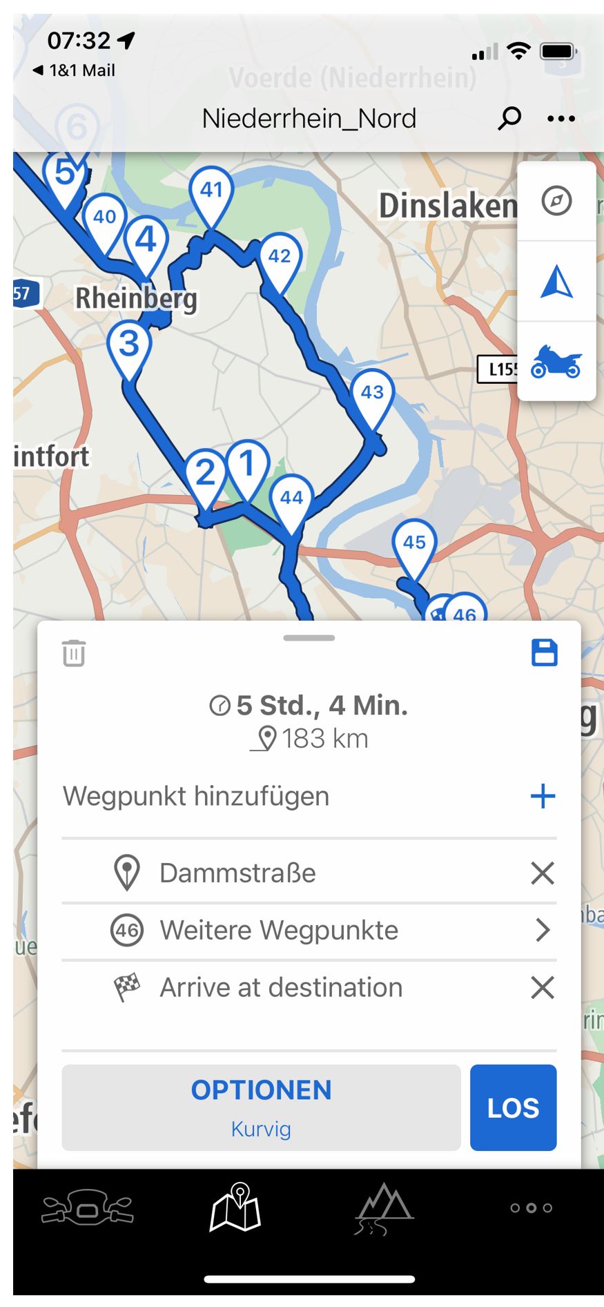

Bild 2: Ansicht der importierten Route mit den Wegpunkten. Die Wegpunkte werden hier in schwarz als Shaping-Points dargestellt.

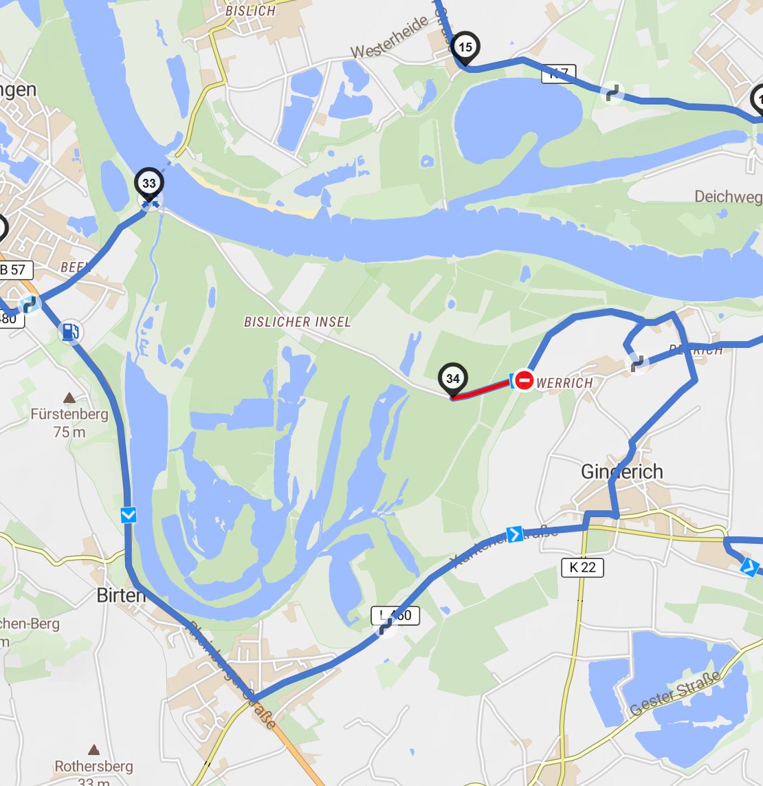

Bild 3: Eventuelle Einschränkungen werden dargestellt. Durch anklicken des Einbahnstraßensymboles erhält man ggf. zusätzliche Informationen.

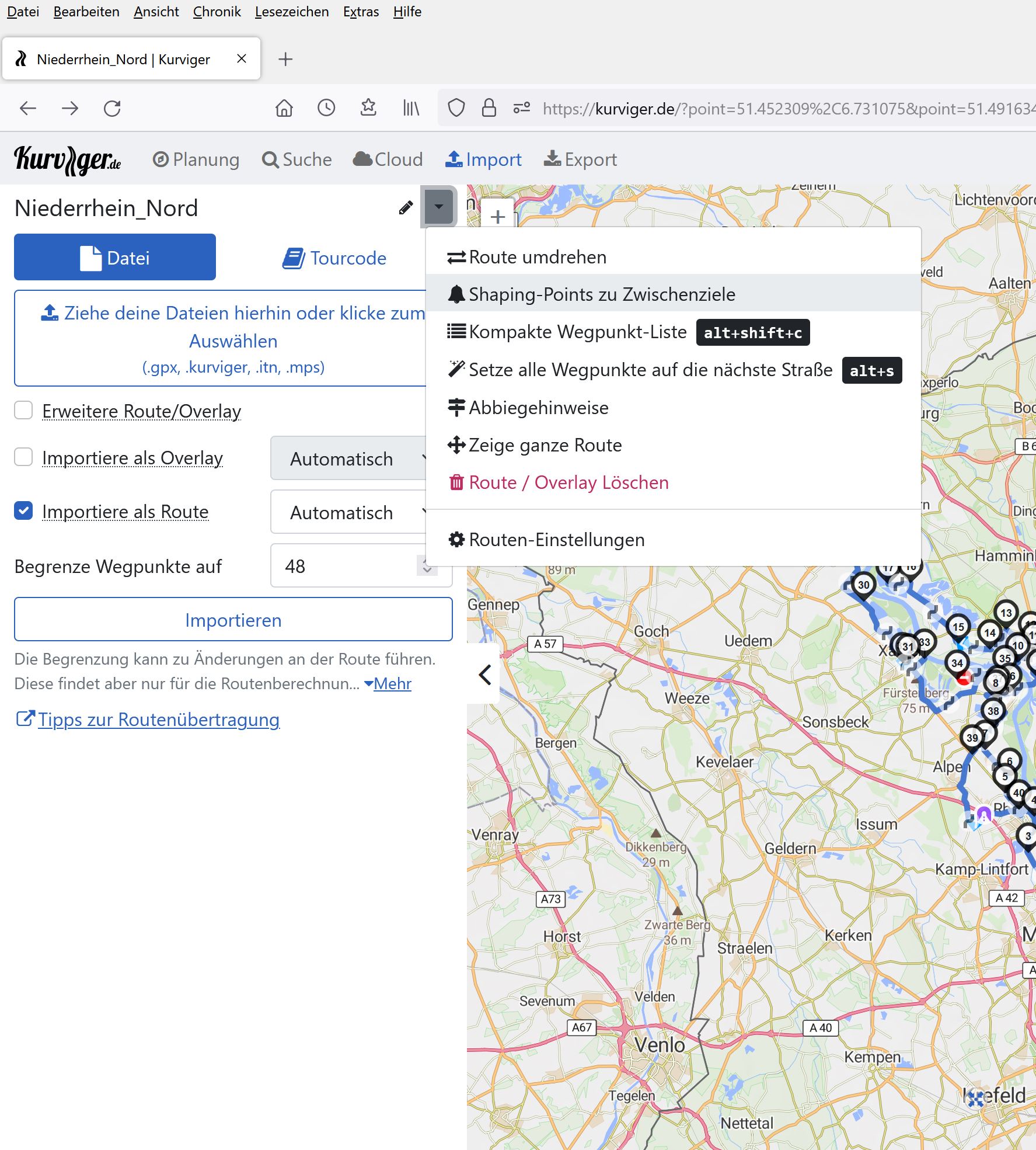

Bild 4/5: Umwandeln der Shaping-Points zu Zwischenzielen. Aus den schwarzen Kreisen werden blaue.

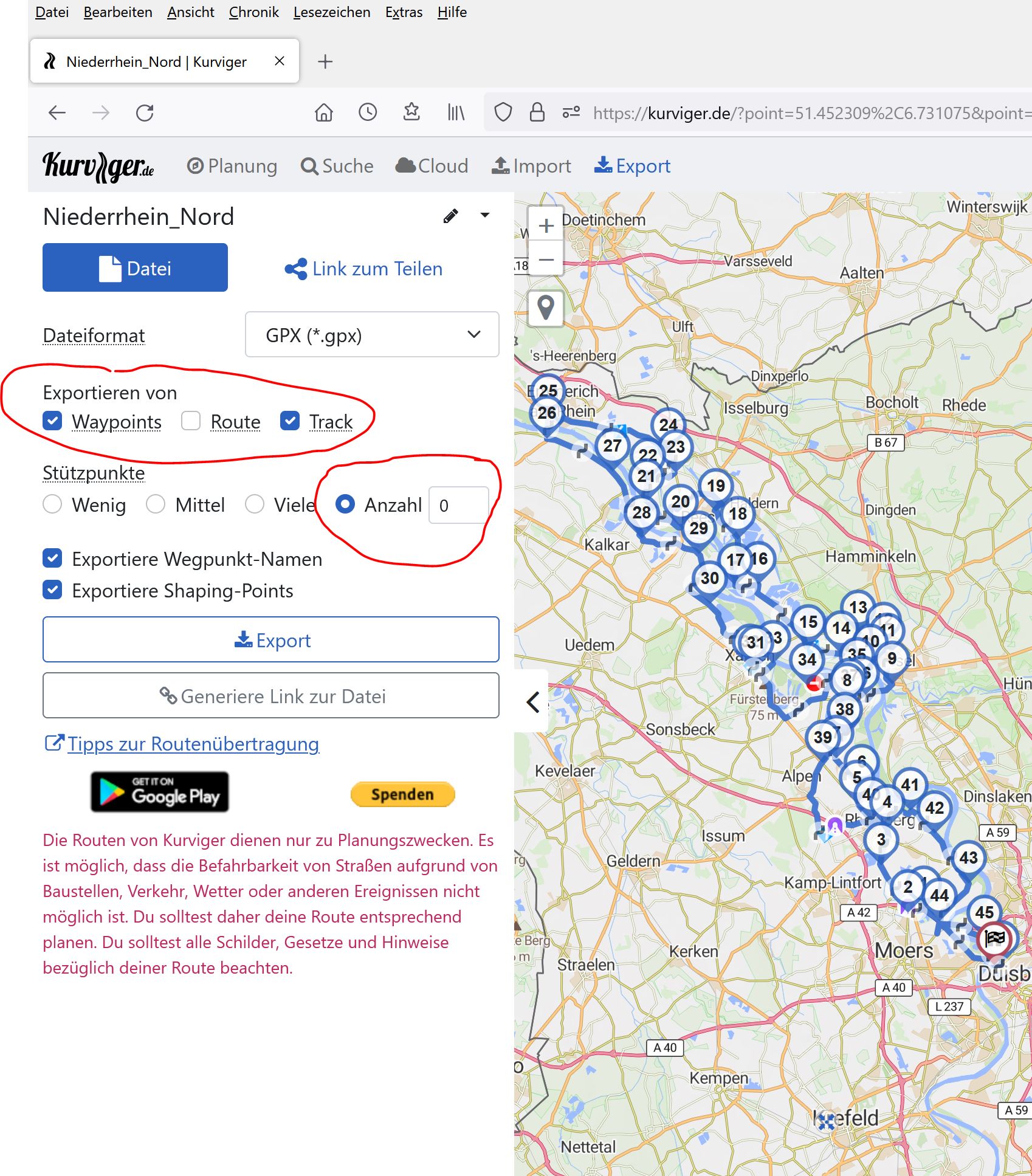

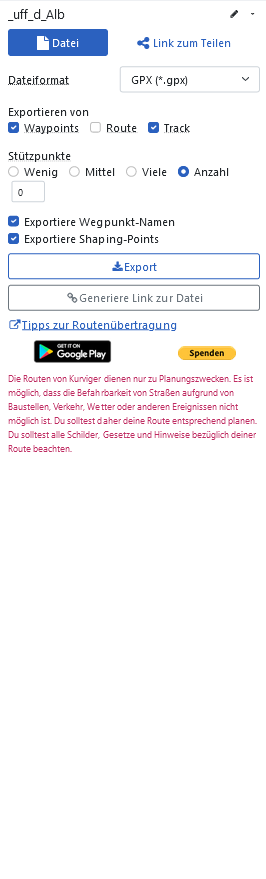

Bild 6: Exportieren der Route als Waypoints und Track. Wichti, die Anzahl der Stützpunkte muss auf Null gesetzt werden, da diese sonst zusätzlich zu den Wegpunkten hinzugefügt werden und dann die Anzahl von 50 Wegpunkten überschritten wird und in der BMW-App keine Punkte mehr dargestellt werden.

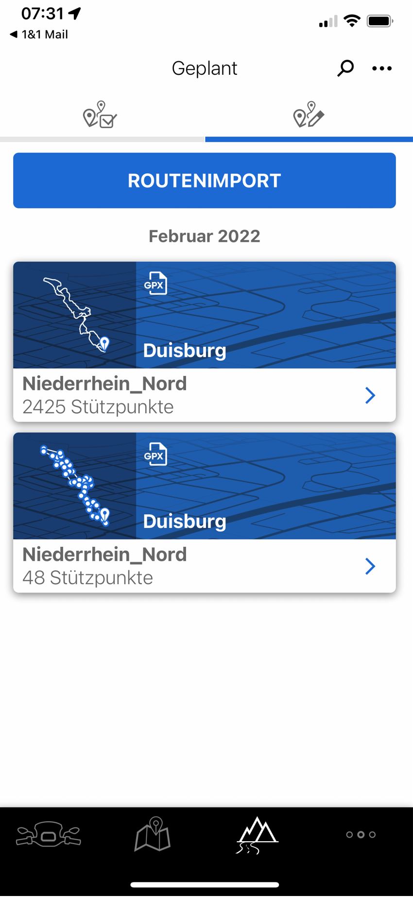

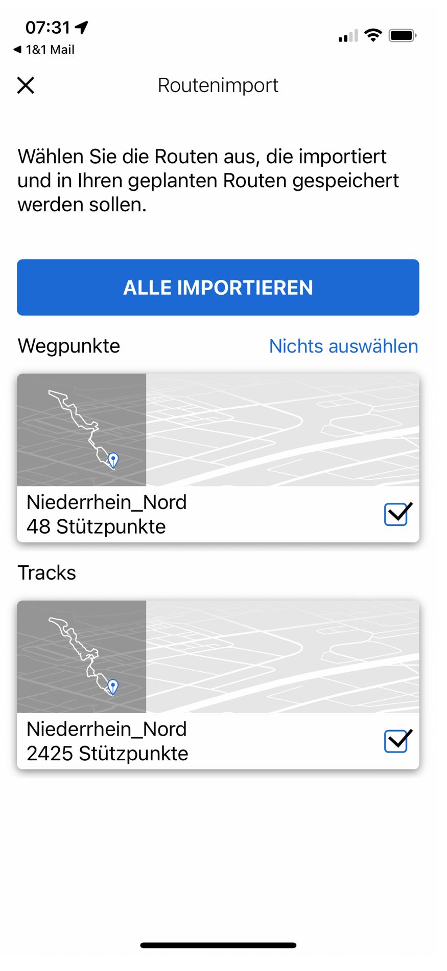

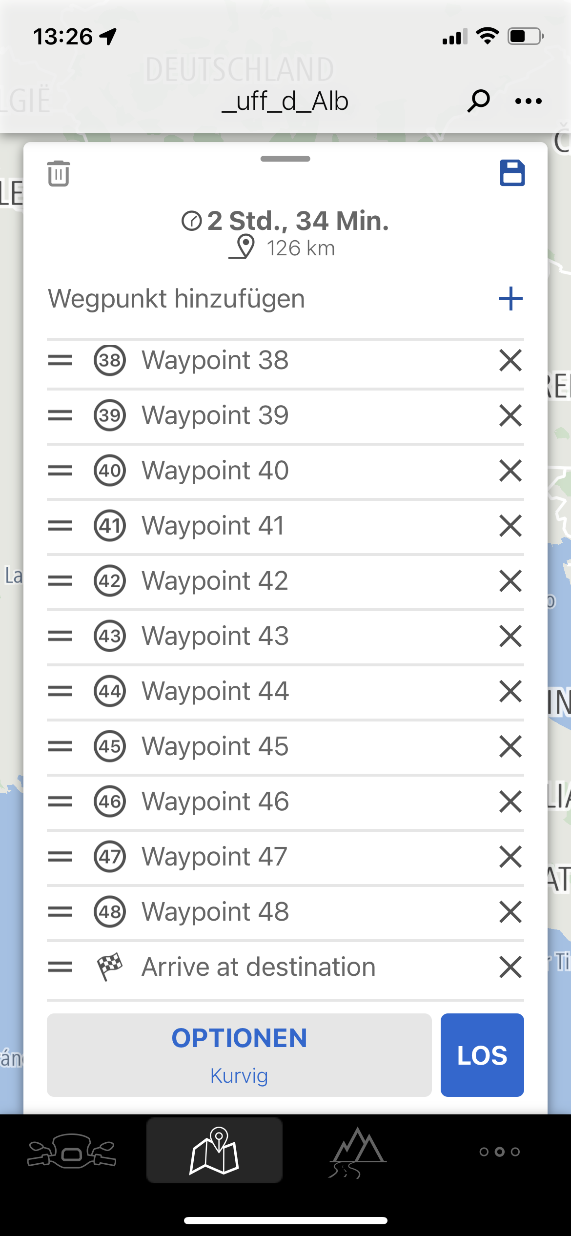

Bild 7: Die dann exportierte Route wird in der BMW-App importiert. Hier sehen wir nun 2 Dateien, einmal die Route mit 48 Stützpunkten (sind eigentlich die Wegpunkte) und zum anderen den erzeugten Track mit 2425 Stützpunkten.
Bild 8: Die importierten Dateien, und man sieht sofort das in der Route die Wegpunkte dargestellt werden und im Track nicht.
Bild 9: Die geöffnete und berechnete Route mit den Wegpunkten. Hier kann ich auch in der App noch Wegpunkte hinzufügen oder den Verlauf ändern.

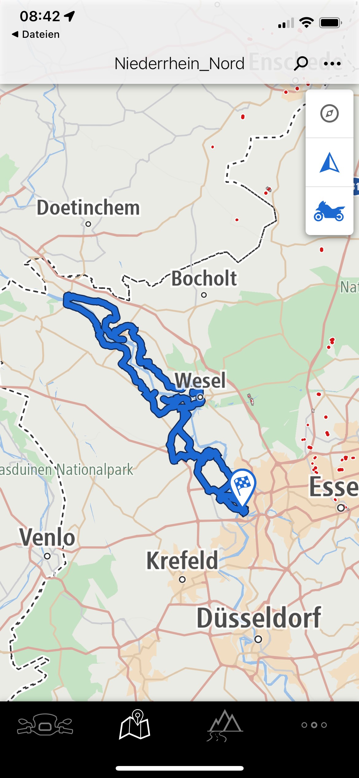

Bild 10: Der geöffnete und berechnete Track. Hier kann ich nichts mehr ändern und werde genau entlang der in Kurviger geplanten Route geleitet und soweit ich weiß ohne Sprachansagen.

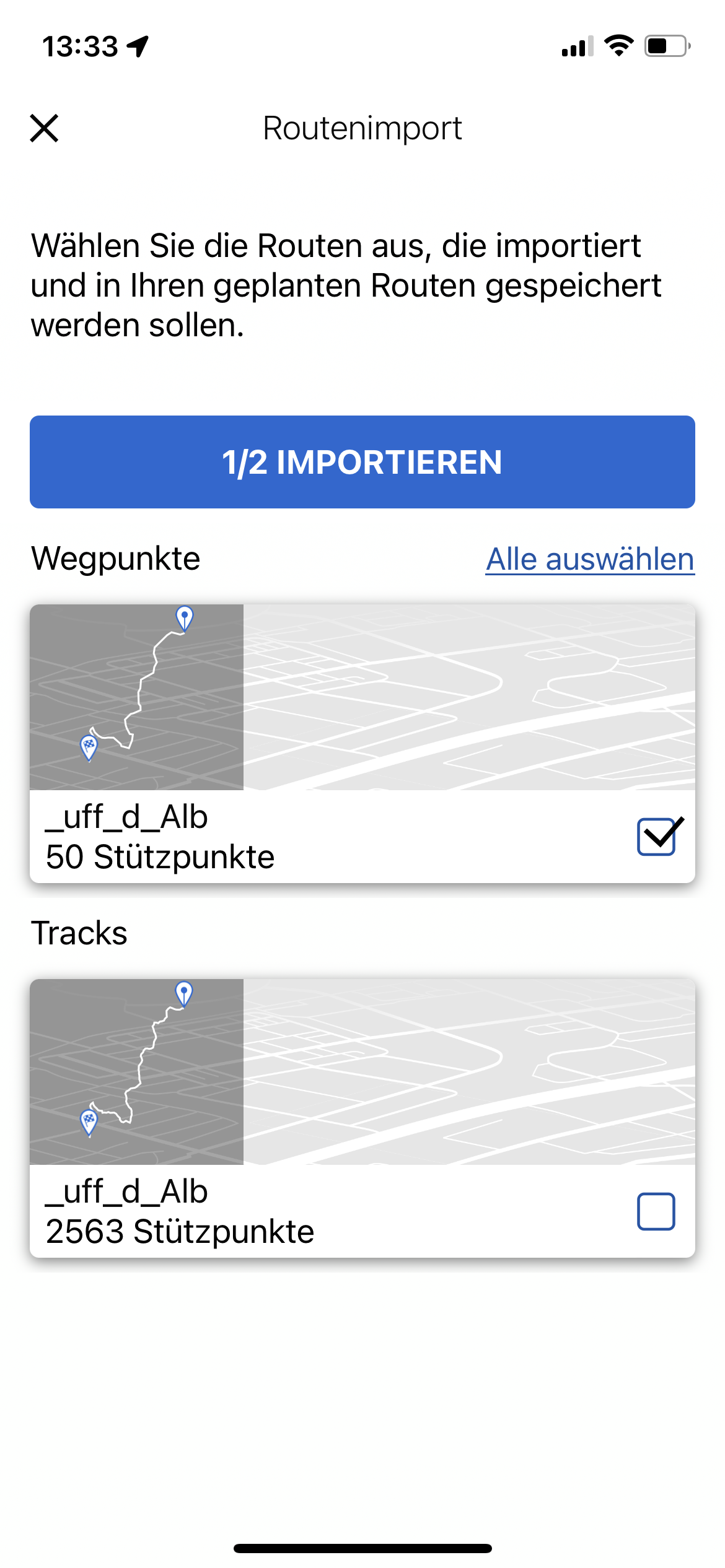

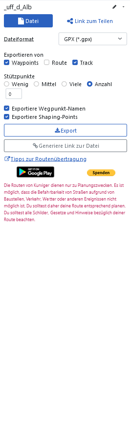

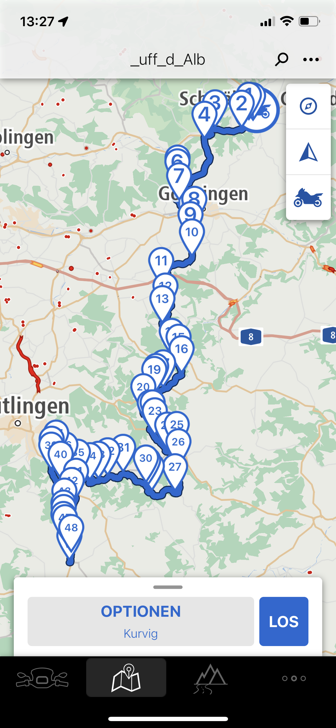

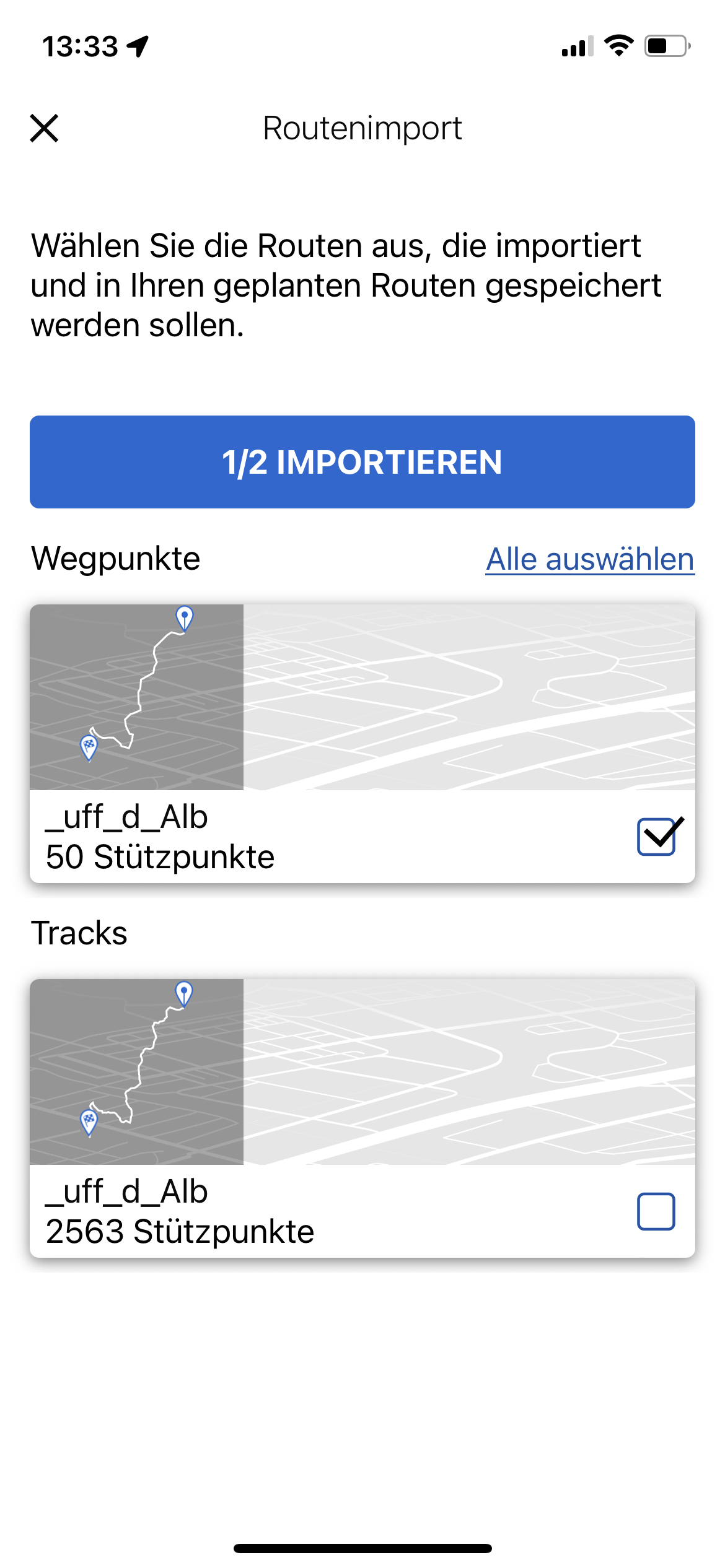

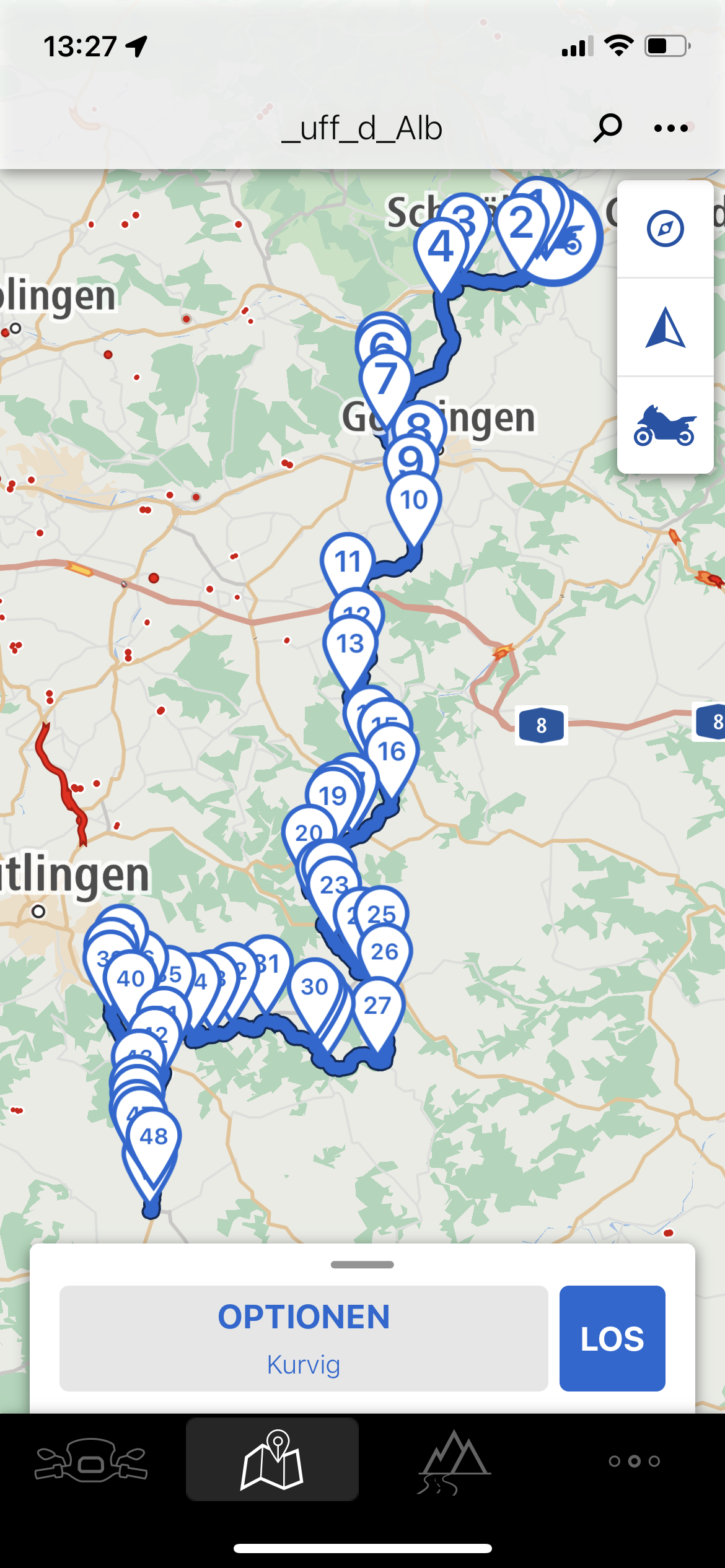

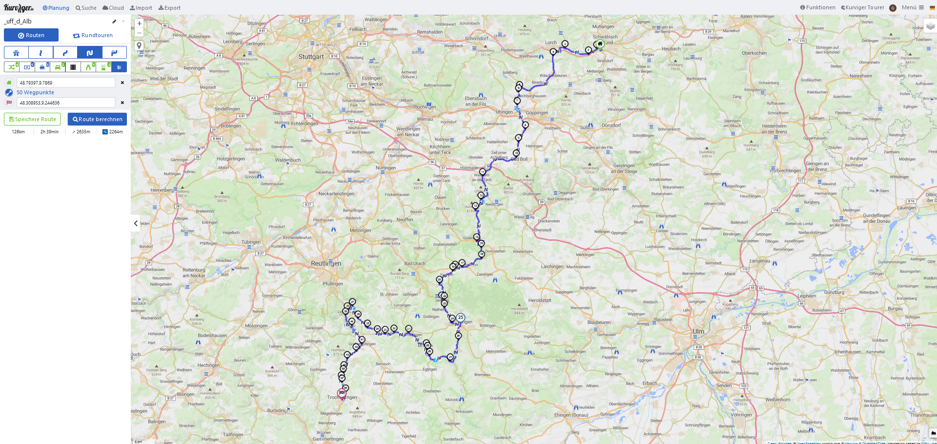

Servus Micha,
hier ist die Route aus Kurviger. Der Import in die BMW App zeigt genau die 50 Routenpunkte (48+Start+Ziel) und die Route passt 100% von der Strecke und den Kilometer.
Screenshot 2022-02-16 at 13-29-32 _uff_d_Alb Kurviger.png IMG_4311.PNG IMG_4312.PNG
Wichtig: immer die Wegpunkte importieren und nicht die Route!
Viel Erfolg.

danke für deine Info - Im Ergebnis egal ob Kurviger oder BC ,ist identisch immer GPX
Hab danach mal GPX Tom Tom von der Tourenfahrer Seite importiert , war egal.
Nur WP werden Importiert- Danach die Auflistung checken und WP eventuell, wenn gewünscht , benennen.
Die App wandelt dann in eine Route, wobei es durchaus passieren kann das eine Abweichung berechnet wird
Hier sind dann mehr WP erforderlich sonst wird das nix mit der gleichen Route mit Shaping Points.
Werde es dann so machen, daß ich max 50 Punkte benenne und dann eine weitere Tour importiere.
