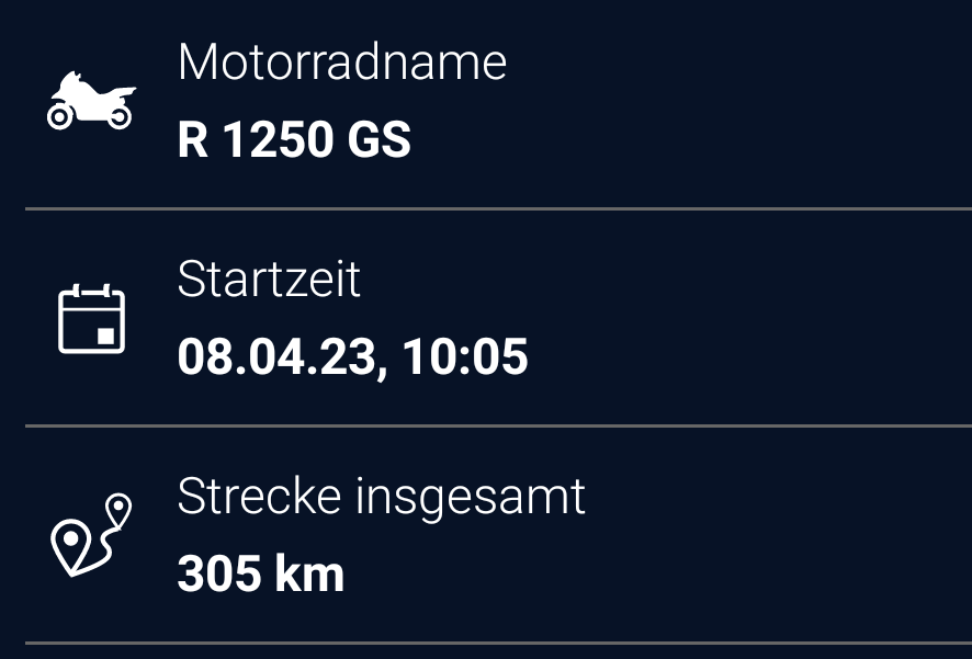

Nachdem nun kurz die Freude währte, dass die Sprachausgabe funktioniert, geht es mit dem Abenteuer Connected App weiter: In der App wird meine Fahrt von Vorgestern mit 305 km angezeigt. Laut Tageskilometerzähler waren es 264 km. Exportiere ich das GPX File und importiere die Datei in Kurviger, sind es 269 km. Korrespondiert also recht gut mit dem Tageskilometerzähler. Hat jemand ähnliche Erfahrungen gemacht?

Man kann einstellen, ab wieviel Kilometer die Tour aufgezeichnet wird. Damit die 2 Kilometer bis zur Eisdiele nicht auch noch aufgezeichnet werden. Vielleicht stehen da bei die noch die standardmäßigen 5 Kilometer drin?
