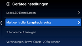

… aber nur wenn man das Einstellmenü dafür findet.
Und wo ist das Einstellmenü?
Die App besitzt die Grundeinstellungen an die man im Porträt-Modus herankommt und es besitzt die Einstellungen zum Craddle und des Motorrads wo man nur im Navigationsmodus herankommt. Im Navigationsmodus kann man über "Connectivity Hub" an die Geräteeinstellungen herankommen, wo man auch die Funktion Multicontroller Langdruck verändern kann (siehe Abbildung).

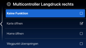

Ahaaaa,
ich hab kein Craddle.
Es geht hier doch um Connected auf Android und iPhone und nicht um den Navigator im Craddle :frown:
Oder hab ich da was übersehen?
Hah, gefunden! Mal sehen, wie das klappen wird.

@FlowRider Da es hier um die App geht, bezog ich die Nutzung des MultiControllers auf die App und nicht auf den Navigator (wo man ja auch einen Via Point überspringen kann).
Das war vielleicht missverständlich von mir:
Ich bediene nur die App bzw. Connected/Pfeilnavigation mit dem Multicontroller.
Also wenn die Pfeilnavigation läuft, kann ich mit dem Multicontroller im Fenster "Navigation" den nächsten Wegpunkt einfach wegklicken (Klick nach Links, zur Bestätigung nach rechts).
