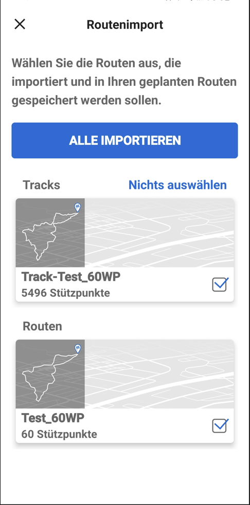

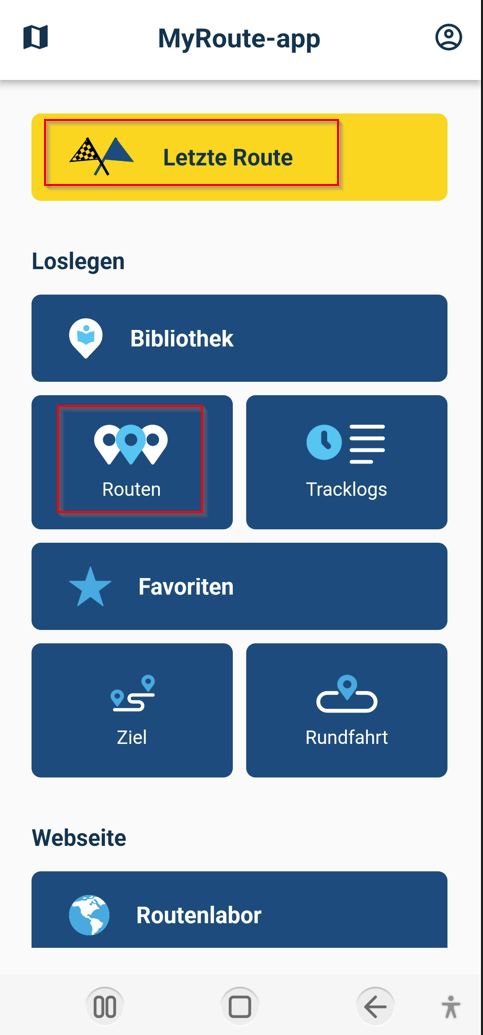

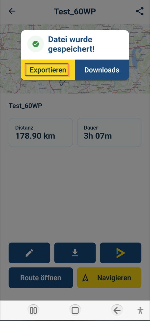

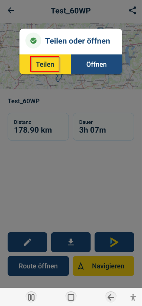

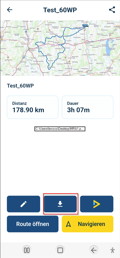

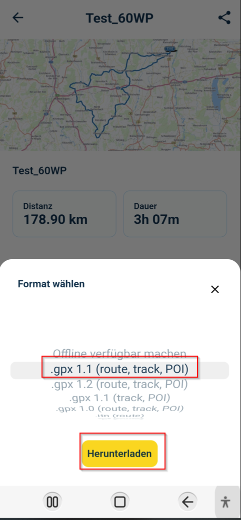

Und hier die einzelnen Schritte in Bildern. Vorgang dauert keine Minute, dann ist die Route von MRA in der ConnectedApp. Vom PC aus direkt nicht, aber recht einfach über die MRA-App am Smartphone.
Verstehe daher die von Dir geschilderte Problematik nicht so recht.
