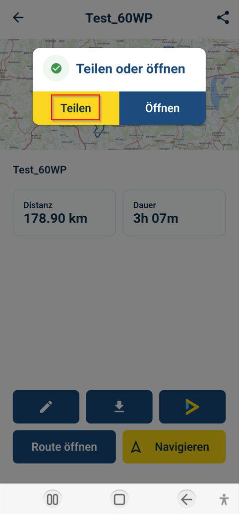

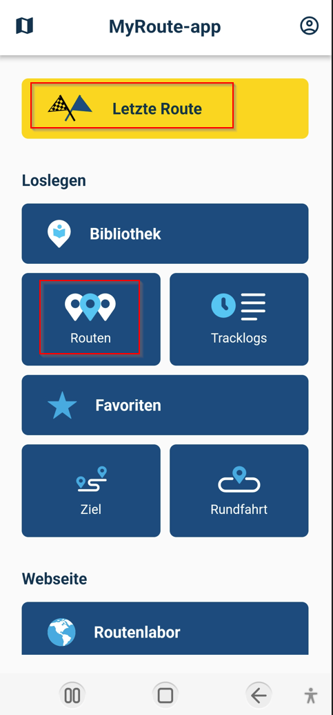

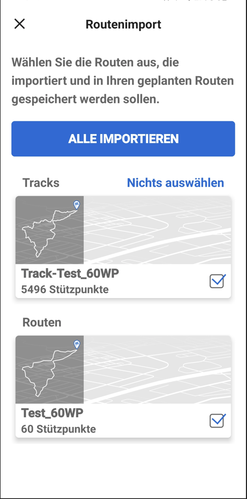

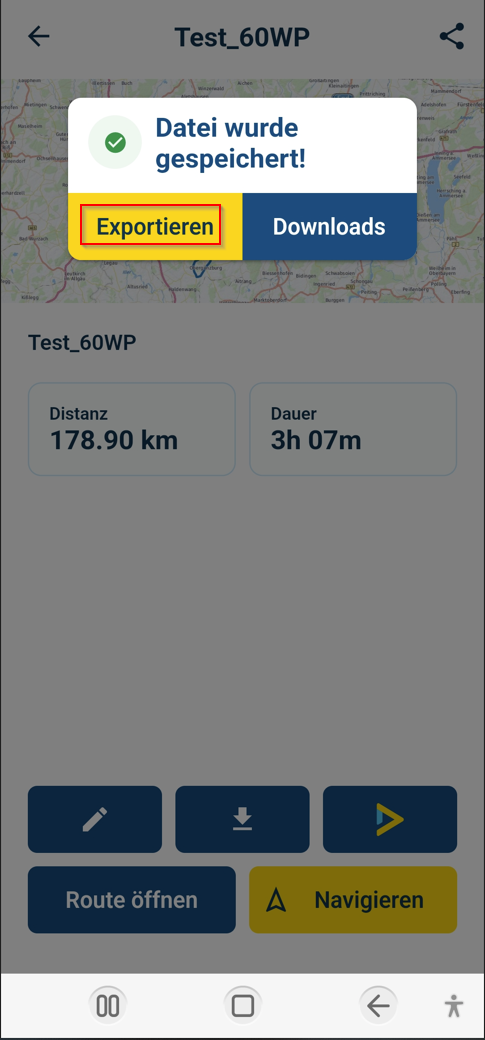

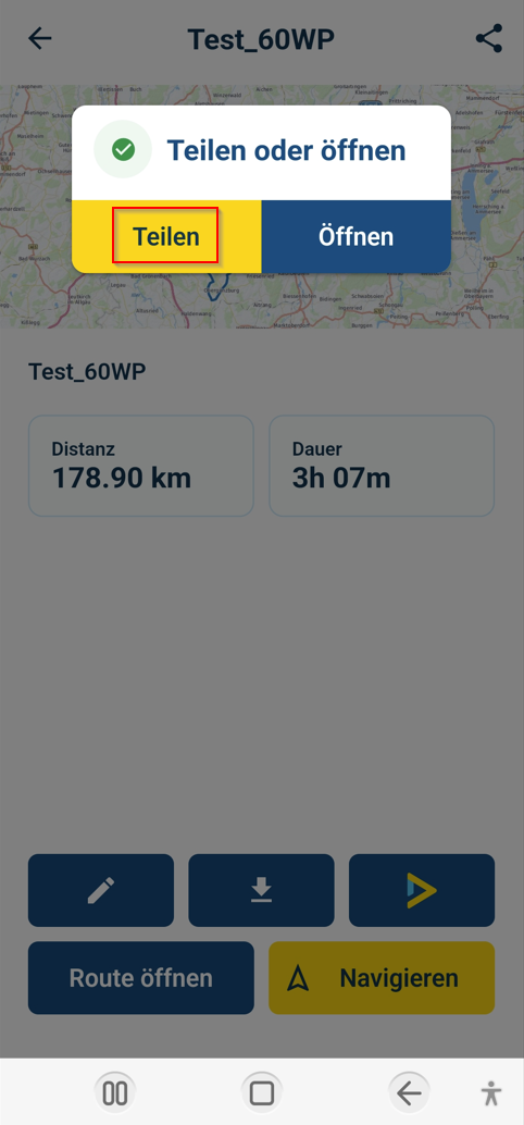

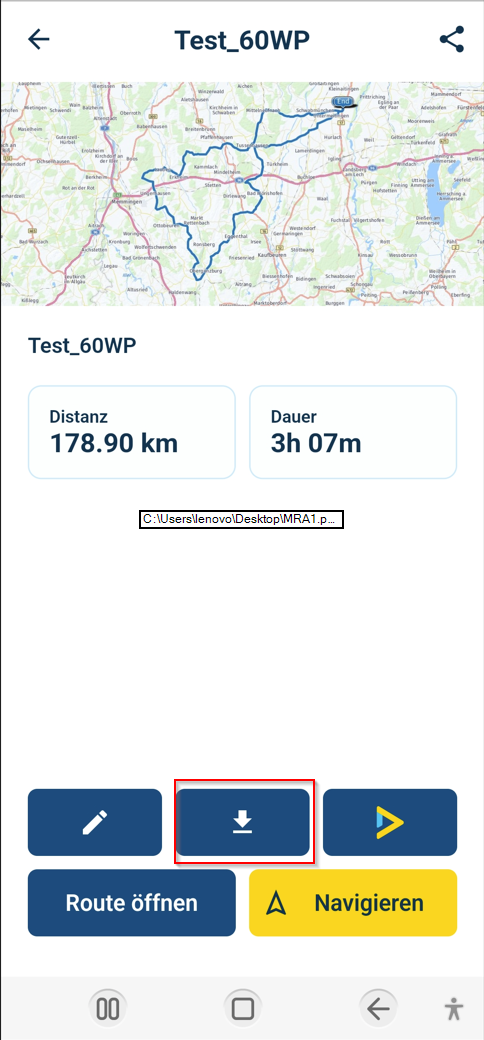

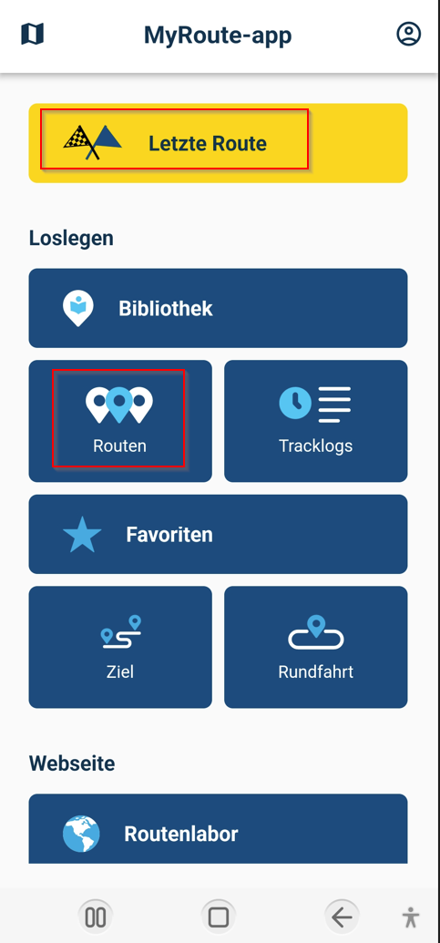

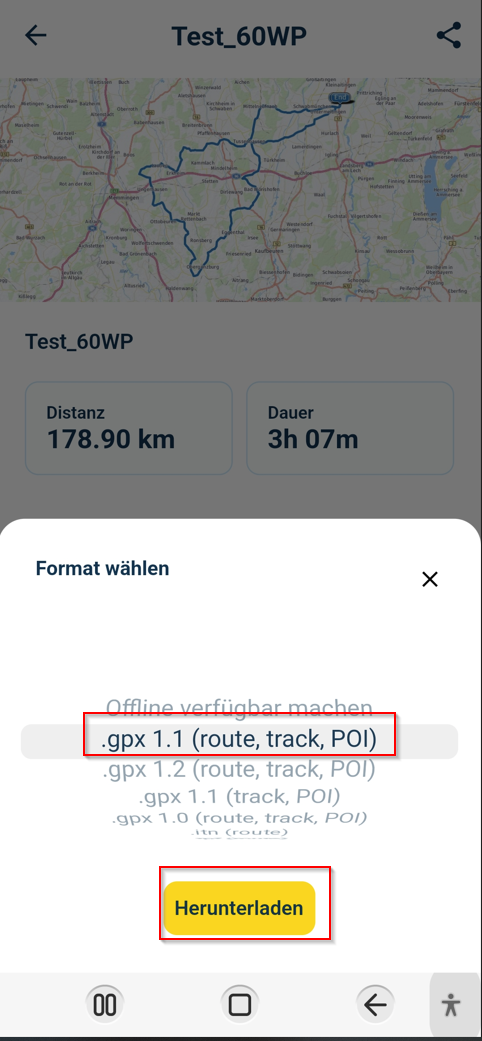

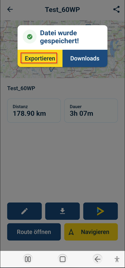

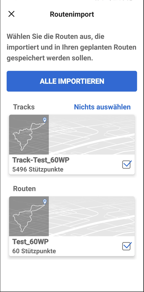

Und hier die einzelnen Schritte in Bildern. Vorgang dauert keine Minute, dann ist die Route von MRA in der ConnectedApp. Vom PC aus direkt nicht, aber recht einfach über die MRA-App am Smartphone.
Anhang anzeigen 598953Anhang anzeigen 598954Anhang anzeigen 598955Anhang anzeigen 598956Anhang anzeigen 598957Anhang anzeigen 598958
Verstehe daher die von Dir geschilderte Problematik nicht so recht.
Nochmal für dich, ich habe gar kein Problem. Weder mit Kurvjger, Calimoto oder sonst einer App melne Routen in die Connected App zu bekommen bzw. diese damit zu öffnen und zu fahren. Habe schon vor Ewigkeiten erklärt wie ich das mache. Selbst mit Google Maps habe ich es hier schon mit Bildern erklärt.
Nur wenn hier Leute behaupten ich plane mit XYZ und exportiere dann die Route direkt in die Connected App ist das schlicht nicht richtig.
Es ist echt nicht verwunderlich warum manche daher immer noch nicht wissen wie es geht. Zumal es selbst zum Import / Export von zb. Kurviger einen extra Thread gibt.
Routen Übertragung von Kurviger zu Connected app
Hat letztendlich eigentlich auch gar nichts mit der Softwareversion von IOS oder Android der Connected App um die es hier eigentlich geht zu tun.

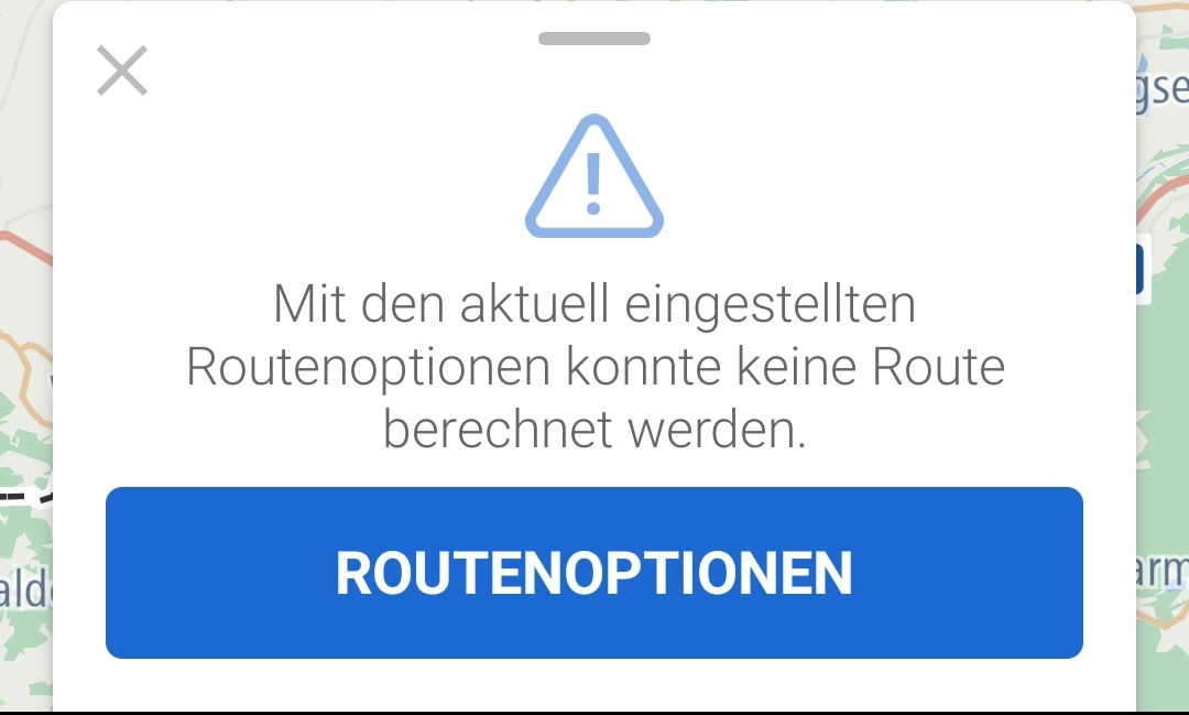

was soll ein anderes Format bringen? Die App bzw. die dahinterliegende TomTom Software macht ja nichts anderes, als die übertragenen Koodinaten quasi in eine Karte einzutragen und diese Punkte anschließend anhand der hinterlegten Optionen zu verbinden. So verstehe ich das zumindest.

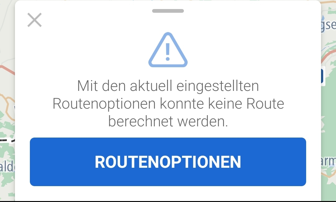

Daher ist es nach meiner Auffassung sehr wichtig die Navigationseinstellungen in der App zu beachten. Diese sind Grundlage für alle Planungen, sei es nun mit importierten Routen oder direkt in der App. Dabei spielt es keine Rolle, wie und mit welchem Tool eine importierte Route geplant wurde, d.h. kurvig, Vermeidungen ect. Immer beim Start erfolgt die Neuberechnung anhand der Einstellungen.
Habe mir dazu in Deiner echt super gemachten Bedienungsanleitung (Respekt!) den Punkt 6.4.7 (Navigationseinstellungen", Seite 61f angeschaut. Da sind mir ein paar Sachen aufgefallen, die beim Routing zu Komplikationen führen können. Bitte betrachte das nicht als Kritik sondern als Hinweis bzw. Tipp:
Verkehr berücksichtigen:
Wenn aktiv, dann werden diese Infos nicht nur angezeigt sondern beim Routing auch berücksichtigt. Betrifft auch saisonelle Sperrungen (Winter ect.). Muss ggf. deaktiviert werden. Eine reine Ansichtsfunktion gibt es auch, findet man unter den "Karteneinstellungen - Verkehr anzeigen".
Routentyp Kurvig:
Hier braucht man keine Vermeidung Autobahn (+Kraftfahrstrassen) setzen, da diese grundsätzlich vermieden werden. Außer zwischen zwei gesetzten Wegpunkten gibt es keine Alternative.
Vermeidungen Autobahn:
Hier sollte beachtet werden, daß dabei nicht nur Autobahnen sondern auch Kraftfahrstrassen vermieden werden. In der Planung sind diese meist schwer zu erkennen. Bedeutet, wenn man einen Wegpunkt darauf setzt ist ein Routing nicht möglich! Gleiches gilt wenn zwischen zwei gesetzten Wegpunkten nur eine Autobahn oder Kraftfahrstrasse genutzt werden kann.
Vermeidung unbefestigte Strassen (Standart eingeschaltet):
Auch hier ist ein Routing nicht möglich wenn ein Wegpunkt auf einer unbefestigten Strasse gesetzt ist oder zwischen zwei Wegpunkten nur eine solche befahren werden kann.
Ich persönliche bevorzuge den Routentyp kurvig (Regler links) ohne Vermeidungen. Ansonsten kann es gerne mal zu diesem Hinweis kommen:
Damit werden die mit MRA geplanten Touren in der Regel auch identisch abgefahren. Abweichungen gibt es immer mal, aber damit kann ich umgehen.
Die Vermeidungen eignen sich nach meiner Erfahrung am besten bei der reinen Navigation von A nach B.
M.E. macht es auch wenig Sinn die App immer mit anderen Tools, Navigationsgeräten ect. zu vergleichen. Die ist halt nun mal so und man sollte einfach das für sich Beste daraus machen.

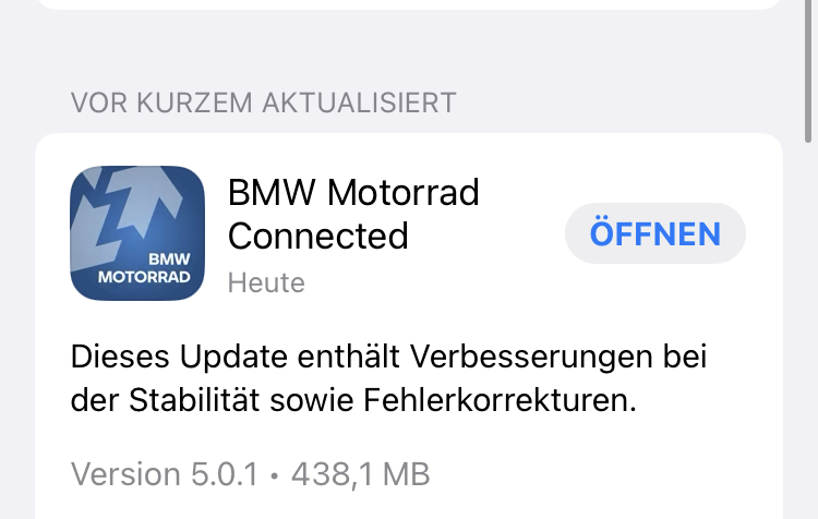

Jetzt gibt es ja die V5.0.1 für Apple, wo wieder keine Infos erhältlich sind, welcher der nicht wenigen Fehler korrigiert worden ist. Also wieder testen und verlieren?
