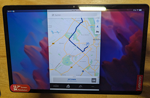

Ich habe ein eigenartiges Verhalten am neuen Tablet:
Der Zweifinger Zoom Rein- und Rauszoom klappt nicht
(2 Finger zusammen oder auseinanderziehen)
es tut sich nichts
Das Klopf-Zoomen funktioniert jedoch
(1x Finger-Doppel-Klopfen reinzoom, 2 Finger-Doppel-Klopfen rauszoom)
Aber man klopft :hammer: sich bei einer Routenplanung zu Tode.

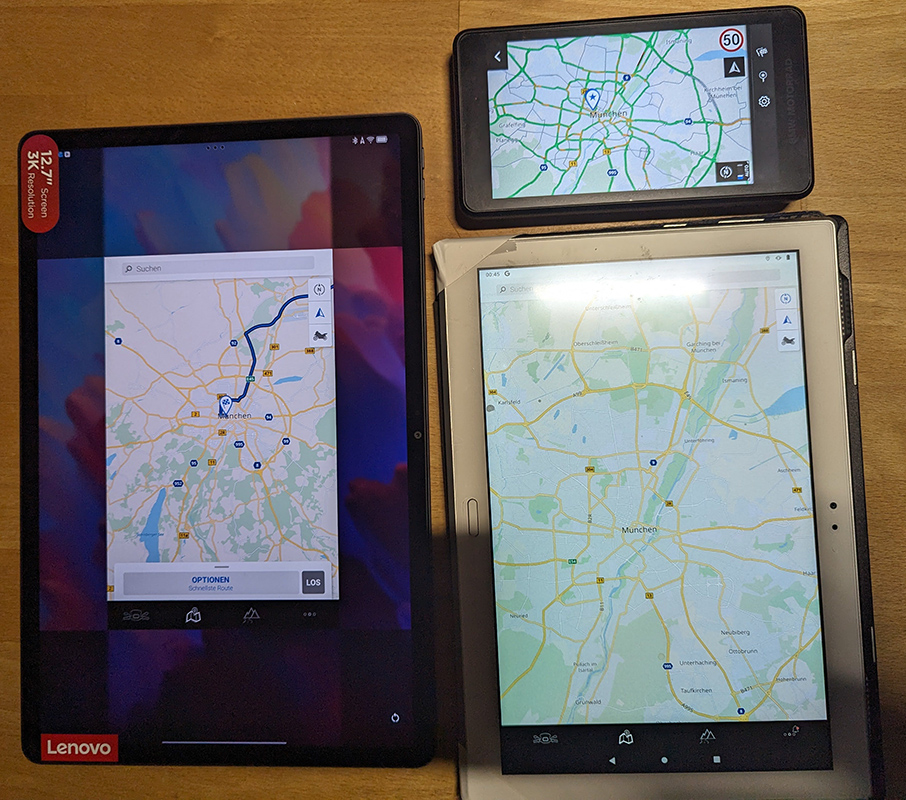

Habe mal meine Android Landschaft durchgetestet:
Pixel 7 Pro Android 14 => geht Beides
Lenovo uralt geroutet auf Android 10 => geht Beides
BMW CRN => geht Beides
Lenovo TAB12 Android 13 => nur Klopf-Zoom
Hab schon alles möglich überprüft. Karte mit einen Finger links/rechts ziehen geht.
Grundsätzlich klappt der 2-Finger-Zieh-Zoom bei anderen Apps.
Vielleicht gibts noch einen Zusammenhang, weil die Connected-App nicht vernünftig mit der hohen Auflösung (2944 x 1840) umgehen kann und sich nur im Fenster darstellt:

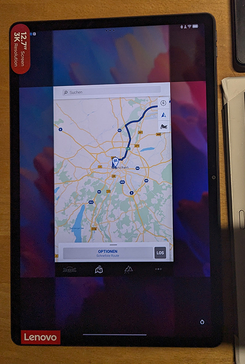

ich habe festgestellt:
hält man Tablet Hochkant funktionieren beide Zoom-Arten
hält man Tablet quer (folgendes Bild) funktioniert nur der "Finger-Klopf-Zoom":
KJB
01.05.2021
2.658
R 1250 GS LC
Laut BMW ist die App nur für Smartphones in der Portraitansicht konzipieren. Daher kann es sein, dass sie auf Tablets nicht reibungslos funktioniert.
O.K., danke für die Information.
Das erklärt vermutlich das auch die Funktion "Bildschirmteilen mit einer zweiten App" fehlt.
Sodass man sich z.B. daneben Google-Maps plazieren könnte. (für die fehlenden kleinen Straßen).

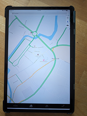

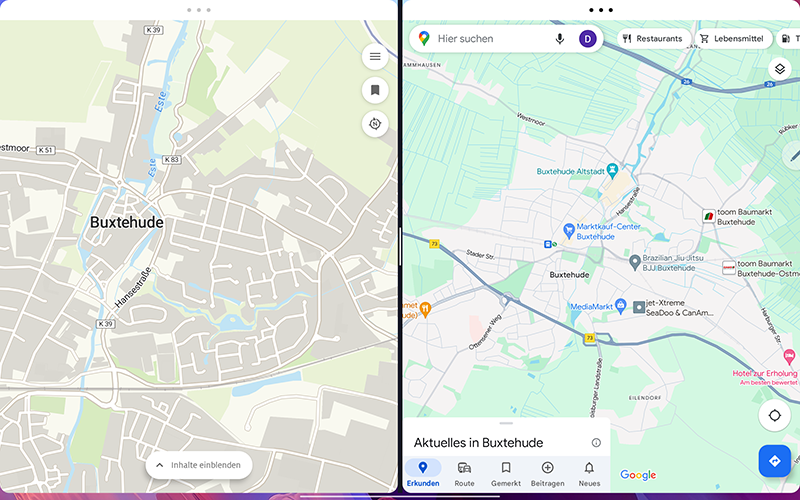

Hier ein Bild mit ADAC-Karte links, Google Maps rechts:
Zwei Fenster Funktion:

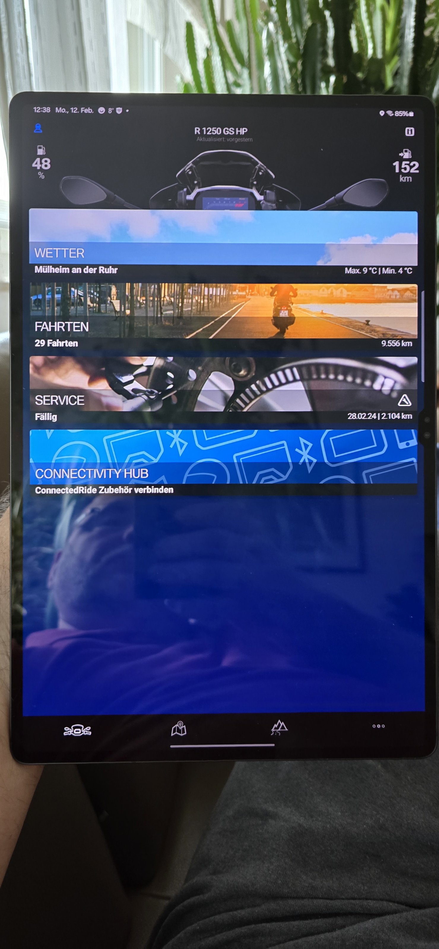

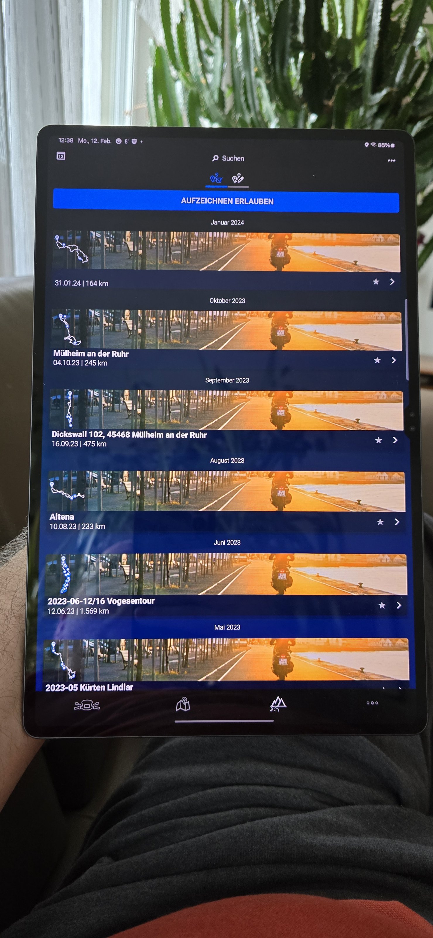

Aber, viel schmerzhafter ist, das bei den für die App konzipierten Portraitmodus, nicht die Auflösung bzw. Bildschirmgröße ausgenützt wird. Zumindest bei meinen Mittelklasse Lenovo Tab 12 (€320.-) nicht. Das hat eine Auflösung von 2944x1840 Punkten:
Es würde mich interessieren ob bei Euch auch das Problem (bei Android-Tablett mit größerer Auflösung) auftritt?
Vielleicht liegts ja gar nicht an App sondern an einer Einstellung oder Android 13.
Falls jemand von den Entwicklern mitliest ....:wink:

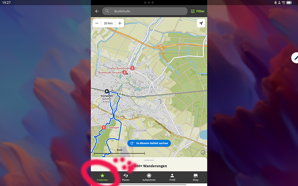

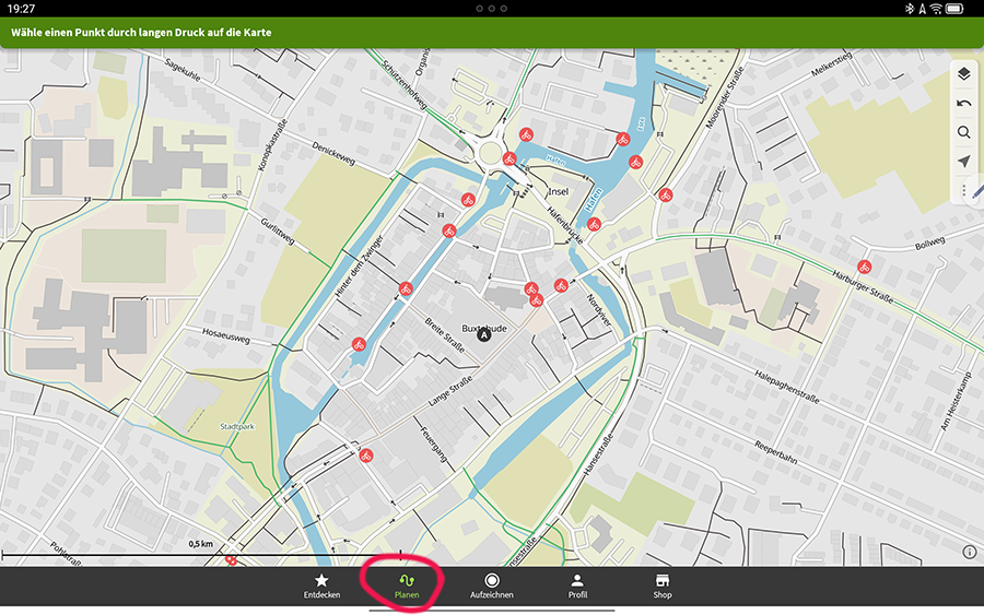

Geht jetzt aber um Querdarstellung. Die Komoot App öffnet sich im Quermodus, zuerst wie die Connected App, also mittig und nicht Bildschirmfüllend:
geht man dann auf "Planen" geht die Karte Bildschirmfüllend auf:
Wäre ein Traum.:cool:

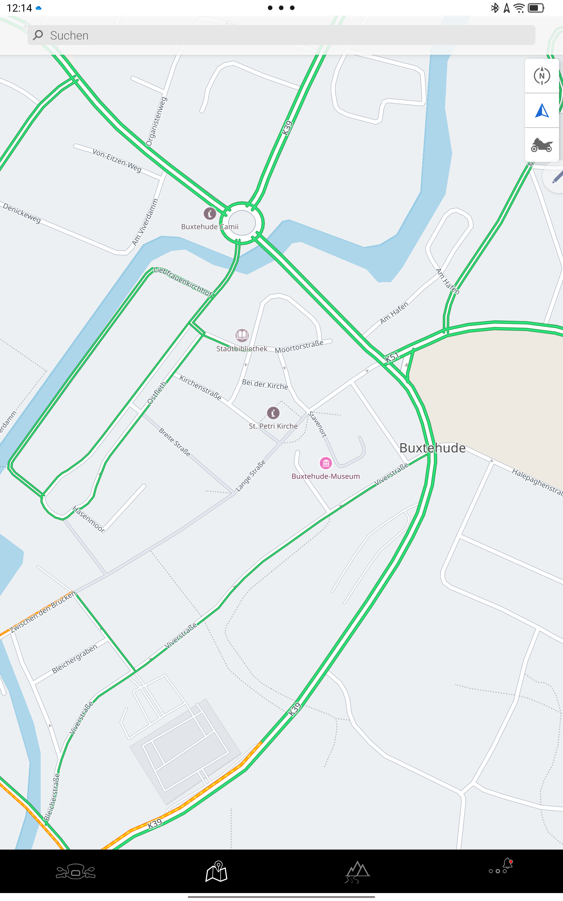

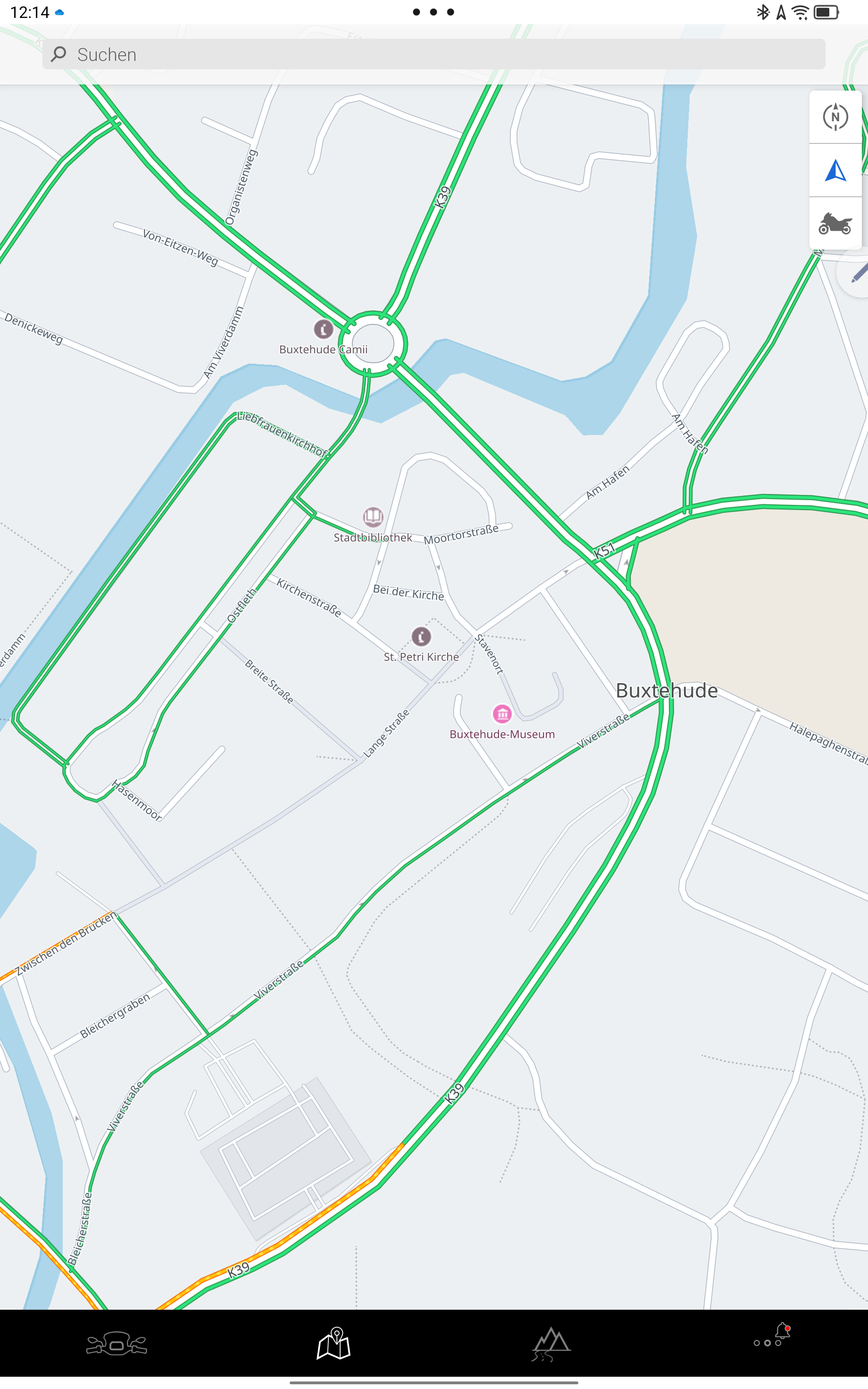

... und plötzlich klappt die volle Auflösung am Tablet im Portraitmodus:
vorher -------------------------------------- jetzt
Warum auch immer, jetzt klappts.:jubel:
Hier noch der Screenshot in voller Auflösung (2944x1840):
Bisschen wenig Details, in Buxtehude gibt es viel mehr :wink:

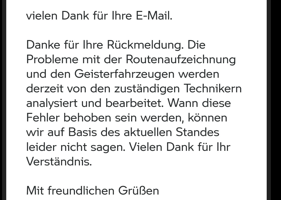

Hallo
Zum Thema, Antwort von BMW🤔
Nicht wirklich geholfen, glaube Sie wissen selbst nicht wo das Problem liegt.
Hatte Screenshots, Bedienvideo und sonstige Informationen gesandt.
Frage mich, ob BMW überhaupt das Problem versteht, denn was bitte sind "Geisterfahrzeuge"😱
Genau die gleiche Antwort, mit genau gleichem Wortlaut, habe ich auch auf eine Anfrage bekommen.
Scheint eine Serienantwort zu sein.
Man muss sich fragen, ob die uns Nutzer überhaupt ernst nehmen.
