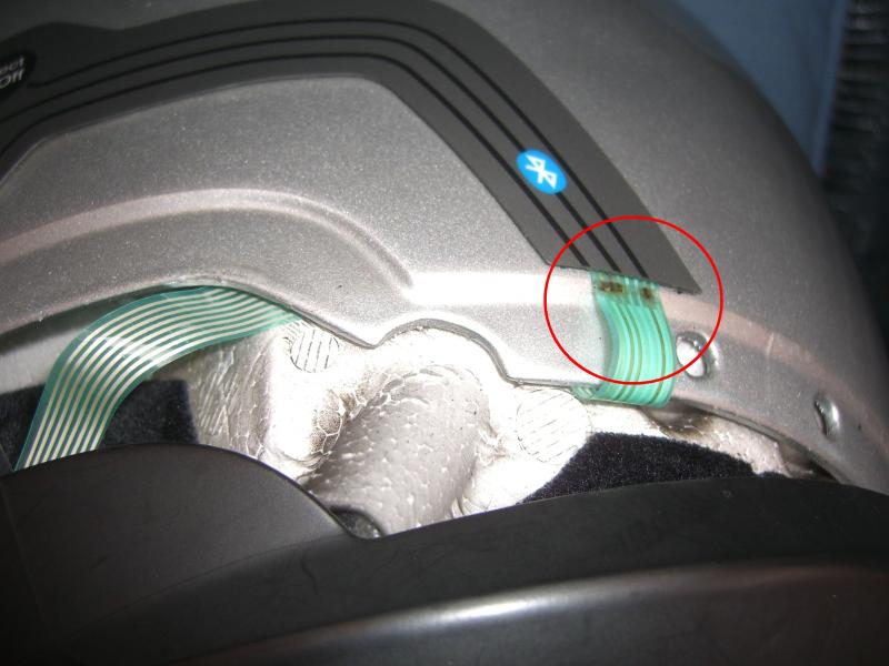

Hallo Jens,
meine WCS-1 war ebenfalls vor geraumer Zeit defekt. Bei mir wurde Korrosion wegen vermutetem Wassereinbruch im Flachbandkabel der Tastatur als Ursache ermittelt.
Also Tastatur (Art#: 72 60 7 692 050) gewechselt und alles wieder i.O.
Tastatur: 24,30 EUR + Arbeit: 43,00 EUR = 67,30 EUR
Die Reparatur ist also durchaus eine Überlegung wert, auch wenn die neue Anlage noch so Klasse ist ;)
Helibaby
PS: Ich habe sogar Bilder des korrodierten Tastaturflachbandkabels - bekomme sie aber leider nicht in's Forum :confused:

Hallo Zusammen,
tatsächlich ist es die Folientastatur gewesen, die den Defekt verursacht hat, Helibaby hat da Recht gehabt und mir einiges Geld gespart. Das Teil kostet 25 Euro. Die Reparatur habe ich selbst vornehmen können. Ich werde nun den neuralgischen Punkt zusätzlich mit etwas Silikon gegen Feuchtigkeit abdichten.
