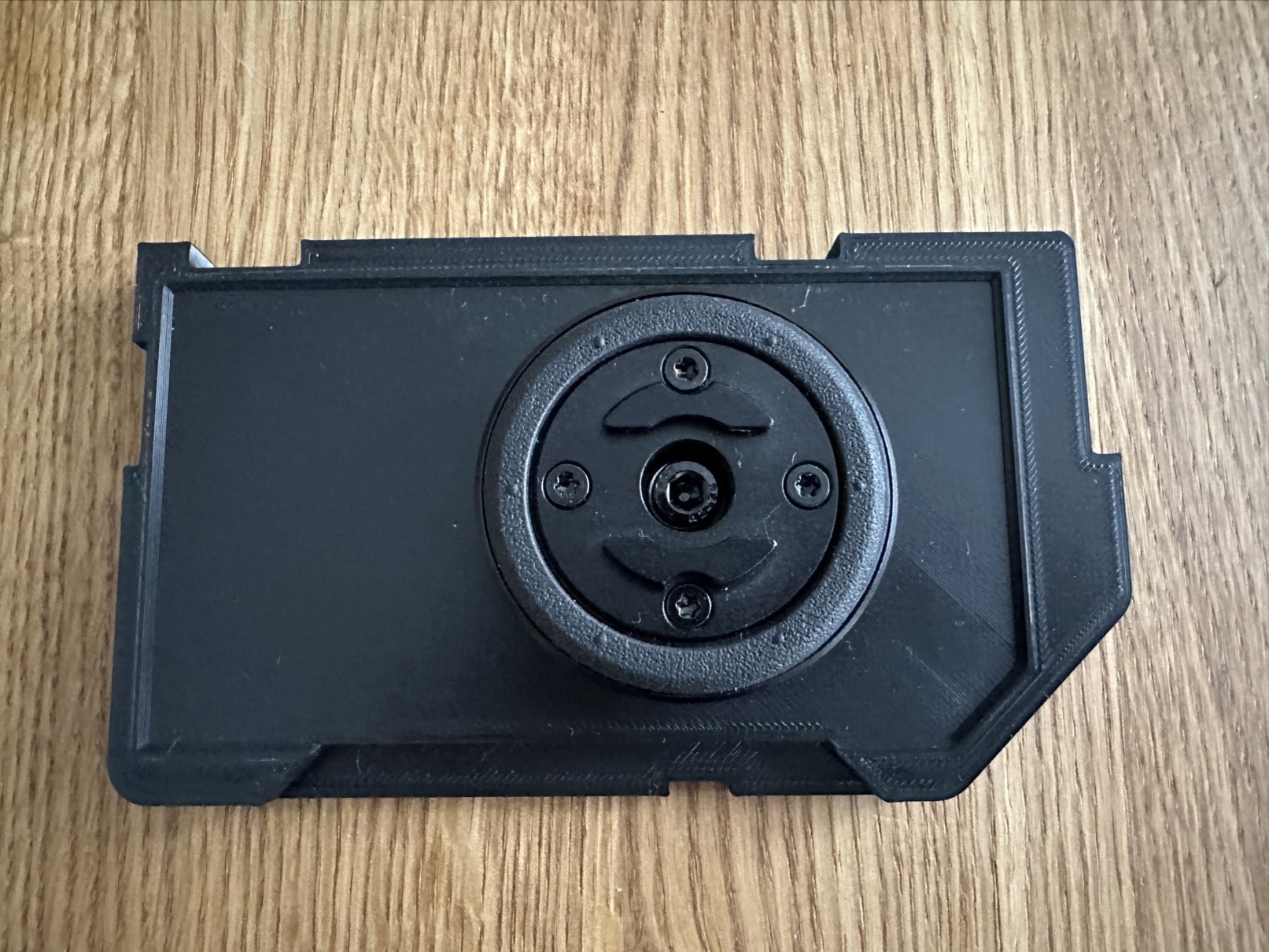

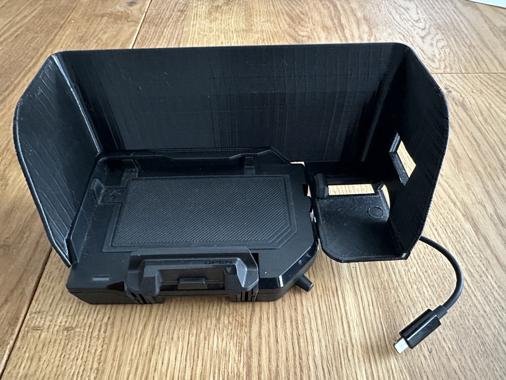

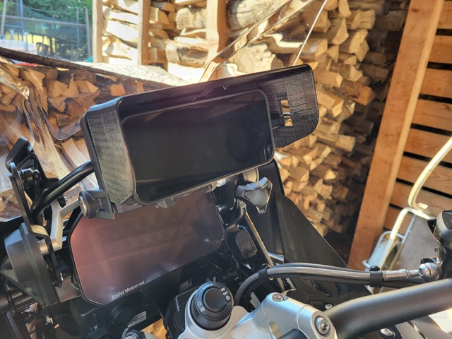

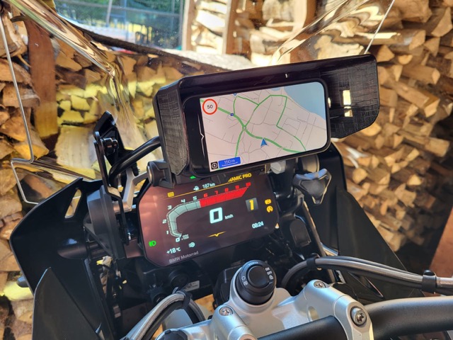

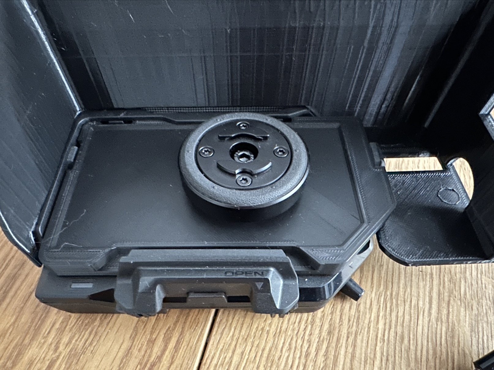

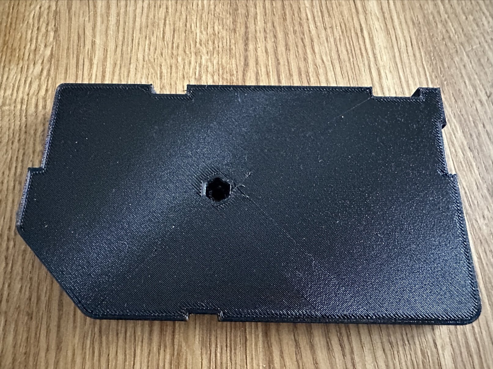

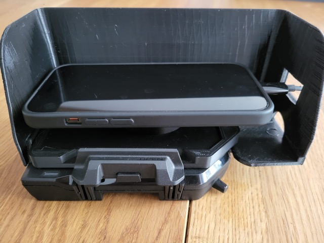

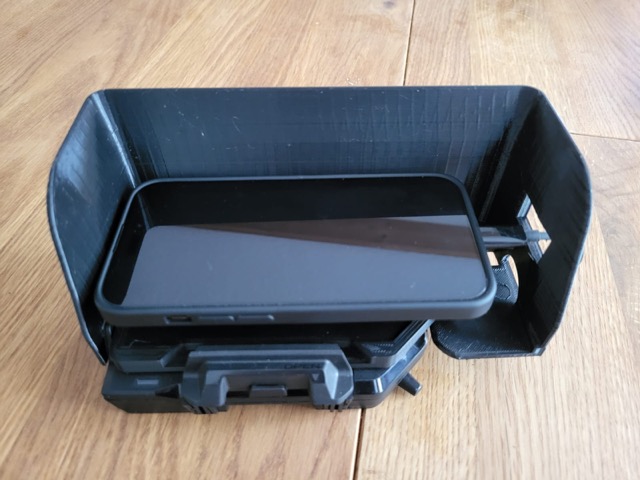

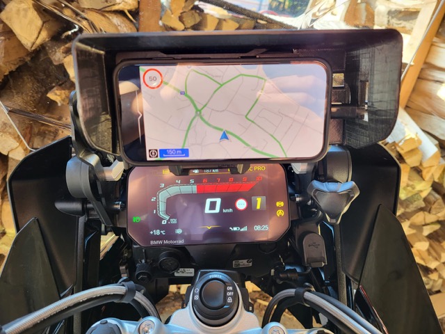

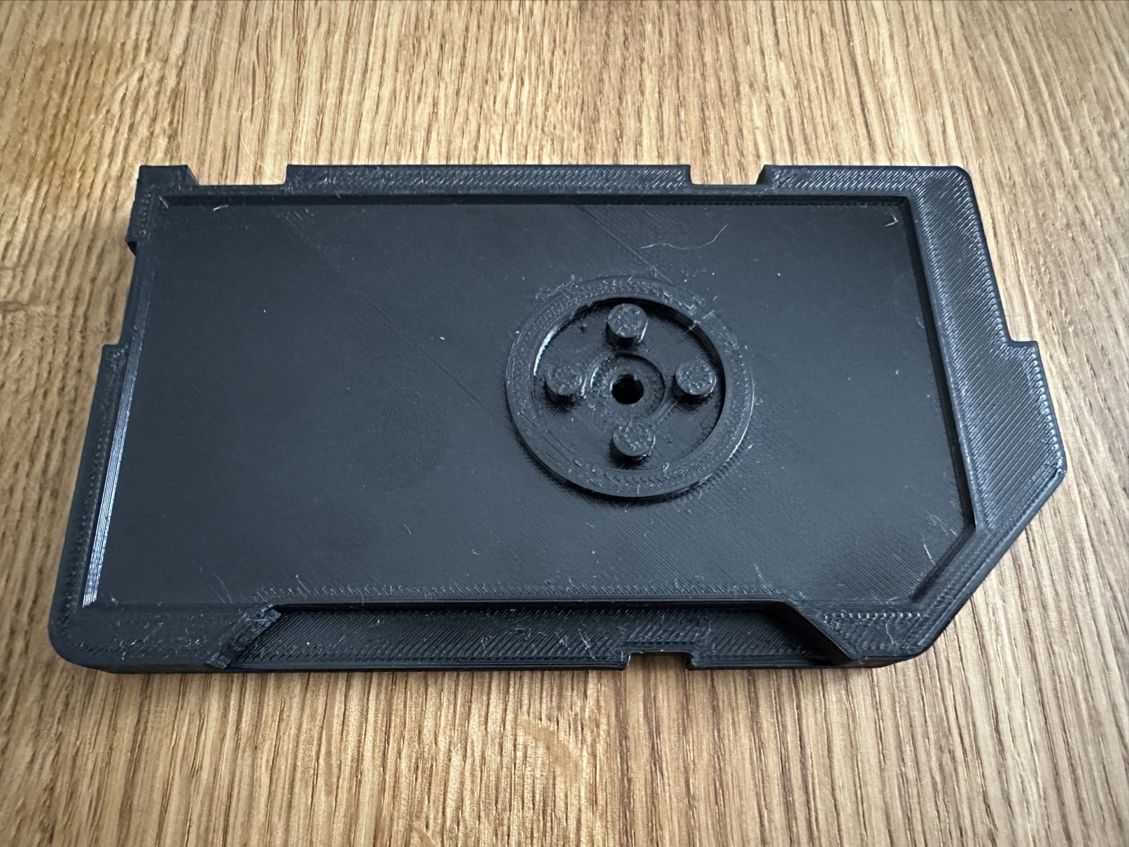

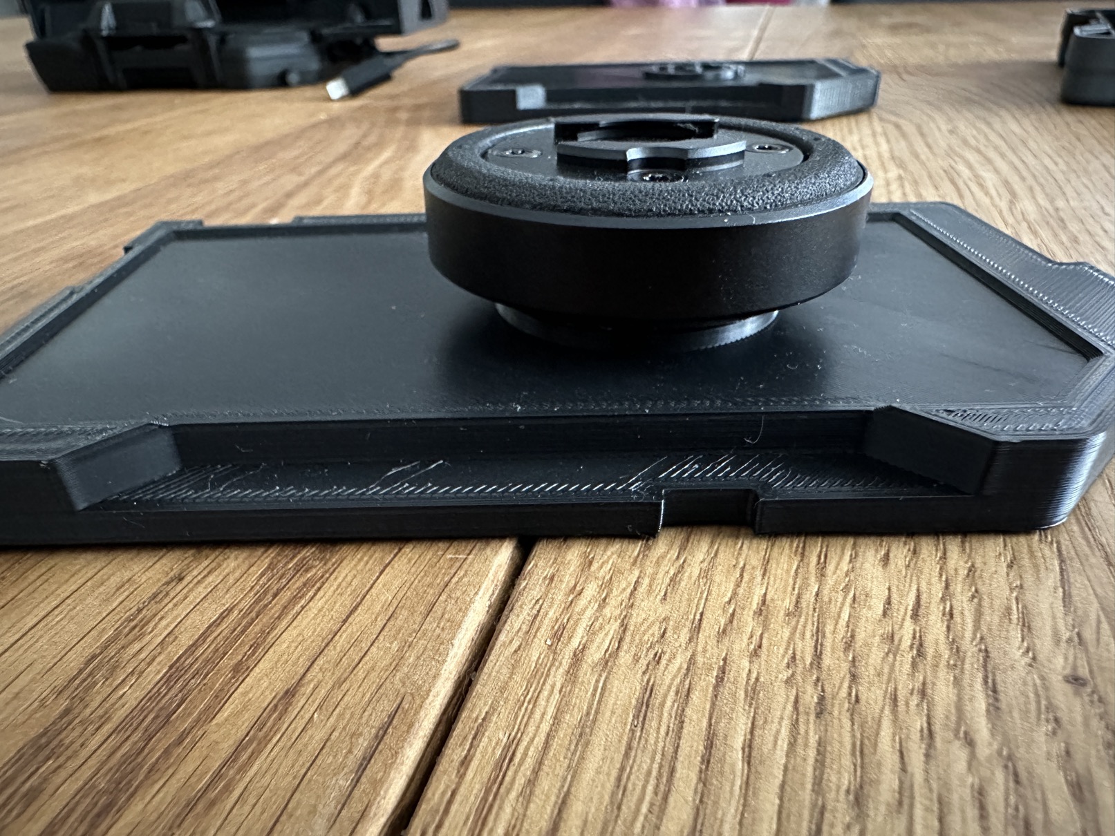

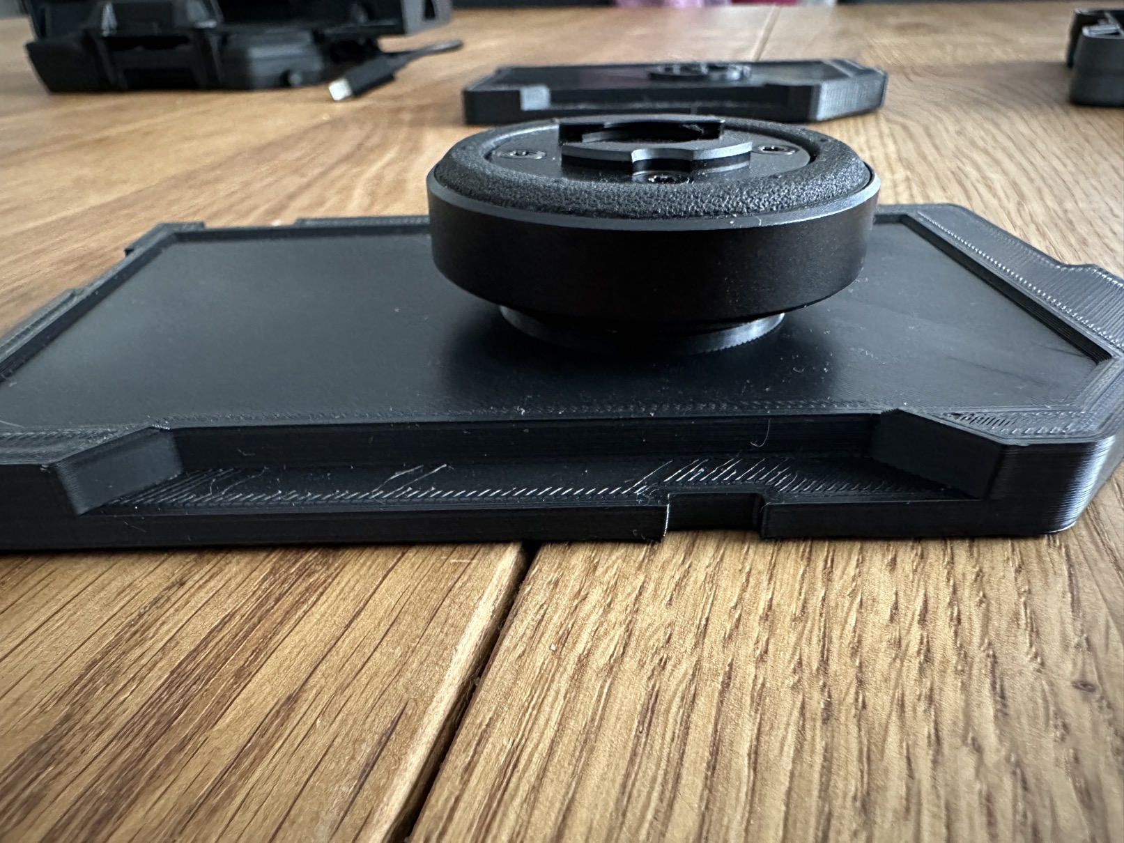

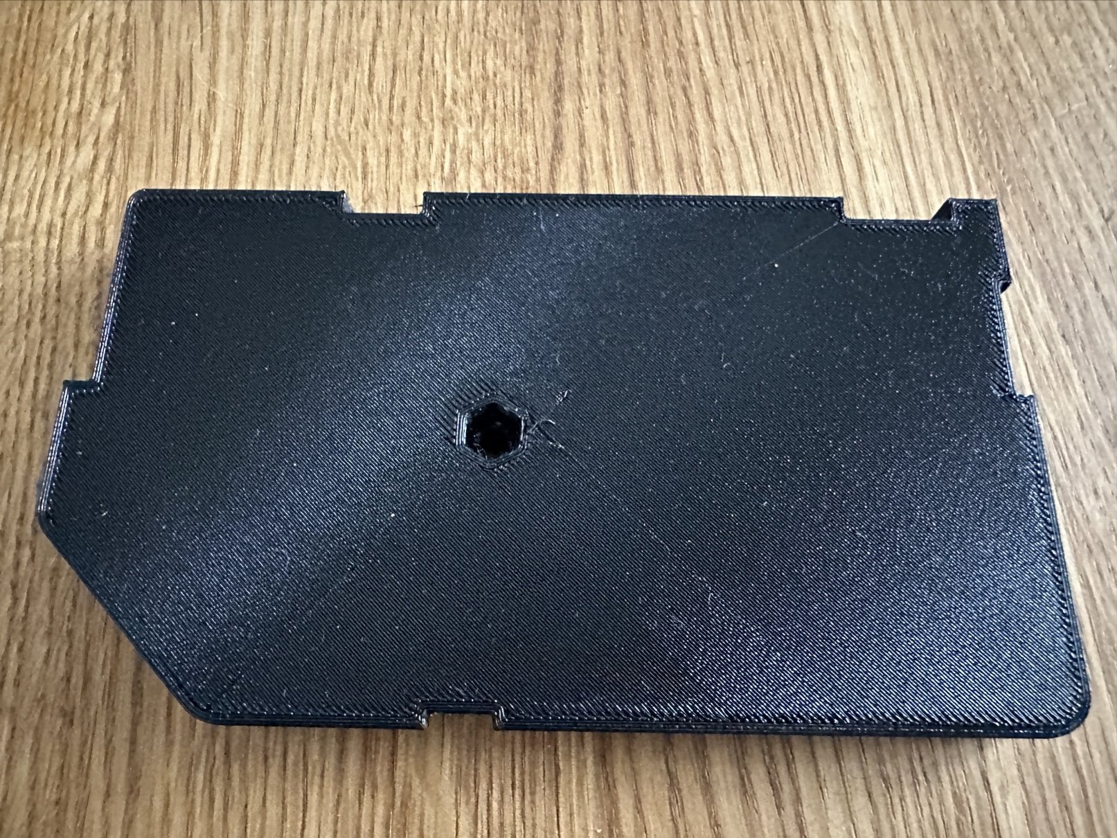

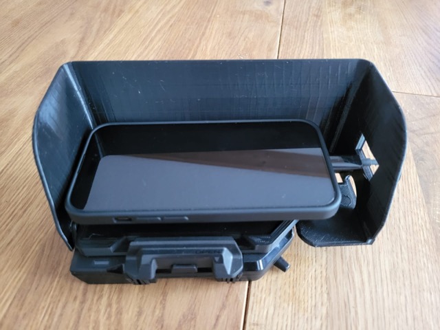

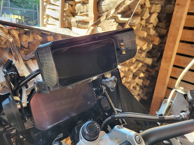

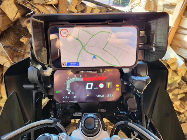

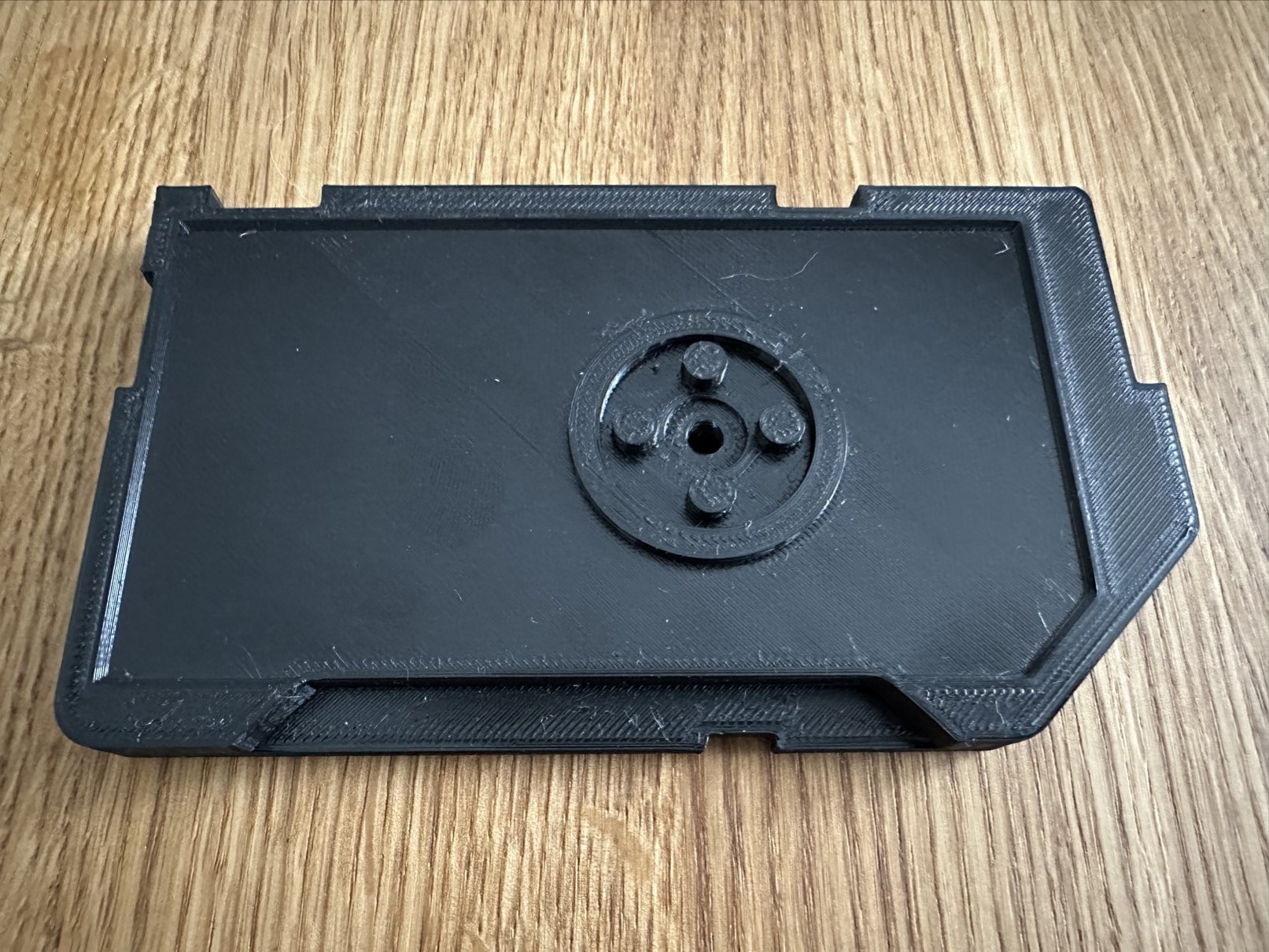

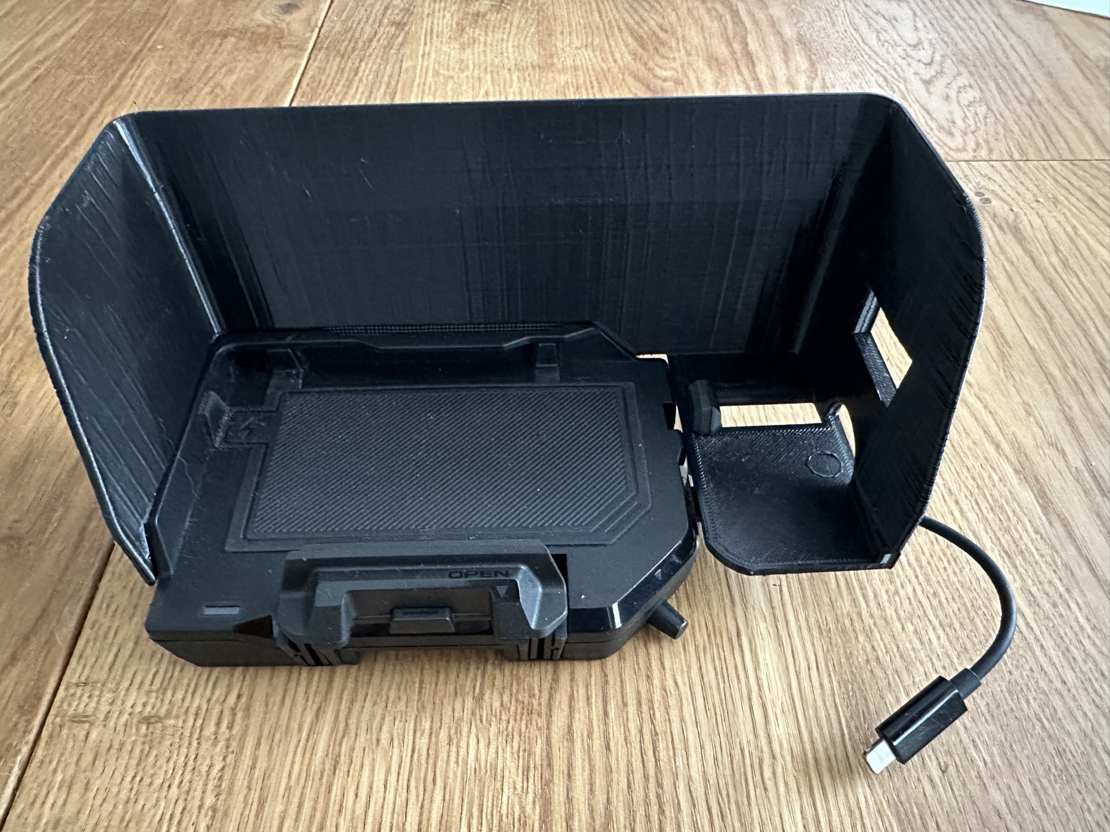

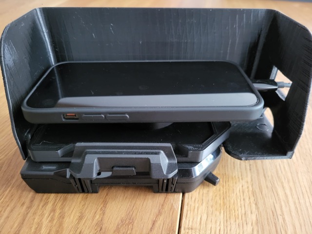

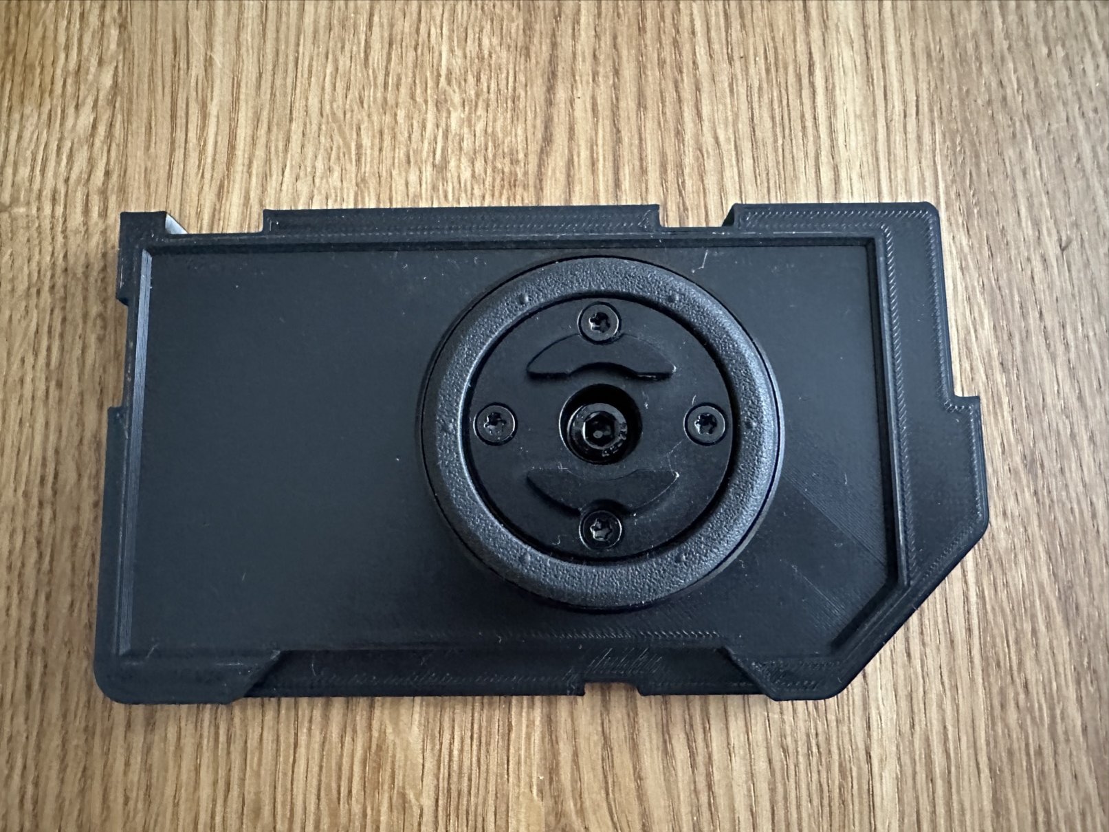

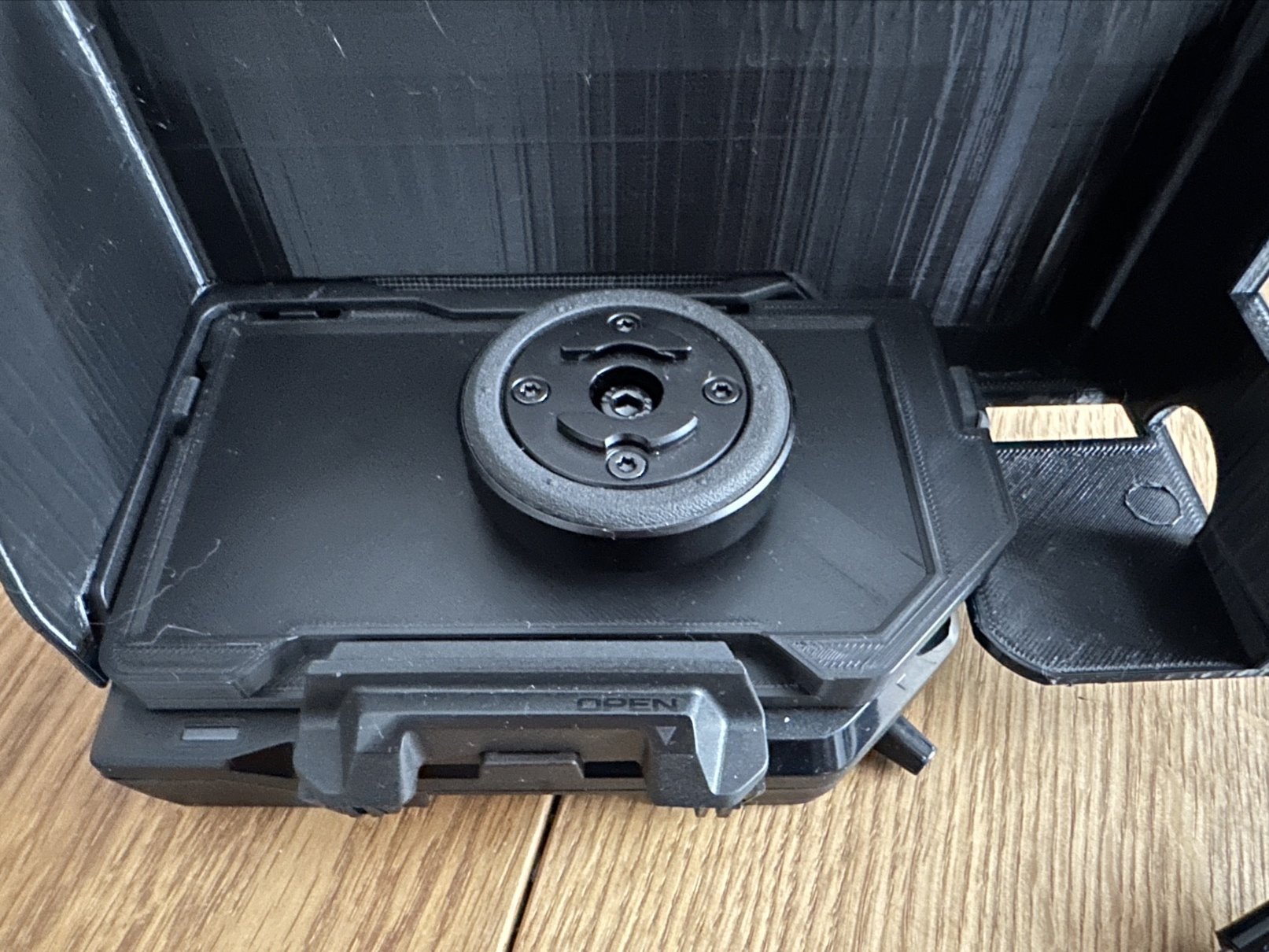

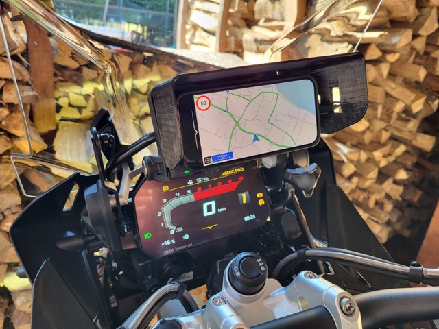

Guten Morgen zusammen
Ich habe die letzten Wochen auch viel rumprobiert mit der Navigationslösung für meine Bedürfnisse. Habe zuerst das Garmin Zumo gehabt. Konnte mich nicht anfreunden, dann das TomTom Rider, da bekommt man aber Augenkrebs mit dieser Auflösung und dann jetzt das Cradle...
Leider geht beim Cradle mein Iphone 14 Pro nicht rein, da der Kamerabuckel doch zu mächtig ist. Wenn ich es reinwürge, dann hält es zwar so halbpatzig aber ich habe dann keine Schutzhülle und kein Panzerglas und schräg steht es auch noch.
Also habe ich überlegt, kaufe ich jetzt ein zweites Handy Samsung S21 oder Iphone Xs oder so oder suche ich eine Lösung für mein Iphone die für meine Bedürfnisse ausreicht. Hatte zu Testzwecken das alte Iphone SE meiner Partnerin, leider wurde mir das immer mit 2 Handy zu umständlich und ich wollte wirklich mein Iphone benutzen.
Also habe ich dank den tollen Forenmitglieder hier und den Ideen folgende Lösung gebastelt.
Sonnenschutz via 3D Drucker gedruckt und etwas auf meine Bedürfnisse angepasst, damit das TFT weiterhin ablesbar ist.
Dann eine Platte gedruckt für das SP Connect Anti Vibration SPC+ Modul. Ich habe mich bewusst gegen die Wireless Charching Option entschieden, da ich nicht wollte das im Sommer das Handy zusätzlich warm oder heiss wird durch den Ladeprozess.
Anbei seht ihr meine Lösung. Ich hoffe ist verständlich wie ich es geschrieben habe. Lieber Gruss und gute Fahrt Andi

Ich mag solche Arbeiten aber wie drehst du jetzt immer das Smartphone in die Halterung? Immer den Sonnenschutz abnehmen?

nein die Platte mit dem SP Connect halter kann von Cradle analog wie wenn nur das Handy wäre entnommen werden. funktioniert für mich relativ schnell und einfach.
Gast-15146
Ach du nimmst jedesmal die ganze Platte raus, habe ich nun verstanden, danke.

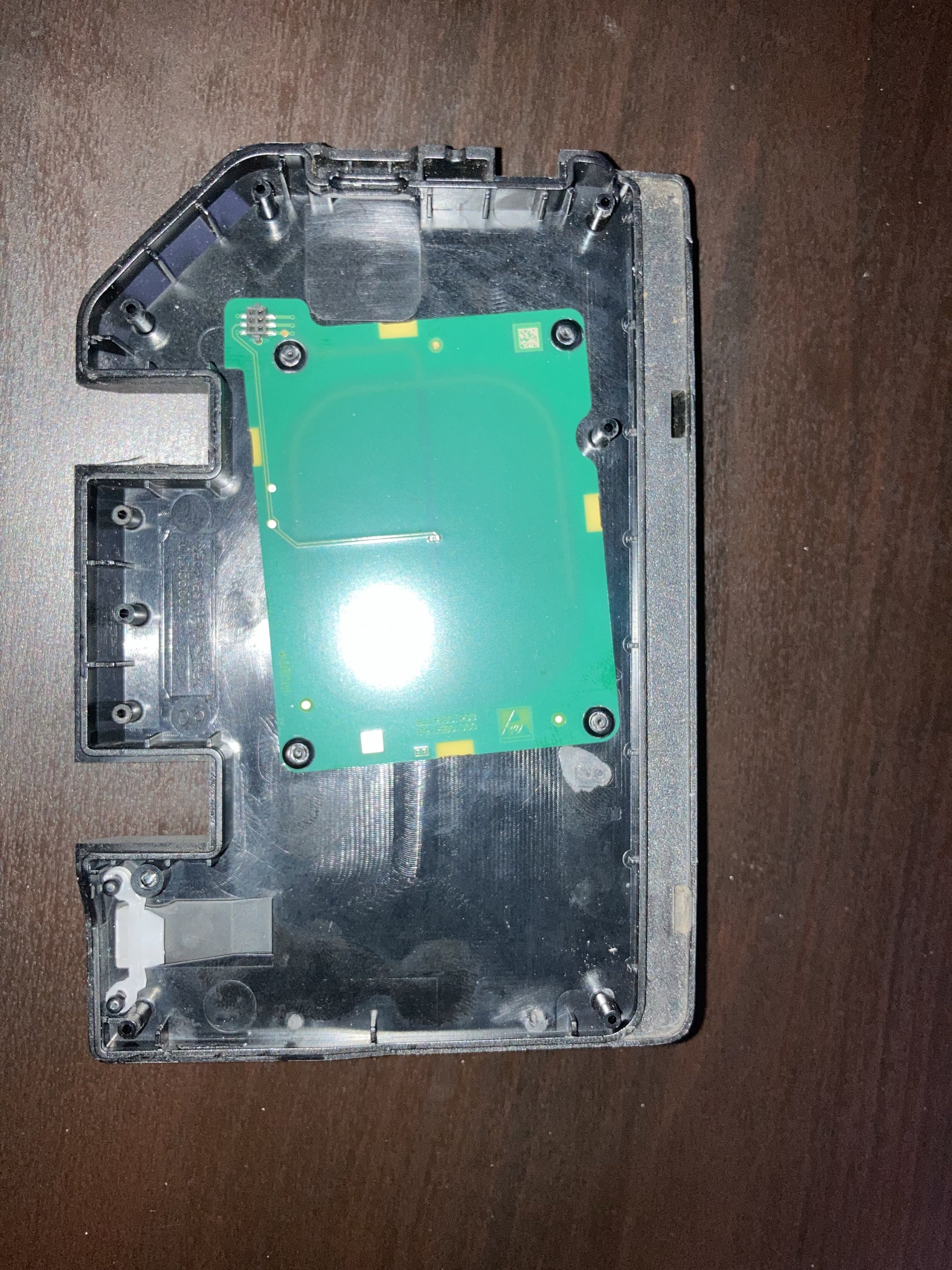

Du hast da aber keine 3mm Kunststoff, den Du wegnehmen kannst.
ES ist tatsichlich nur am äusseren Rand neben dem abgeschrägten Bereich dort wo der USB-Port ist.
Falls hier keine Elektronik verbaut ist könnte man wenn das gesamte Kunststoff hier weg wäre, es mit 2-Komponentenkleber o. ähnlichem wieder auffüllen damit es wieder wasserdicht verschlossen ist... klar nur soweit das die Aussparung passt...
Leider fehlt mir die Möglichkeit es auszuschneiden, dafür würde ich mein Cradle schon "opfern"...
immer noch besser als mir nen neues Handy holen zu müssen...
Ich kaufe mir doch kein 14 Pro MAX und kann es dann nicht nutzen... Btw. erst war das Motorrad da und ein 11 Pro Max da passte es noch... :-( mit dem 14 Pro Max passt es halt nicht mehr richtig dank der stark aufbauenden Kamera...
