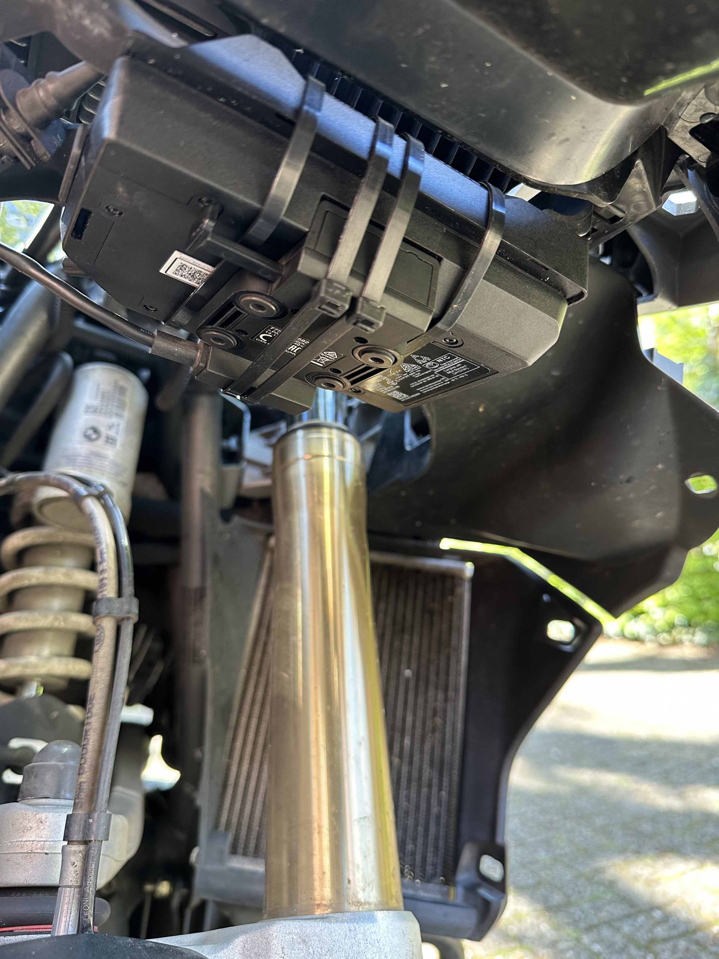

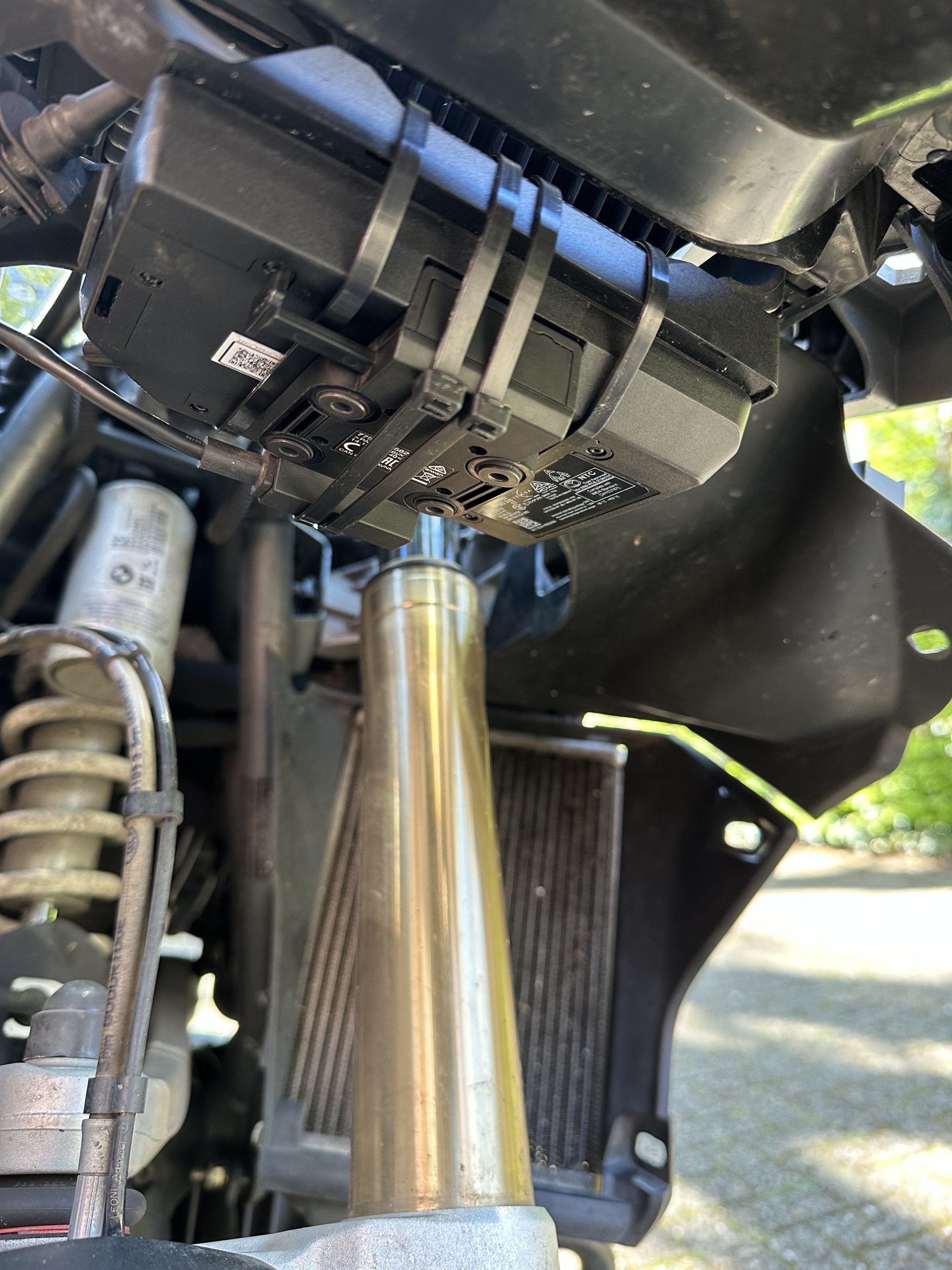

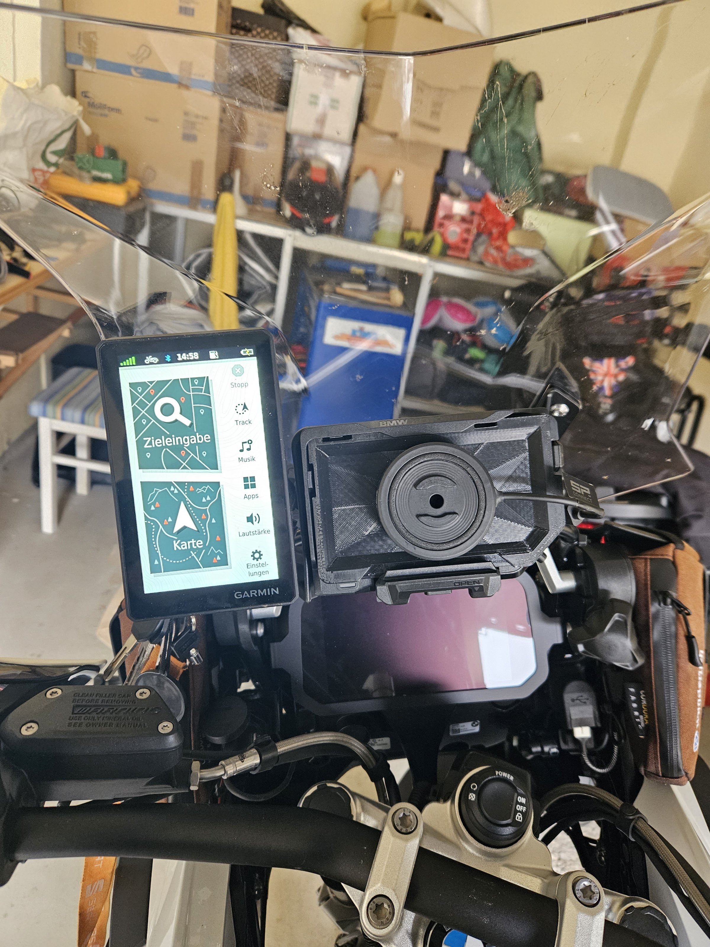

Ich habe den Cradle mit dem notwendigen Teil der Navi Halterung jetzt unterhalb des Schnabels angebracht. Da sollte es keine Probleme machen - schauen wir mal. Das Handy hängt im SP Connect und wird drahtlos geladen.

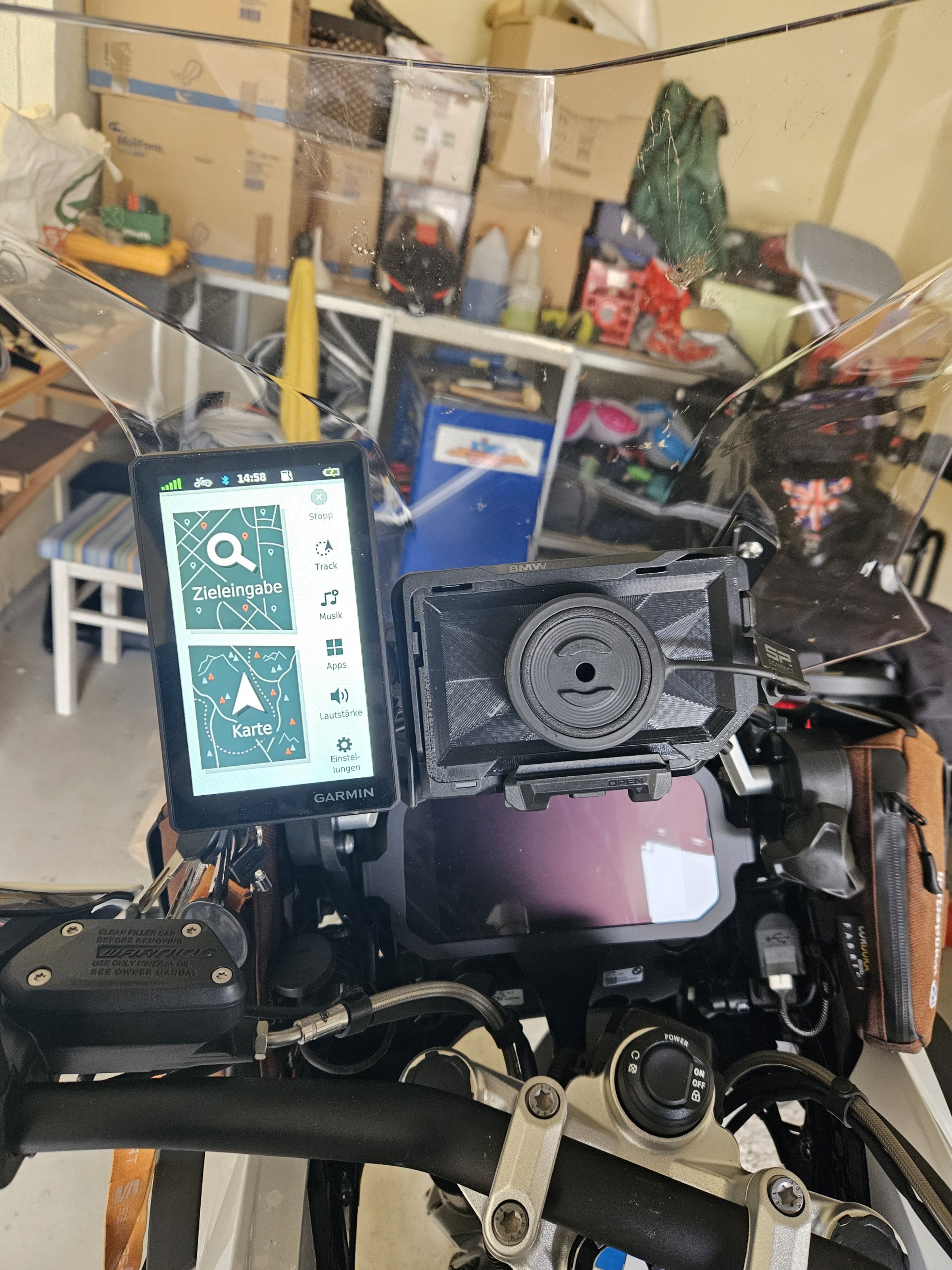

Ich würde gerne den SP Connect Halter nutzen (inkl. Wireless Laden), aber auch die Verbdindung zum Cradle nutzen wollen (und dafür muss das Telefon ja nicht im Cradle liegen). Bei langen Touren geht mir das rein / raus vom Handy in den Cradle ein bisschen auf den Wecker ;-) Das ist bei SP Connect deutlich fixer.

Darum? Wireless Laden hast du im Cradle. Halten hast du im Cradle. Verbindung zum Cradle hast du. Multicontroller-Funktionalität hast du. Die App ist kostenlos. Du brauchst einfach keinen SP Connect Halter. Verkauf ihn.

Mein Handy passt nicht vernünftig in das Cradle. Es werden in jeder möglichen Position die seitlichen Tasten gedrückt. Und wie oben schon von mir geschrieben, finde ich das rein / raus umständlich. Ich (!) brauche das SP Connect.

Gast-15146
Das würde ich so nicht machen. Da steht das Wasser im Bereich der Kontakte und grundsätzlich sollte das Wasser ablaufen können denn dafür wurde es ja entwickelt.

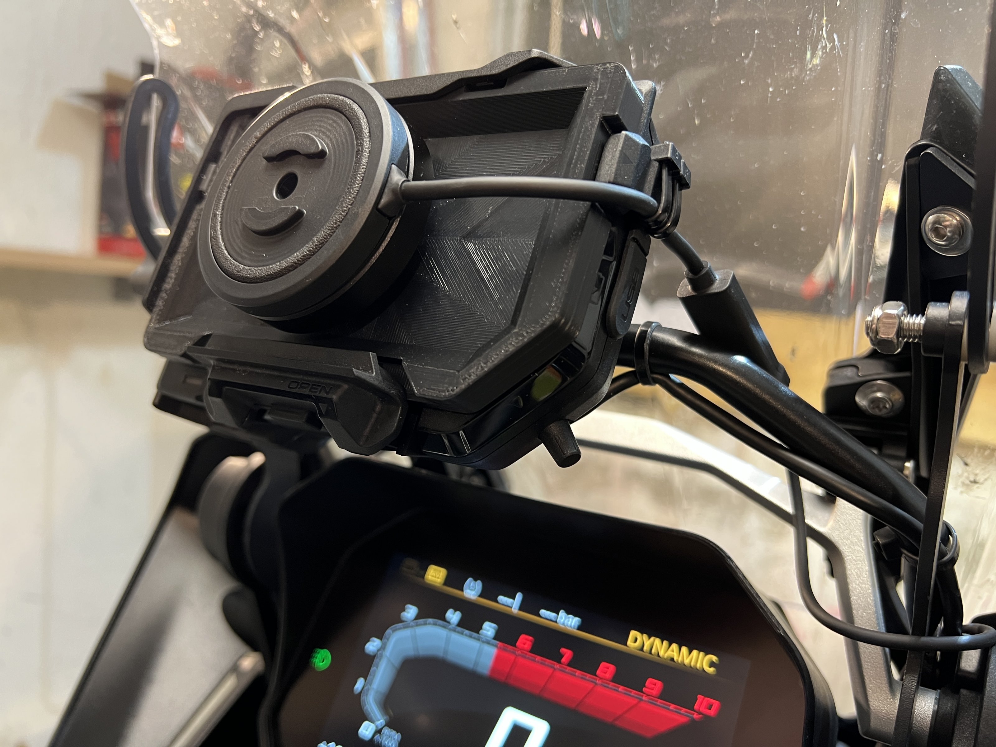

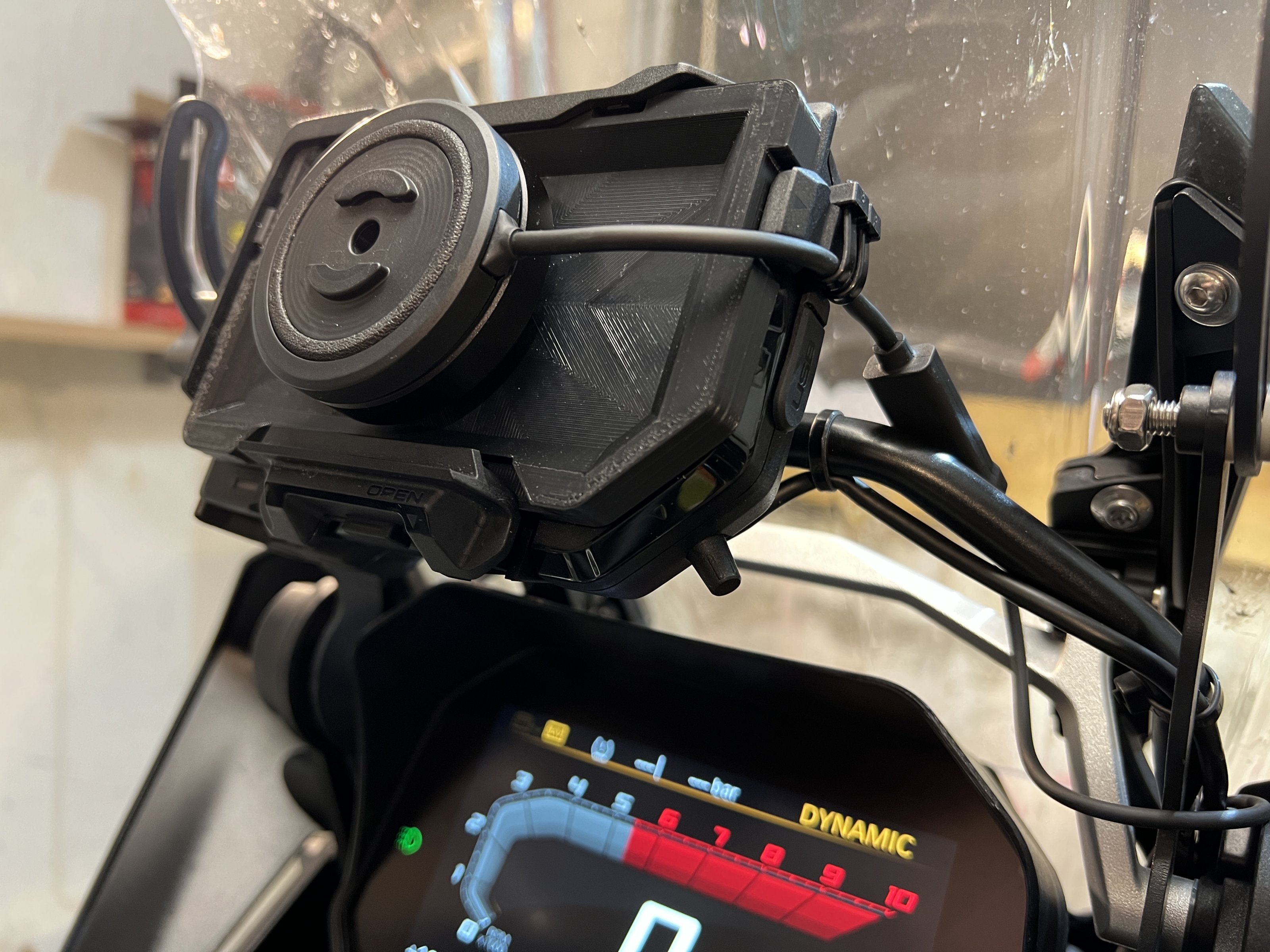

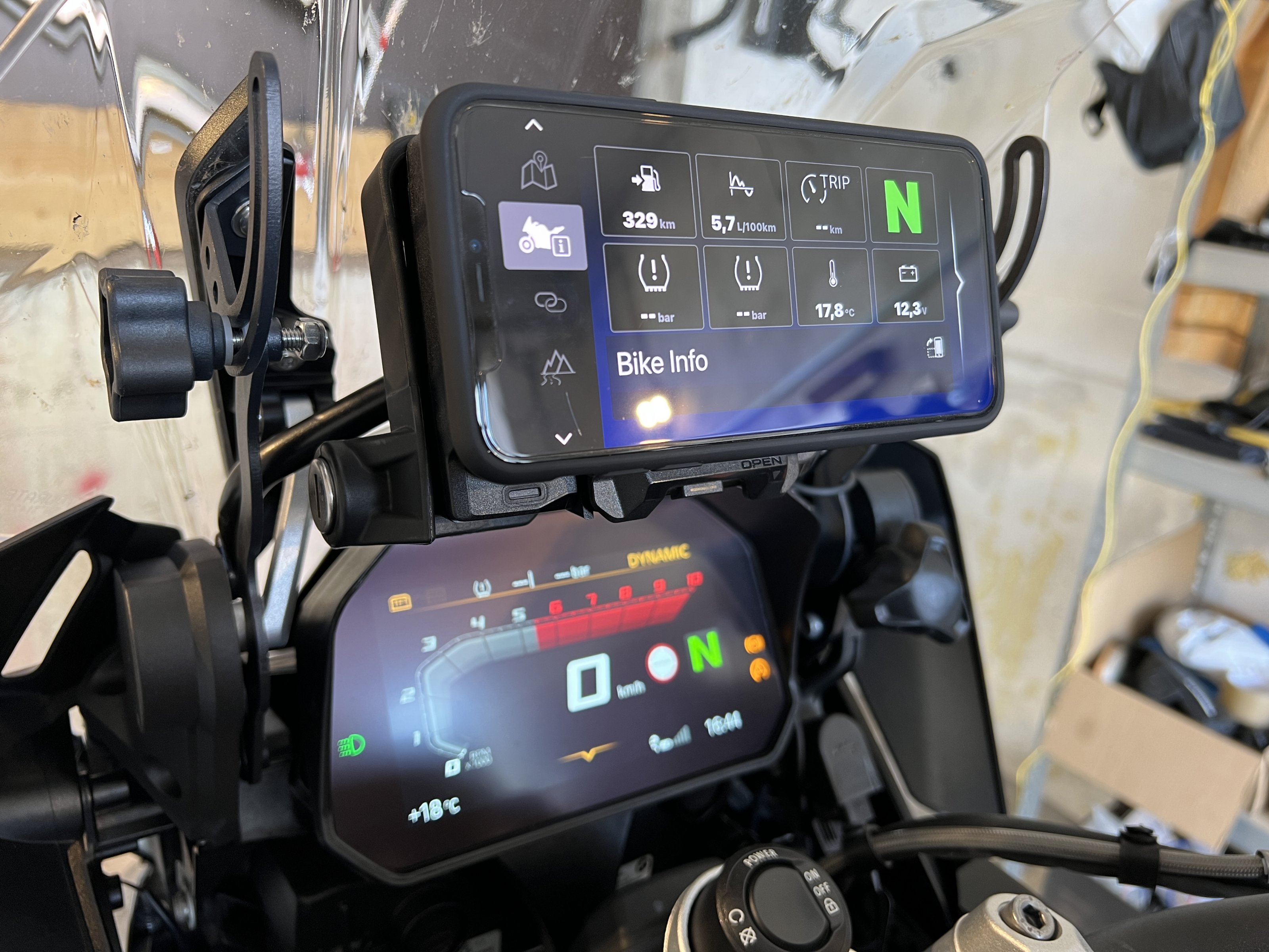

Hi @GS-Swiss,
Du brauchst dein Handy im Sommer nicht aus der Halterung nehmen - ein geeigneter Sonnenschutz hilft, zum 3D-Drucken - hab ich mal hier beschrieben:
BMW Motorrad präsentiert Connected Ride Cradle
Schmieren der inneren Teile der Klemm-Halterung mit Silikonfett (geht OHNE Zerstörung des Siegels) macht SEHR VIEL Sinn und einen riesen-Unterschied, danach "flutscht's" so, wie man sich das von vornherein gewünscht hätte::
Ich nutze das Cradle schon über ein Jahr mit meinem iPhone X, null Probleme (seit Sonnenschutz - davor auch "aussteigen" im Hochsommer :wink:)
Hoffe das hilft!
