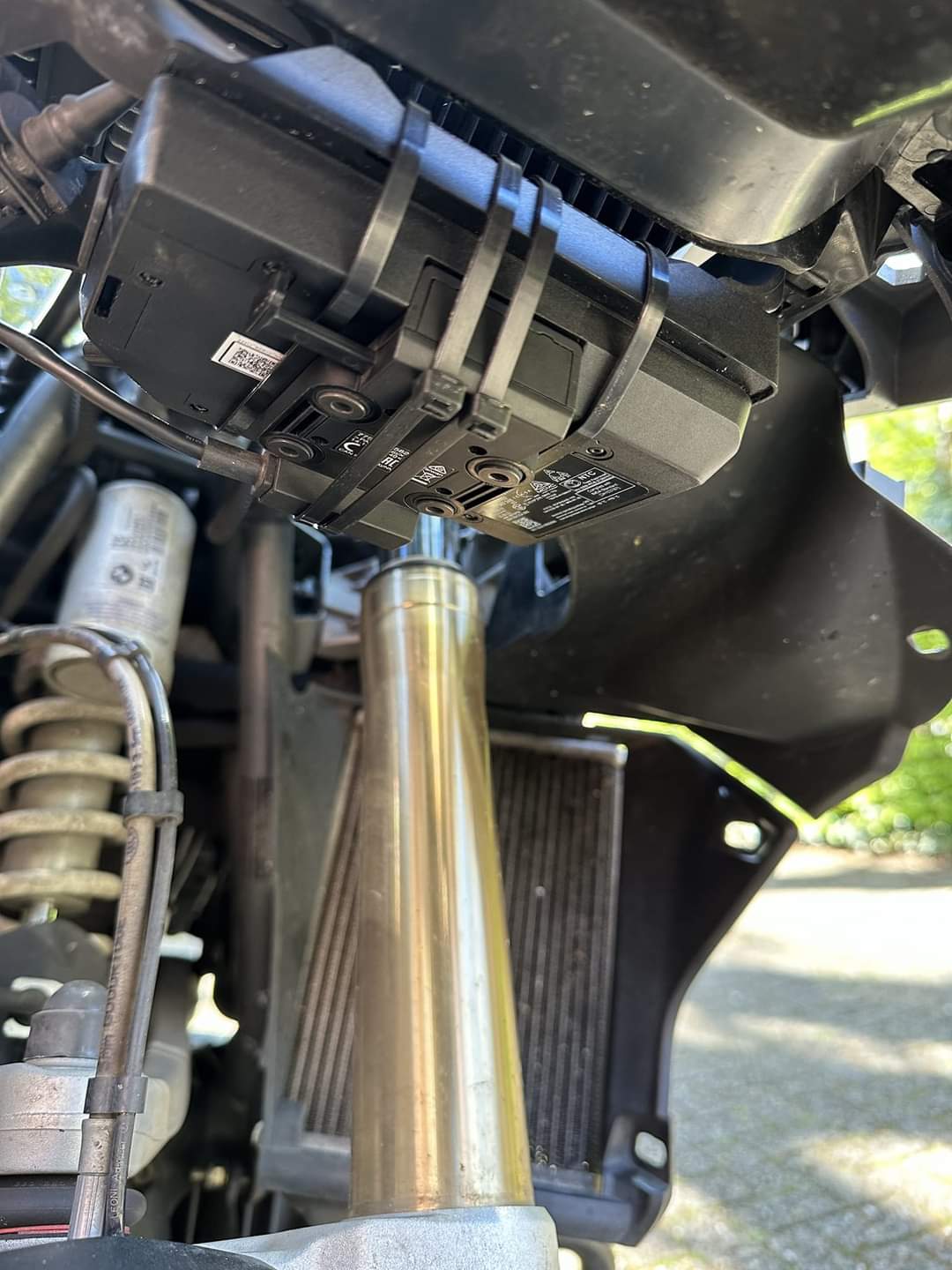

-- Dann kann ich halt das Navi nur über das TFT oder per touch bedienen, aber die Anzeige habe ich auf dem Handy ja trotzdem.
Warum ? Die Bedienung mit dem Multicontroller funktioniert doch ohnedies über BT ?
Oder kommt diese Multiwheel Steuerverbindung über einen eingebauten BT Satz im Cradle zustande ?

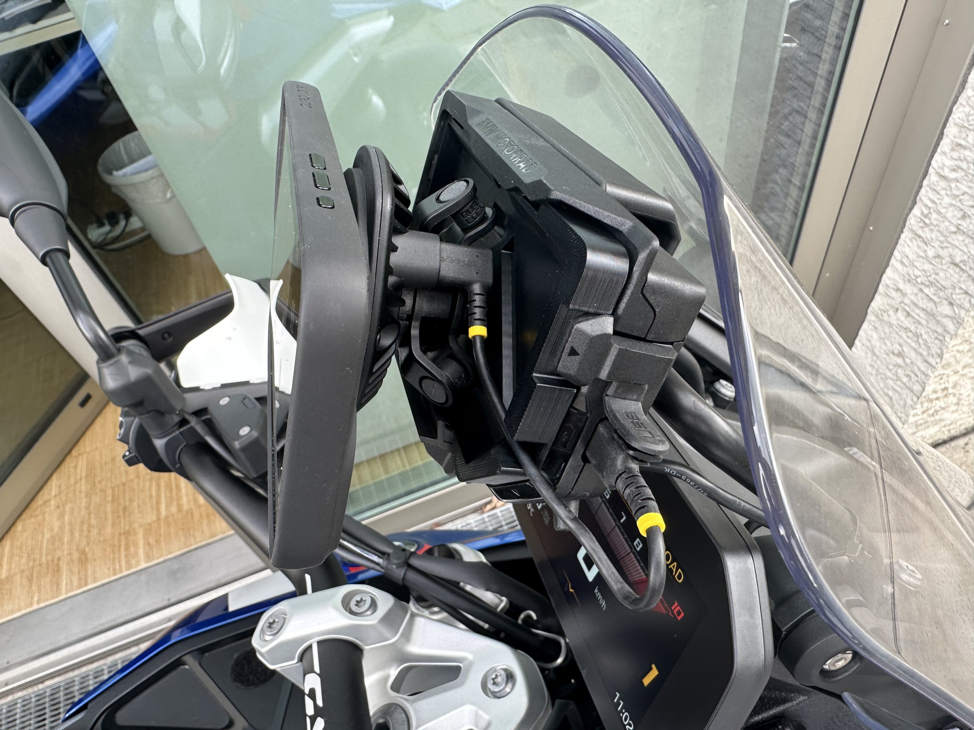

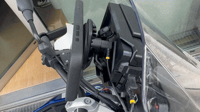

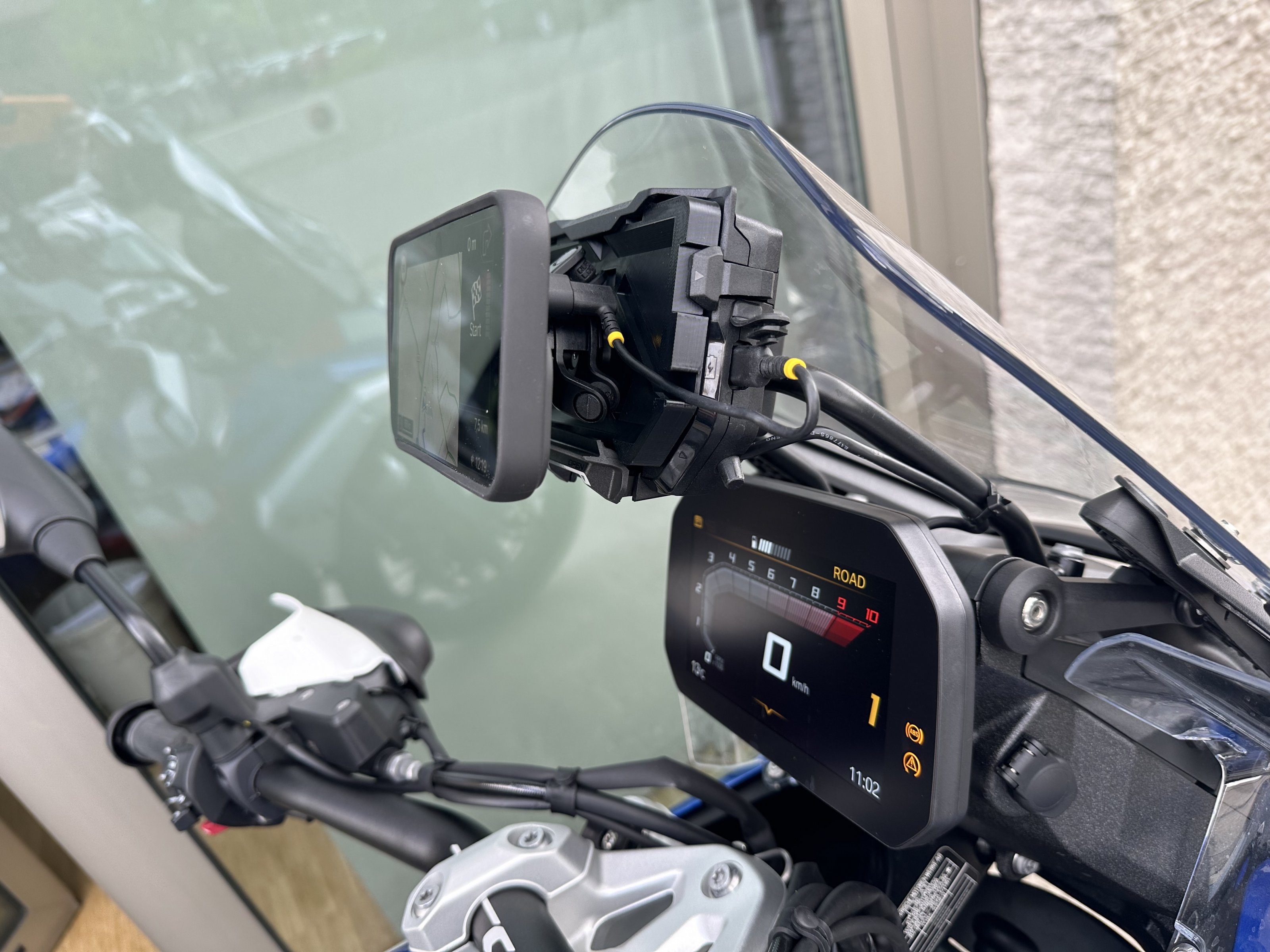

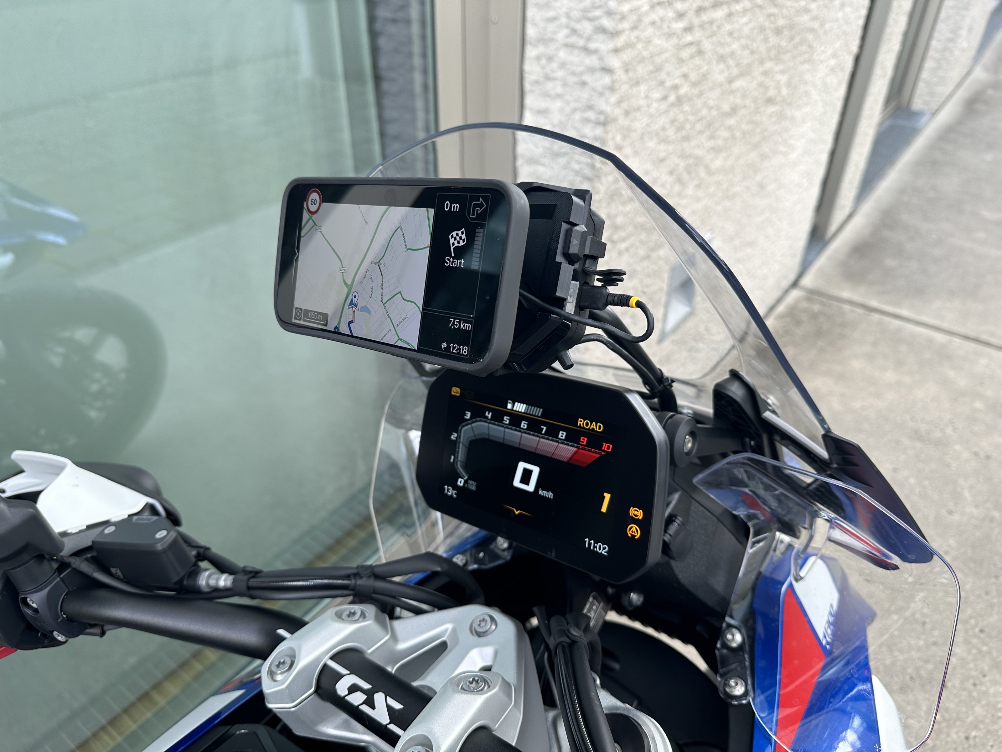

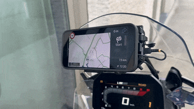

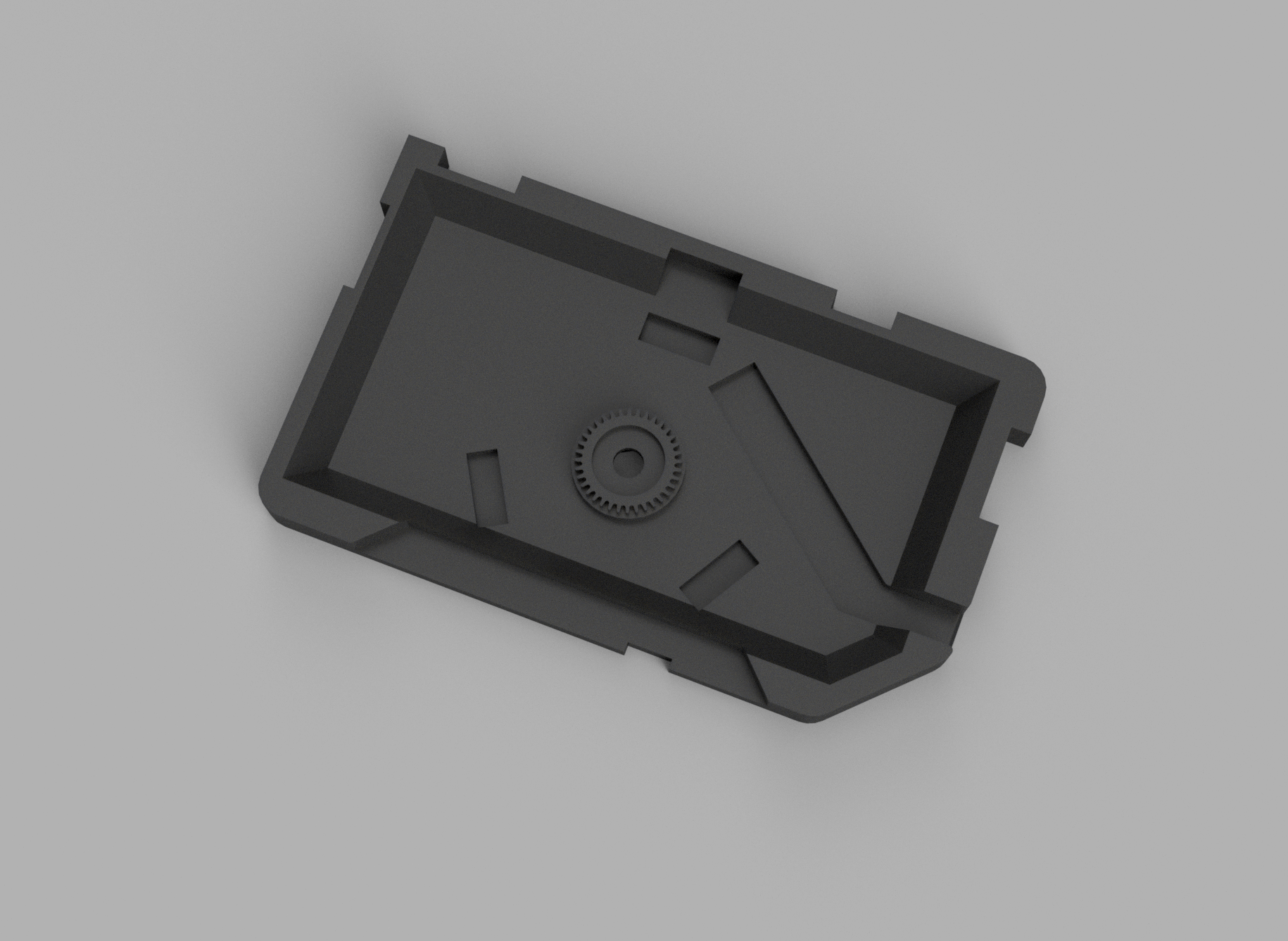

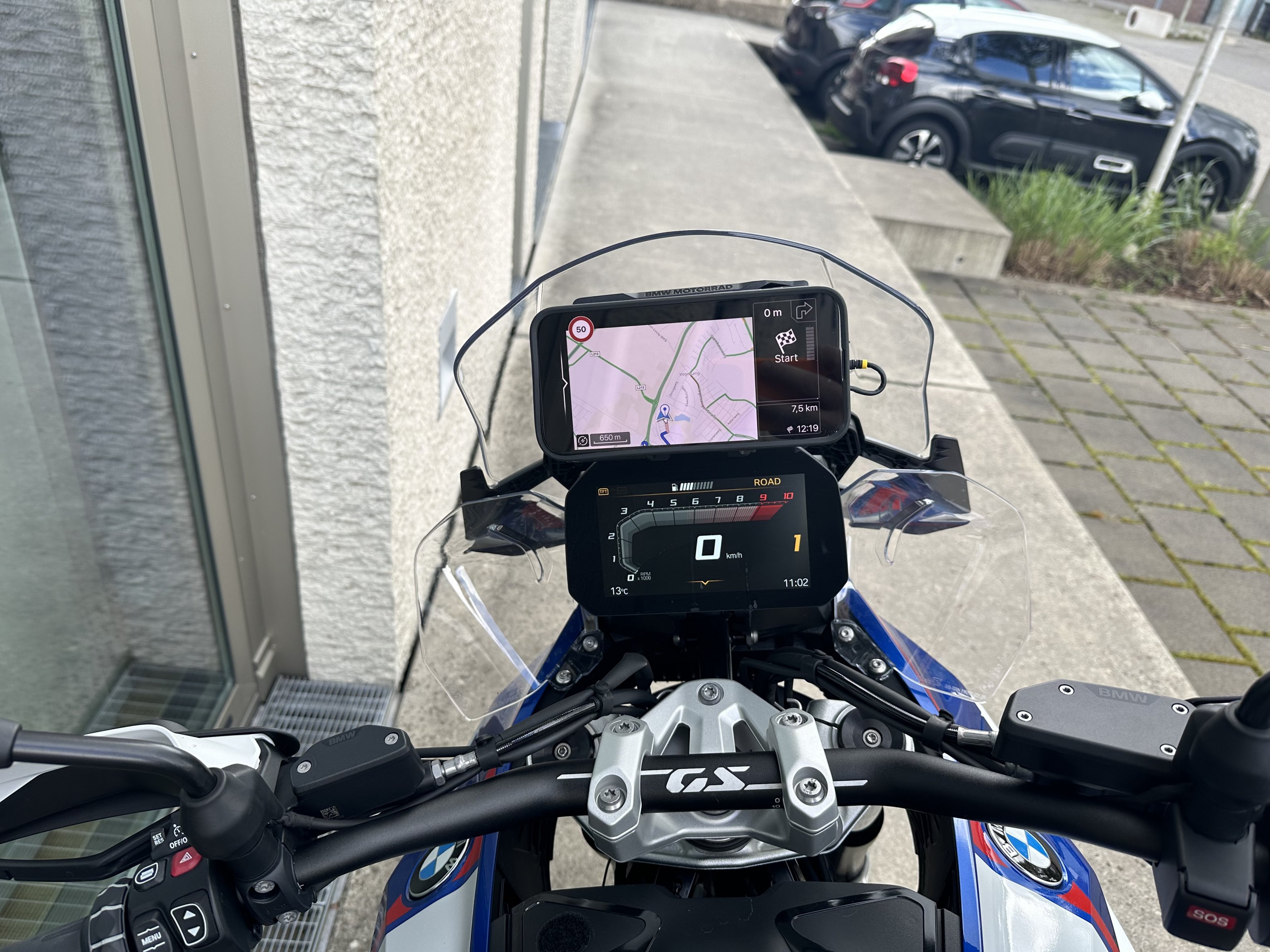

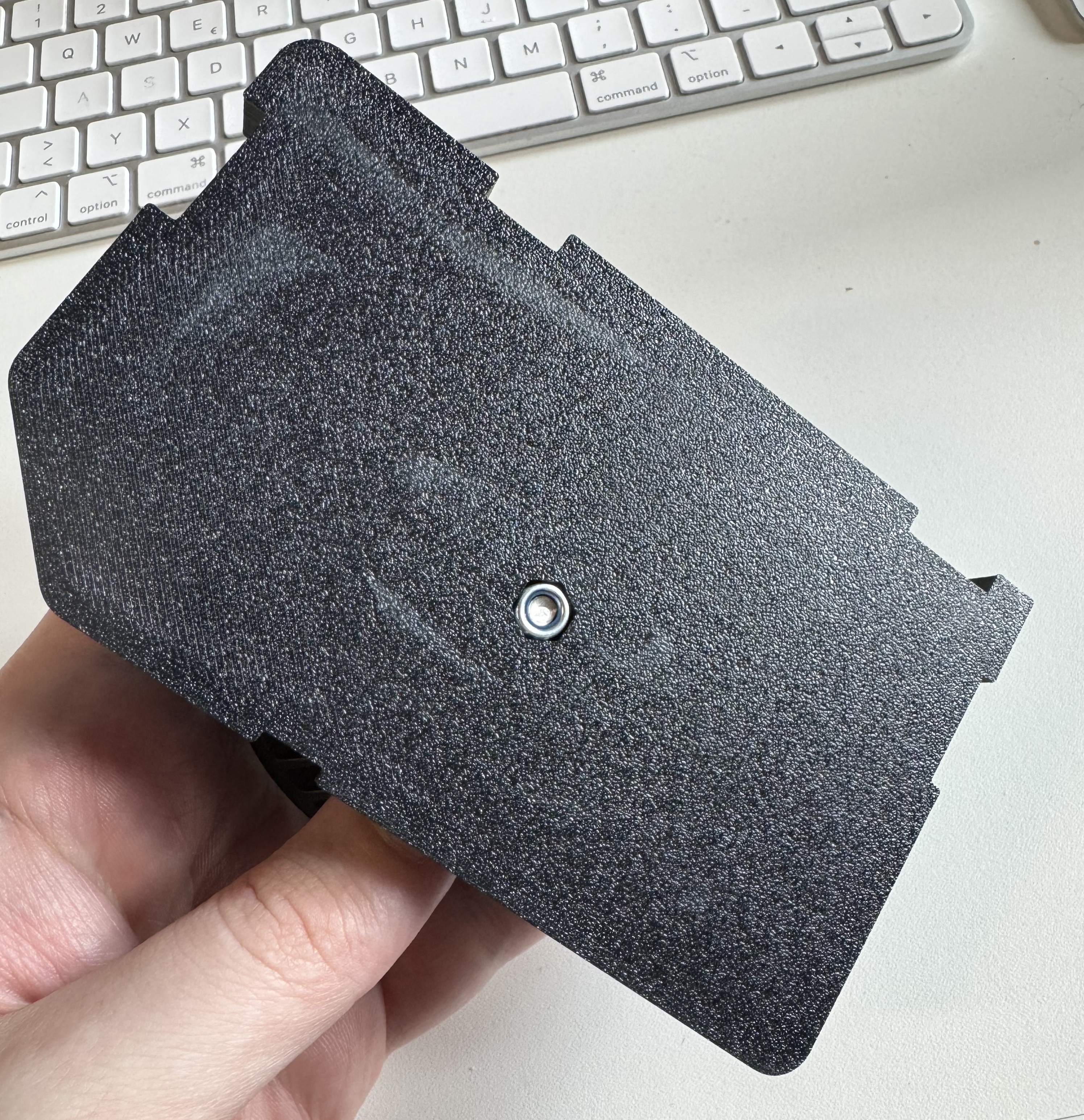

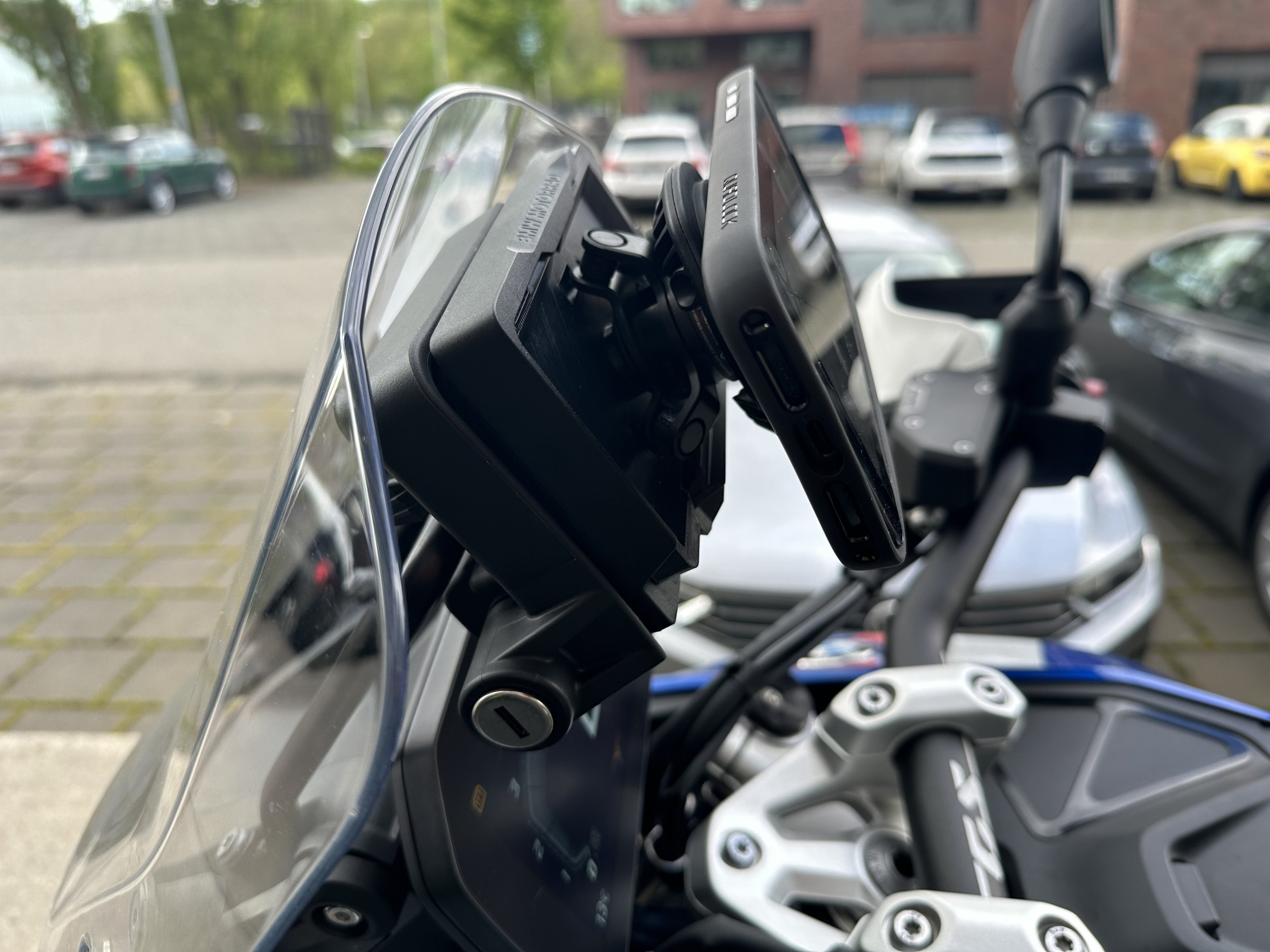

Ich bin jetzt einigermaßen zufrieden mit meinem Design. Mein Prototyp hält so gut, dass ich bei der Fahrt schon gar nicht mehr darauf achte. Wer Lust hat, es auf eigene Gefahr zu testen, dem würde ich für 23 € Material-/Aufwandsentschädigung inkl. Porto (in Deutschland) so eine Platte zusenden. Ihr benötigt zusätzlich das SP Connect+ Charging Anti Vibration Module (EAN 4028017528085). Das Modul wird vom hintersten Plastikteil befreit und dann mit den Originalschrauben durch meine Platte geschraubt.
Anhang anzeigen 570528Anhang anzeigen 570529
Die Platte hat eine Aussparung rechts, in die man den Seitenarm des Cradles reinfahren kann.
Ein Aufschrauben des Cradles (auf der Rückseite) ist bei dieser Variante nicht nötig, da die Platte wie ein Mobiltelefon direkt eingesetzt wird.
Die Platte ist im FDM-Verfahren aus einer Polycarbonat-Mischung (einem Spezialfilament für mechanisch belastete Teile) hergestellt und sollte somit auch stabil genug sein. Die Unterseite ist für bessere Haftung auf dem Cradle-Gummi etwas angeraut.
Sehr schöne Lösung 👌

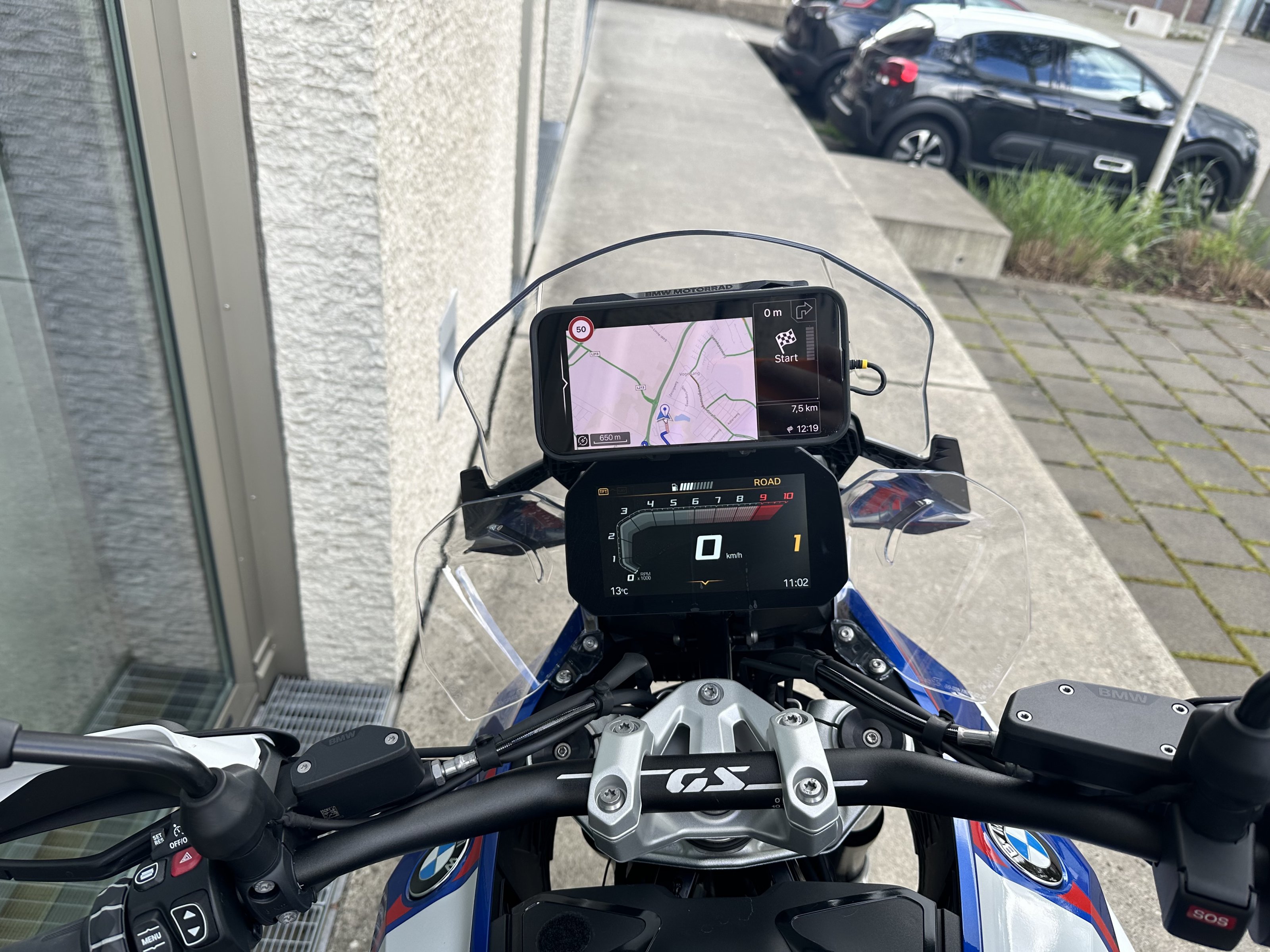

Kann man ein Android auch hochkant damit betreiben?
Dann würde ich gern bestellen
Klaus
Nein, geht nicht. Sobald das Smartphone bzw. die ConnectedApp mit dem Cradle verbunden ist wechselt die Kartenansicht ins Querformat und der Cradlemodus ist aktiv.
Ich würde gerne das komplette BMW Navi Zeugs gegen eine QuadLock Halterung austauschen.
ohne Cradle keine Bedienung der APP per Handrad. Die App schaltet mit dem Cradle in einen anderen Modus mit völlig anderen Funktionen, die man ohne Cradle gar nicht angezeigt bekommt

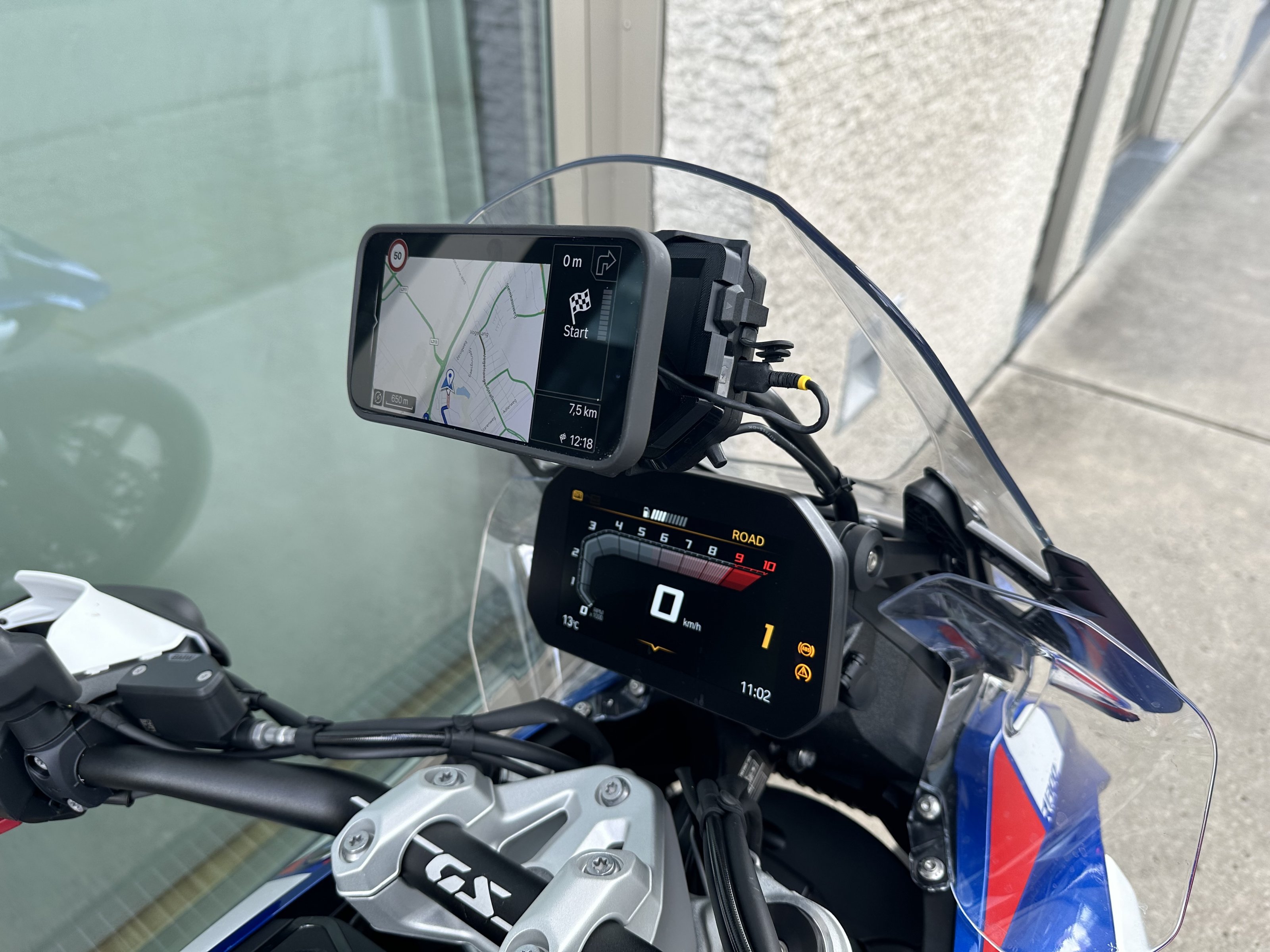

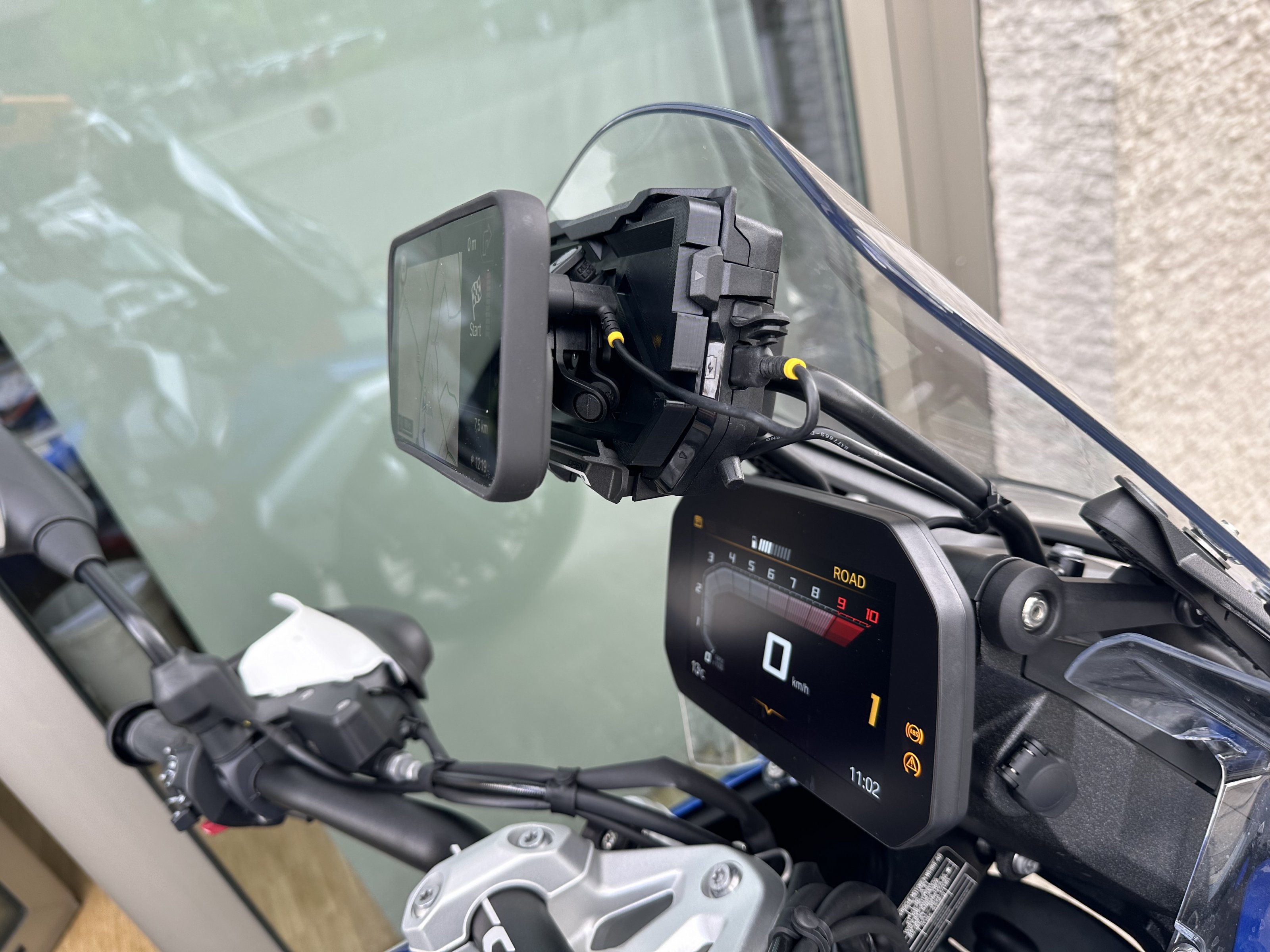

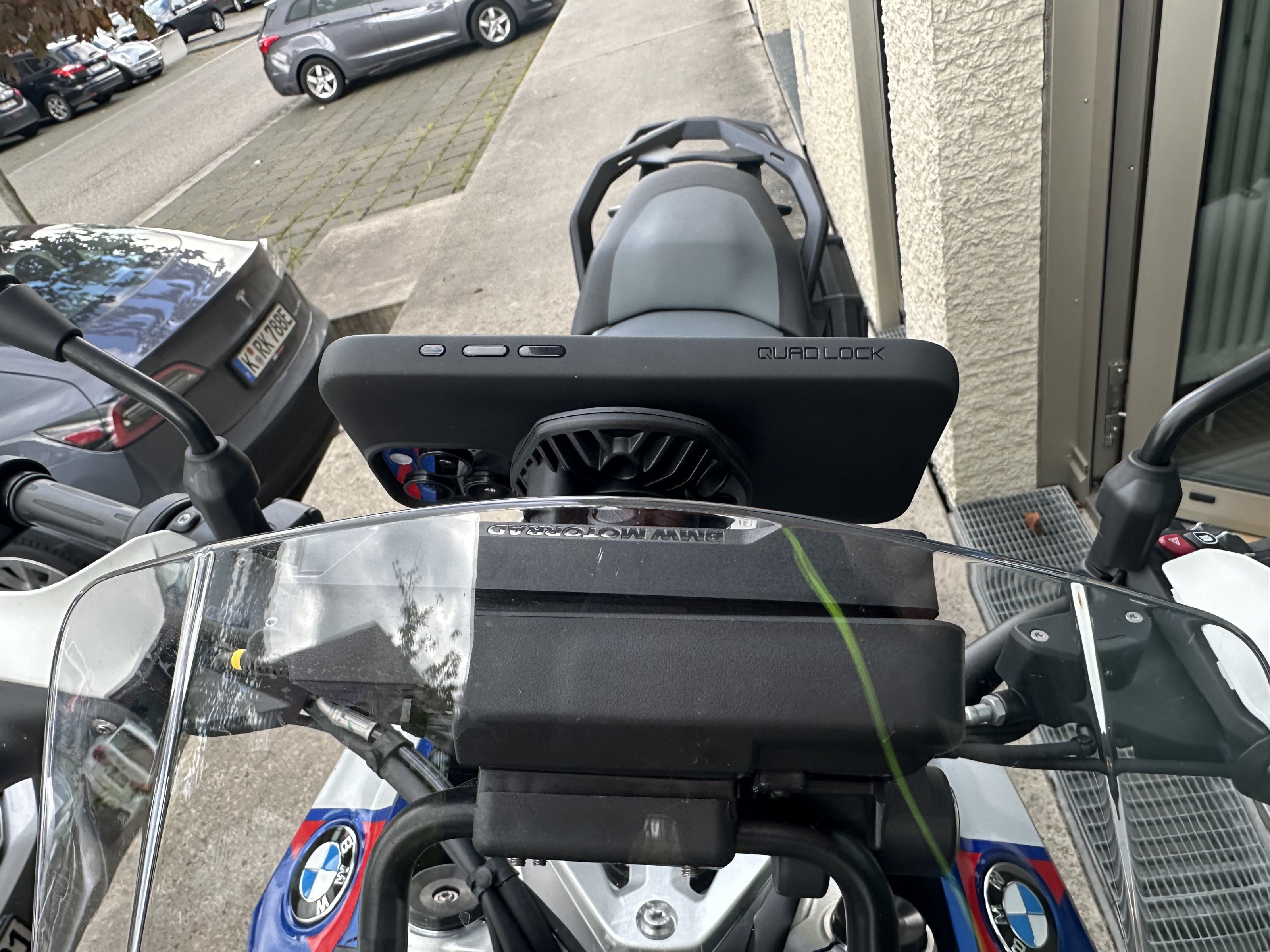

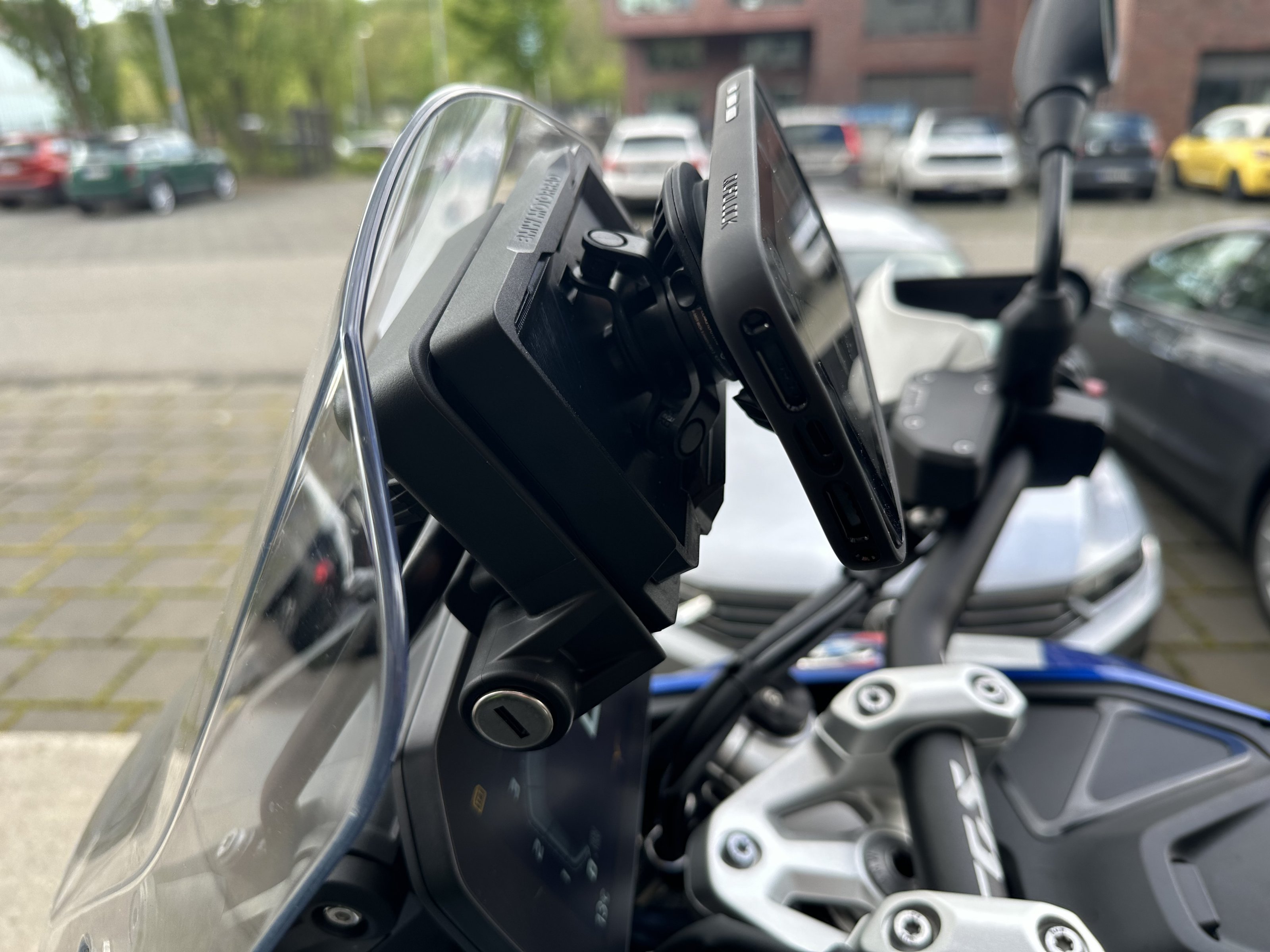

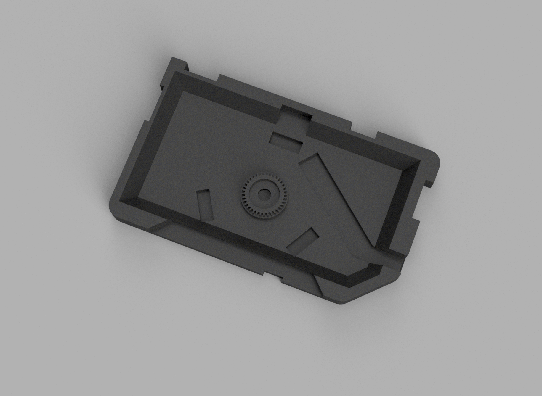

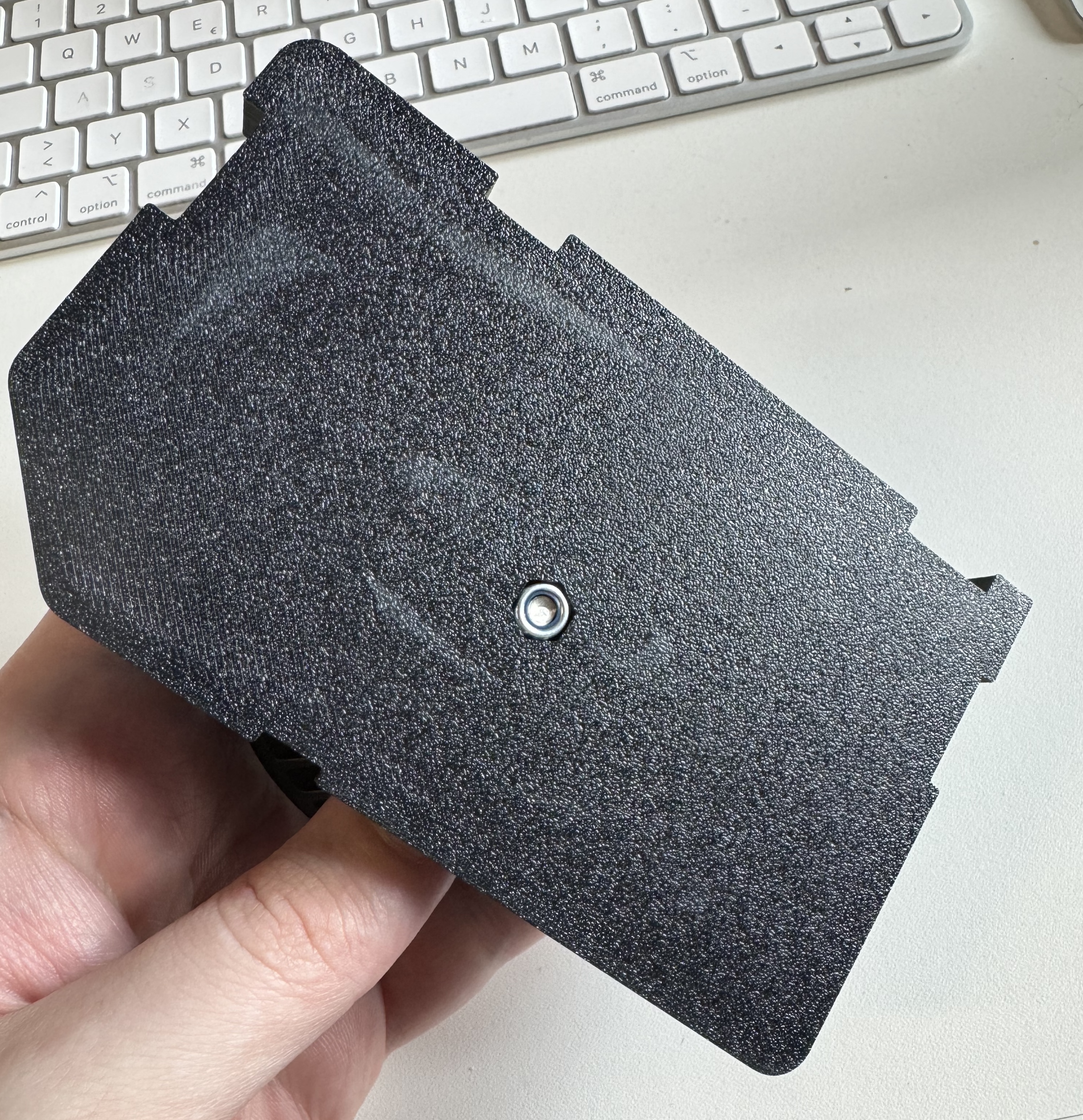

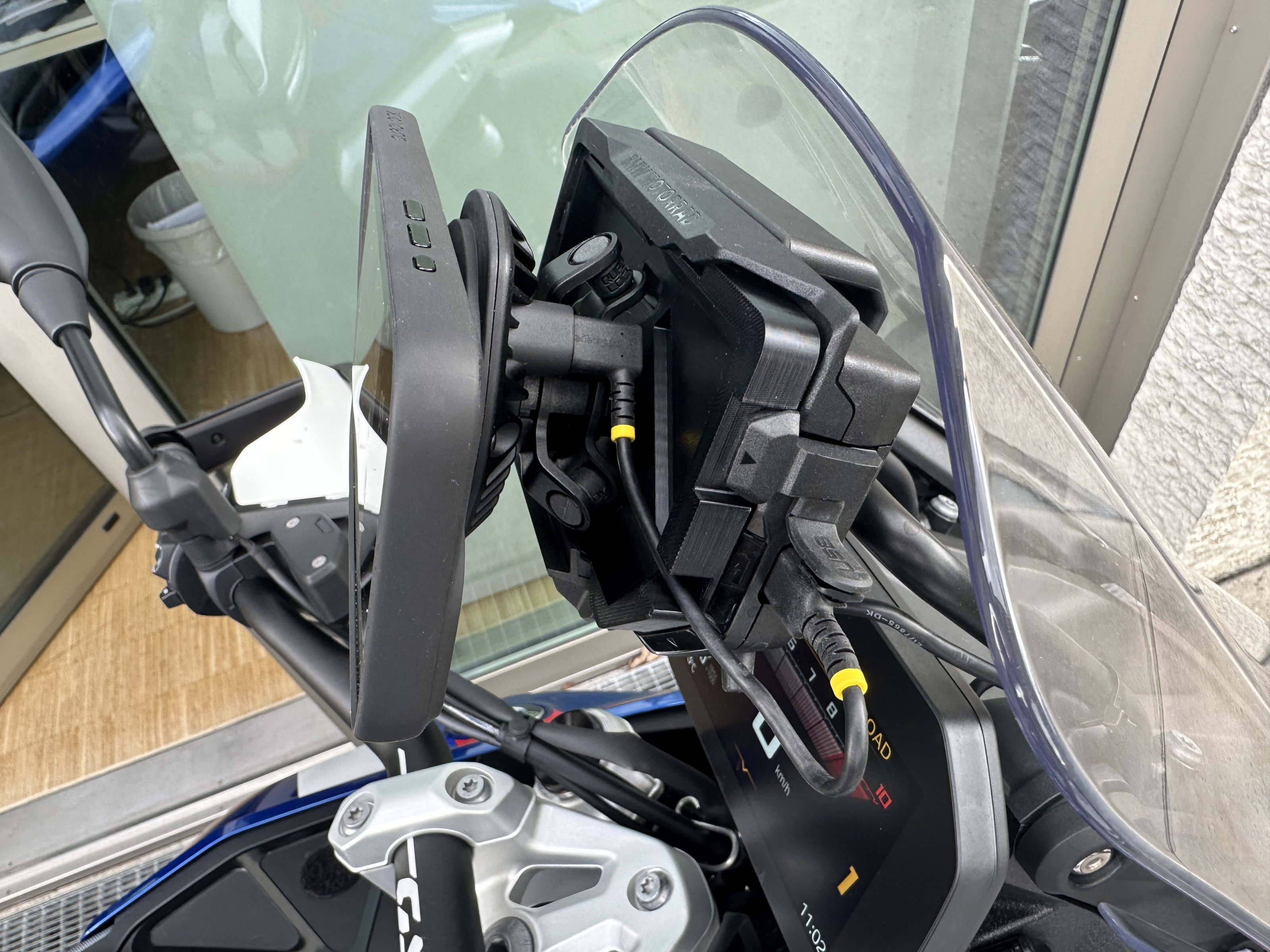

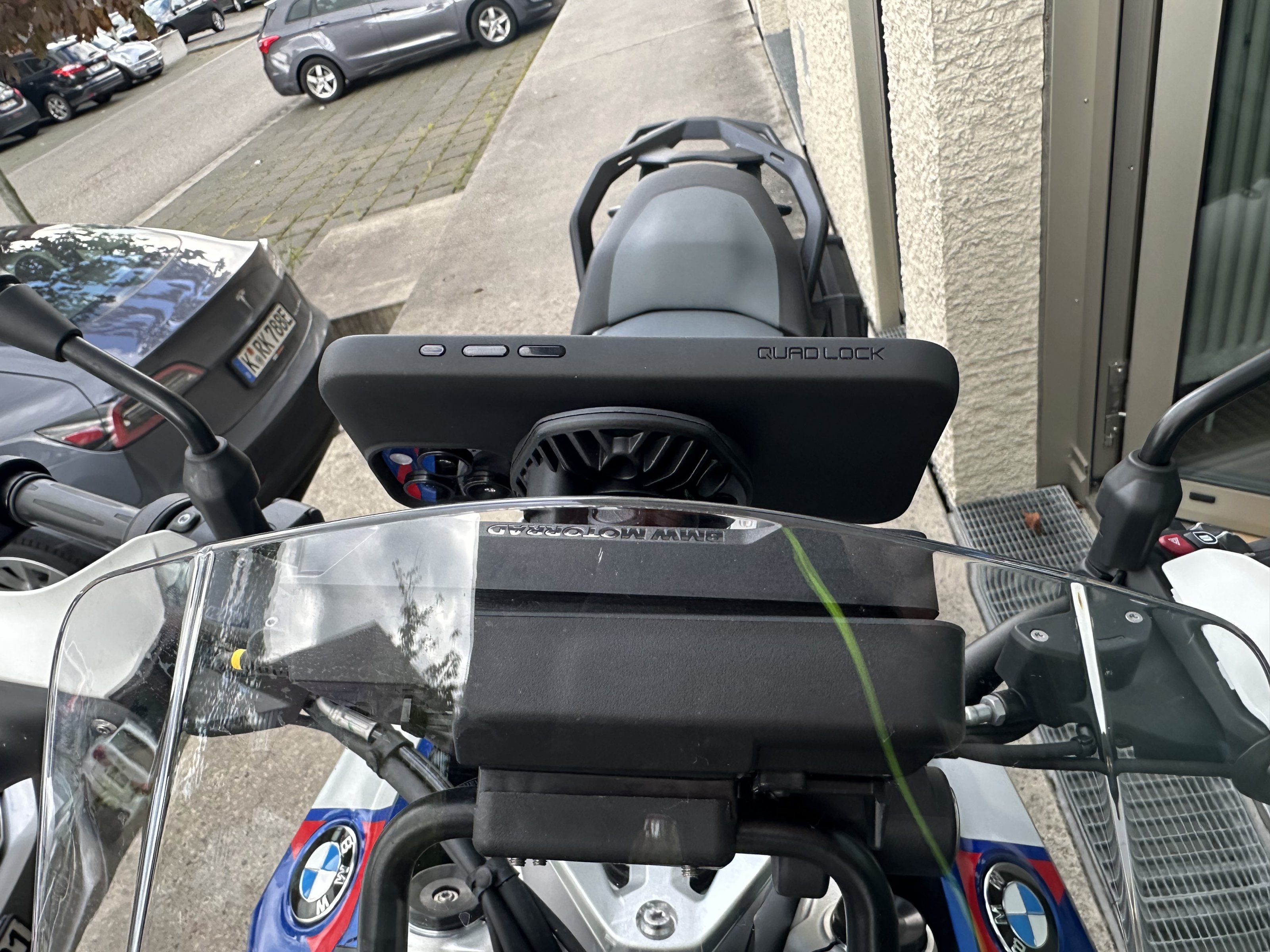

Meine SP-Connect+-Platte gibt es jetzt dank einer Leihgabe von Maunty jetzt auch in einer QuadLock-Variante.
Trägt deutlich mehr auf als die SPC+-Variante, sieht man aber auch nicht mehr, wenn man erstmal auf dem Bock sitzt.
Das QuadLock-Teil wird in eine selbstsichernde Mutter verschraubt.
Benötigt wird der "USB Wetterfester Kabelloser Ladekopf" inkl. VIbrationsdämpfer (Motorrad - Kabellose Ladeköpfe). Auf meinen Bildern oben habe ich außerdem dieses Ladekabel verwendet. Zu Beachten ist, dass nicht jedes Ladekabel passt; man benötigt eins mit angewinkeltem Kopf. Bei QuadLock ist auch eins im Lieferumfang, damit konnte ich es allerdings selber nicht testen.
Auch diese Platte würde ich hier wieder für 23 € Material-/Aufwandsentschädigung inkl. Porto (in Deutschland) anbieten.
So ist es, aber …
… das ganze Zeug kann tatsächlich entfernt werden und gegen deine gewünschte Lösung ersetzt werden.
Das Cradle muß aber irgendwo am Bike “unsichtbar“ verbleiben, da dort tatsächlich die Befehle vom Controller/Multiwheel gewandelt werden und per BT an die App auf dem Handy weitergeleitet werden und somit erst die komplette Fernbedienbarkeit ermöglicht wird. Das funktioniert bei mir jetzt seit Beginn der Saison ohne Probleme und über dem TFT ist es jetzt schön schlank und übersichtlich geworden :wink:
