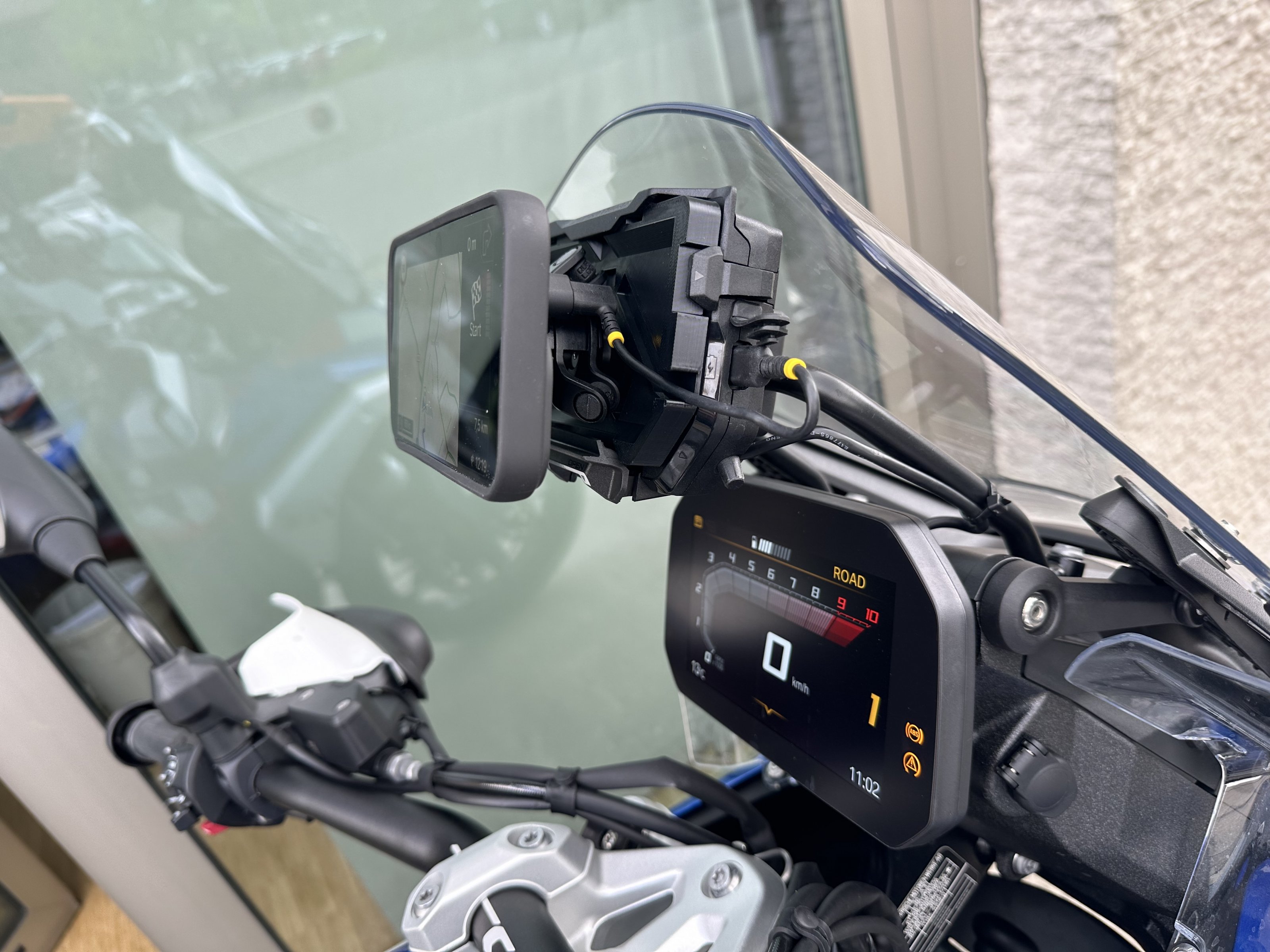

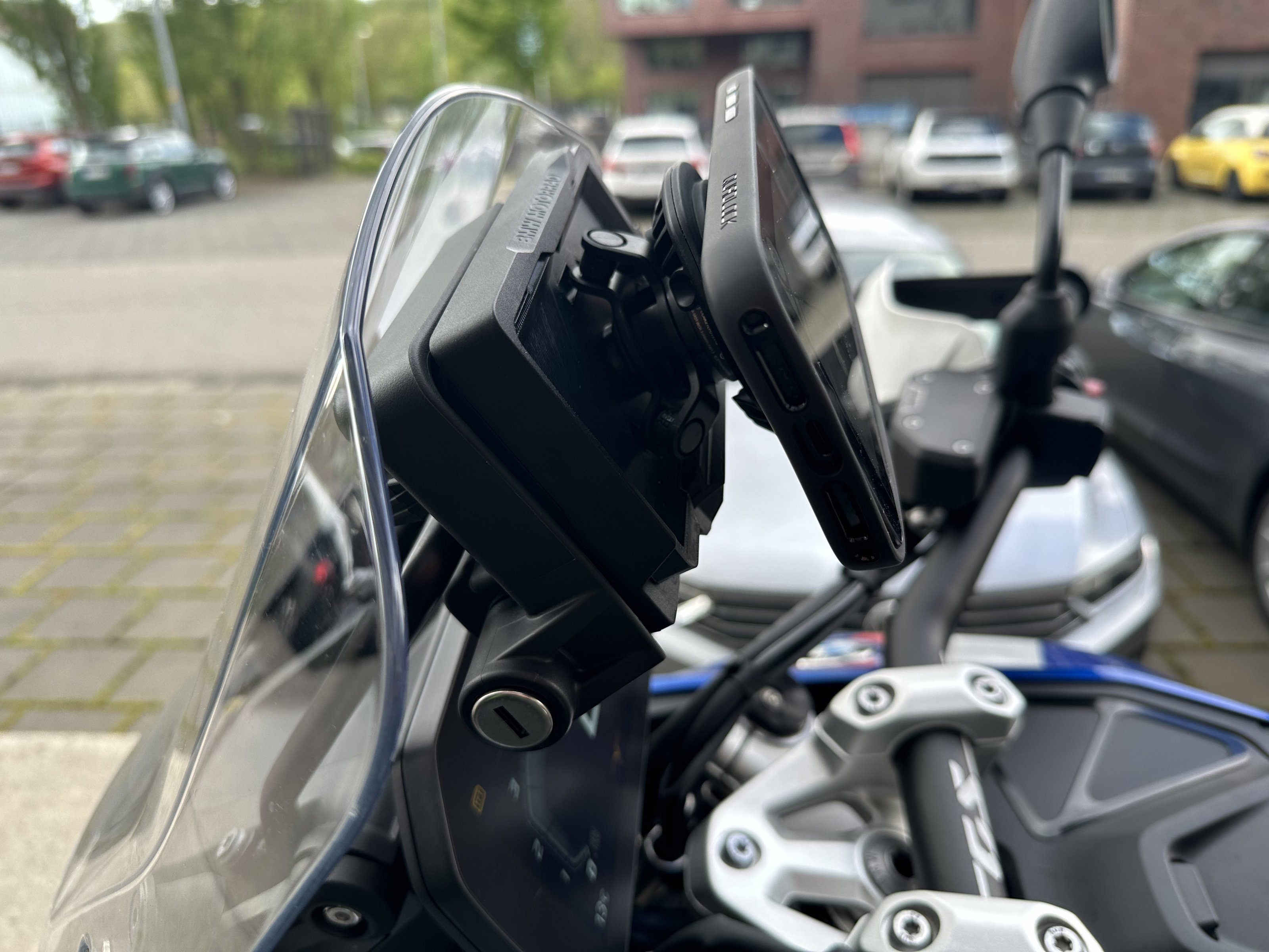

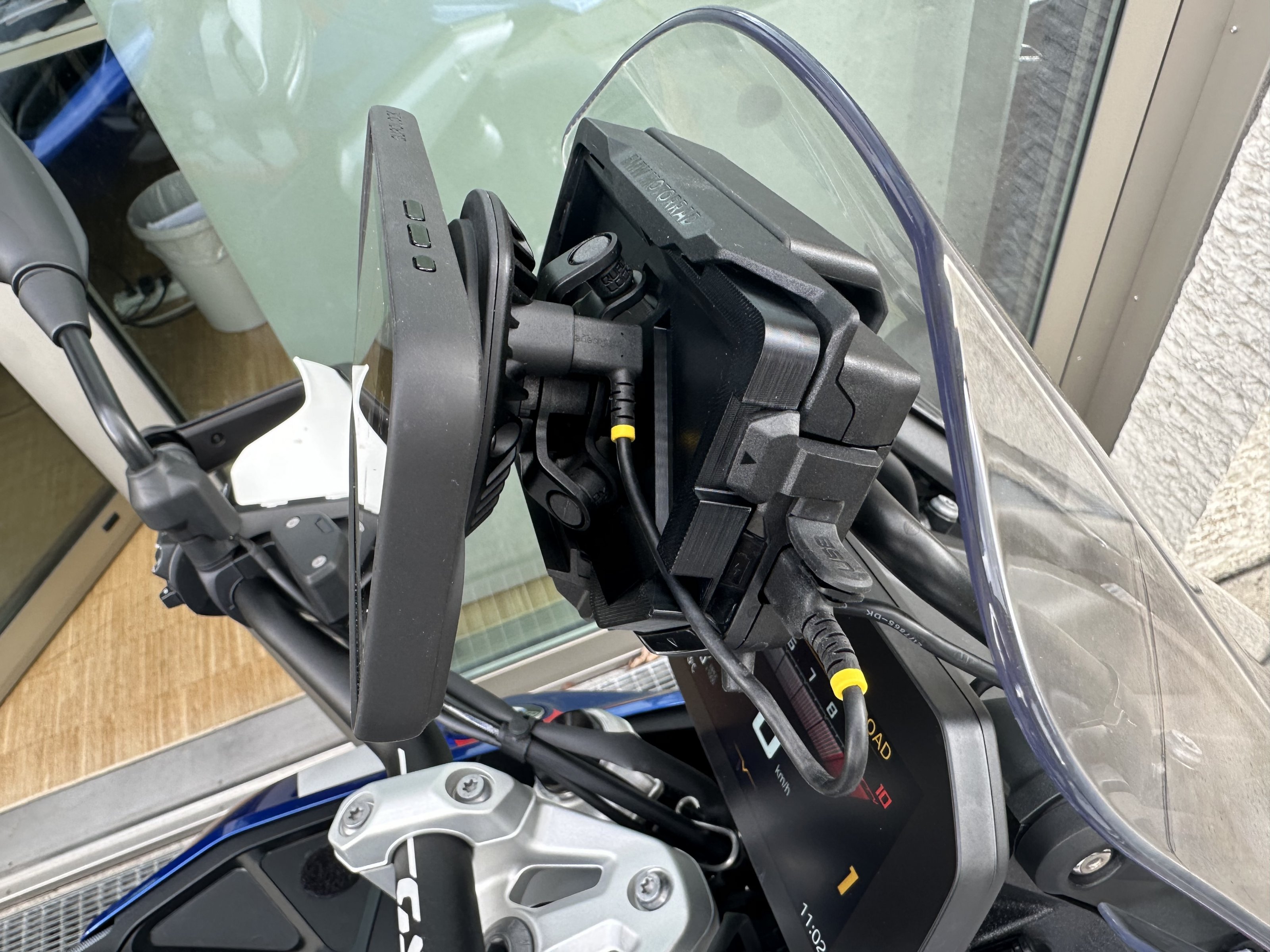

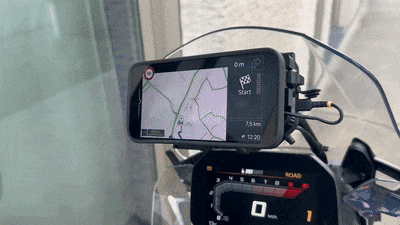

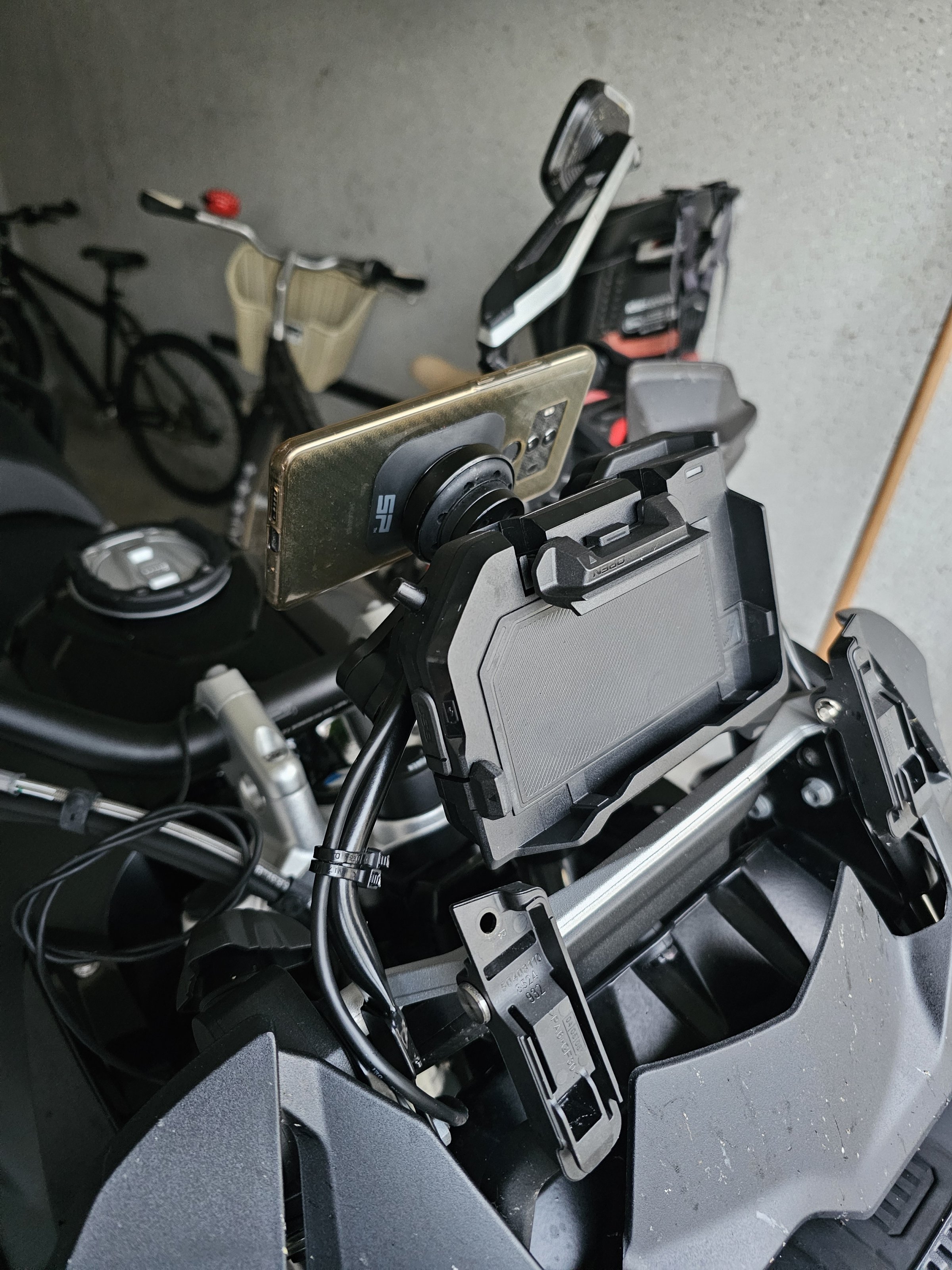

Da ich noch ein sp connect Kit liegen hatte, habe ich vorhin einfach das Cradle umgedreht und davor das Handy gesetzt.
Ging mir schwer auf die Nerven das montieren und demontieren des Handys mit dem Cradle.
Die Scheibe lässt sich auch komplett ohne Probleme verstellen hoch und runter fahren.
Ich finde es um längen besser so :happy:

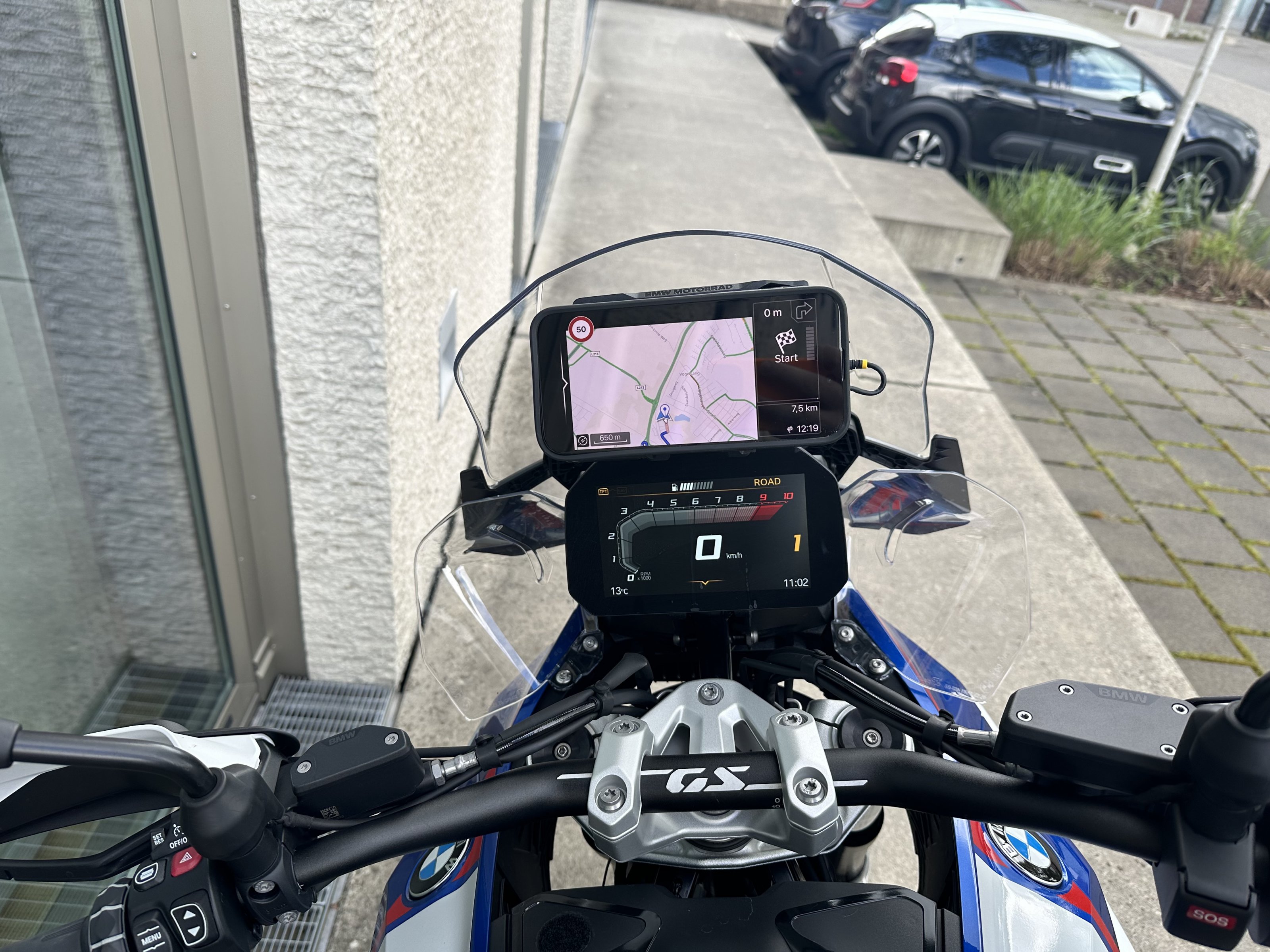

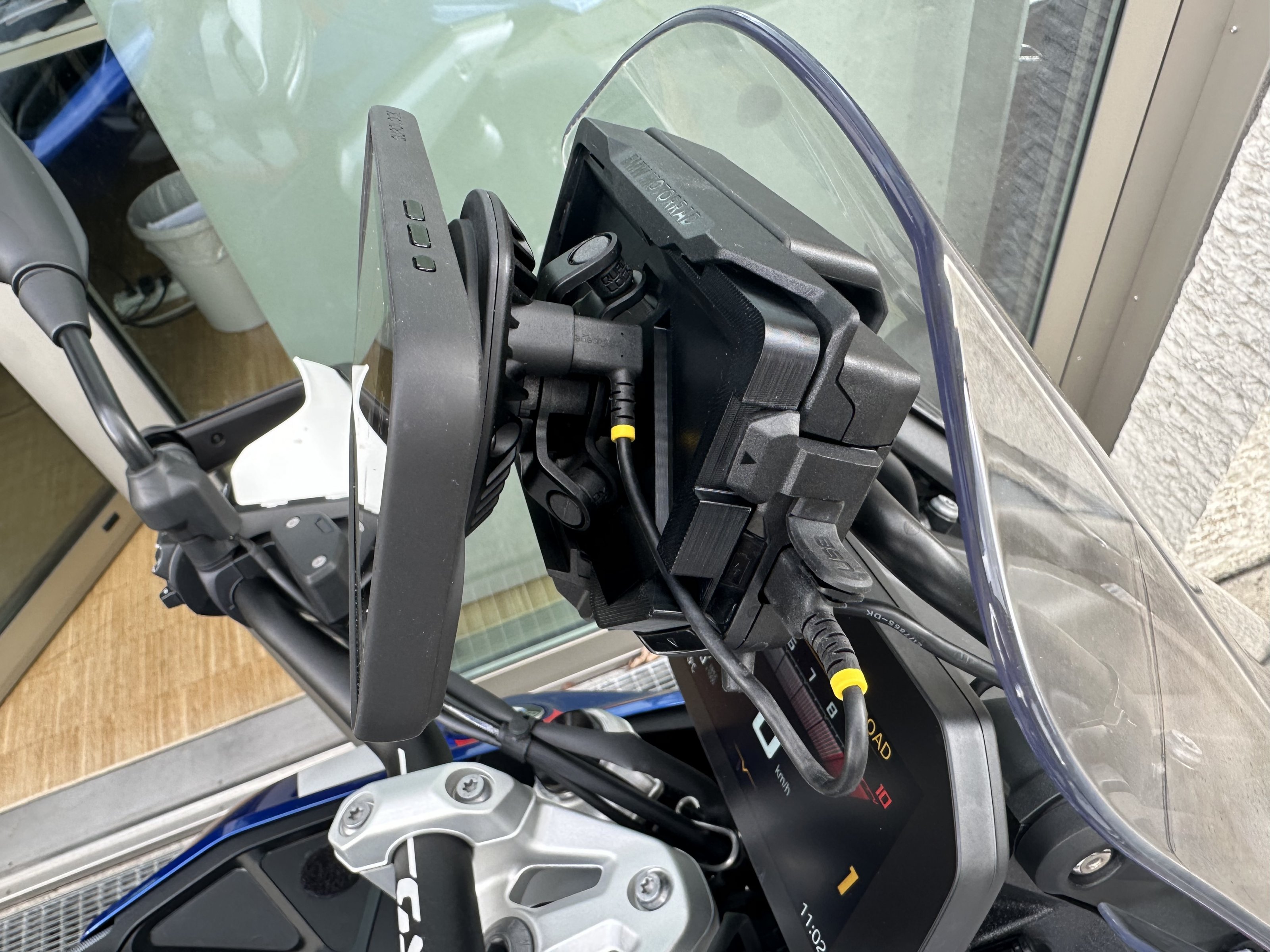

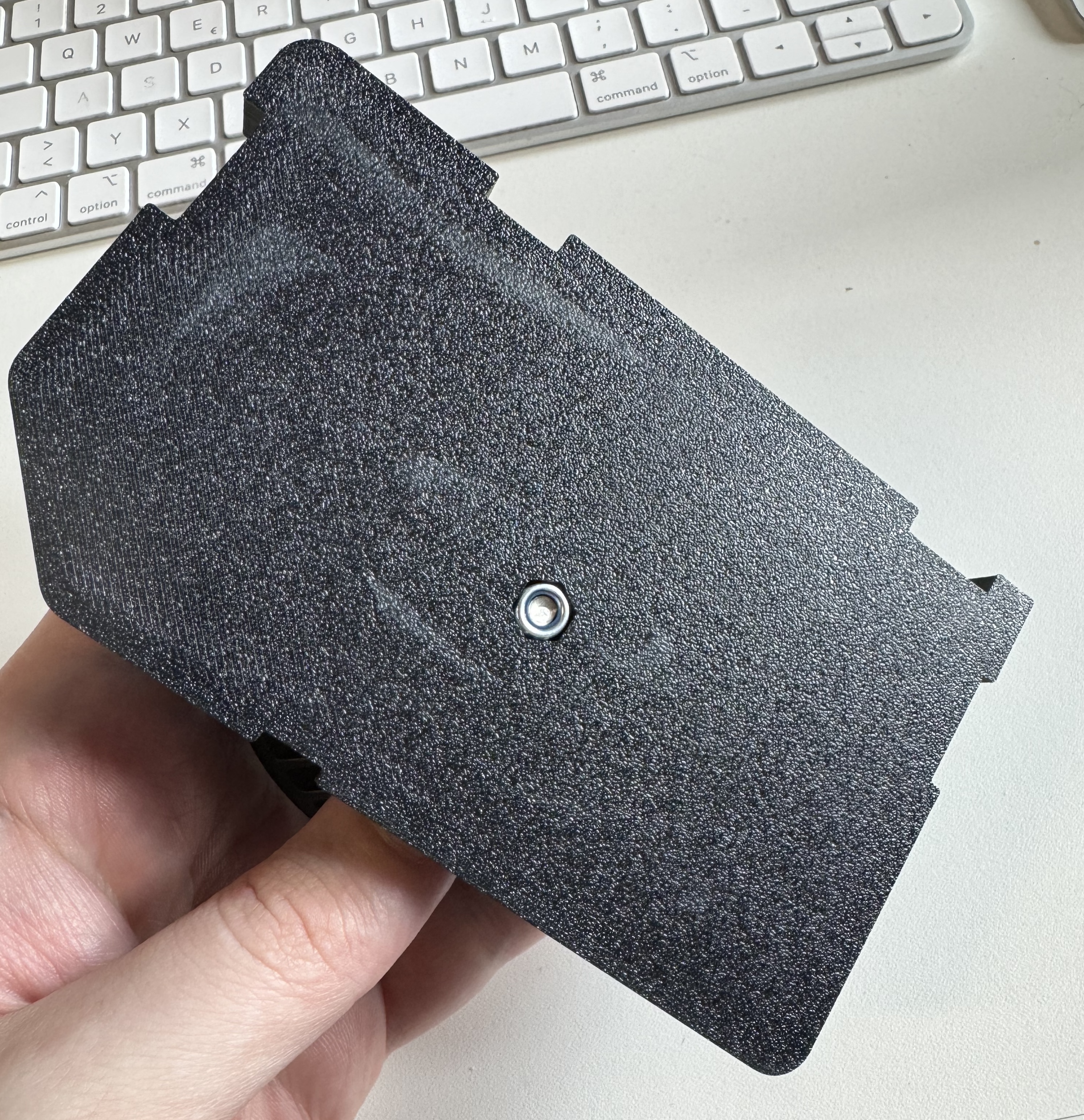

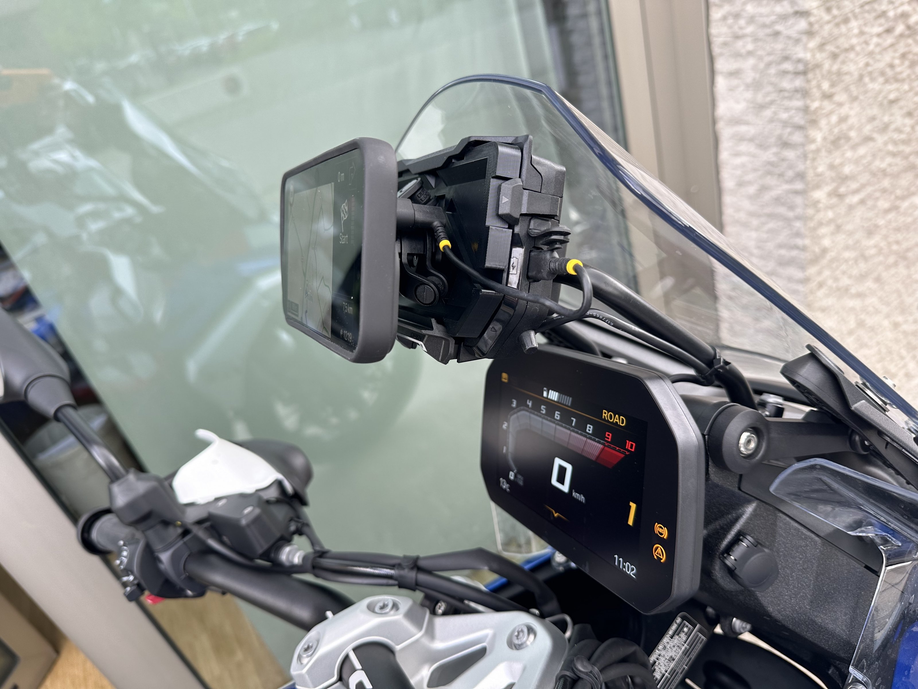

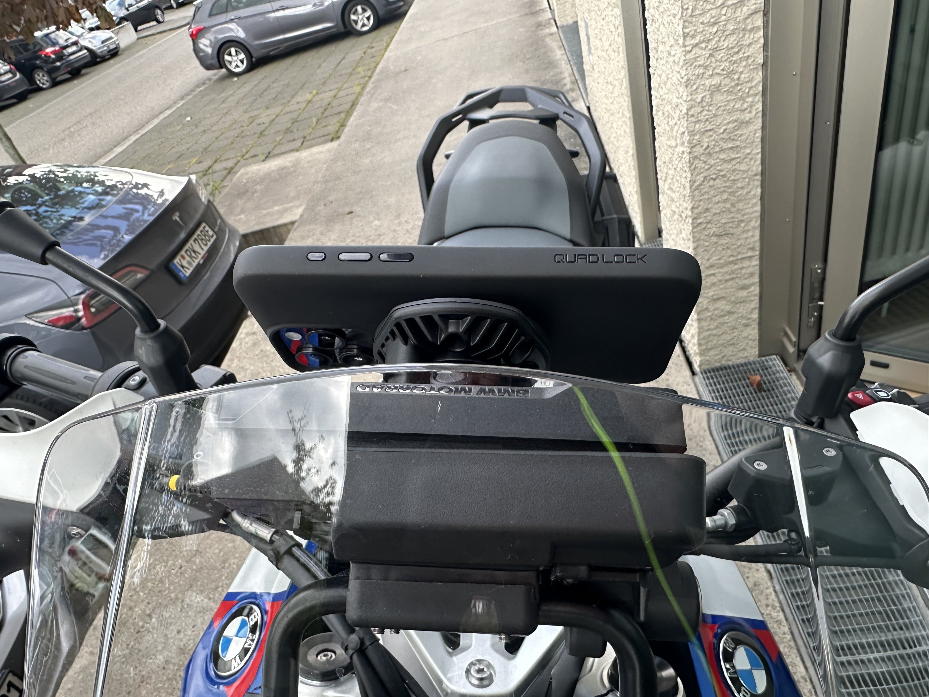

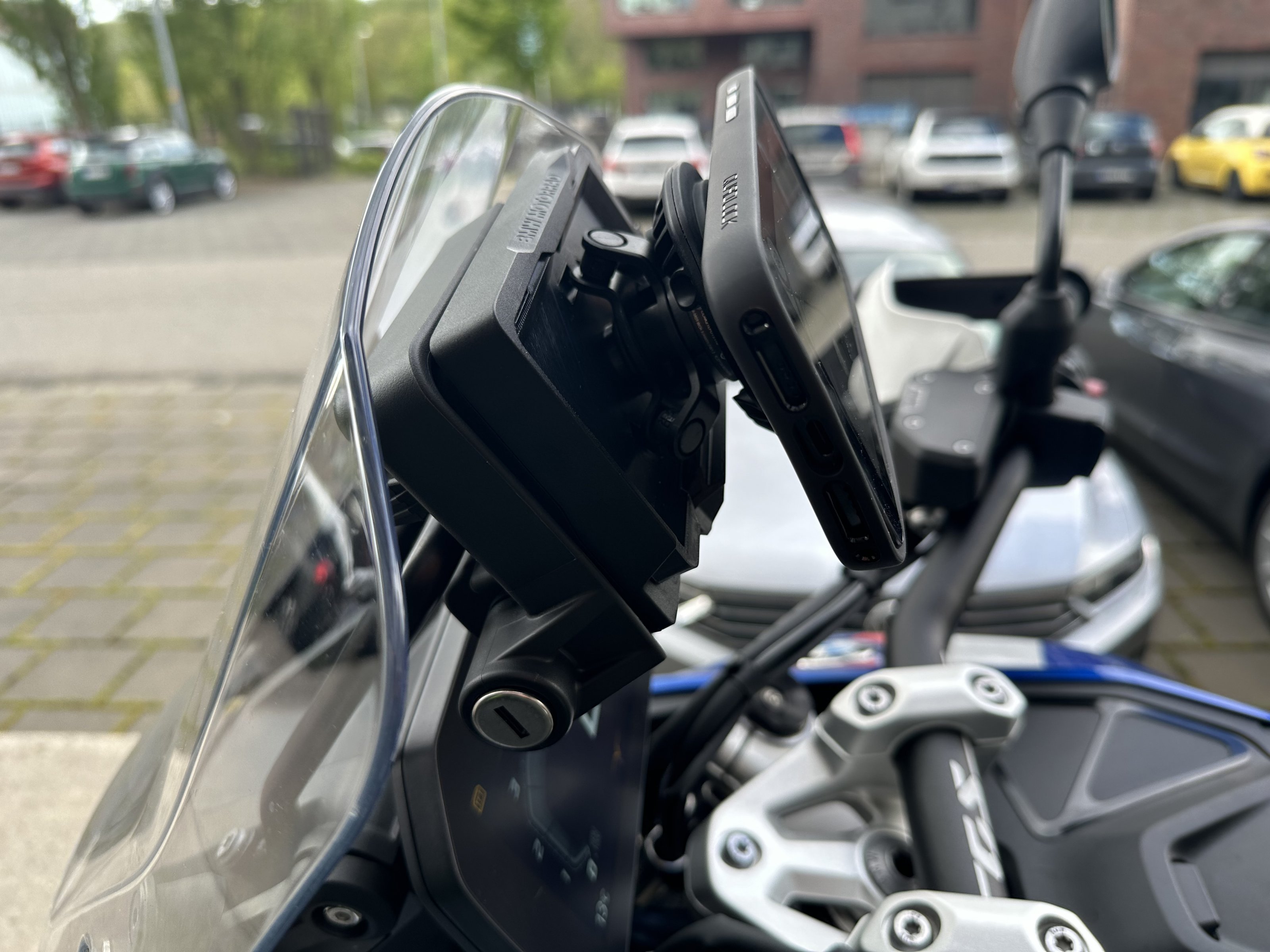

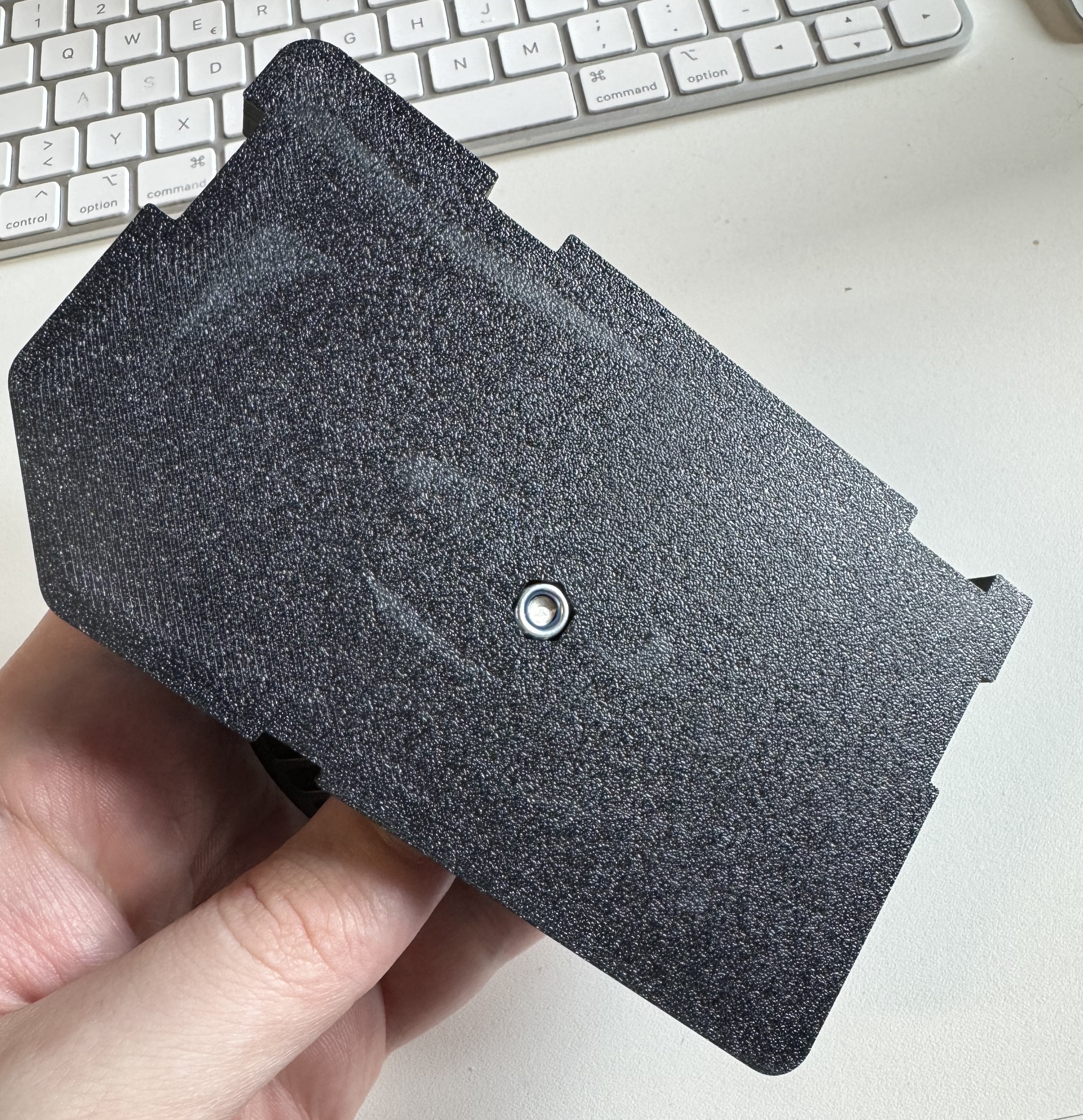

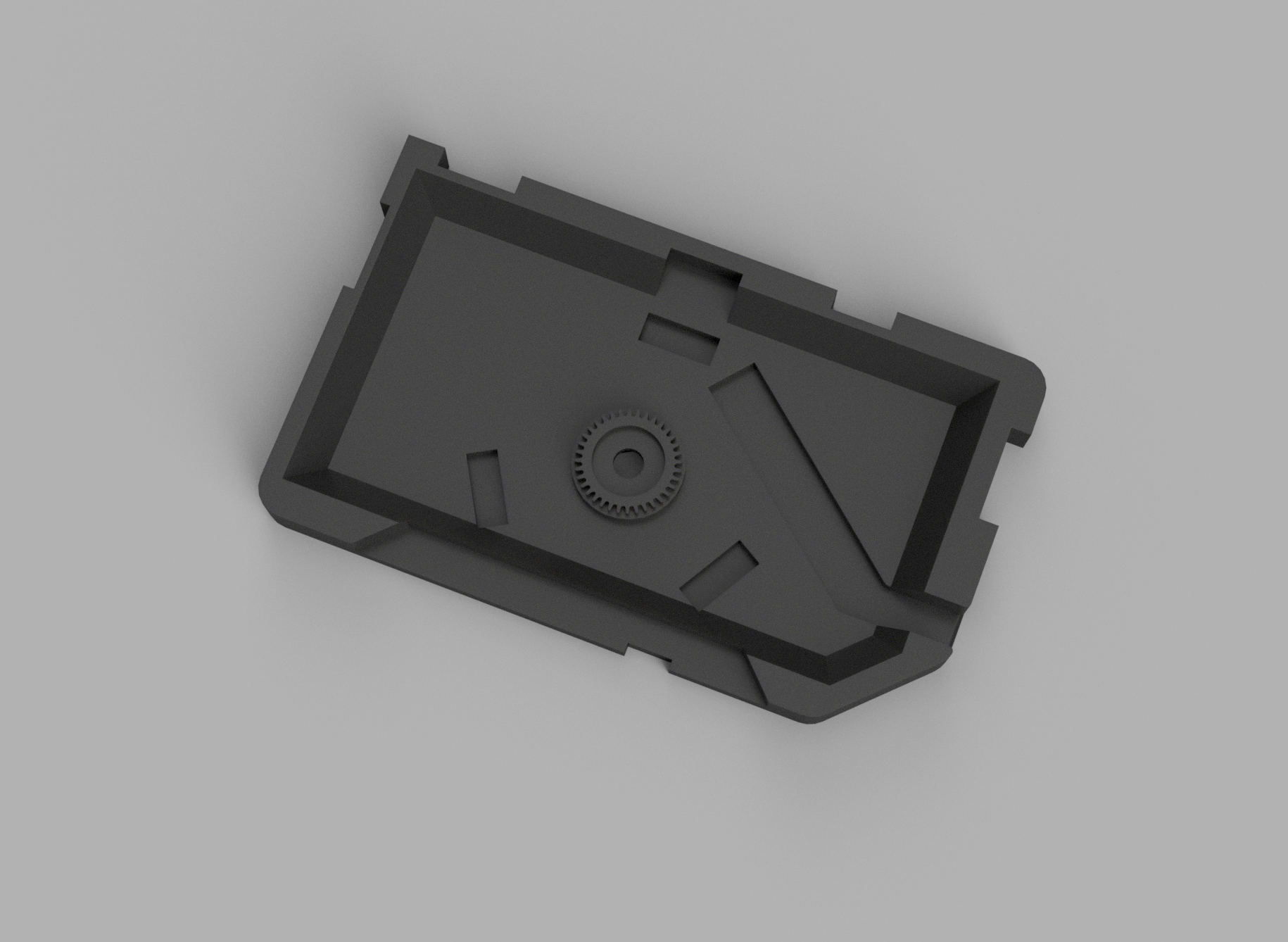

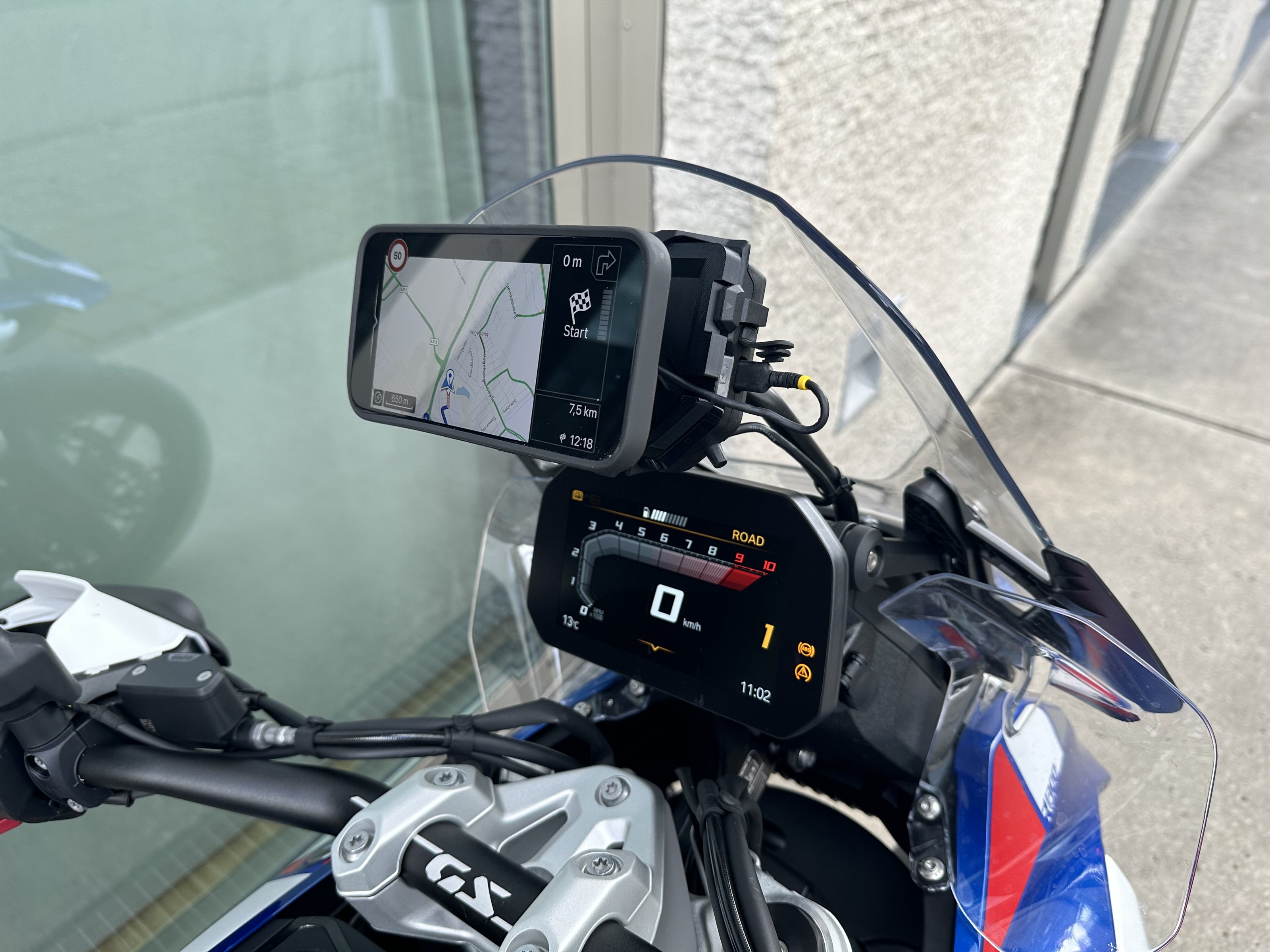

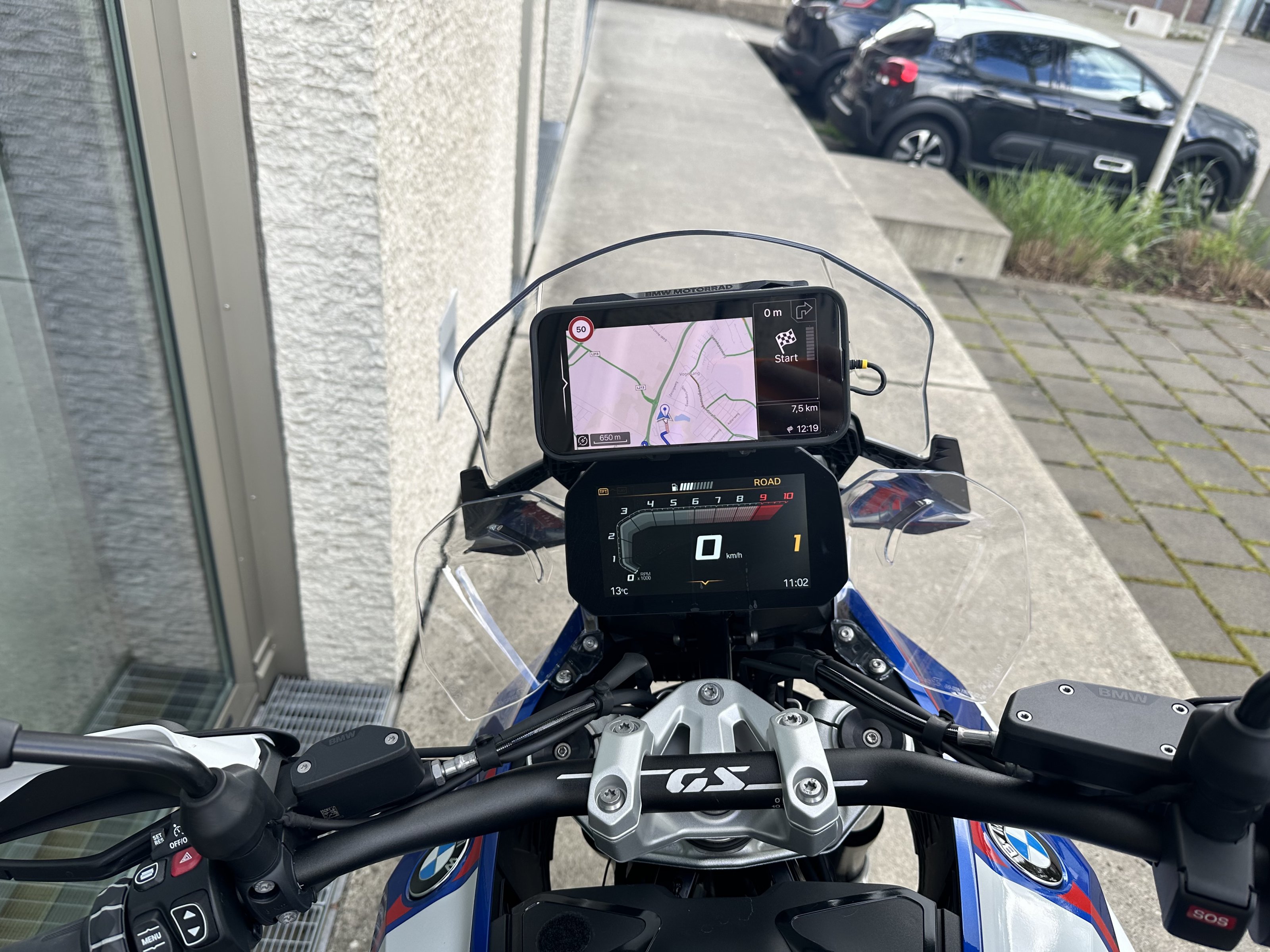

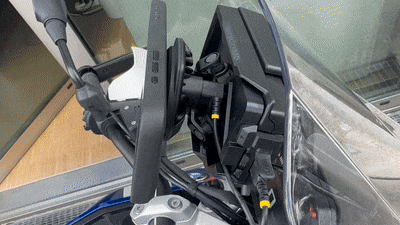

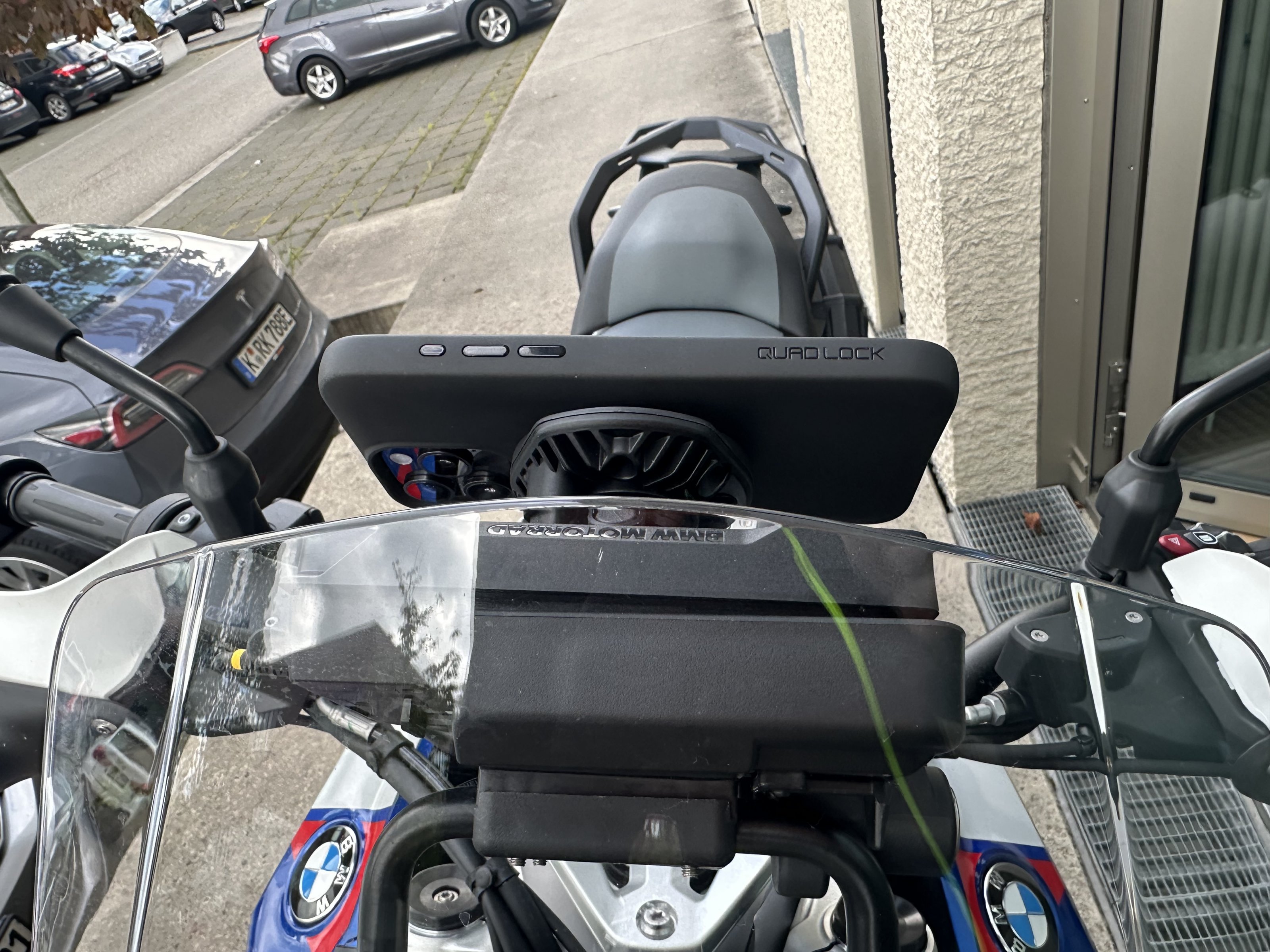

Meine SP-Connect+-Platte gibt es jetzt dank einer Leihgabe von Maunty jetzt auch in einer QuadLock-Variante.
Trägt deutlich mehr auf als die SPC+-Variante, sieht man aber auch nicht mehr, wenn man erstmal auf dem Bock sitzt.
Anhang anzeigen 673819Anhang anzeigen 673818Anhang anzeigen 673820Anhang anzeigen 673821Anhang anzeigen 673822Anhang anzeigen 673816
Das QuadLock-Teil wird in eine selbstsichernde Mutter verschraubt.
Benötigt wird der "USB Wetterfester Kabelloser Ladekopf" inkl. VIbrationsdämpfer (Motorrad - Kabellose Ladeköpfe). Auf meinen Bildern oben habe ich außerdem dieses Ladekabel verwendet. Zu Beachten ist, dass nicht jedes Ladekabel passt; man benötigt eins mit angewinkeltem Kopf. Bei QuadLock ist auch eins im Lieferumfang, damit konnte ich es allerdings selber nicht testen.
Auch diese Platte würde ich hier wieder für 23 € Material-/Aufwandsentschädigung inkl. Porto (in Deutschland) anbieten.
