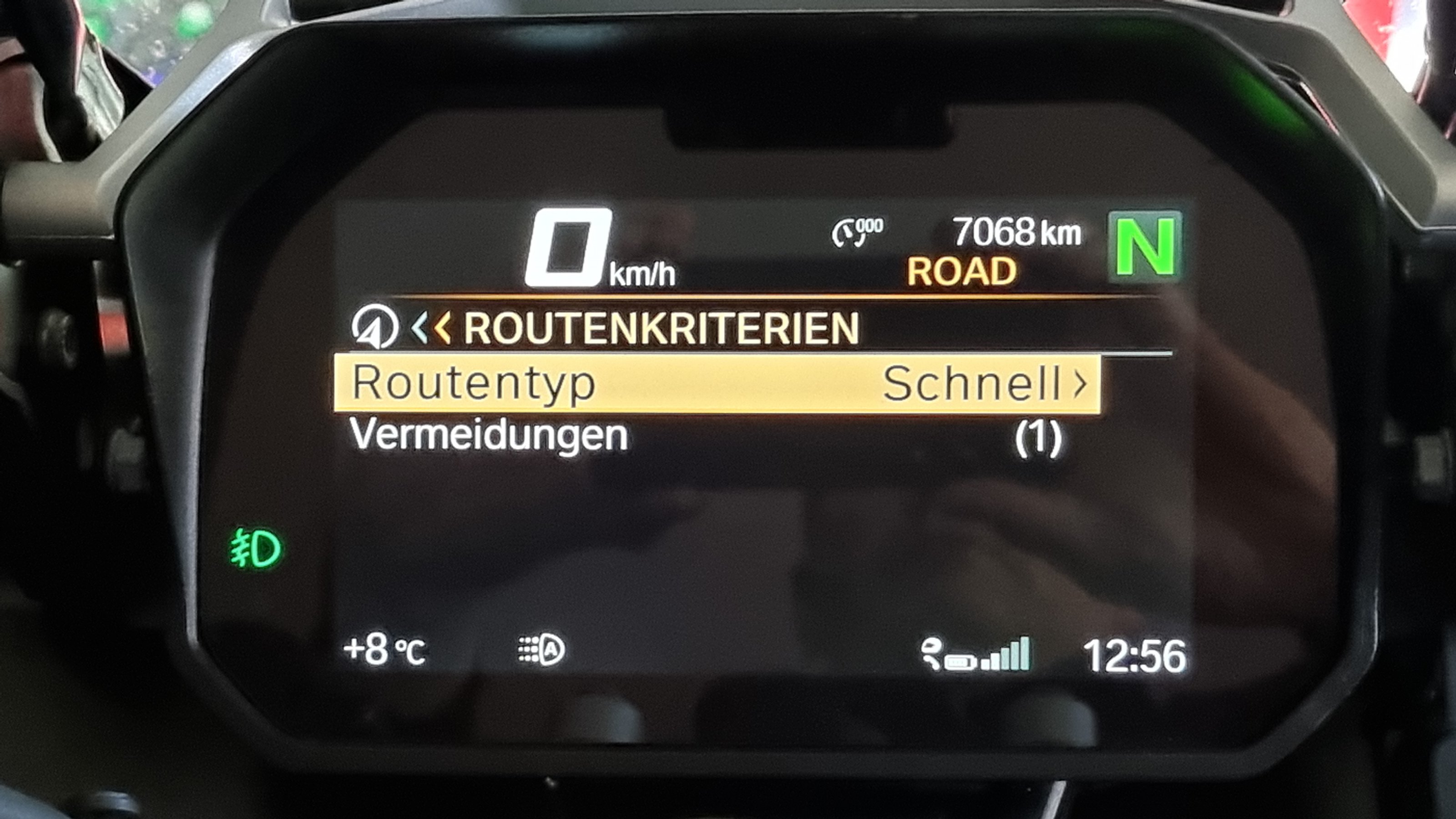

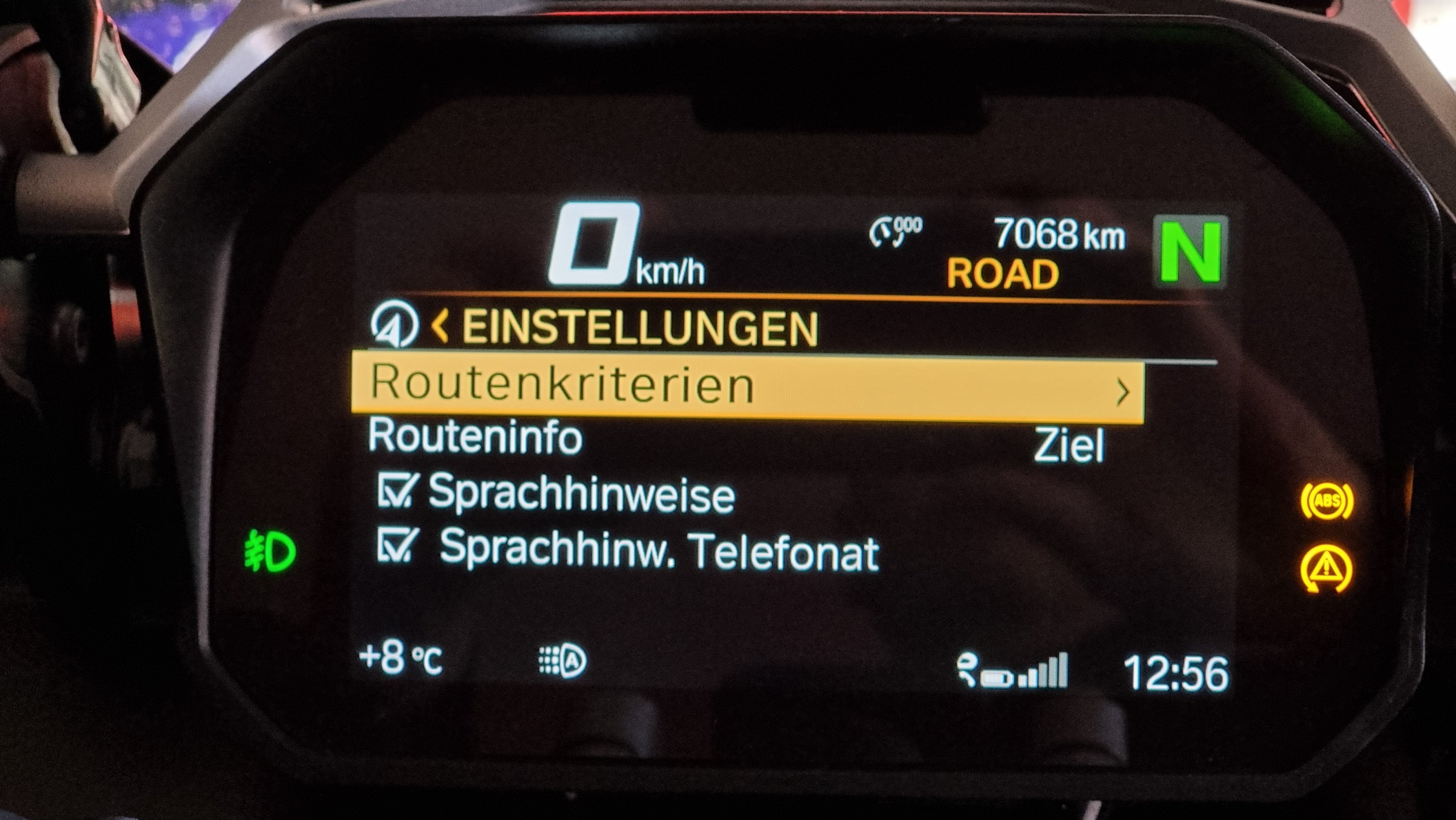

Er meint vermutlich nur Bedienung über das TFT und dort kann man rudimentär nur etwas für die Navigation einstellen, mehr nicht.
Hallo Hobbyfahrer, ich habe mir dein Video über das Cradle angesehen, schon nach dem ersten Einstellen. Verstehe nun nicht, was du mir 'rudimentär' meinst, kannst du das bitte noch etwas ausführen?
Ich selbst fahre eine 1250 GS (MJ2020) mit TFT, ohne Navivorbereitung, nutze ein Samsung S9 und ein SP Connect mit QI-Ladefunktion. Das Handy ist als über BT mit dem TFT verbunden.
Im TFT habe ich das Menü "Navigation". Zur Navigation nutze ich nur die Connected App, die kann ich auch über das Handrad bedienen.
Die Option 'Alternative Route' geht bisher nicht über meine Konfiguration, sollte BMW sicherlich auch in das Menü auf dem TFT integrieren können.
Beim Fahren nach Navigieren reicht (ein guter) Auto-Zoom; wenn ich doch mal manuell zoomen will geht das auch notfalls auf dem Touchdisplay.
Wie auf deinem Video zu sehen geht das Einsteigen / Starten einer gespeicherten Route auch mit Cradle nicht, da ist also sowieso noch Entwicklungspotential.
Alle anderen Funktionen, die du gezeigt hast, glaube ich auch jetzt schon zu haben. Ich muss eben mit Handrad die Anzeige des TFT bedienen statt wie auf deinem Video das Handy-Display.
Was habe ich übersehen, was klassifiziert bei der 1250 GS mit TFT eine Handrad-TFT-BT-Navigation als 'rudimentär im Vergleich mit Cradle'?

Du kannst die Connected App von BMW ohne BMW-Cradle mit dem Handrad an deiner GS bedienen?
Bist du da sicher?
Ja das geht, denn bestimmt Einstellungen der App für die Navigation werden über das TFT dargestellt und können dort eingestellt werden. Einfach mal ausprobieren.
Zoomen und Fahrzeugdaten (die das CRC + App nun anzeigt) ansehen geht aber nicht .
