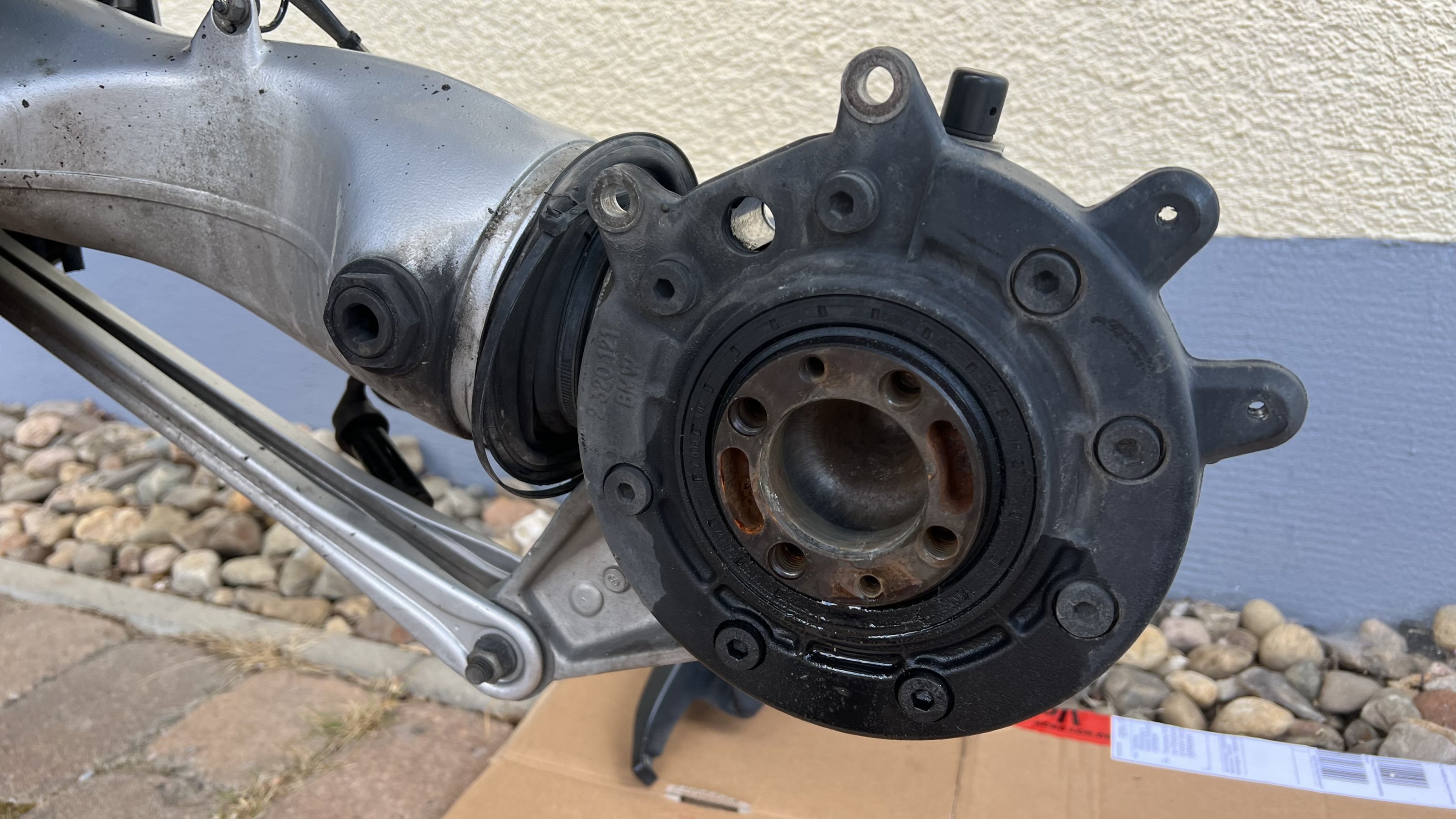

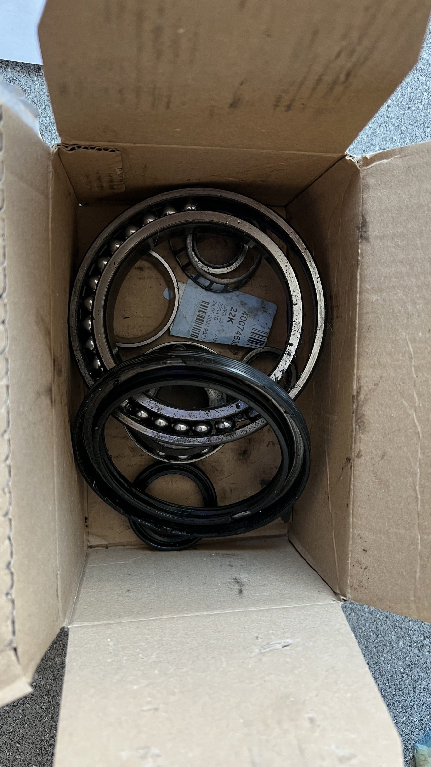

Meine 1150 GS hatte schon mehrere Vorbesitzer. Das aber war mir egal, da der letzte Vorbesitzer die 1150 schon Jahre hatte, einen guten Eindruck auf mich machte und sämtliche Rechnungen hatte.
ok, gleich auf der ersten größeren WE-Ausfahrt ging am Hinterrad der Simmerring kaputt, so dass die Kardanwelle trocken lief …
Das ist halt Pech, hat mich ein paar 100€ gekostet. Die möglichen Kardan- und ABS-Problematiken waren mir schon vor dem Kauf bekannt.
Die 1150er ist immer noch ein gutes und günstigstes Bike, die ich ÄUSSERST GERNE fahre.
