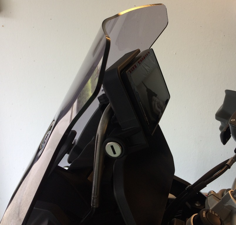

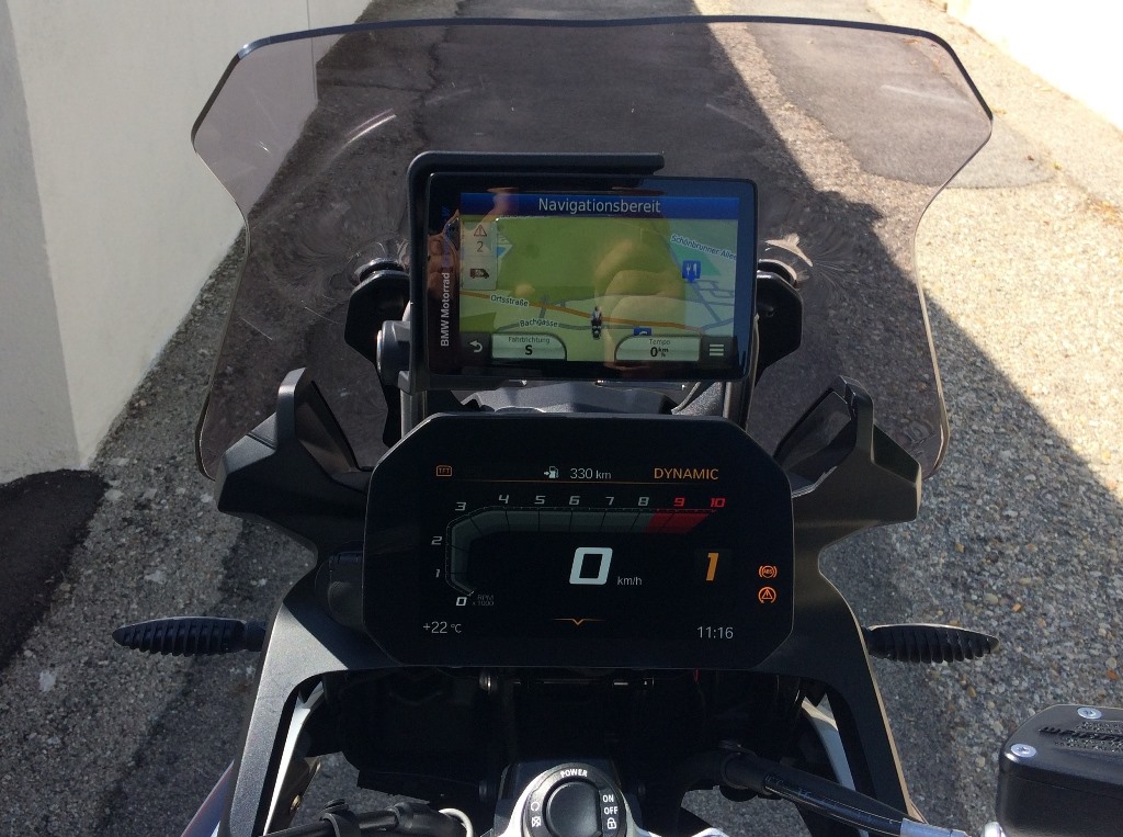

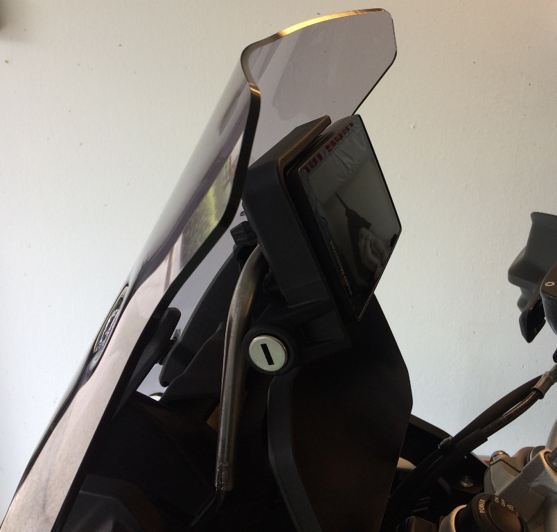

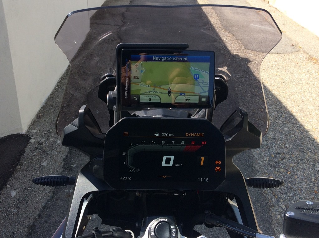

Habe jetzt auch > Navigator VI nach oben verlegt > über TFT. Nach heutiger Probefahrt finde ich das ganze sicherer…… man hat die Straße mit dieser Variante besser im Augenwinkel. Das ist nicht von Hornig > sondern > von Motorrad Dresden und der Arbeitsaufwand ist (2 Plastikstoppel + 4 Torxschrauben) mehr…… > Absolut KEINE Vibration und in 20 min. montiert…. Passt sehr gut unter die getönte ERMAX Scheibe……….
https://www.bmw-navi-anschluss.de/w...50gs-f850gs-k81-k82/#cc-m-product-15020428822
LG Jörg

Hallo Leute,
habe einige PN bekommen...... > ist das Anschlusskabel lang genug für die Position ober TFT....
JA = kein Problem....
LG Jörg

An alle eine Gruß, nach vielen Kilometern kann ich bzw. meine Frau bestätigen das die Variante von den Dresdnern echt super ist. Sieht super aus, passt sich prima ins Gesamtbild ein, Alles passt prima, Keine 20 Minuten hat der Anbau gedauert. Und die Sicht auf das Navi ist jetzt perfekt, man muss nicht mehr den Kopf senken und fährt blind! Also unsere Empfehlung ganz klar: https://www.bmw-navi-anschluss.de/w...50gs-f850gs-k81-k82/#cc-m-product-15020428822

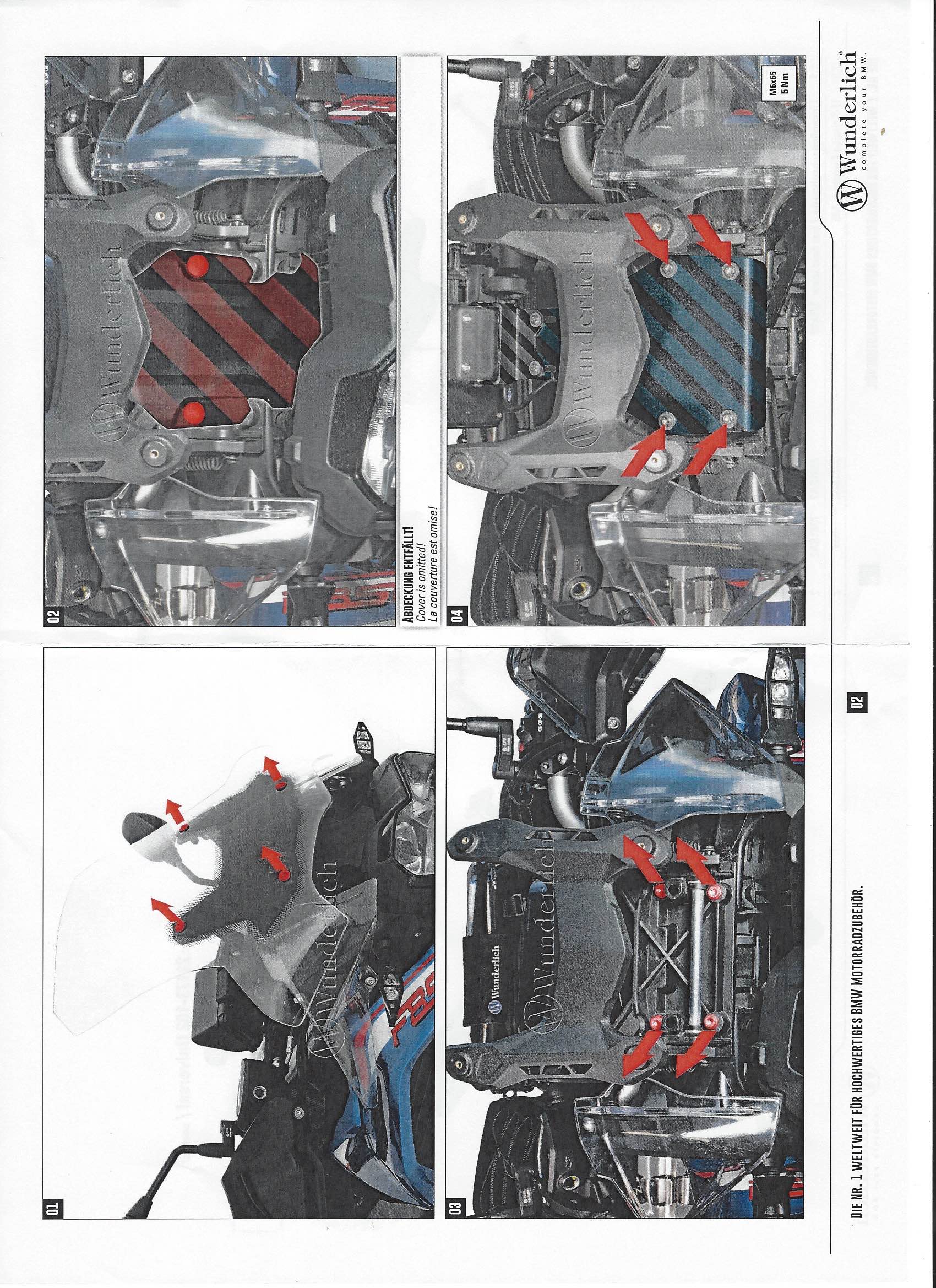

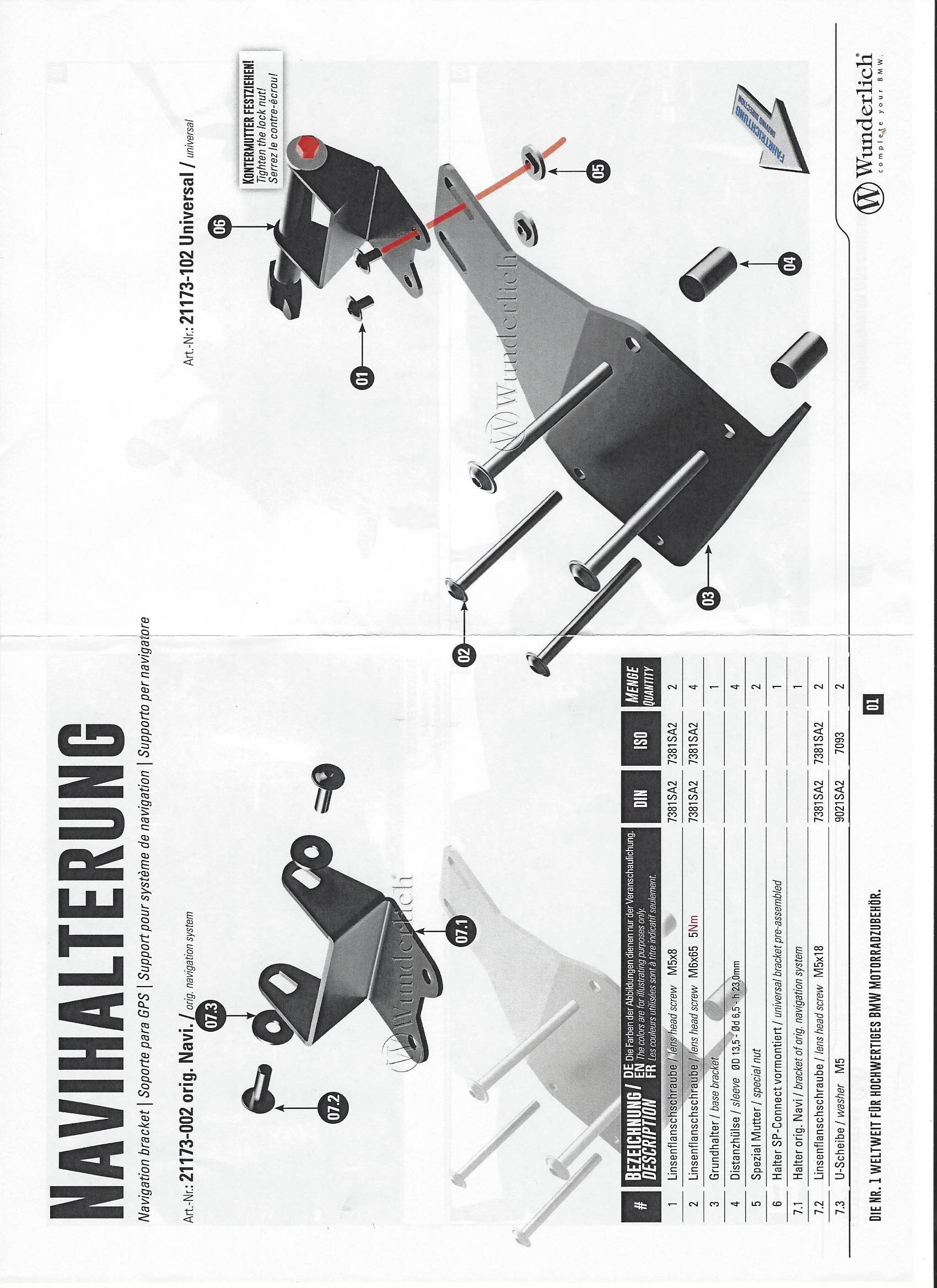

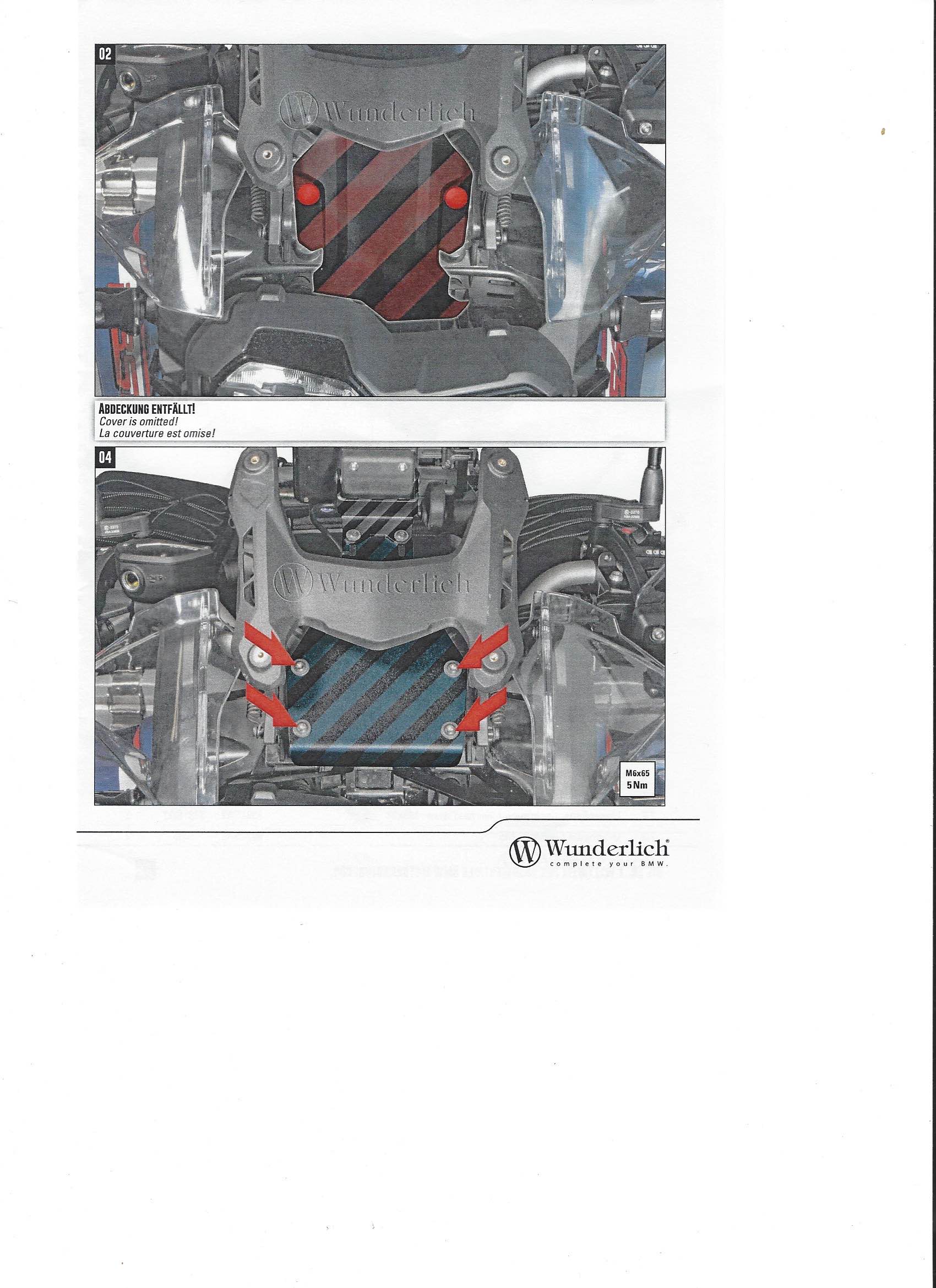

Hallo alle miteinander
ich habe heute meine Halterung der Fa Wunderlich erhalten und muss sagen bin sehr zufrieden damit.
Wunderlich ist bis jetzt die einzige Fa die eine alternative Halterung für die F850 GSA anbietet
