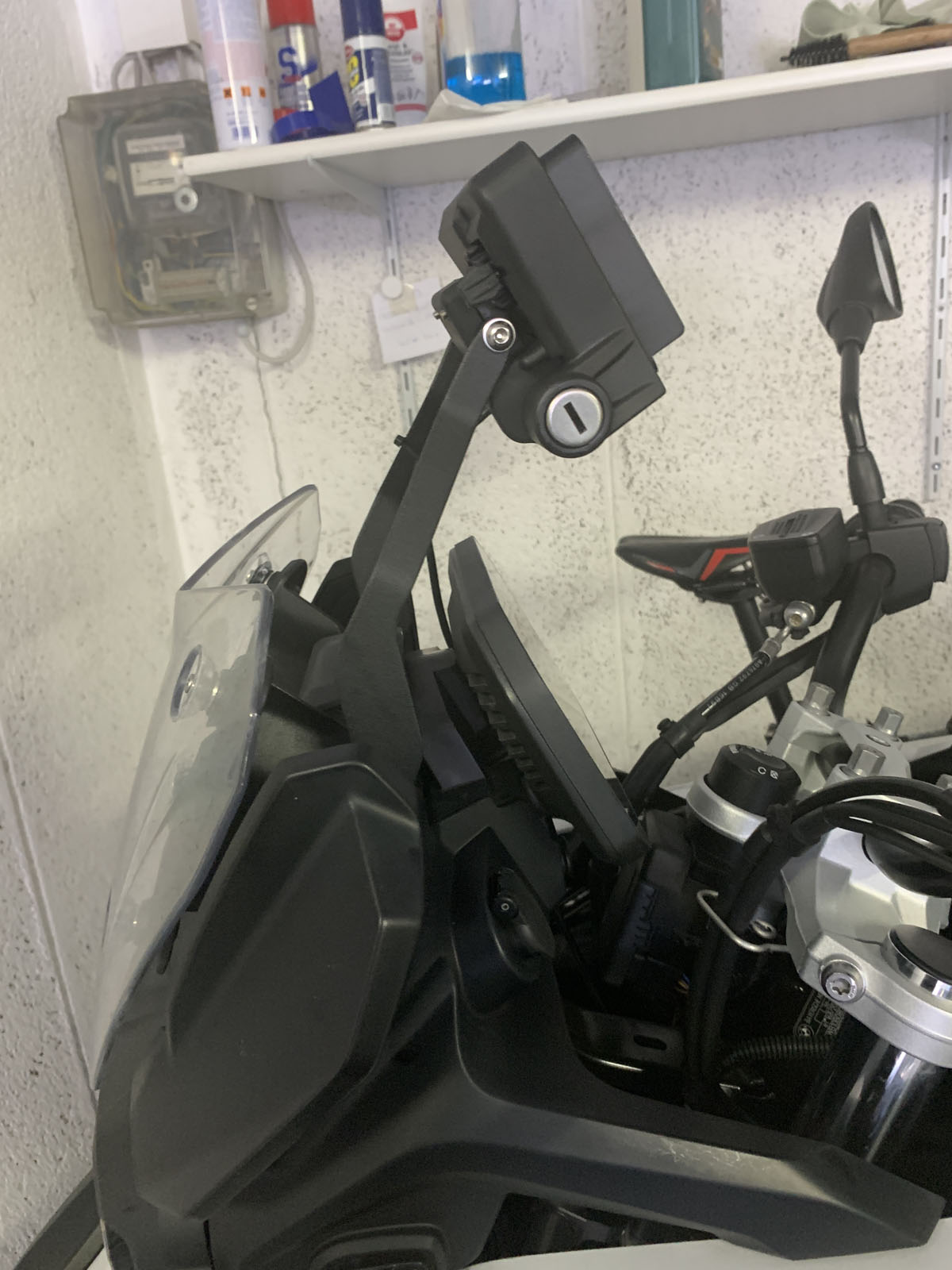

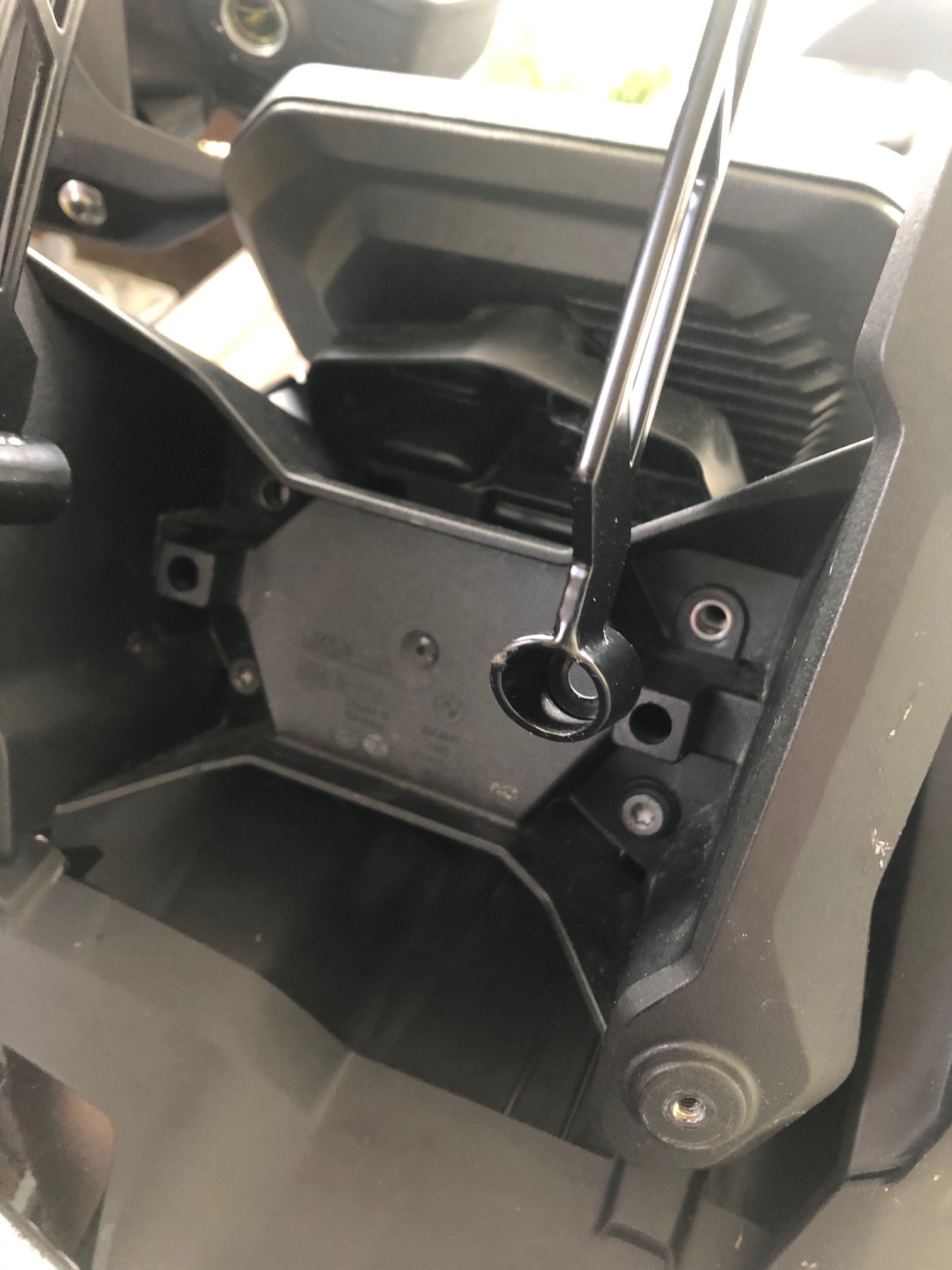

Hallo
Vielen Dank für deine Antwort. Ich bin leider erst jetzt dazugekommen, es nochmal zu versuchen
Leider bin ich wieder daran gescheitert. Ich komm einfach nicht klar, obwohl das ja nicht so schwer sein kann.
Ich habe den originalen Windschildhalter, nicht den verstellbaren.
Wenn ich die beiden oberen Schrauben löse, wo ja dann die mitgelieferten längeren Schrauben reinkommen, steht der Navihalter oben am Windschildhalter an. Also die beiden seitlichen Streben.
Vielleicht kann man das an den Bildern erkennen.
Könnt ihr euch das bitte mal anschauen?
Vielen Dank und liebe Grüße, Martin

Hallo Michael
Das hab ich mir schon gedacht.
Aber bei der Navihalterung ist bei leebmann eindeutig die 850GS angegeben, nicht nur die GSA, bei der ja die Windschildverstellung Serie ist.
Also sollte sie doch auch bei mir funktionieren, oder?
Welche Scheibenaufnahme würde ich denn brauchen, wenn nicht die verstellbare?
Danke!

Das kann so Atok nicht sagen , da muss ich die 750/850 Halterungen vergleichen.
Aber als Tip, lege doch ersteinmal Distanzscheiben unter die Navihalterung.

Ja, das hab ich mir auch schon gedacht.
Aber es passt ja die Blende vorne dann auch nicht mehr rauf...

Ich bin da Schmerzfreier und hätte die Windschildhalterung bearbeitet.
Das ist bei 35€ auch nicht so ein hohes Kosten Disaster.

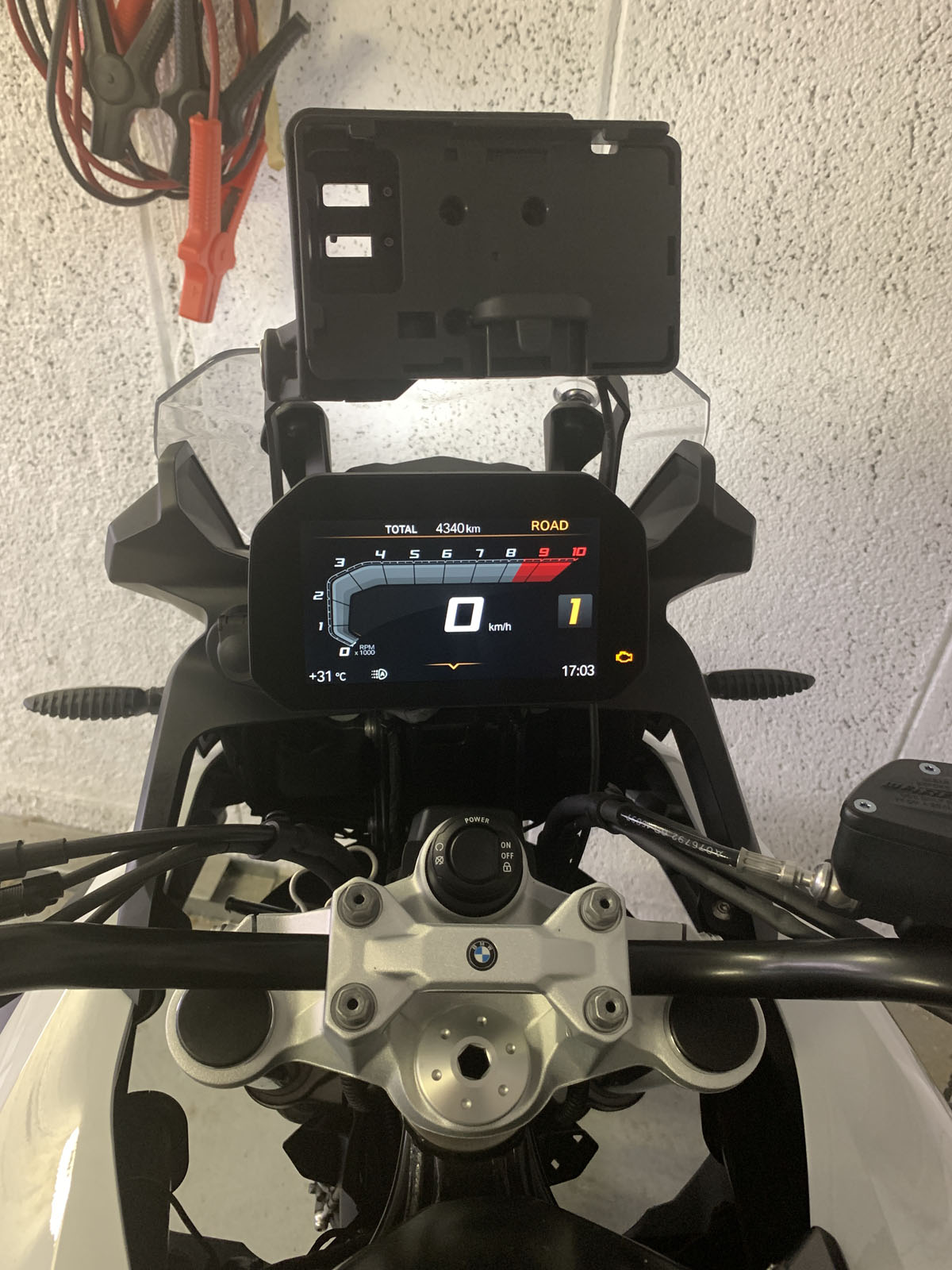

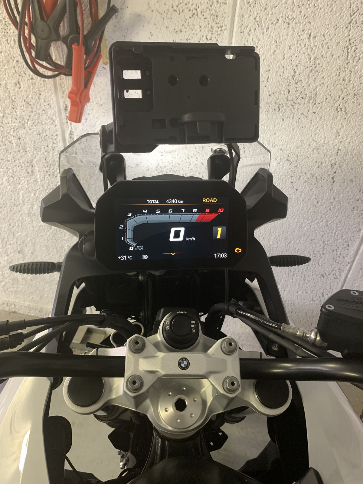

So, habe mein Navi auch nach oben über das TFT versetzt.
Sieht auf dem ersten Bild etwas schief aus, ist es aber nicht.
Gekauft habe ich einen Halter vom kleinen Chinesen meines Vertrauens. War für knapp 18€ innerhalb von 14 Tagen da. Anständige Qualität und gut verarbeitet.
https://www.amazon.de/gp/product/B07ZJGFG6K/ref=ppx_yo_dt_b_asin_title_o03_s00?ie=UTF8&psc=1
Dass jetzt noch eine höhere Scheibe fehlt, ist klar. Kommt noch.
Vibriert dieser Halter nicht zu stark?
Gast 30607
Nö, nicht mehr/weniger als die anderen auch. Ist ja von der Konstruktion vergleichbar wie z.B. der von BMW in Dresden. Nur Metall ohne Gummidämpfer usw. an den selben Montagepunkten.
Ich halte das Thema Vibration aber auch für überbewertet. Was soll da passieren?
