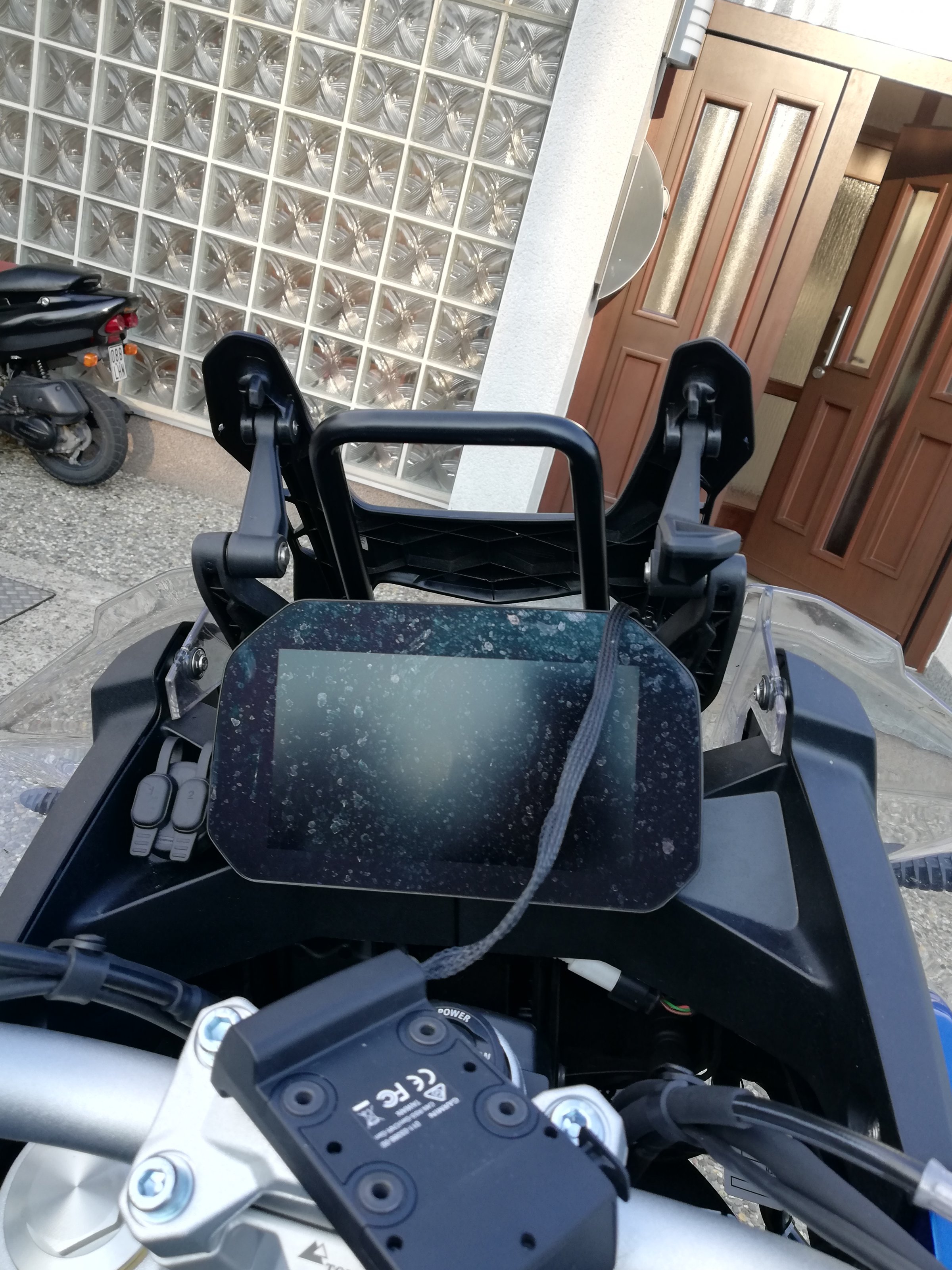

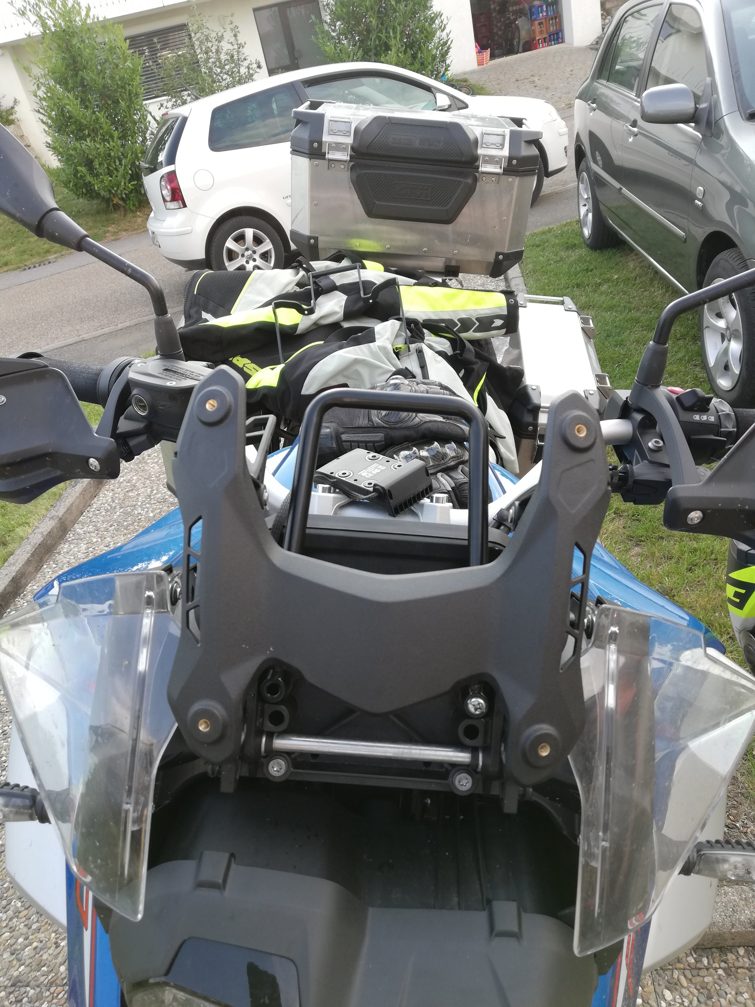

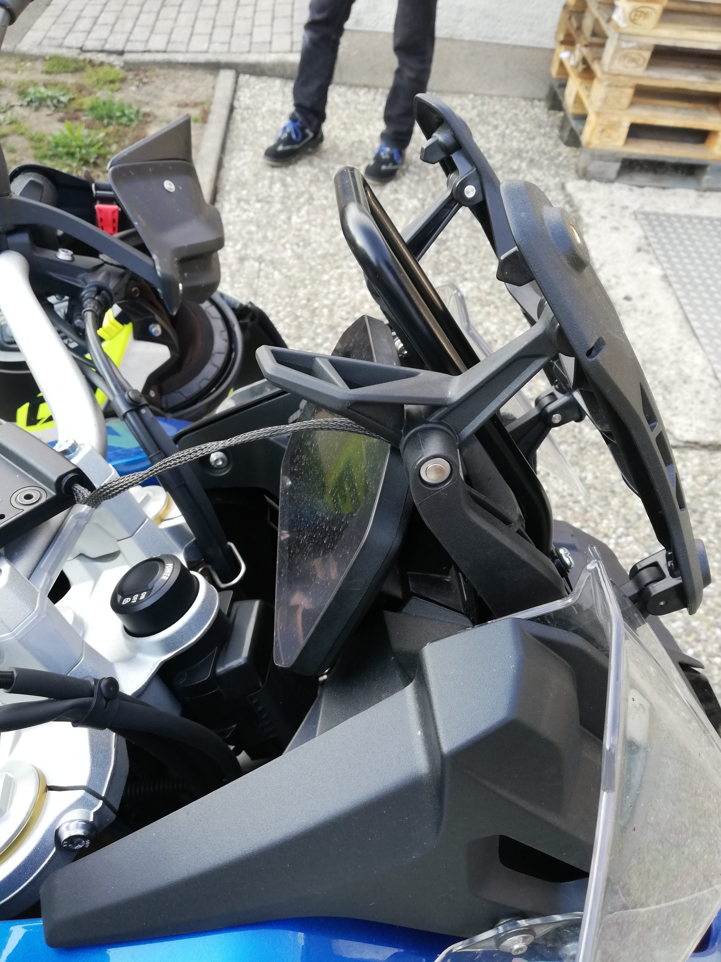

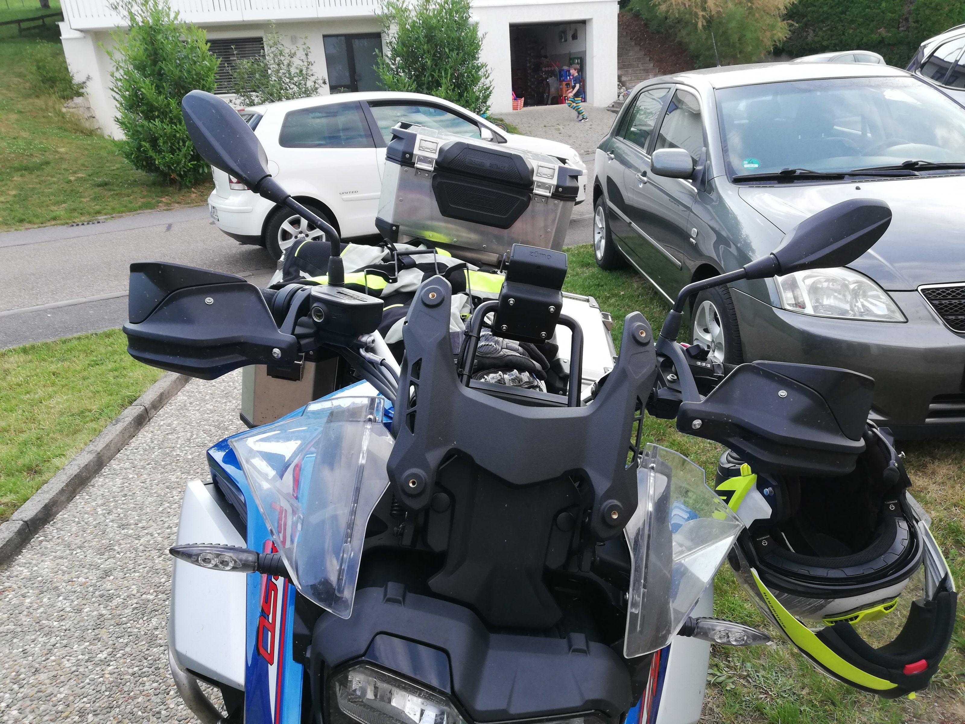

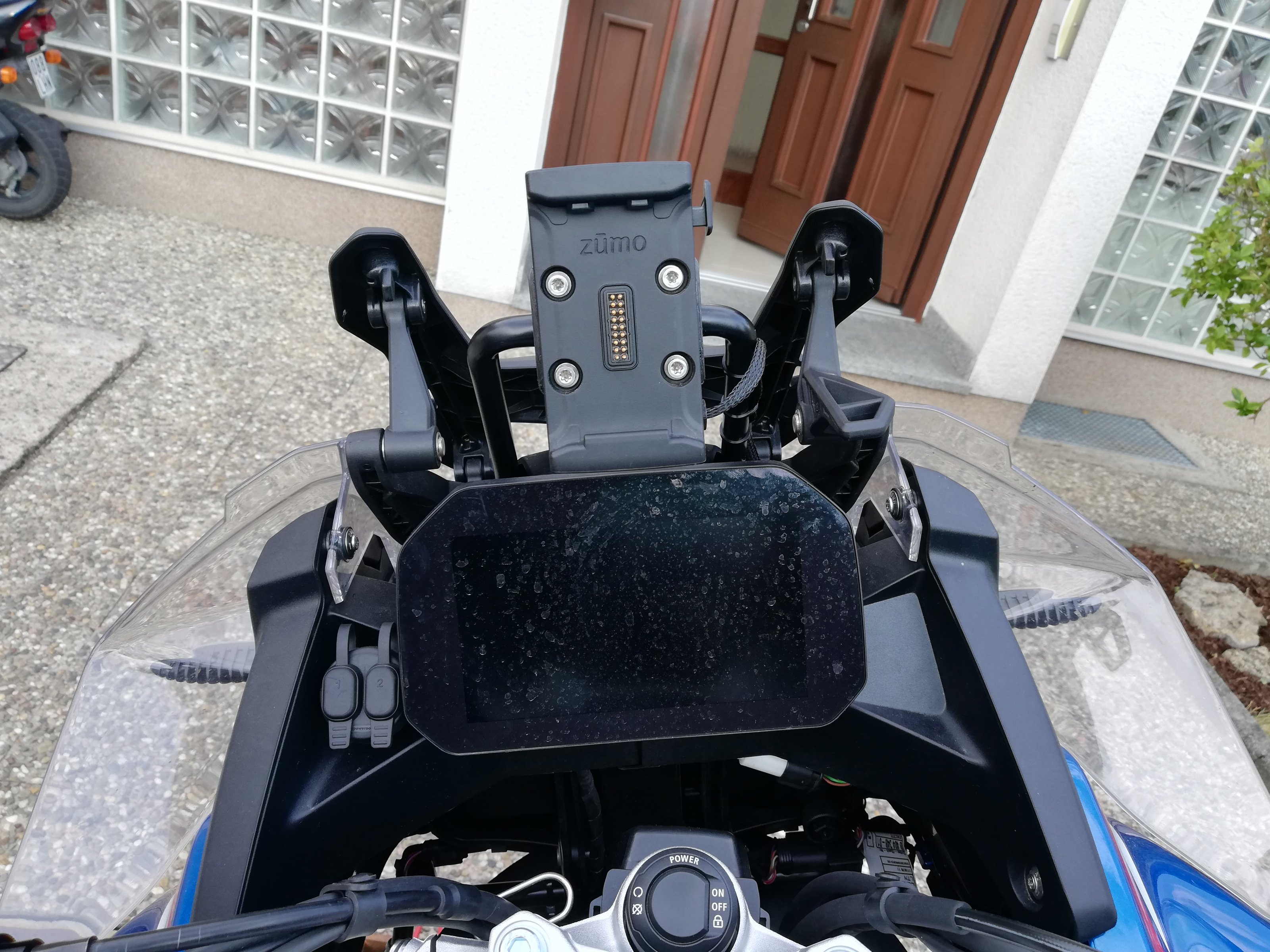

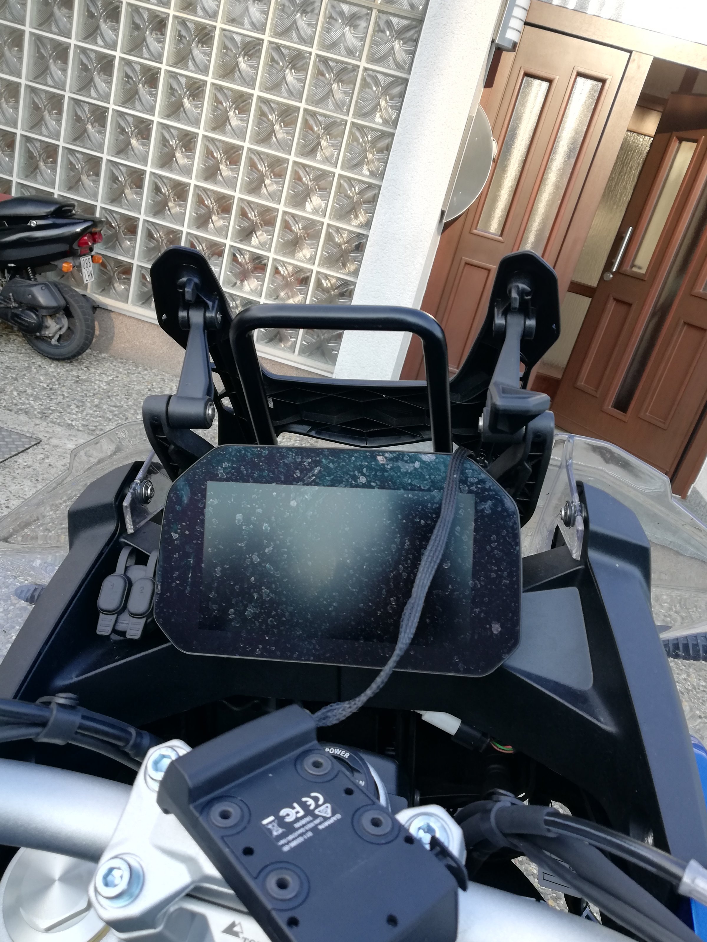

So, jetzt habe ich den BMW-Navihalter bekommen. Mit den dazupassenden Schrauben.
Ich hab mir gedacht, das ist ganz klar, wie und wo der montiert wird.
Leider scheitere ich grad an der Montage. Kann wer helfen?

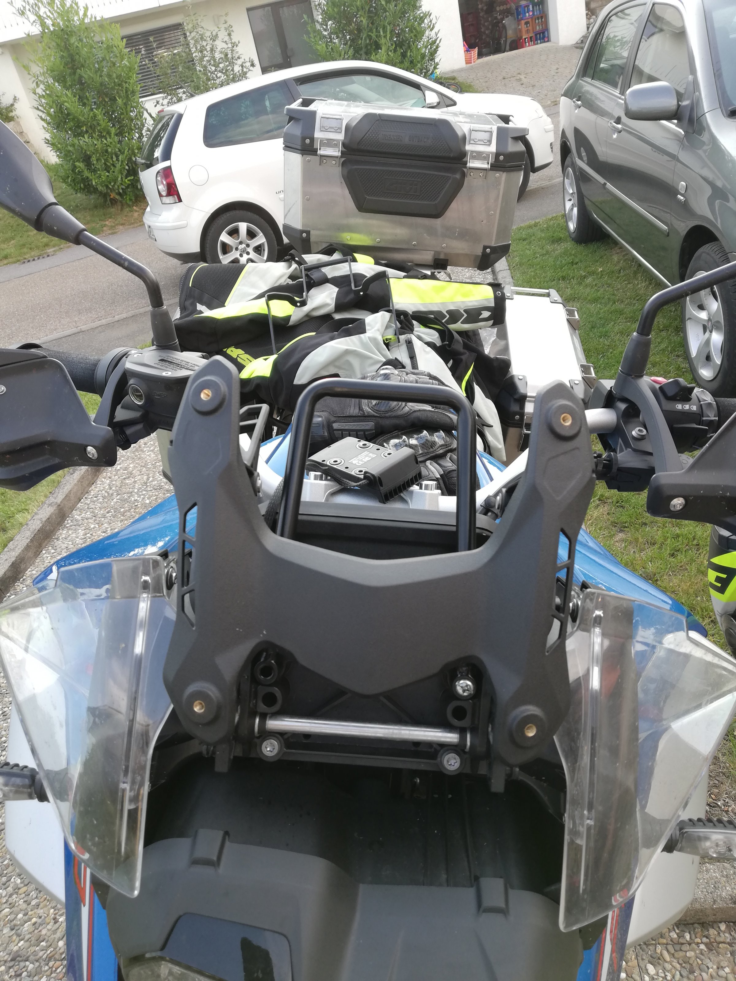

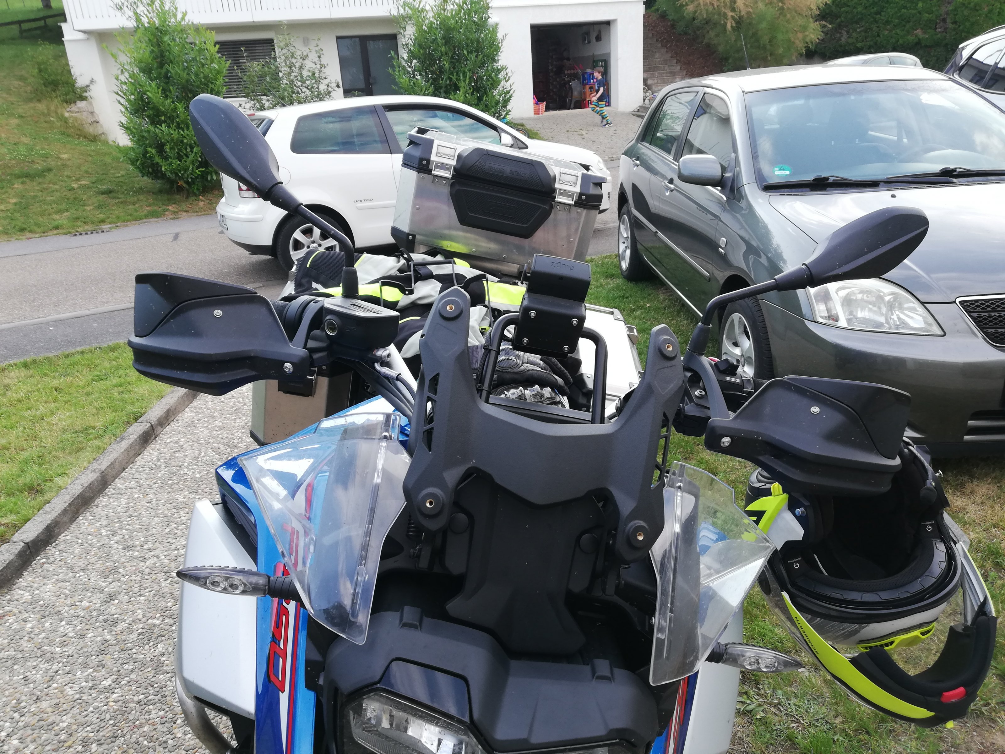

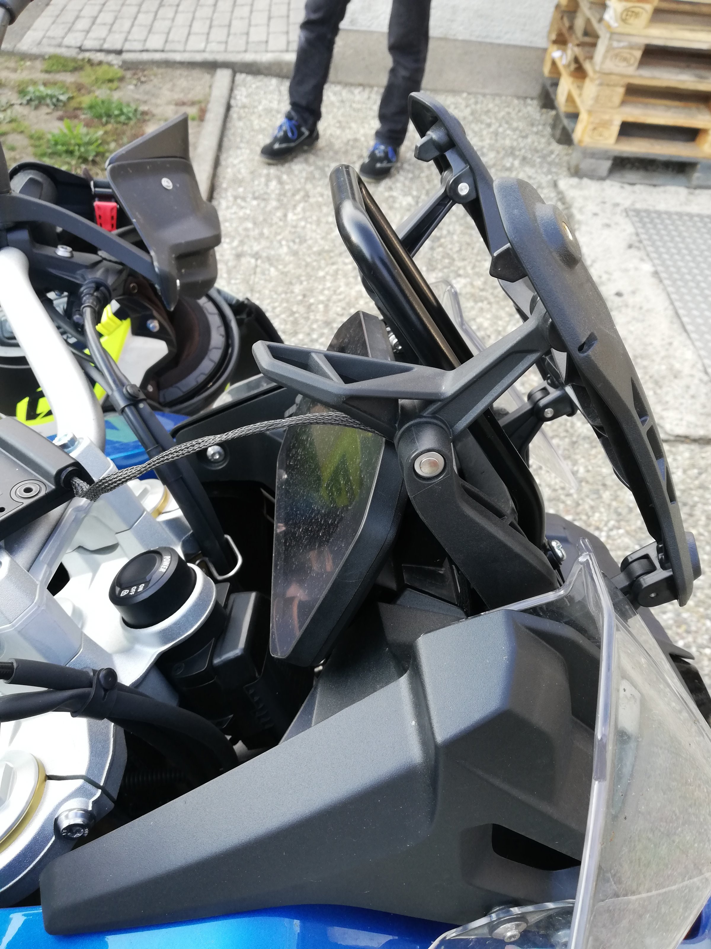

Habe das Windschild demontiert und dann die zwei Kunststoff-Stoppeln aus der Verblendung über dem Scheinwerfer genommen. Da gehört das Teil doch hin, oder?
Die Schrauben greifen aber nicht. Da ist kein Gewinde zu finden.
Jetzt habe ich die ganze Blende bzw. den Halter für das Windschild demontiert und versucht, die Schrauben mit zwei Muttern zu befestigen. Das funktioniert aber auch nicht wirklich.
Bitte um eure Hilfe!
Vielen Dank und liebe Grüße

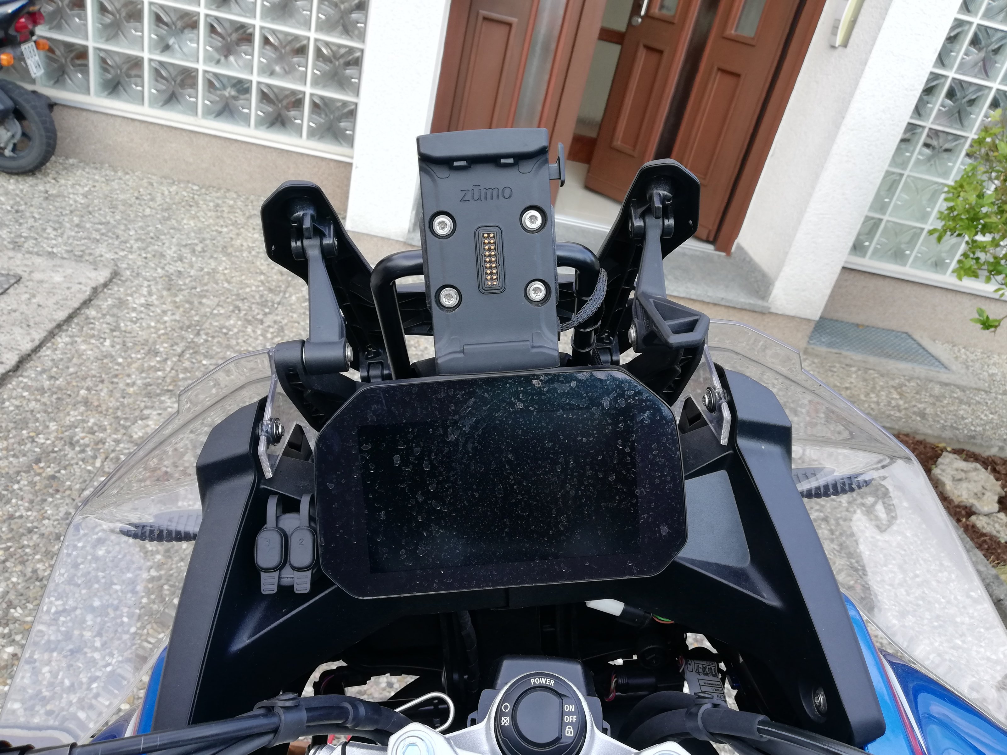

Genau diese Halterung habe ich montiert.
Das ist auch auf den Bildern gut zu erkennen.
