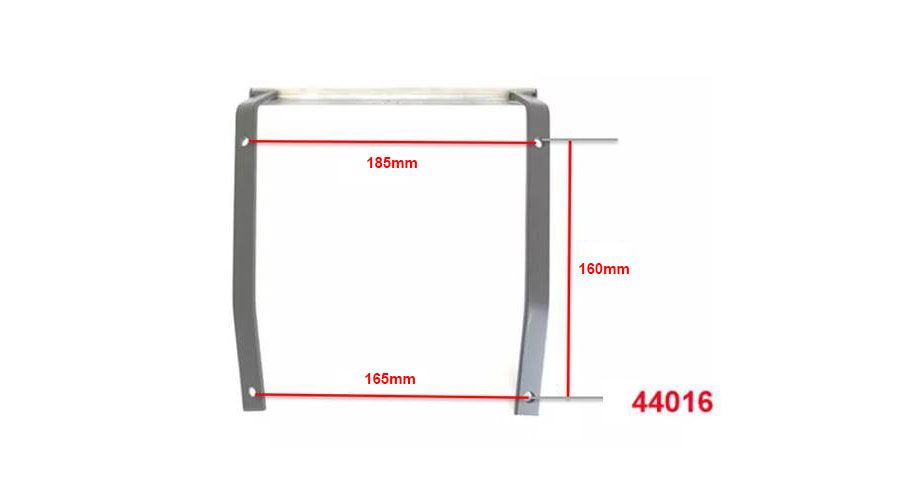

So ich habe nun auch die neue Version des Navihalters von Hornig probiert.
GPS Halterung fĂŒr BMW F750GS, F850GS & F850GS Adventure
Der sieht sehr wertig aus, vibriert aber sehr stark. Antwort dazu von Hornig: "
Der Navihalter 44019 ist sehr gut verkauft in die ganze Welt, auch sehr oft in LĂ€nder mit deutlich schlechteren Strassen als bei uns und ĂŒber Vibrationen hat sich bisher noch kein einziger beschwert.
Haben Sie den GPS Halter richtig verbaut und alle Schrauben richtig angezogen?
Beispielanbauvideo:
Ein Alternative beim F850GS Windschild (https://www.motorradzubehoer-hornig.de/i/900/496/7/gps-halterung-f750-850-gs.jpg) wÀre der Halter 44016:
GPS Halterung fĂŒr BMW F850GS
Ob der bei Ihrer F850GS weniger Vibrationen als 44019 ĂŒbertrĂ€gt kann man nicht garantieren.
In der Regel sollte 44019 eigentlich noch vibrationsÀrmer als 44016 sein."
Ich werde ihn zurĂŒckgeben und auf die Version von BMW-Dresden umsteigen. Ich hoffe das funktioniert besser.
Wie sind eure Erfahrungen mit Vibrationen, vor allen mit Smartphone im Navihalter?

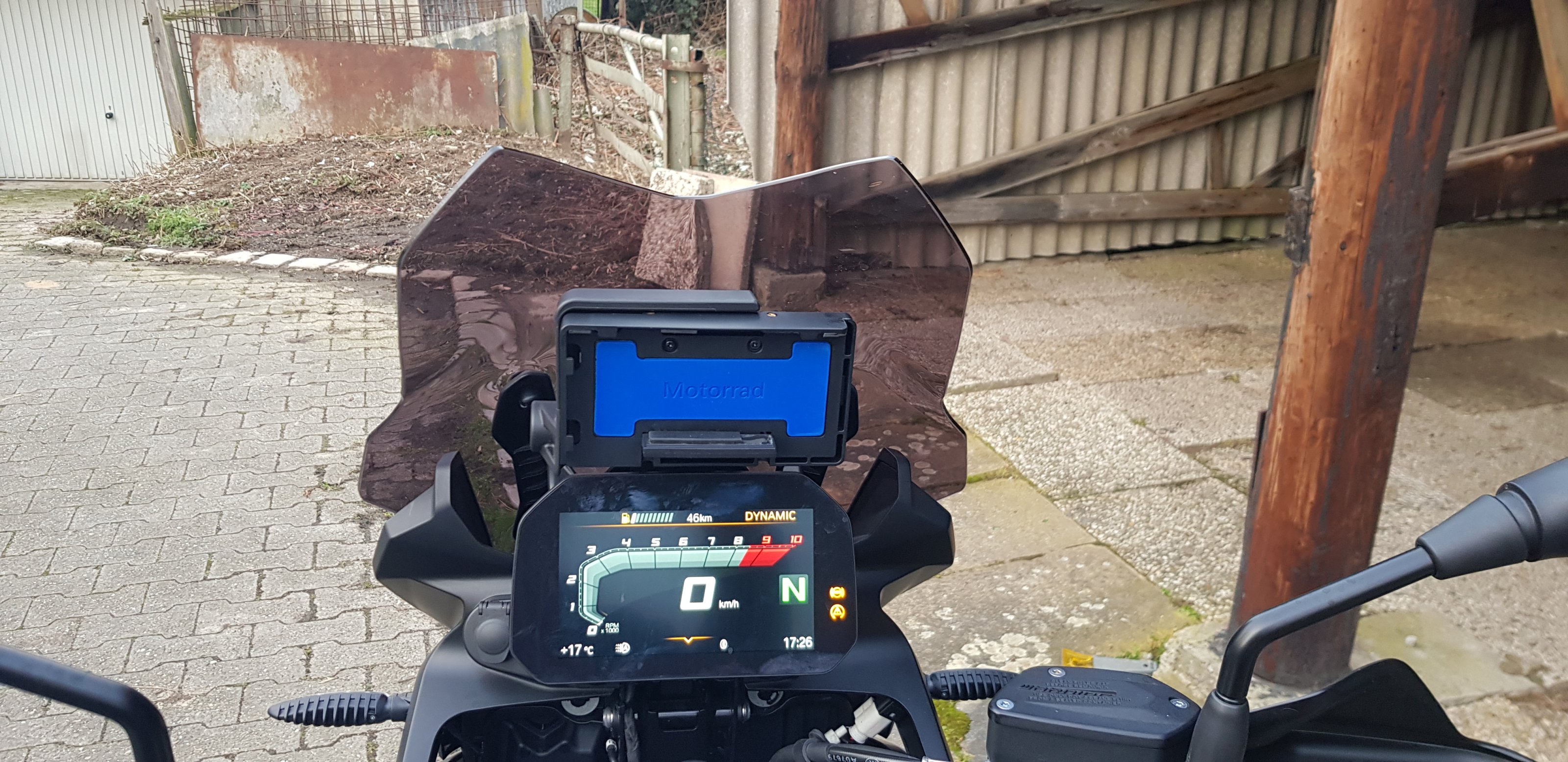

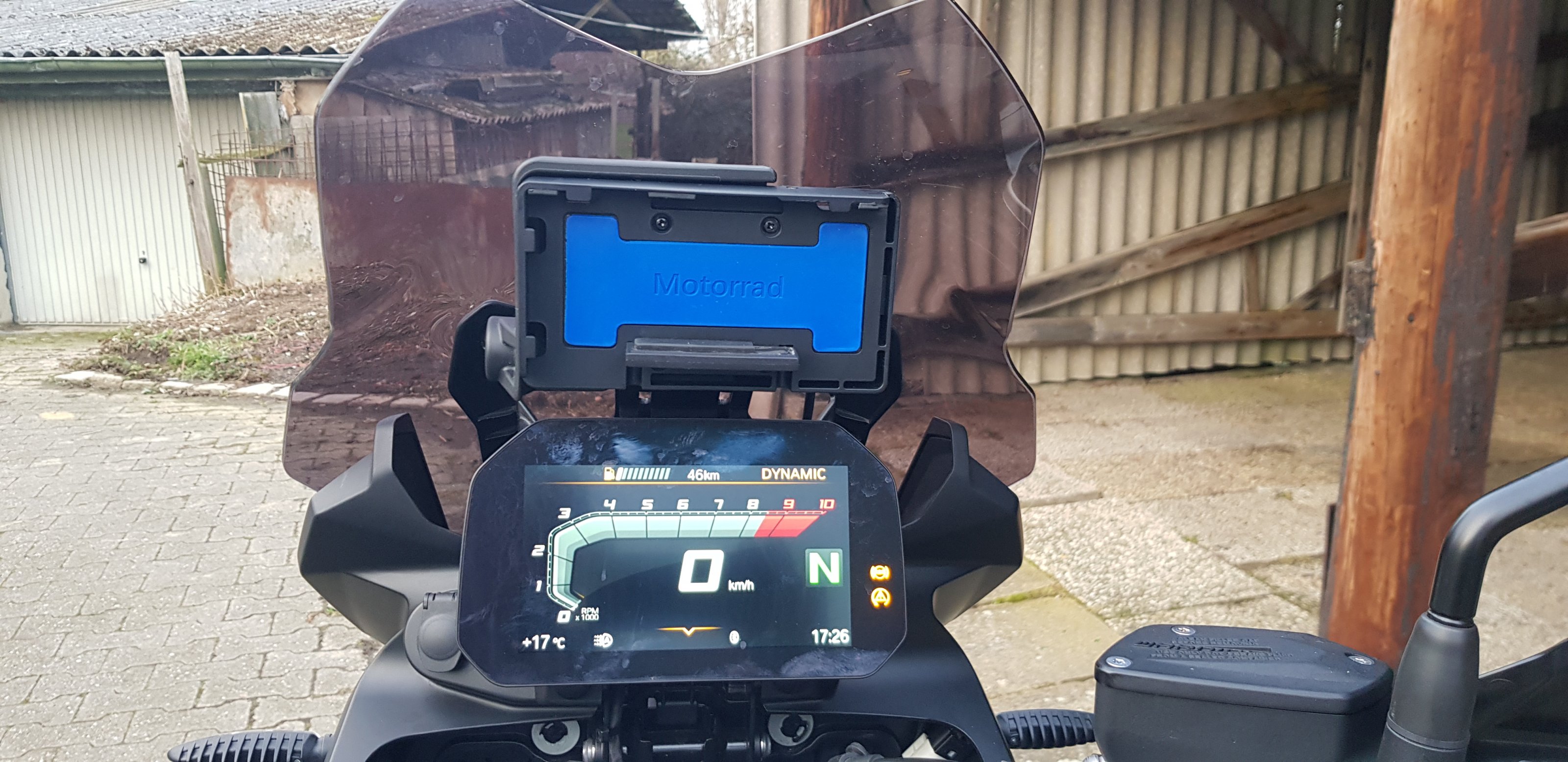

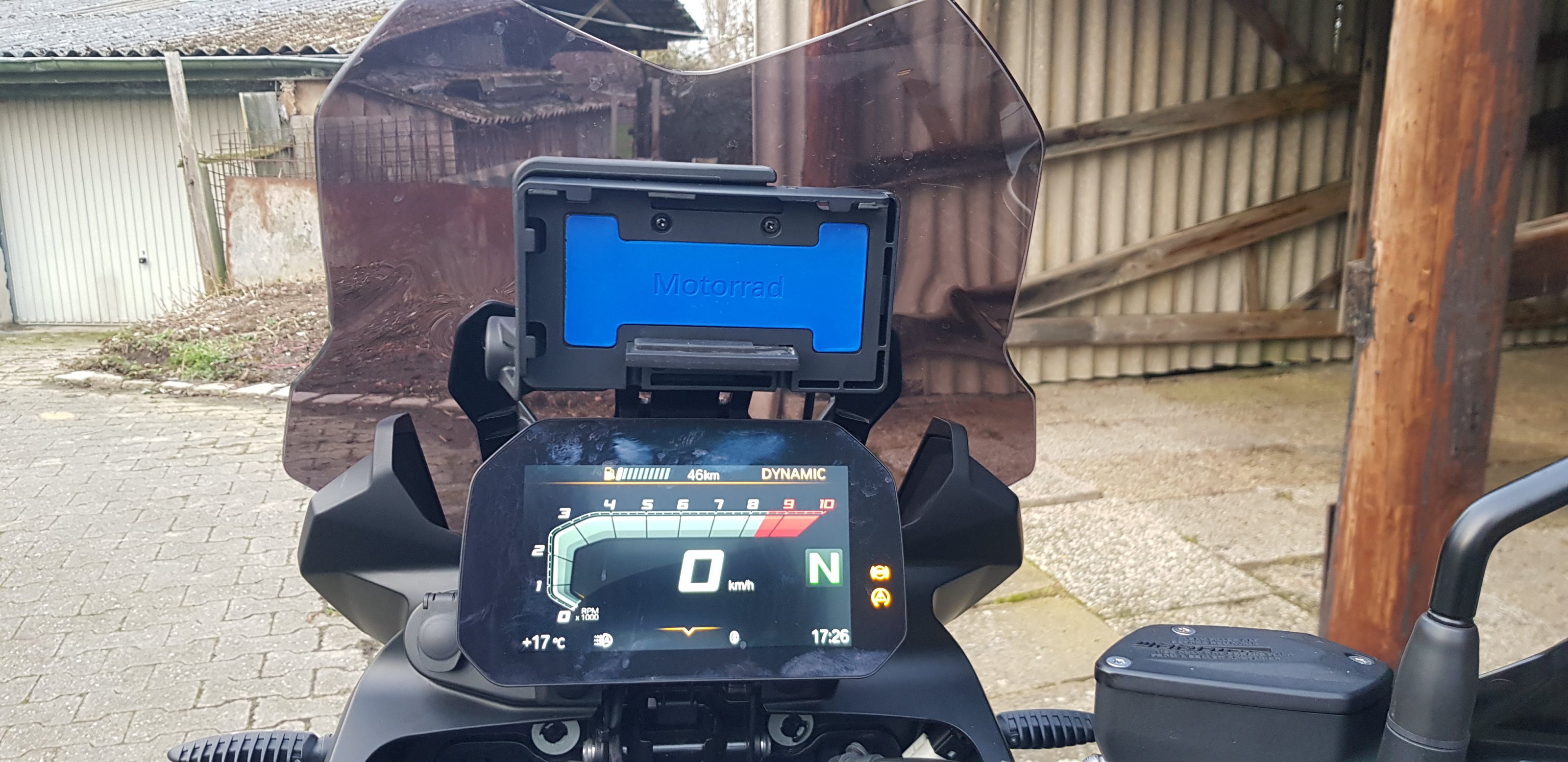

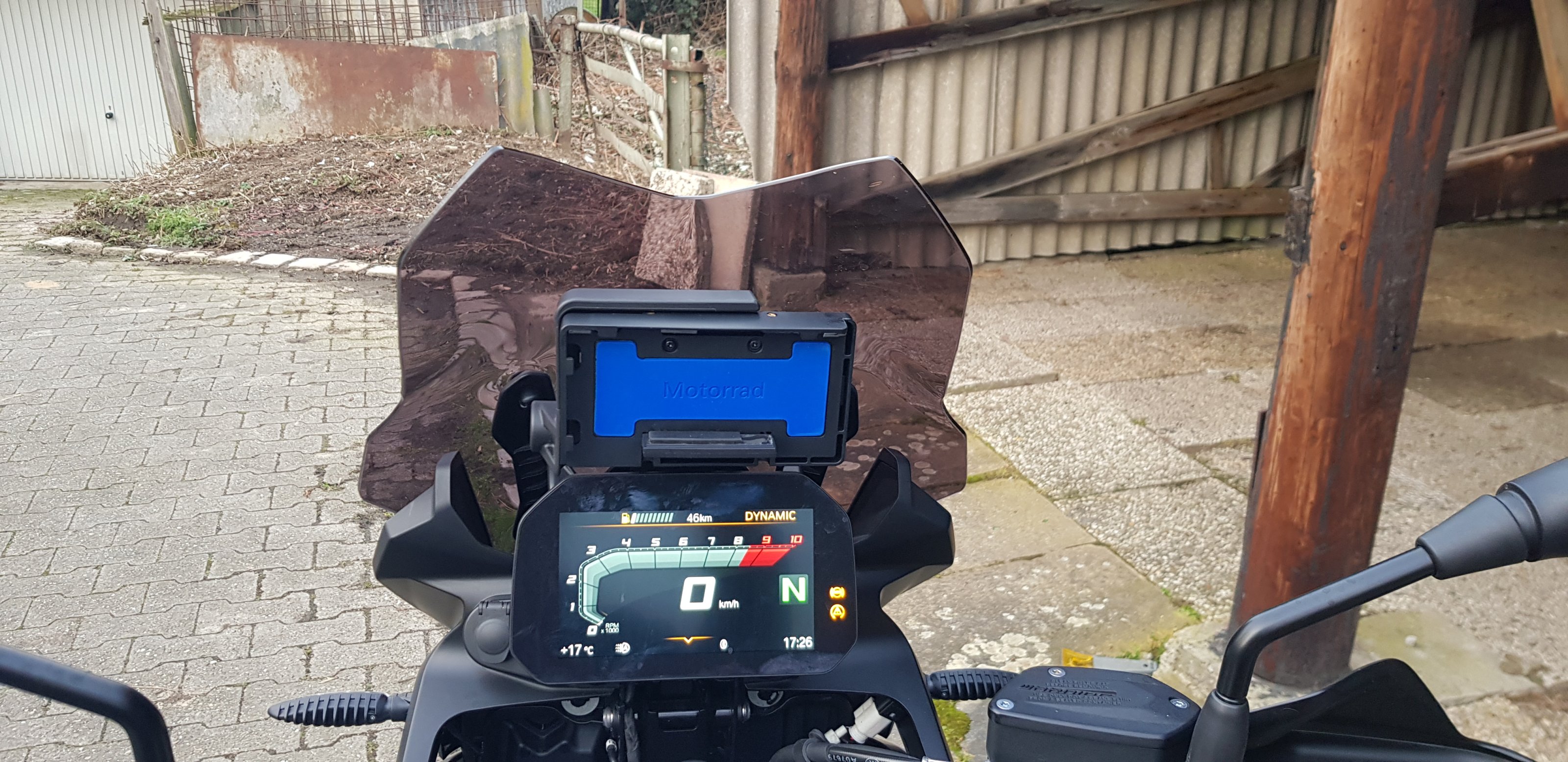

heute mal die "Wunderlich" Halterung vom Chinamann inklusive der original Navihalterung von BMW und die Induktionsladeschale montiert. Funktioniert damit dann am original Stecker rechts unter dem TFT.
Alles Paletti und Handy sagt: "Induktives Schnellladen".
So sollte das sein und der Weg zum Navi V oder VI bleibt auch noch offen.
Morgen noch die Doppel-USB-Buchse anstelle der Steckdose ranbasteln und dann war es das.
Halter kann noch etwas runter zum TFT, aber lÀsst sich verstellen.
Ladeschale bei Amazon geordert, kam in 14 Tagen vom Chinamann an.
Anhang anzeigen 395984Anhang anzeigen 395986

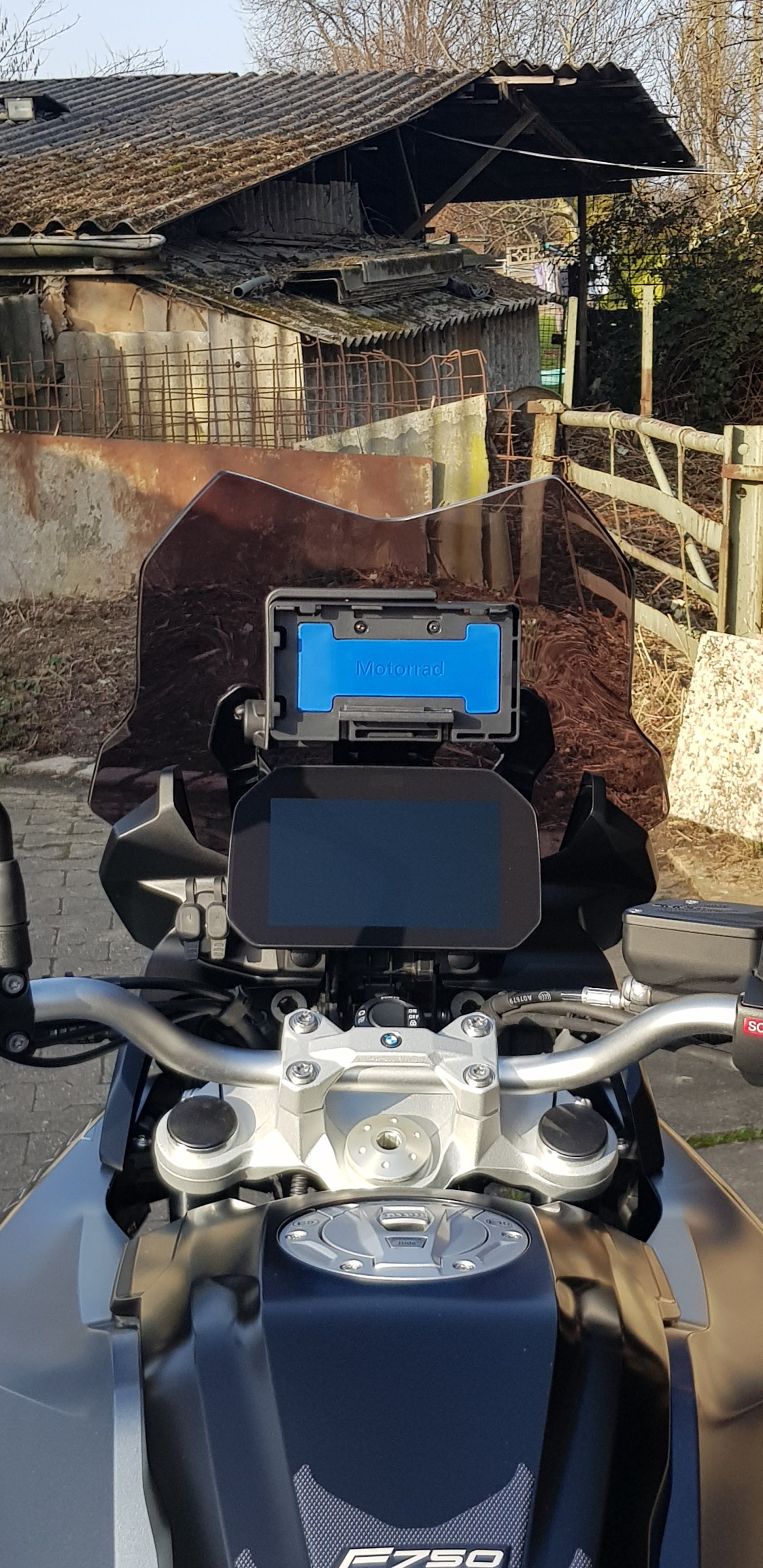

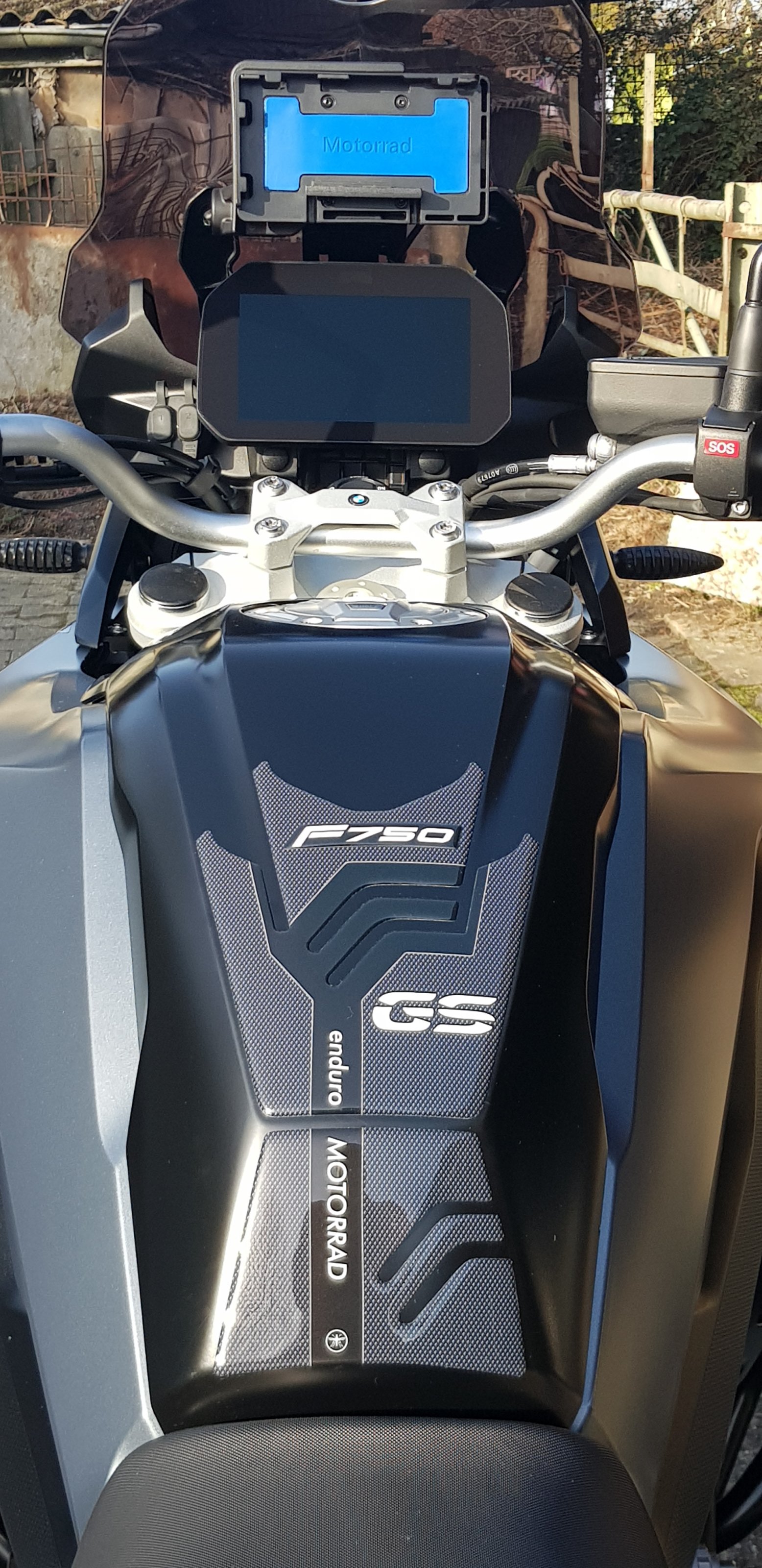

Danke, ja die Blaue Ladematte gibt es noch in rot oder gelb.
ne die blaue gibt es nur in blau und es gibt noch zwei andere Farben :wink: :wink: :giggle::giggle:. Kleiner Spaß.
Da werde ich ne Lösung finden. Ähnliches Material in gleicher Form geschnitten und dann ausgetauscht, kein Problem.

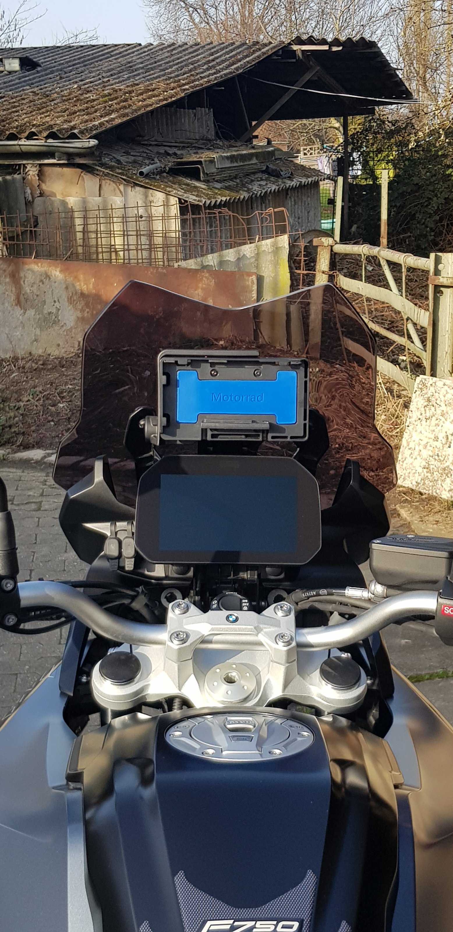

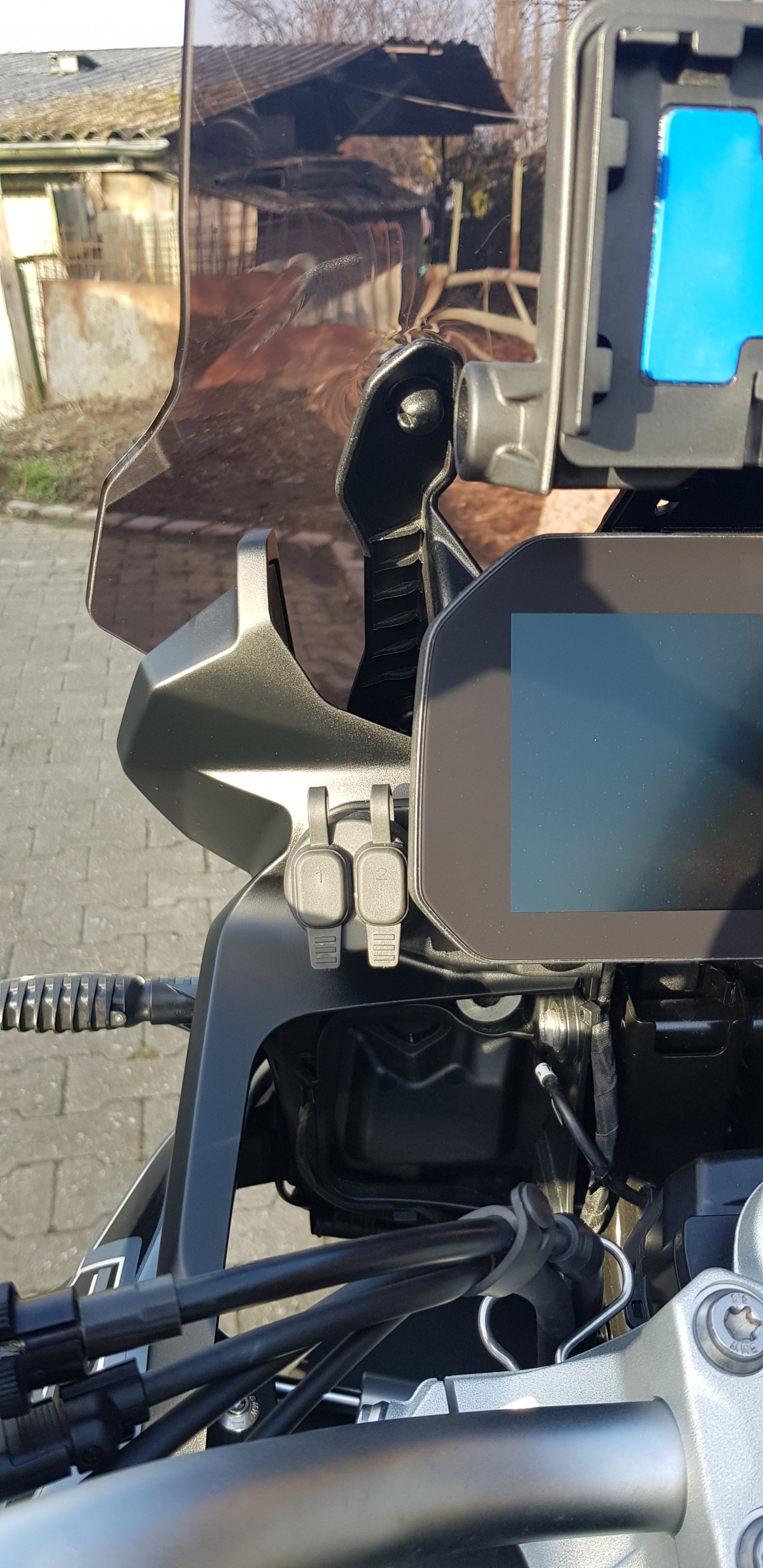

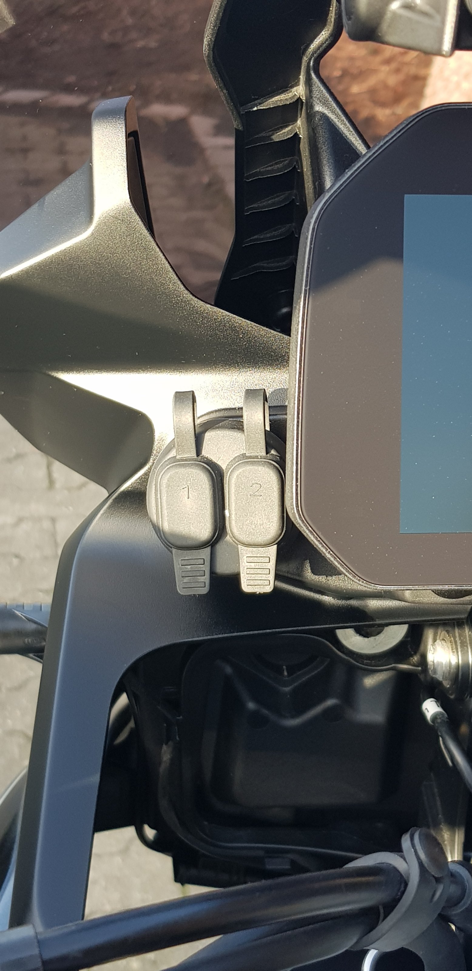

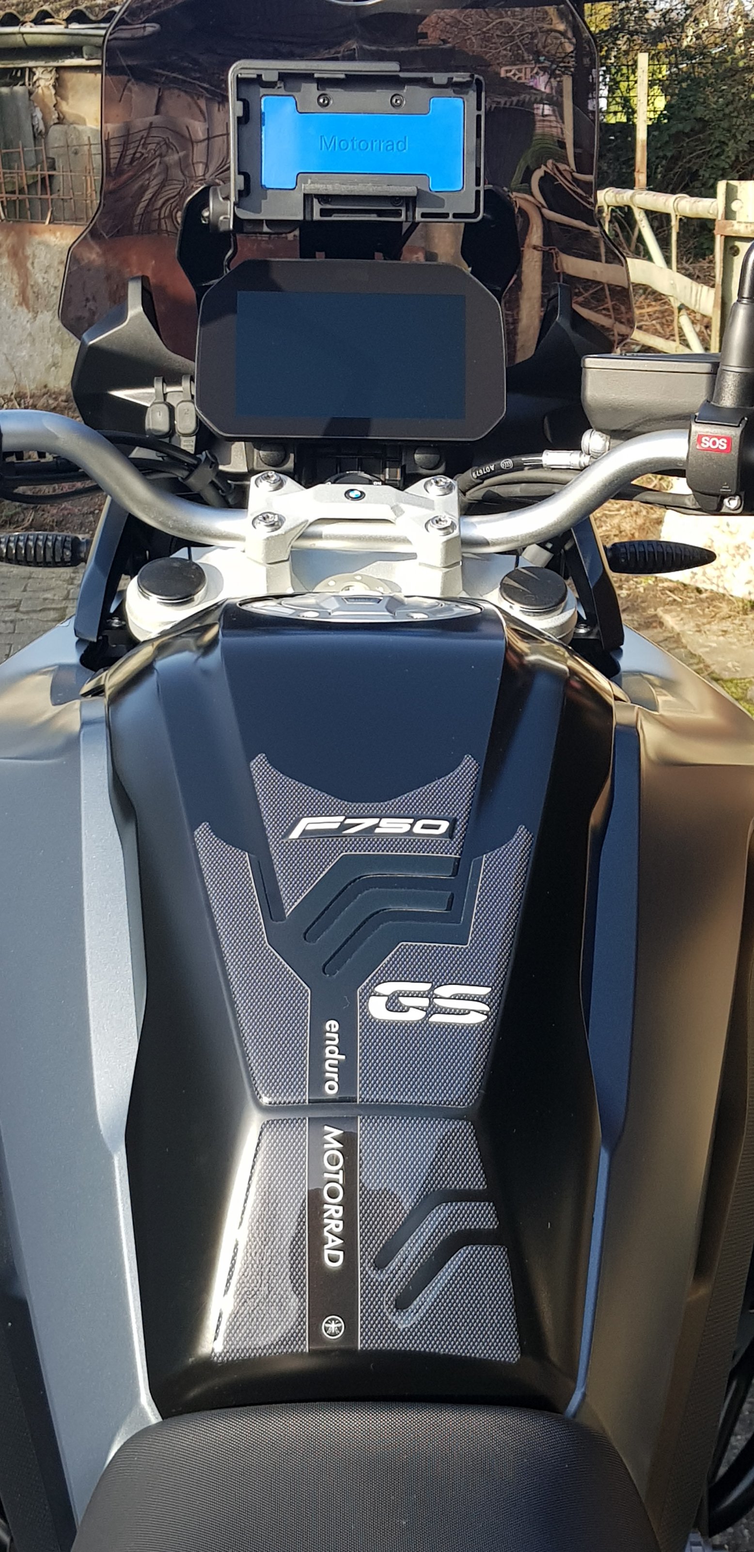

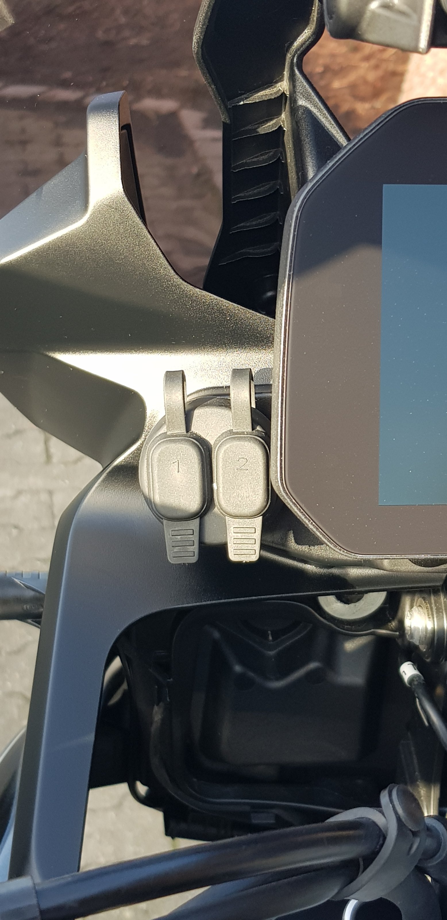

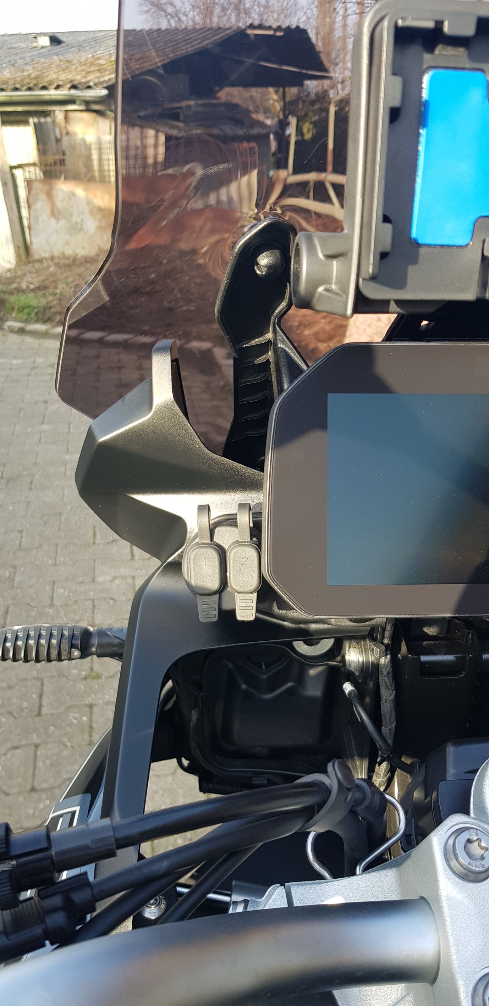

Doppel-USB-Steckdose ist nun auch am Platz. Es ist wirklich einfacher (bei der F750) kurz die Scheibe samt Halter zu entfernen. Dann die beiden Schrauben an der Verkleidung und die versteckte rechts ĂŒber dem Scheinwerfer in der Ecke( wenn man vor dem Moped steht) rausdrehen. Dann noch den KunststoffdĂŒbel unter dem TFT links raus und schon hat man den Verkleidungsteil in der Hand und kann wunderbar hantieren. Auch an den Stecker kommt man dann problemlos. Dauert bestimmt nicht lĂ€nger als da mit der Hand rumzufriemeln oder Sonstiges. Also in knapp 10 Minuten ist das Geraffel weg und freie Bahn zum Austausch. Am Blinker braucht man nichts machen der bleibt dran.
Wenn man bei der USB-Dose den unteren Plastikteil weglÀsst kommen sich TFT und Dose auch nicht in Gehege da die Dose dann unterhalb vom TFT endet.
Dann noch schnell das im vergangenen Jahr gekaufte Tankpad rangepappt und fertig war ich erstmal.
20210223_153045.jpg 20210223_153049.jpg 20210223_153102.jpg 20210223_153112.jpg
PS. Fehlt noch der Schließzylinder fĂŒr die BMW Navihalterung. Obwohl, wenn man sich das genauer anschaut wird jemand, der die Ladeschale oder einen vorhandenen Navigator oder anderes Navi unbedingt sein Eigen nennen will, dieses ohne große Probleme rausreißen.
Diebstahlschutz ist da eher optischer Natur.

so hier mal ein kurzes Update zu der "Wunderlichhalterung" und der Ladeschale.
Also die Ladeschale tut am original Stecker genau was sie soll. Bin heute 4,5 Stunden unterwegs gewesen und das Smartphone war quasi immer bei 100%. Connected App zeichnete auf, Calimoto zum navigieren benutzt und folglich Bluetooth und GPS eingeschaltet, Passt.
Die "Wunderlichhalterung" ist Schrott. Ich habe ja mal die MaterialstÀrke hier erwÀhnt und gemessen. Weiss leider nicht die MaterialstÀrke der Originalen Wundermilch. Denke aber nicht das sich die beiden unterscheiden. Jedenfalls in Verbindung mit original BMW-Navihalter und Ladeschale vibiriert das Teil wie Hölle. Bei konstanter Fahrt und Moped auf Zug geht es, aber untertourig oder anfahren und Àhnliche Situationen geht mal gar nicht.
Also das Teil kommt ab da muß was anderes her. Sollte hier wer das Wunderlich haben kann er ja mal zum Vergleich die MaterialstĂ€rke mitteilen. Aber wie auch immer wĂŒrde ich erstmal vom Kauf sowohl des Original als auch der vom Chinamann abraten.
Das Teil vibriert das es Dir das Handy aus der Schale schĂŒttelt obwohl die das Smartphone eigentlich sehr gut hĂ€lt.
