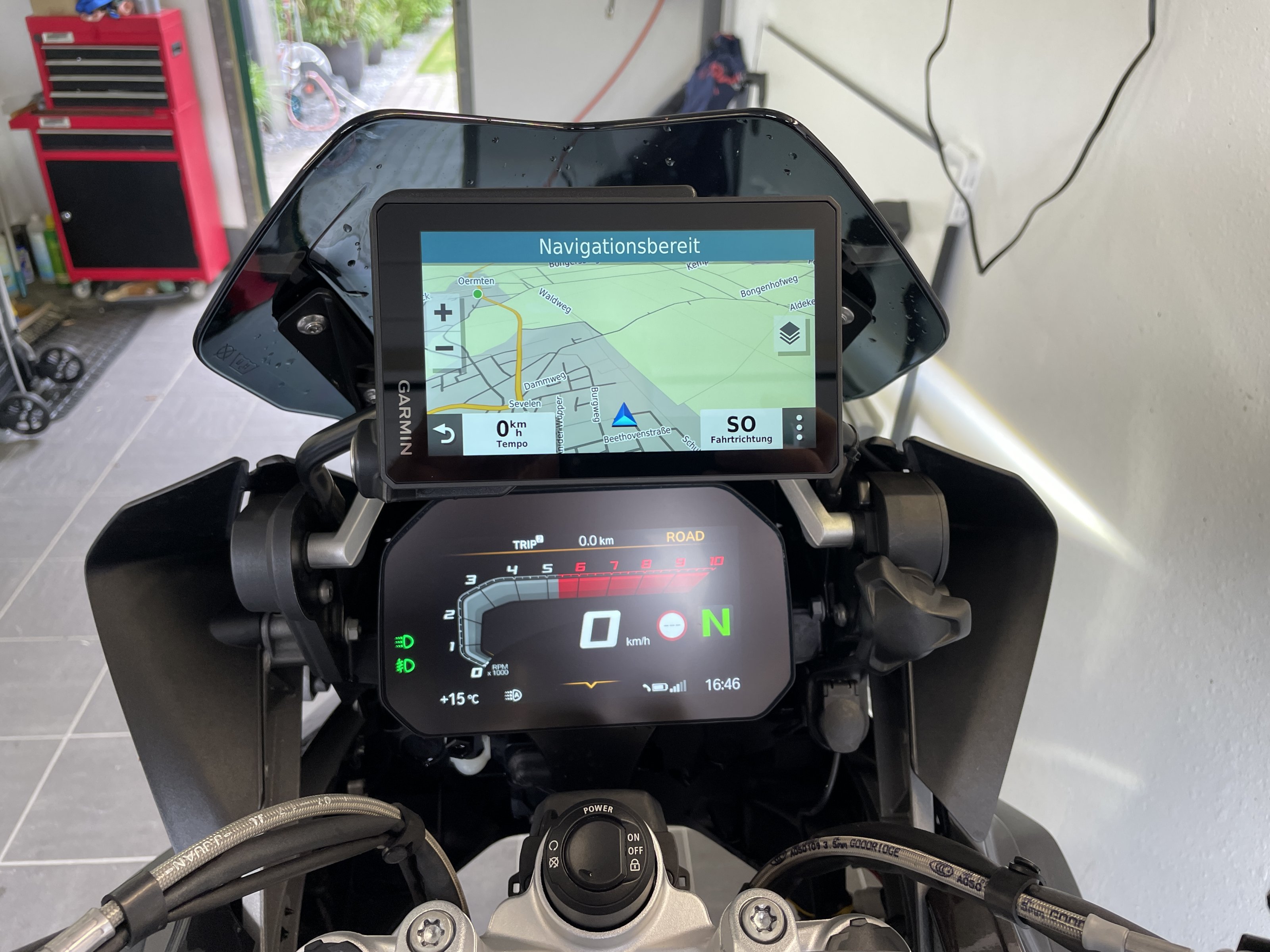

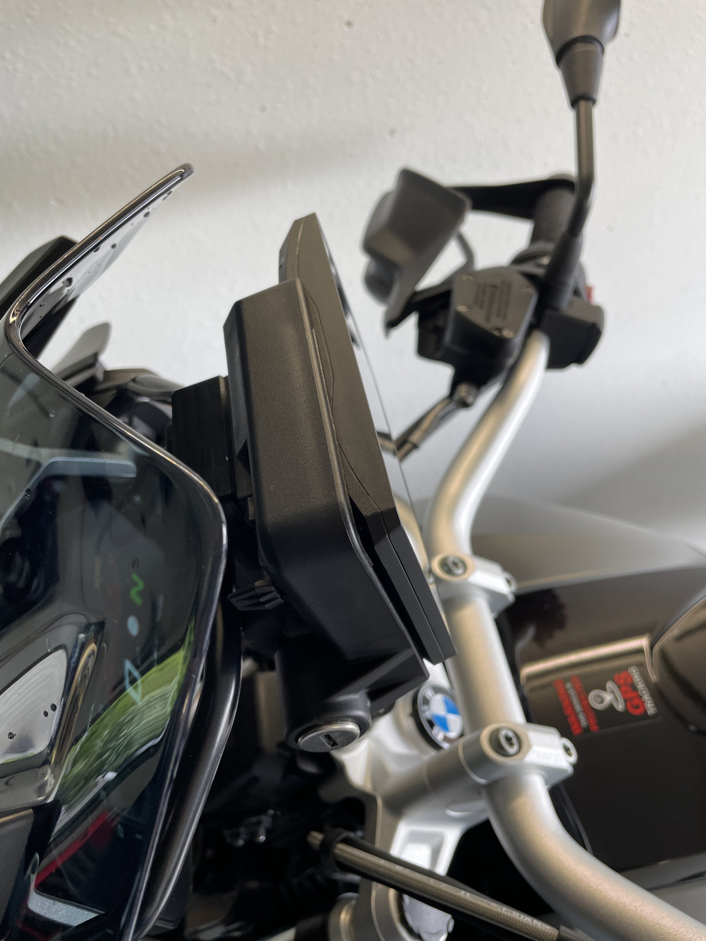

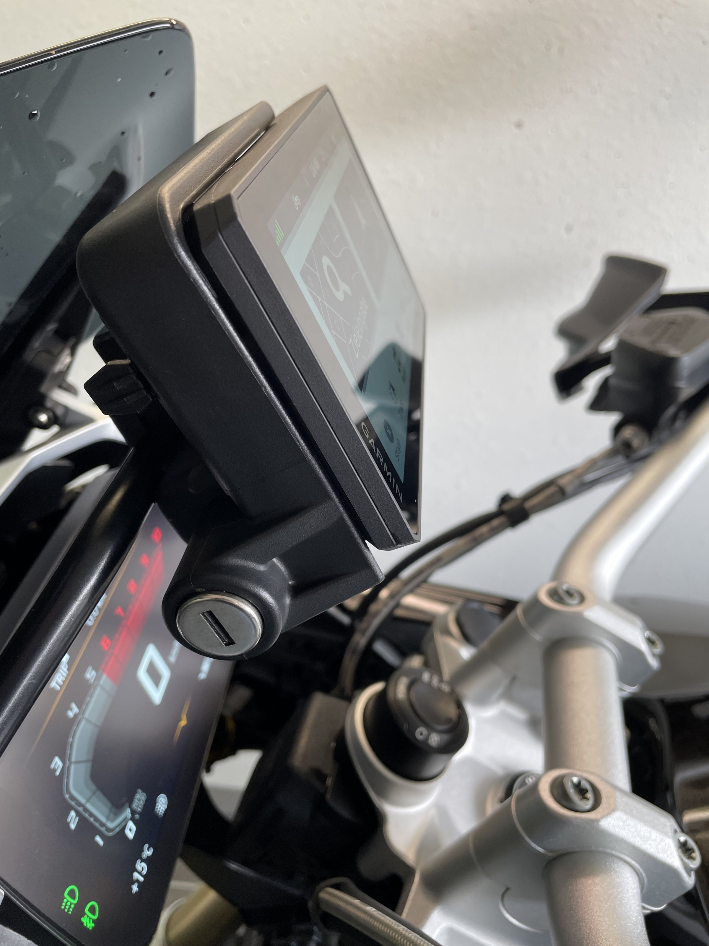

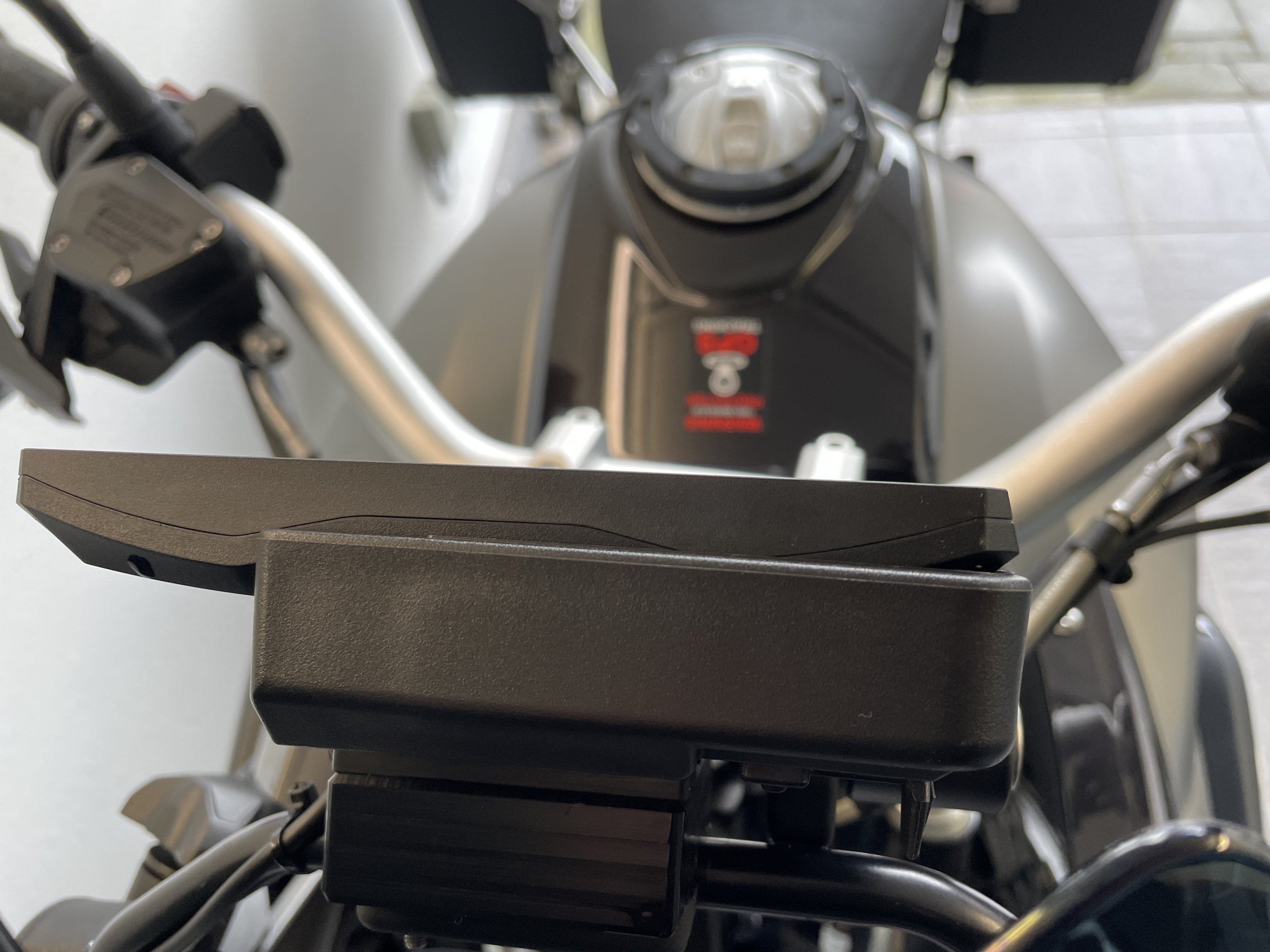

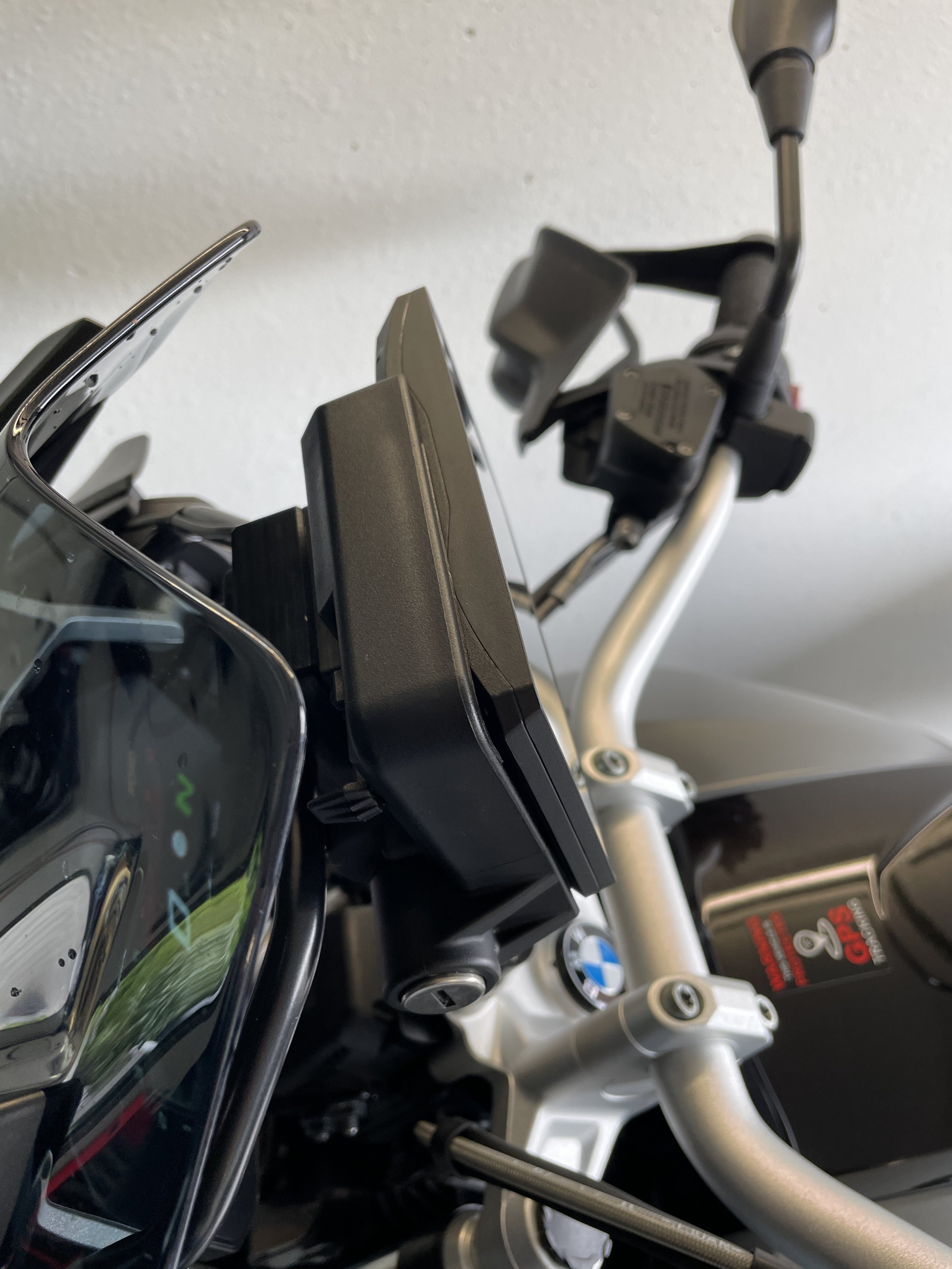

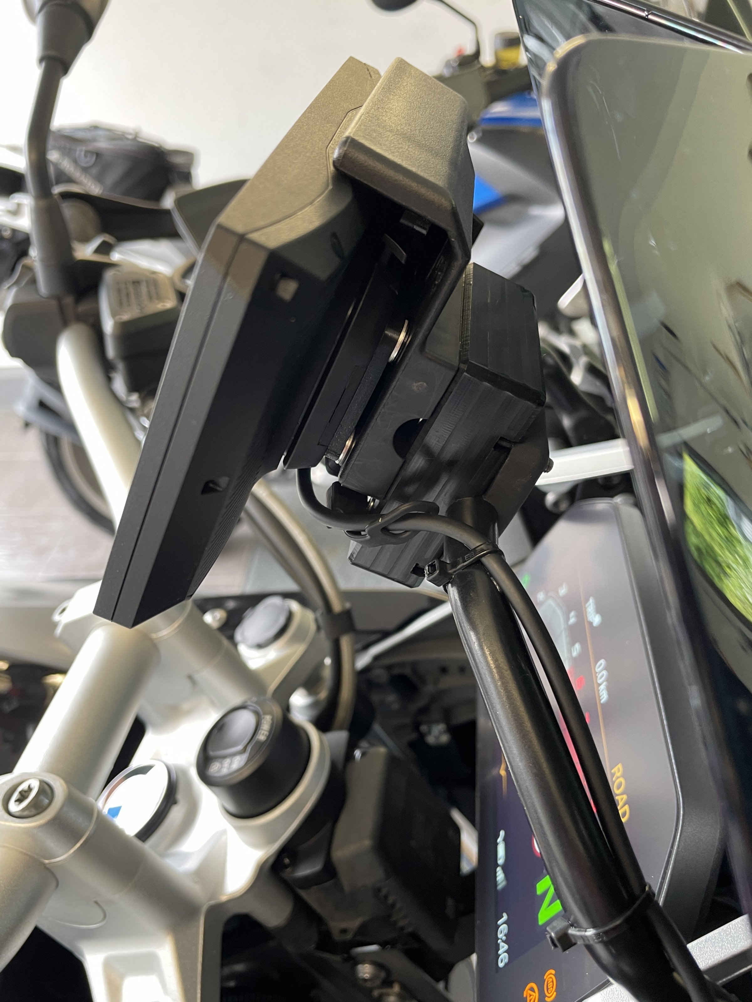

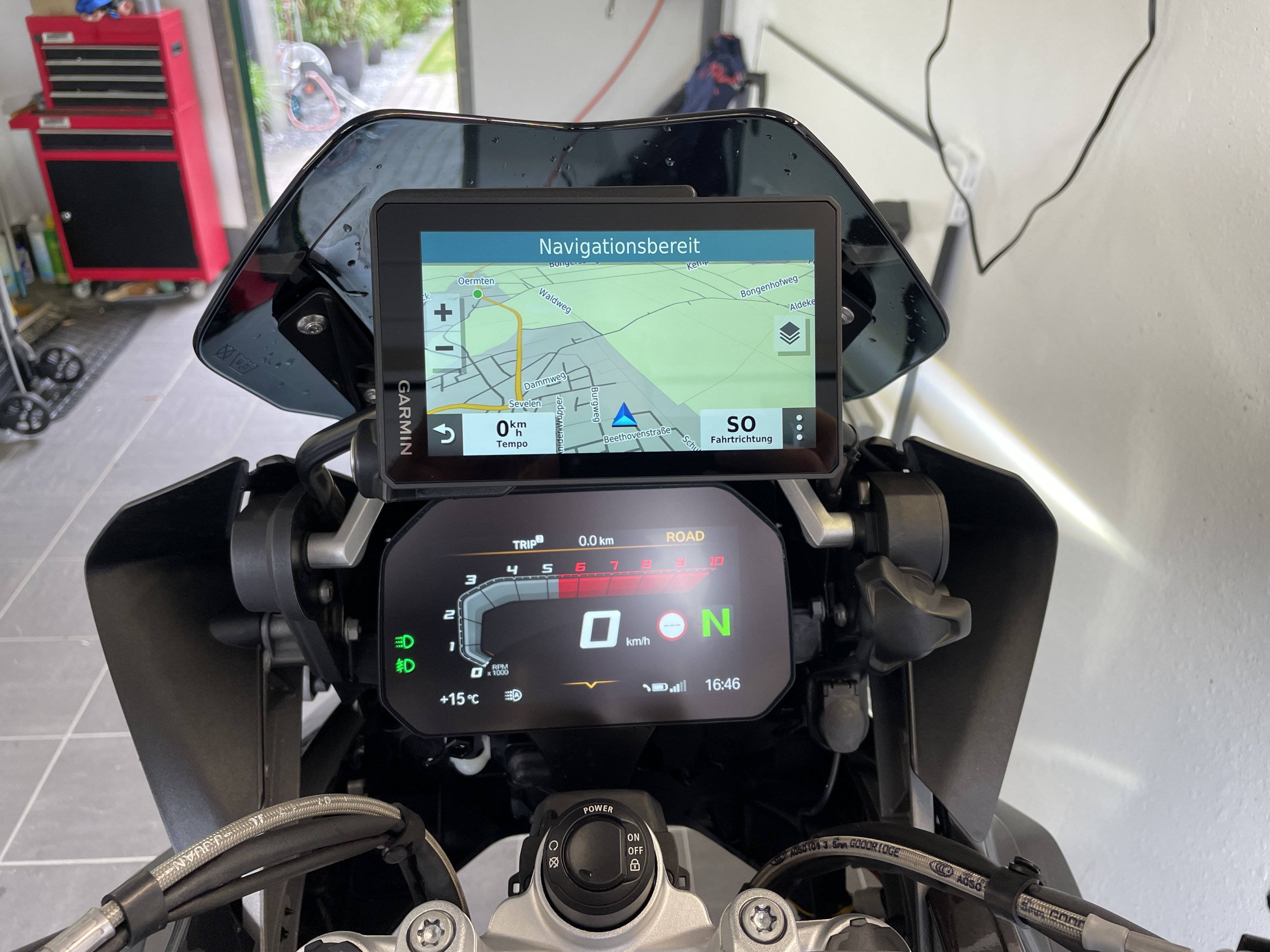

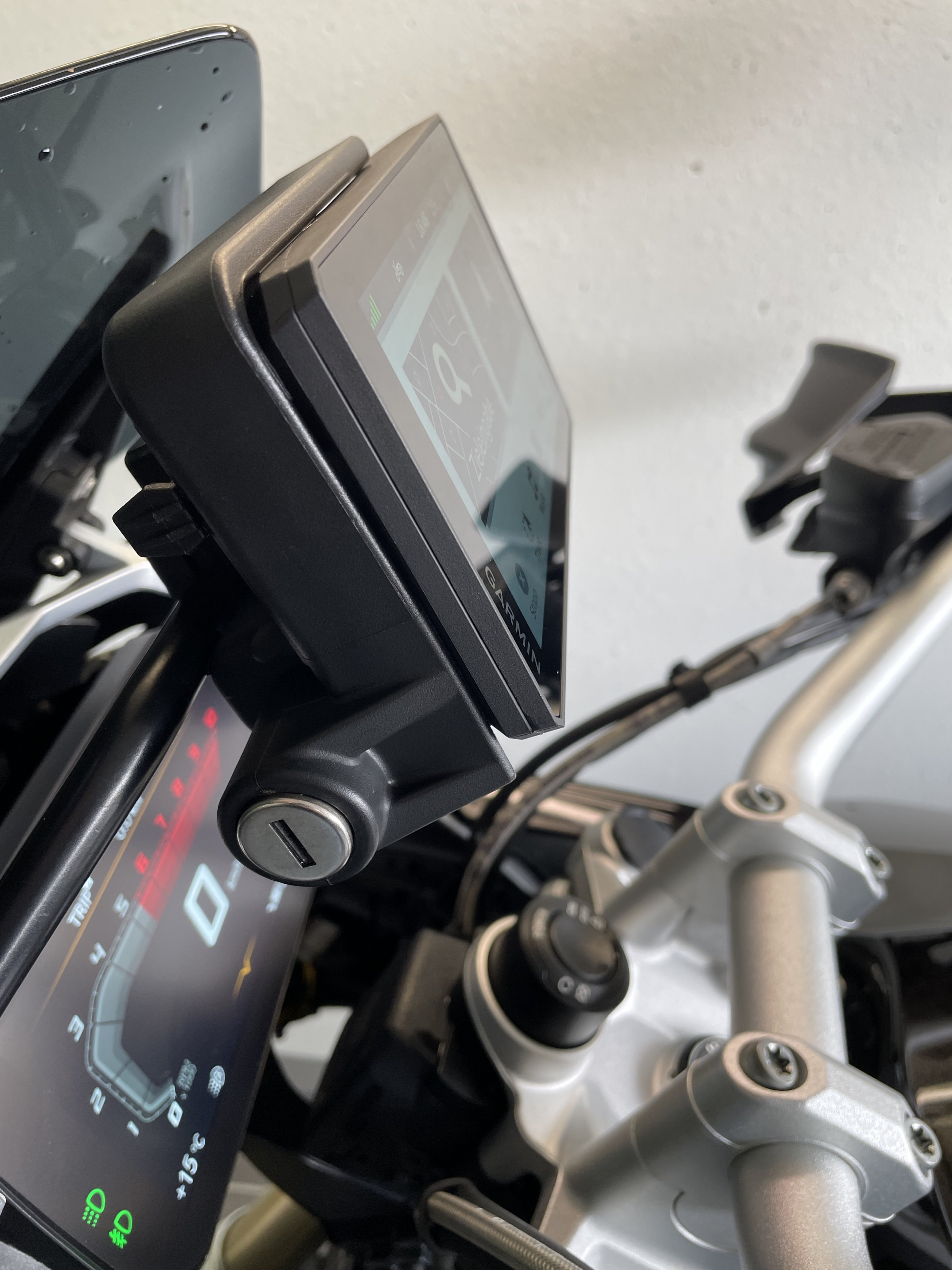

Nachdem mein XT nun auch angekommen ist, habe ich es heute direkt montiert. Erster Eindruck ist super.
Viel besser finde ich die Lösung mit der Halterung. Im großen Auktionshaus wollen die dafür fast 45,-€. Bei mir hat es ein sehr guter Kumpel mit 3d Drucker realisiert.
Und es sieht fast so aus, als müsse es so sein…👏🏻😎

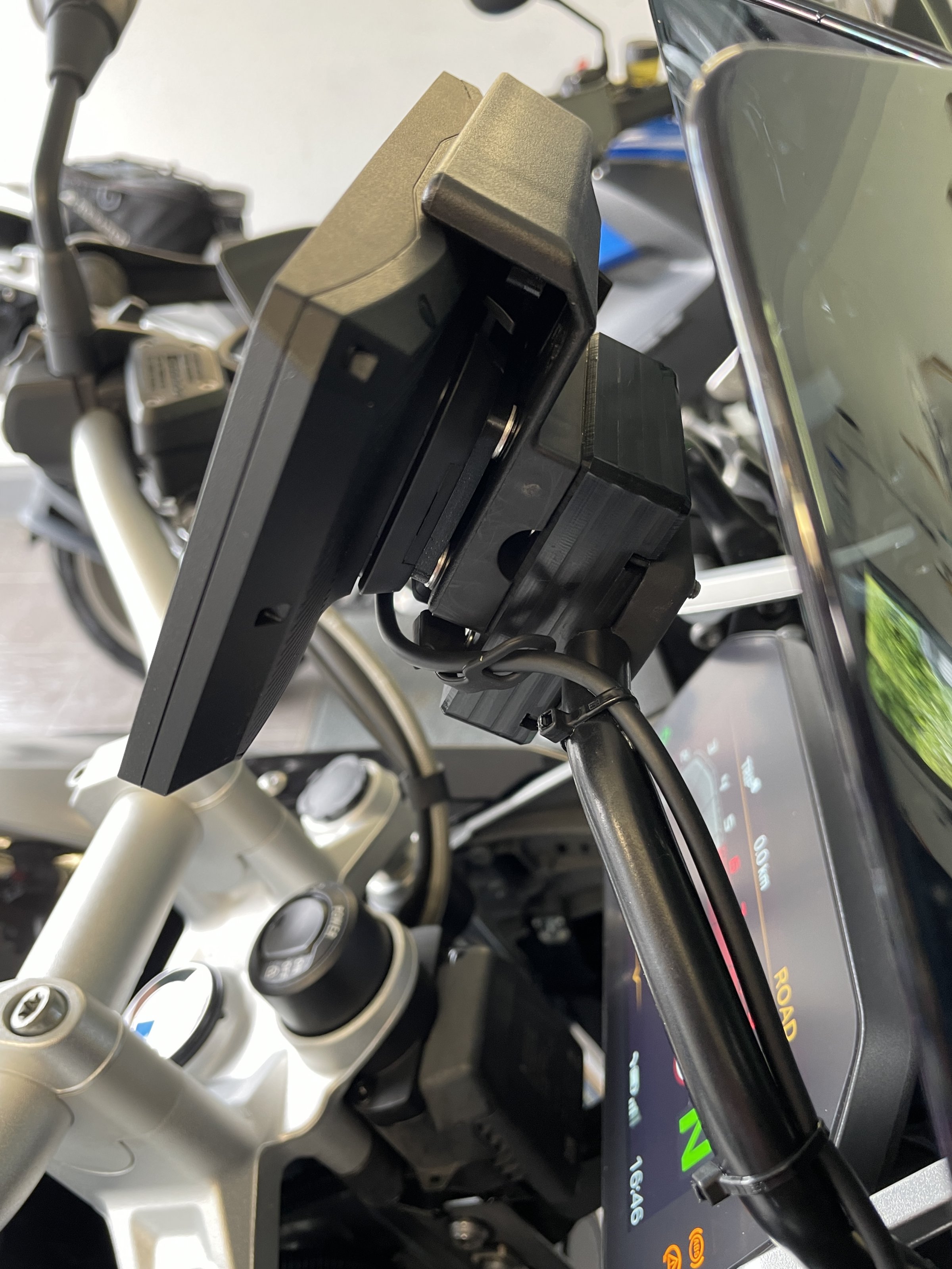

Ich liebäugle auch mit dem 3D Adapter oder dem Teil von Wunderlich. Bei dem 3D Adapter stört mich, das Kabel welches unten zu sehen ist. Kann man dies ggf. verlegen? Der Wunderlich Adapter ist schon sehr klobig. Besten Dank für eure Tipps.
Qmelker
19.08.2021
713
@Blomberg : ich meine ich hab das schön dran gedrückt. Man sieht Nix.
@Dexter : ich würde das Navi in die Mitte rücken
Qmelker
19.08.2021
713
Hast alles mit dem Adapter.
Man sieht das Kabel wenn das XT nicht in der Halterung steckt. Ist für mich aber ok. Und ich kann ein Pingel sein. 😂😂

wichtig für mich wäre die vorhandene Stromversorgung und die Abschliessbarkeit.
Dexter, Deine Lösung sieht sehr gut aus.
